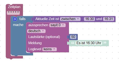

                                So, hier die getestete Form mit Zeit und SayIt.
                                Das Script ist minütlich eingeplant.
                                lg
                                Günther

                                  @Jeeper.at:
                                  lg
                                  Günther `
                                  Hi Günther,
                                  vielen Dank. Das funktioniert einwandfrei.
