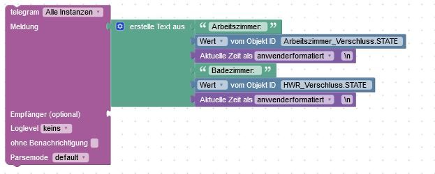

      ich will per Telegram den Status meiner Fenster abfragen (offen/gekippt/geschlossen).
      Das Blocky Skript dafür konnte ich mir erstellen und ich erhalte auch die Werte wenn ich das Triggerwort an meinen Bot schicke. Mein Problem ist, dass der Status in Zahlen zurückgegeben wird:
      • 0: geschlossen
      • 1: gekippt
      • 2: geöffnet
      Hat jemand einen Tipp für mich wie in dem Skript gleichzeitig eine Umwandlung durchführen (0=geschlossen / 1=gekippt / 2=geöffnet) kann die ich dann zugeschickt bekommen?
      Hier mein aktuelles Skript:

                Da deine Werte nicht aus einem Trigger-Datenpunkt kommen, musst Du andere Blöcke zuweisen:

                  @paul53 Ah jetzt klappt es fast:
                  Ich bekomme jetzt als Wert "Closed" da so das Objekt von der HomeMatic beschrieben wird (jetzt verstehe ich auch das JavaSkript). Kann ich da noch einen eigenen Namen reinbringen also, dass dann statt closed "geschlossen" steht usw.?

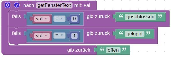

                        Wenn du die Funktion entsprechend ändern möchtest, dann so:
                        if(val == 0) return 'geschlossen';
                        if(val == 1) return 'gekippt';
                        return 'offen';
                        Das geht aber auch mit einer Blockly-Funktion mit Ergebnis:

                          Dann mache ich das lieber mit der Blocky Funktion.
                          So sollte es doch eigentlich dann ausreichen/richtig sein oder? Er macht leider immer wieder oben "getFensterText2" statt "getFensterText".
                          Siehst du einen Fehler?
                          • paul53
                            paul53 @samsungfreak last edited by paul53
                            @samsungfreak sagte:
                            Lösche die Javascript-Funktion, wenn es die Blockly-Funktion machen soll. Zwei Funktionen können nicht den gleichen Bezeichner haben.
                            • S
                              samsungfreak @paul53 last edited by
                              Das stimmt natürlich! Jetzt funktioniert es wie ich es haben wollte!
                              Vielen Dank!
