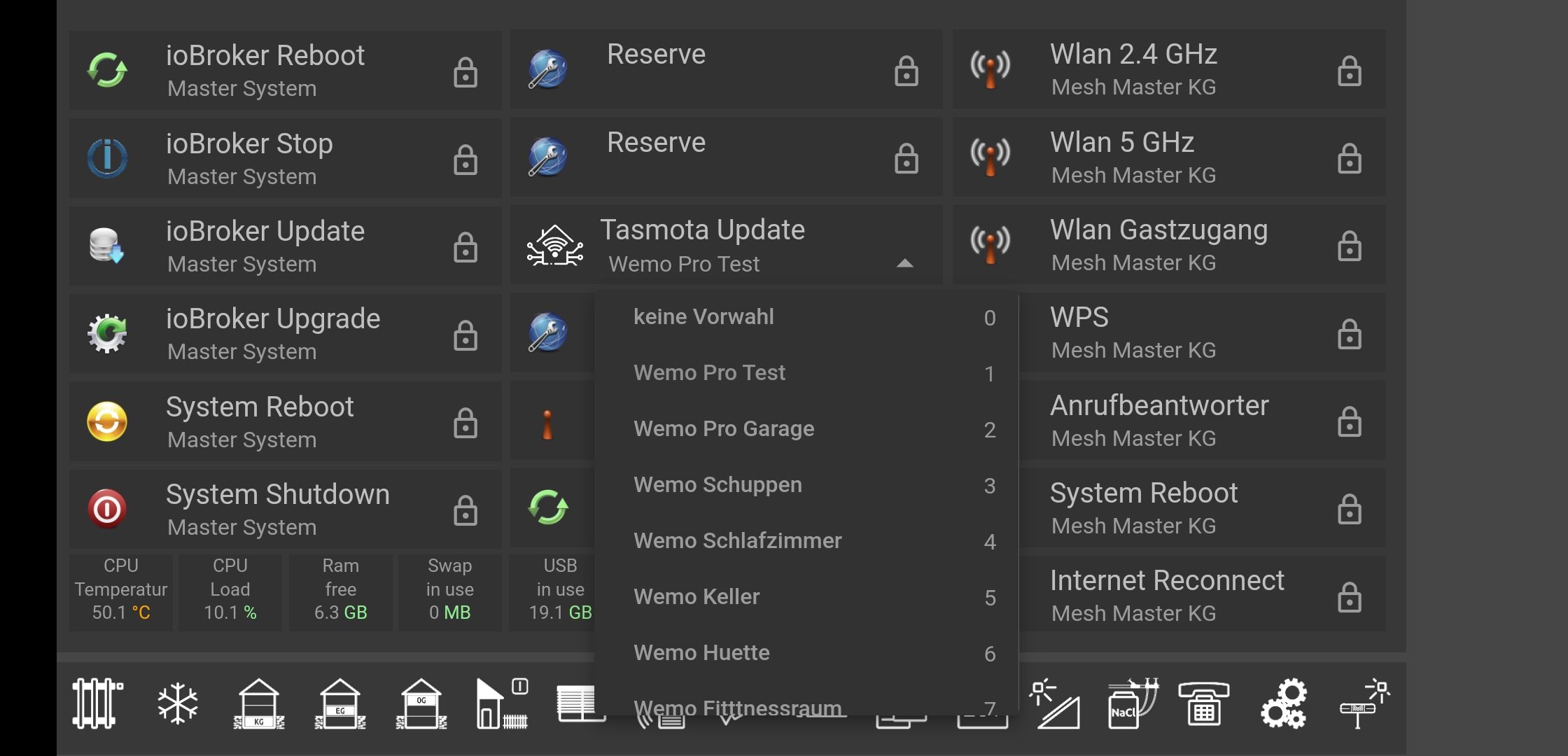

          createState('0_userdata.0.Status.Tasmota.Tasmota_Firmware.Update', {
           def: false,
           type: 'boolean',
           name: 'Tasmota Update verfügbar'

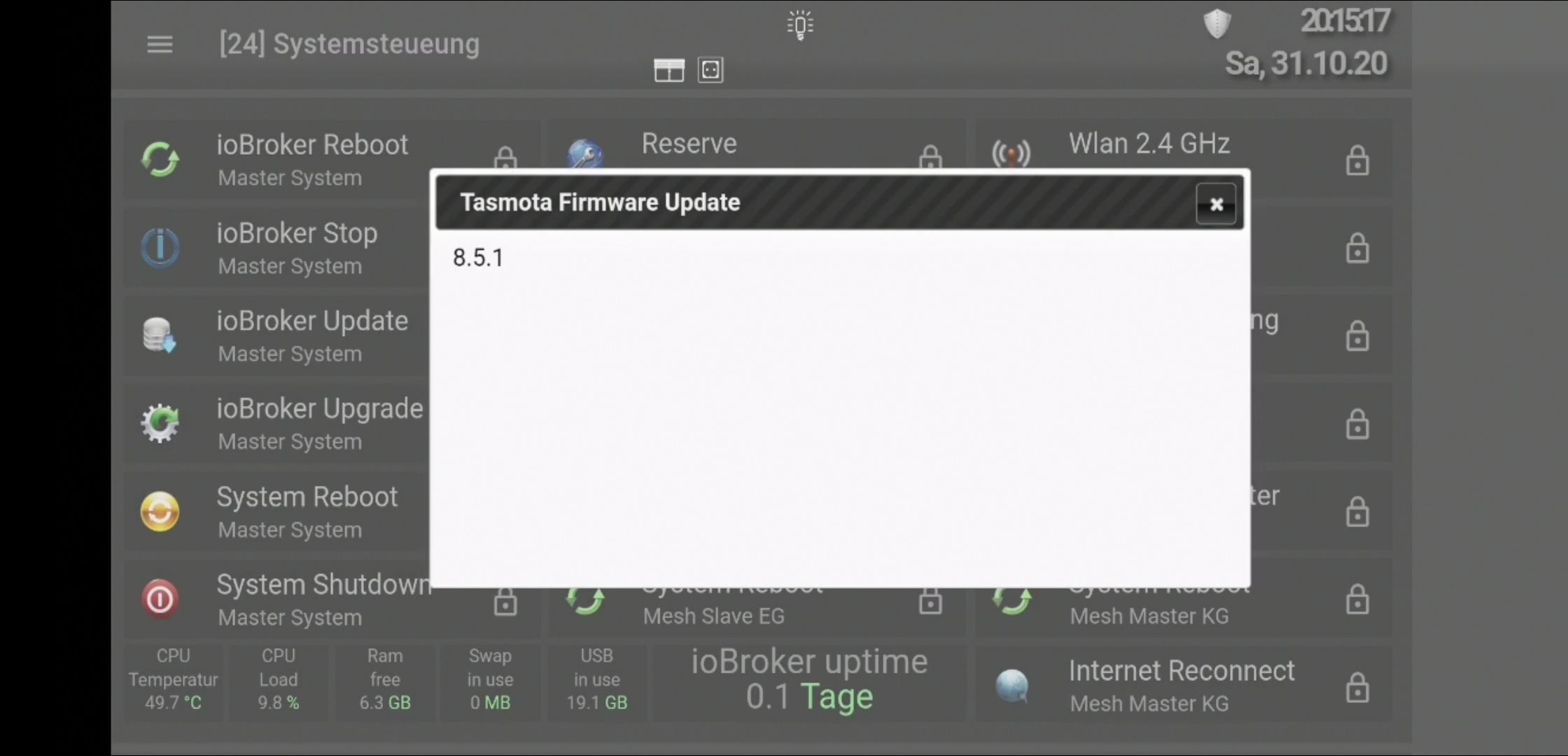

          createState('0_userdata.0.Status.Tasmota.Tasmota_Firmware.Version', {
           type: 'string',
           read: true,
           write: true,
           desc: 'Tasmota Firmware Version online',
           name: 'Tasmota Firmware Update Version'
          createState('0_userdata.0.Status.Tasmota.Tasmota_Firmware.Updatestart', {
           def: false,
           type: 'boolean',
           name: 'Tasmota Firmware Update starten'
          createState('0_userdata.0.Status.Tasmota.Tasmota_Firmware.Backupstart', {
           def: false,
           type: 'boolean',
           name: 'Tasmota Firmware Backup starten'
          createState('0_userdata.0.Status.Tasmota.Tasmota_Firmware.Versionsabfrage', {
           def: false,
           type: 'boolean',
           name: 'Tasmota Firmware Versionsabfrage starten'

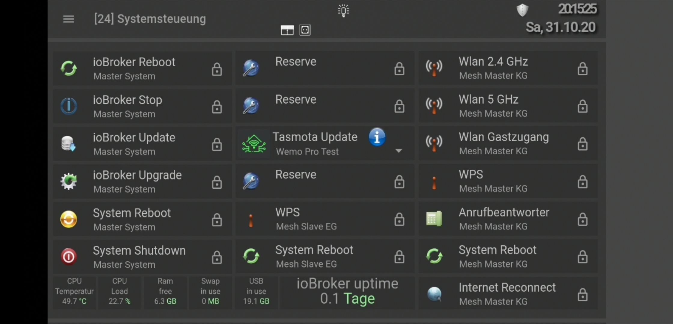

          const fc = true; // force creation zum aktualisieren des Auswahl state
          //  1 - AnzahlSensors (bei mir 17) müssen Sensor Geräte zugeordnet haben
          //  > AnzahlSensors +  sind Standart Firmware Geräten vorbehalten.
          createState('0_userdata.0.Status.Tasmota.Tasmota_Firmware.Auswahl', 0, fc, {
           def: 0,
           type: 'number',
           name: 'Auswahl Teilnehmer fuer Tasmota Firmware Update',
           min: 0,
           max: 100,
           role: 'value',
           states: {
          0:'Update All',
          1:'Wemo Schuppen',
          2:'NodeMCU Keller',
          3:'NodeMCU Huette',
          4:'Wemo Fitttnessraum',
          5:'Wemo Eingang',
          6:'NodeMCU Dachboden',
          7:'Steckdose Waschmaschine',
          8:'Steckdose Trockner',
          9:'Steckdose Spülmaschine',
          10:'Steckdose Dunstabzug',
          11:'Steckdose 4',
          12:'Steckdose 3',
          13:'Steckdose 2',
          14:'Steckdose 1',
          15:'Wemo Ankleidezimmer',
          16:'Wemo Bad',
          17:'Steckdosenleiste WZ',
          18:'Steckdosenleiste FR',
          19:'RGBW Briefkasren',
          20:'RGBW Bad',
          21:'Olimex ESP32 Garage', // Sonder
          22:'Reserve',
          23:'Reserve',
          24:'Reserve',
          25:'Reserve',
          26:'Reserve',
          27:'Reserve',
          28:'Reserve',
          29:'Reserve',
          30:'Reserve',
          31:'Reserve',
          32:'Reserve',
          33:'Reserve',
          34:'Reserve',
          35:'Reserve',
          36:'Reserve',
          37:'Reserve',
          38:'Reserve',
          39:'Reserve',
          40:'Reserve',

            im javascript adapter alle Berechtigungen gesetz?
            Ansosnten probiere mal mein aktuelles script. hier verwende ich den Linux control Adapter..
            von Smartboart / ioBroker Forum
            https://forum.iobroker.net/topic/38118/tasmota-one-click-firmware-update-vis-0_userdata
            31.10.2020
            Tasmota One Click Firmware Update Vis.extra auch für Geräte die für das internet gesperrt sind.
            automatischer Download der firmware / minimal , sensors, tasmota und speichern auf dem file system.
            Starten eines lokalen http: Servers (python)  und einleiten des OTA download der Tasmota Firmware.
            für selektierbare Geräte über Vis.

                    AnzahlSensors muss im Konfigbereich eingetragen werden. Standart Tasmota Firmware Geräte sind dann automatisch gesetzt von
                    Anzahl Sensors bis automatisch ermittelte Geräte.
                    Hinweis: damit nicht während des Update Prozess durch Eingabe in Vis beim derDevice Auswahl die Schrittkette durcheinander gebract wird, sollte
                    das widget für die DeviceAuswahl nur Sichtbar sein wenn der neue State 0_userdata.0.Status.Tasmota.Tasmota_Firmware.UpdateAll false ist.
                    Um alle Geräte upzudaten muss nun einfach der State UpdateAll auf true gesetzt werden und dann mit dem State UpdateStart das Update eingeleitet
                    werden. Das einzeln Update der Geräte bleibt natürlich erhalten und ist aktiv wenn UpdateAll false ist.
                    Nach Update All wird automatisch die Funktion funcVersion gestartet um alle Geräte nach der installierten Version zu befragen. Im Log kann nun
                    alles nachvollzogen werden.
            17.12.2020

            V0.0.9 Link in Telegramnachrichten hinzugefügt / Changelog - Releaseinfo

                  @mike-hellracer hallo...der update info state wird immer nur bei einem neuen update auf dem tasmota releses server einmal als info auf true gesetzt...sobald ein update angestoßen wurde wird der info state wieder zurück gesetzt..
                  Ein Überblick über alle Teilnehmer wird automatisch im log ausgegeben..dazu gibt es den Abfrage state nochmal zusätzlich..ich lasse mir das alles in vis über den log Parser anzeigen. Ebenfalls der updateverlauf wird dort angezeigt...per Telegramm bekommt man ebenfalls den Überblick der einzelnen Teilnehmer geschickt...
                  Ebenfalls wird der changelog von tasmota per Telegramm zur Verfügung gestellt.
