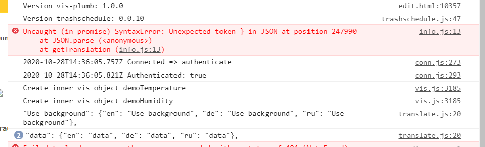

    Habe seit gerade das Problem, daß im Dateimanager alle Bilder weg sind bzw. man sieht nur ein kleines Fenstersymbol. Habe Iobroker neu gestartet, Cache geleert etc. kein Erfolg. Was kann man machen?

      @Almixx
      Was sagt F12?

        Was sagt F12?

        @sigi234

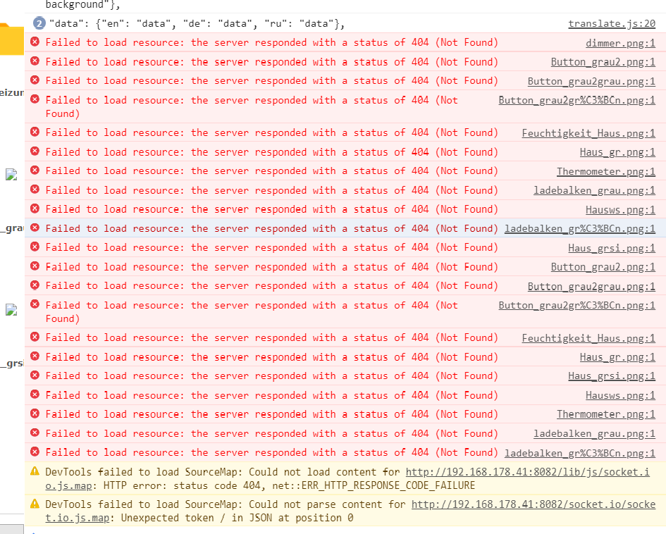

          jetzt sind alle komplett weg

            @Almixx
            iobroker stop vis
            iobroker upload vis
            iobroker start vis
            Browser Cache leeren

              @sigi234
              danke, läuft damit wieder. Musste nur alle Bilder neu uploaden :man-shrugging:
