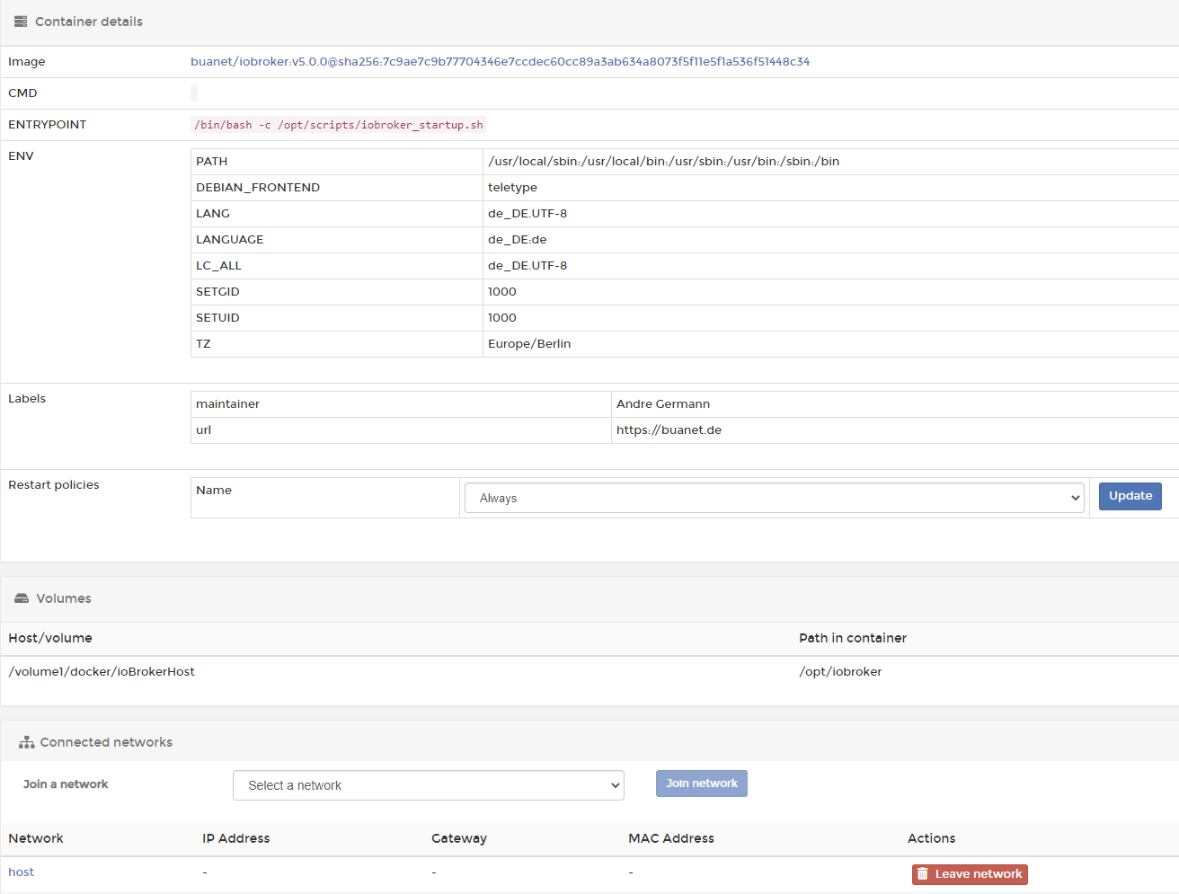

    Hier noch die Container Details aus Portainer (Portainer ist bei mir auf Port 8999 gemappt, nur zur Info ;-) )
    Das wirklich verrückte (zumindest aus meiner Sicht) ist, dass sich derselbe Container starten lässt, wenn ich ihn im Bridge Mode laufen lasse (also nicht im selben Netzwerk wie die DiskStation). Ich frage mich, warum es dann anscheinend keine Probleme mit den Ports 9000/9001 gibt.
    Wer hat so etwas schon einmal gesehen? Wo kann ich eventuell nach der Ursache des Fehlers suchen?
