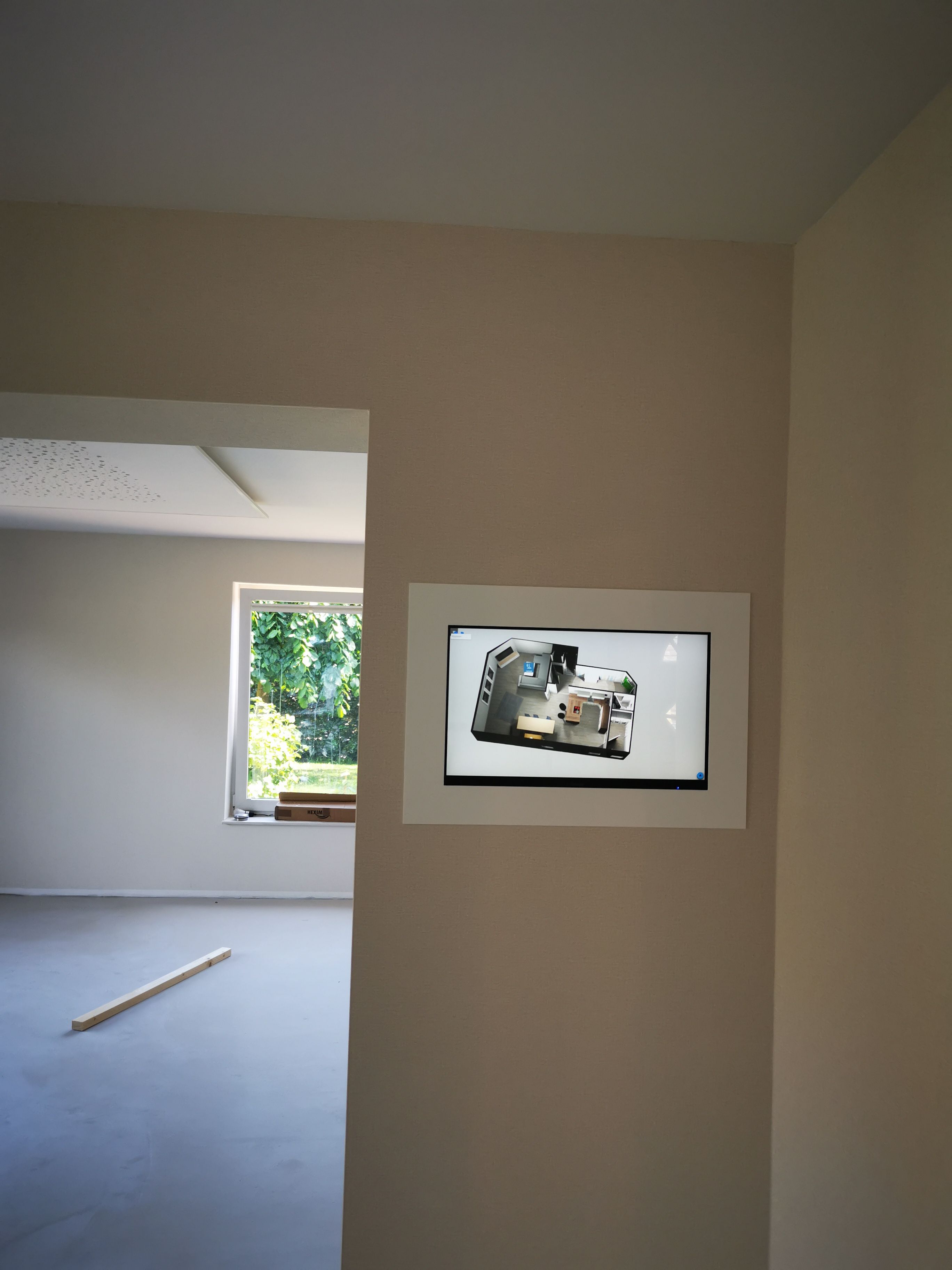

    Hallo Leute,
    da alle hier ihre Visu vorstellen, wollte ich das auch mal machen:
    Das ist jetzt meine 5te Visu die immer weiter verfeinert worden ist.
    Zielsetzung war: Alles darstellen ohne dass es überlaufen wirkt. Es werden die Sachen nur angezeigt wenn sie gerade von Interesse sind. Im Homescreen ist eine Art Notificationbar wo dann immer die aktuellen und wichtigen Sachen angezeigt werden.
    Da ich sowohl Materialcss von @Uhula als auch Material widgets von @Scrounger nutzen, (weil beide ihre Vorteile haben) musste ich Materialcss komplett umschreiben, dass es mit der Material widgtes zusammenpasst (weil in der standardversion vertragen sie sich nicht so gut :) ).
    Eine weitere besonderheit ist die volle Farbanpassung von Widgets Backgrounds Farben und Bildern..
    Fertig ist sie leider noch nicht, aber wann ist sowas fertig...
    Das ist der Kalender:
    Hier die Animierte Notificationbar:
    Hier die Steuerung fürs Erdgeschoss:
    Und der dies:
    das ganze hat einen Zentralen Platz im Wohnbereich bekommen:

                @dos1973 sagen wir mal jain. Anfangs wars ne quälerei, bis ich den Touch mode für chromium eingestellt hatte dann war es besser, aber touch auf einem Monitor ist nochmal was anderes als auf einem Tab, is bei mir zu mindestens so. Kann sein dass es am Monitor liegt aber da hab ich eigentlich ein nicht schlechtes Model gekauft. Teilweise muss ich die Button mehrfach drücken bis was passiert. ist vieleicht ne einstellungssache, dem muss ich nochmal auf den Grund gehen.
                G 1 Antwort Letzte Antwort
                      G Offline
                      G Offline
                      Grantlhaua
                      @Meistertr
                      Das hatte ich aber mit meiner ersten Vis auf dem Tablet auch. Manchmal musste ich 2-3x drücken bis sich der Raff-Store in Bewegung gesetzt hat.

                                      "name": "card_01_wohnzimmer_indirekt",
                                      "filterList": []
                                    ub.privatU Offline
                                    ub.privatU Offline
                                    ub.privat
                                    @meistertr
                                    Moin.moin - vielen Dank für deine View.
                                    Nun habe ich aber doch noch ein paar Detailfragen.
                                    1. Hast du für jede Lampe/-gruppe eine eigene View, welche dann aufgerufen wird?
                                    2. ist es denkbar, eine View zu haben, welche entsprechend der Wahl die zugehörigen DB's aufruft?
                                    Wenn ich alle meine Lampen/ -gruppen einrichte, hätte ich eine Unzahl an Views...
                                    MeistertrM ScroungerS 2 Antworten Letzte Antwort
                                    • ub.privatU ub.privat
                                      @meistertr
                                      MeistertrM Offline
                                      MeistertrM Offline
                                      Meistertr
                                      schrieb am zuletzt editiert von Meistertr
                                      @ub-privat leider habe ich für jede Lampe einen view. Ich wüsste auch nciht wie man es eleganter lösen könnte. Man könnte sich ein Skript machen welches einen view generiert je nach button. das ist aber schon relativ aufwendig vll weiß @Scrounger eine elegante Lösung, der ist ja der kennt vis in und auswendig :) ein dialog mit input variablen wäre ja mal was neues :)
                                        @meistertr
                                        ScroungerS Offline
                                        ScroungerS Offline
                                        Scrounger
                                        schrieb am zuletzt editiert von Scrounger
                                        @ub-privat, @Meistertr
                                        Ich weiß jetzt nicht genau ob das Eure Frage ist, aber ich erkläre mal wie ich es anhand von Lichtern pro Raum realisiert habe.
                                        Ich habe pro Raum eine View in der sich ein IconList Wigdet befindet, mit dem ich alle Lichter des Raums steuern kann:
                                        Per Skript wird mir für jeden Raum das json erstellt, struktur sieht wie folgt aus:
                                        Diese View muss ich nach Erstellen dann nur kopieren - also für jeden Raum eine View erstellen und nur die Objekt Id des IconList Widget anpassen.
                                        Theoretisch könnt man sich die vis-views.json die sich im vis.0 Ordner seines Projektes befindet auch automatisch erzeugen lassen. D.h. man erstellt z.B. ein Vorlagen Projekt, macht dort die Views für Licht, Heizung, etc. und dann erzeugt man per Skript die vis-views.json wo alle Räume dann mit drin sind. Das hab ich selber aber noch nicht ausprobiert.
                                        Eine weitere Möglichkeit wäre für die Objekt Id des IconList Wigdet ein Binding zu verwenden. In den Datenpunkt der per Binding der Objekt Id zugewiesen ist, schreibt man abhängig von der View die Id des Datenpunktes für das IconList Widget. Somit hätte man nur eine View die dynamisch die Obejkt Id zugewiesen bekommt. Auf welcher View man sich befindet bekommt man über vis.0.control.data die man zum triggern verwenden kann, um die id in den Datenpunkt zu schreiben.
                                        Hab ich selber aber auch noch nicht probiert, da diese Lösung leider mit dem View in Widget 8 nicht geht, weil man hier keine Info über aktive View bekommt - in vis.0.control.data steht immer die View mit dem View in Widget 8 Widget. Bzw. man könnte auf den Datenpunkt triggern der vom View in Widget 8 verwendet wird.
                                        • MeistertrM Meistertr
