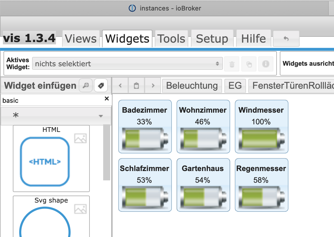

    Ich habe versucht mir eine Visualisierung der Batterieladungen der NETATMO Sensoren zu basteln. Das Ergebnis bringt mich zum Verzweifeln.
    Der VIS-Adapter hat die (neueste) Version 1.3.4. Was mache ich ggf. falsch?😕
    Vorgehen ..

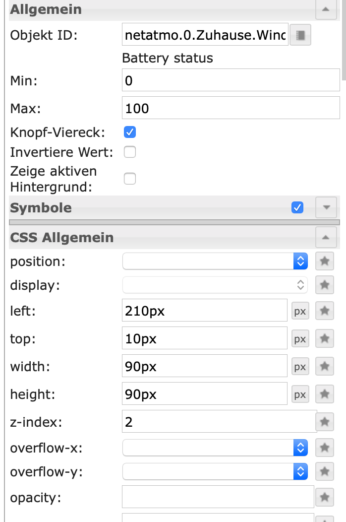

    Ich setzte hierzu mir eine Anzeige aus drei Widgets zusammen: Text-, Zahl- und Batterie-Widget. Anschließend kopierte ich diese Dreierkombination sechsmal und passte die Datenpunkte sowie die Positionen an. Die Positionen (top, left) editierte ich in den Felder der Widgets, wie in Abbildung 2 gezeigt.
    Die Widgets für die Batterieanzeige verändern (willkürlich) ihre Position. Text- und Zahl-Widgets bleiben an ihren Orten.
    Positionsfelder ..
    Im Editor regelmäßig angeordnete Widgets ..
    Im Runtime-Fenster wild verteilte Widgets ..

      @legro sagte in Widgets geraten durcheinander:
      Das ist noch eine Beta-Version.
      Wenn es mit der stable-Version (1.2.12) klappt, bitte ein Issue auf Github aufmachen
        Hast du sie Gruppiert?

          @sigi234 said in Widgets geraten durcheinander:
          Nein!
          Danke für den Tipp. Damit scheint's zu funktionieren.😊
