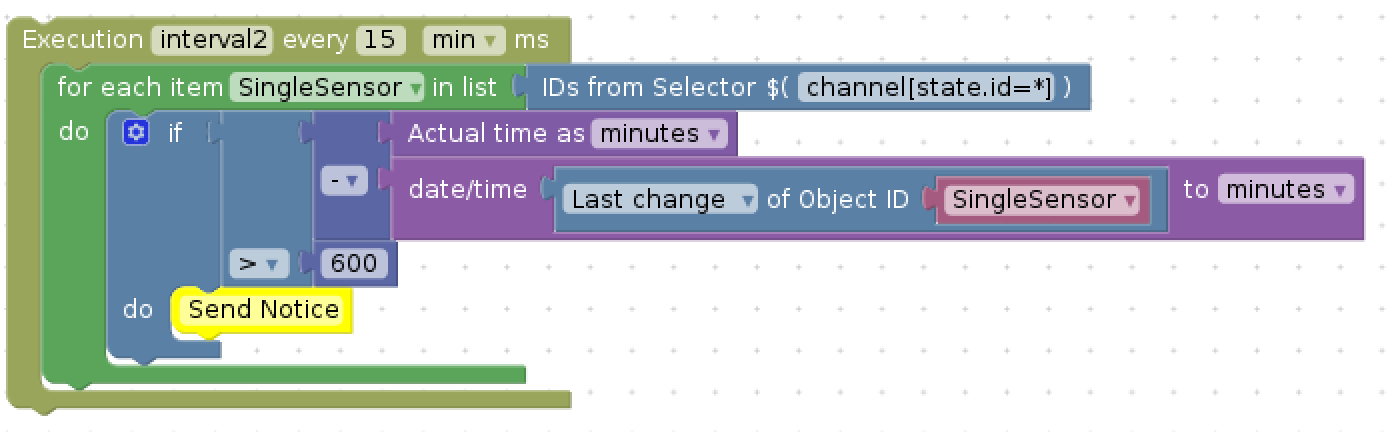

        @jhuebner1
        Versuch das doch mal so.
        Dabei musst du nur den "selector" korrekt definieren. Alle 15 Minuten wird geschaut wie lange es her ist das ein Sensor zuletzt gemeldet hat.
        A.

              @Asgothian sagte:
              Die Wandlung nach Minuten enthält die Minuten der Uhrzeit, ist also für die Zeitdifferenz unbrauchbar.

                @jhuebner1 sagte:
                das bastel ich mal nach.
                Besser so (prüft jede Stunde):
                  @Asgothian sagte:

                  @paul53 sagte in Eingefrorener Sensor -> Script zum Check?:
                  Mist - ich hatte mich dunkel erinnert das da was war. Danke fuer die Klarstellung.
