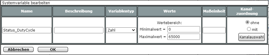

        1. Variable in der CCU3 anlegen:

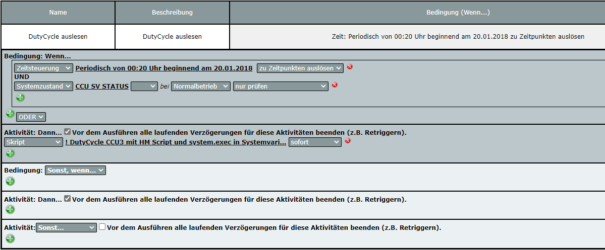

        2. In der CCU 3 ein Programm anlegen:

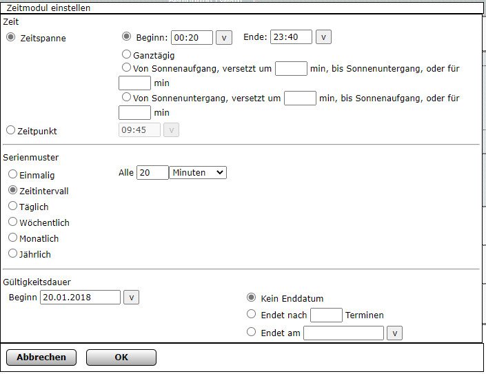

          2.1 Zeitpunkte:
          2.2 Das Script ist von Alchy aus dem Homematicforum:
        ! DutyCycle CCU3 mit HM Script und system.exec in Systemvariable und Fehlerprotokoll
        ! v 0.5 (c) by Alchy
        string sysvar = "Status_DutyCycle"; ! Name der als Zahl angelegten Systemvariable, wo ermittelter DutyCycle gespeichert werden soll
        boolean debug = true;
        ! Finger weg
        string stdout;string stderr;boolean Return;
        string cmd = "/bin/sh -c '" # 'echo "load tclrpc.so; puts [xmlrpc http://127.0.0.1:2001/ listBidcosInterfaces ]" |tclsh |grep -o "DUTY_CYCLE.[0-9]*."' # "'";
        if(true){
          Return = system.Exec(cmd,&stdout,&stderr);
          if (debug){WriteLine("Fehler: "); WriteLine(stderr); WriteLine("Ausgabe: "); WriteLine(stdout);}
        if (stderr){ WriteLine("Fehler bei Abfrage");}else{
        string sout;string serr; system.Exec("logger -t script -p user.debug ["#stdout#"] by_Alchy", &sout, &serr);
        if (debug){WriteLine(stdout #" ins Fehlerprotokoll eingetragen");}
        if (dom.GetObject(ID_SYSTEM_VARIABLES).Get(sysvar)){dom.GetObject(ID_SYSTEM_VARIABLES).Get(sysvar).State(stdout.StrValueByIndex(" ",1).ToFloat());
        if (debug){WriteLine("DutyCycle von " #stdout.StrValueByIndex(" ",1).ToFloat()# " ermittelt und in Systemvariable eingetragen");}
        }else{WriteLine("Systemvariable nicht vorhanden zum eintragen");}
        Damit erhälst Du den DutyCycle.

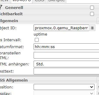

          Da ich mittlerweile auf RaspberryMatic und VM unter Proxmox umgestiegen bin, ermittle ich jetzt die Uptime aus dem Datenpunkt proxmox.0.qemu_RaspberryMatic.uptime:

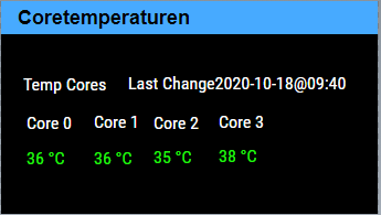

          Auch hier habe ich die Temperaturen nur noch von den 4 Kernen, die ich über den Proxmoxserver auslese mittels Cronjob und Script auf dem Server. Diese Werte reiche ich durch an iobroker, das sieht dann so aus:
          https://www.schlepper-petersdorf.de
