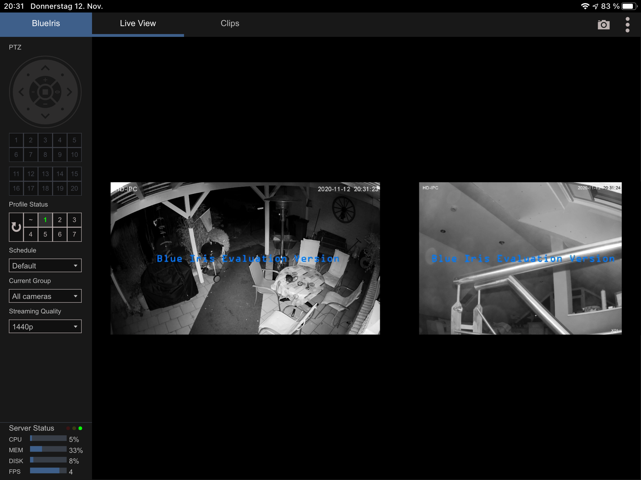

            Hatte nun gestern auch nochmal die Blue Iris Testversion V5 in einer Windows 10 VM installiert. Hätte ich nicht machen sollen... Bin jetzt echt am Überlegen die in der Vollversion zu kaufen. Das Web Interface auf meinem IPAD ist top in der Bedienung, auch speziell über VPN. Um die Cams einzustellen brauchte ich nur die IP Adresse einzustellen, den Rest hatte sich BI direkt automatisch eingestellt, auch die PTZ Funktion (JideTech Cams). Trotz vollwertiger VM brauchts bei 2 Cams nur 3% mehr Prozessorlast, RAM natürlich wesentlich mehr. Habe aber 32GB, daher kein Thema. Die Intel GPU konnte ich problemlos durchreichen und nutzt BI auch entsprechend. Für den Aufnahmespeicher/HD könnte ich bei der VM problemlos einen externen Datenträger anstöpseln und durchreichen. Motion Detection lief auch gleich top mit den Standardeinstellungen und meinen eingestellten Zonen. Ich schlaf nochmal drüber ;-) Beide Shinobi und Blue Iris sind top. Zone Minder ein unhandlicher Dino meiner Meinung nach. ISpy auch Ok, aber braucht auch ne VM. Letztendlich sicherlich eine Entscheidung der eigenen Vorlieben...
            B 1 Reply Last reply

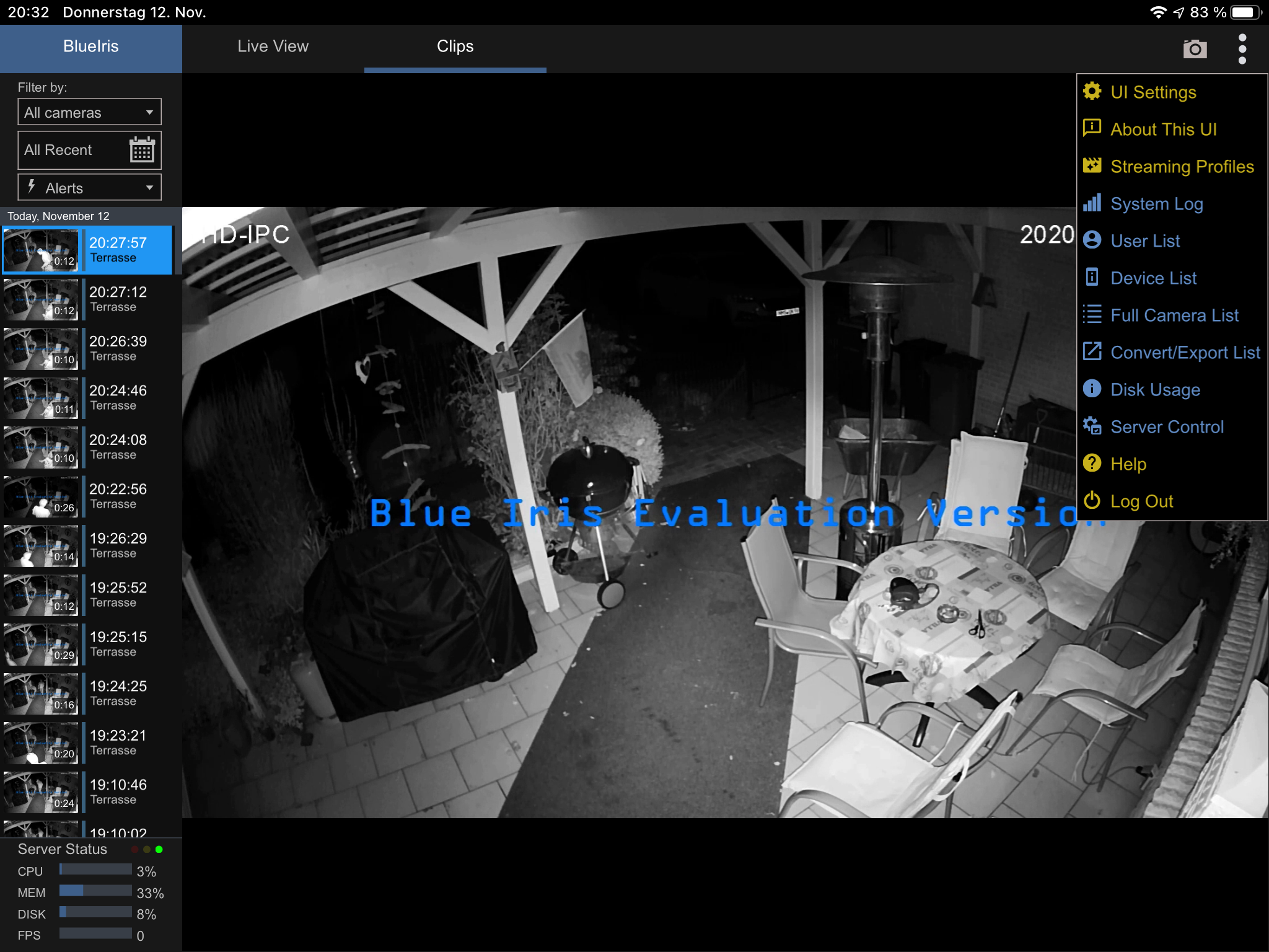

                So, habe mir jetzt die Blue Iris Vollversion gekauft. Über Ebay ca. €47,- Aber dann auch noch die Blue Iris Ios App, welche 1a über OpenVpn funktioniert.
                Das ganze wie gesagt in der Windows 10 VM mit Intel GPU Unterstützung. Das Teil geht in alle Richtungen zu optimieren. Z.B. kann man den Kamera Sub Stream für Ressourcen schonendes Motion Detection verwenden um dann den Highres MainStream aufzuzeichnen. Auch in Richtung Homeautomation geht viel über http und mqtt. Über einen http Kameralink wie bei Motioneye z.B. um einen MJEPG Stream für Vis abzurufen - wer es braucht... Oder kann jedes Text File als Overlay in das Kamerabild eingeblendet werden. Über die kostenlosen Blue Iris Tools können z.B. einfachst die eigenen Wunderground Wetterstation Daten abgerufen werden - anbei:
                Objekterkennung/Zusatztools habe ich nicht weiter geschaut. Da soll auch einiges gehen.
                Die Bedienung und File-Handling sind insgesamt Klasse. Neue Files gehen auf die SSD, habe dafür 5GB zugeordent. Danach werden die an eine alte externe 1TB 2,5 Zoll HD verschoben. Die HD geht auch entsprechend problemlos in den Ruhezustand.
