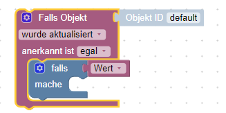

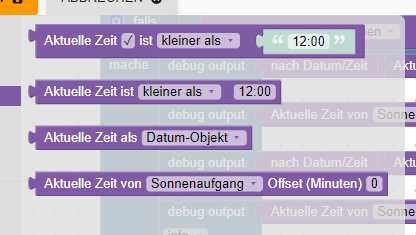

        @Marfei Das sollte so aussehen:
        Das oberste Zeitelement!
        Welche javascript-Version ist denn installiert? 4.8.4?
        Edit:
        Darf ruhig so aussehen, scheint an der Version zu liegen!

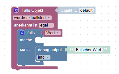

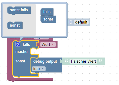

                @Marfei Nimm mal das obere Element.
                Als Versuch, frag mal den Zustand von PC Licht.on ab, also
                um zu testen funktioniert die Abfrage überhaupt?
                • M
                  MCU @MCU last edited by
                  @MCU Und evtl ein Sonst dazu:

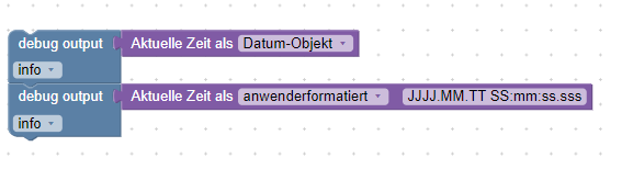

                    @MCU Welche Zeit ist denn auf dem Raspi? Welche Zeit zeigt INFO an?

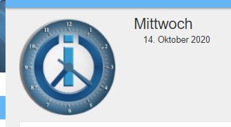

                      • M
                        Passt die Zeit mit der jetzigen Uhrzeit?

                          Marfei @MCU last edited by
                          @MCU
                          Die Uhrzeit passt.

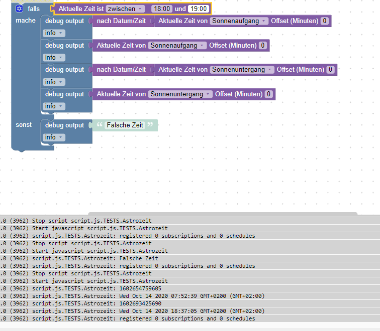

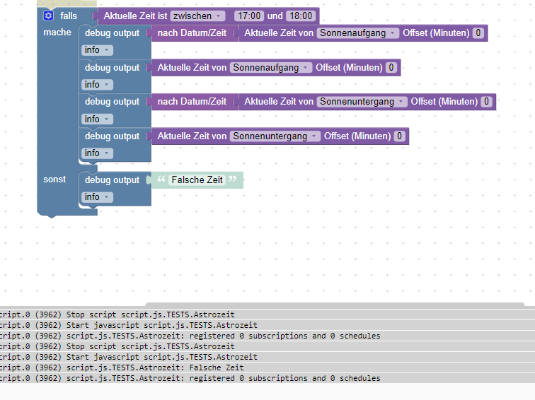

                            @Marfei Was kommt raus:
                            Ohne Trigger einfach so laufen lassen in dem selben Script, ausserhalb vom Trigger.

                                Marfei @Marfei last edited by
                                @Marfei said in Anfänger braucht Hilfe bei der Zeitsteuerung:
                                Da scheint wohl die Uhrzeit auf dem Server falsch zu sein.
                                  @MCU
                                  Das Problem hat sich erledigt. Es funktioniert jetzt alles. Habe mich per SSH auf die VM aufgeschaltet und die Zeitzone verstellt.
