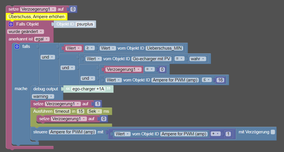

    Ich finde den Fehler leider nicht. Der untere Block wo ich einen Wert -1 abziehe funktioniert. Beim oberen Teil, wo ich den Wert hinzuaddiere +1 bekomme ich eine Warnung und das Script macht hier nichts. Jemand eine Idee?

      @lobomau sagte in Wert um 1 erhöhen gibt Fehler:
      You are assigning a string to the state "go-e.0.ampere" which expects a number.
      du weist dem Datenpunkt einen String zu, der Datenpunkt scheint aber eine Zahl zu erwarten.
      Was ist denn der Datenpunkt go-e0.ampere für ein Typ?
      und wo im Skript nutzst du ihn?

        @lobomau sagte:
        Wenn der Datenpunkt "go-e.0.ampere" einen String enthält, wird bei +1 eine String-Verkettung gemacht und bei -1 erfolgt eine implizite Typwandlung in eine Zahl.

          @paul53 cool. Danke. Interessant ,dass das einen Unterschied macht. Ich Versuche das mal umzubauen.

            @Homoran Blockly in Javascript siehst du unter dem unteren Spoiler. Fehler ist inzwischen geklärt. An der Lösung bin ich dran... wenn das überhaupt mit Blockly geht....

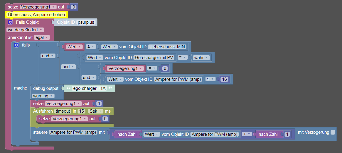

                @paul53 ja, vielen Dank! Bin parallel selbst drauf gekommen :-)
                So funktioniert es:

                  @lobomau sagte:
                  So funktioniert es:
                  Die Zahl 1 muss nicht in eine Zahl gewandelt werden.
