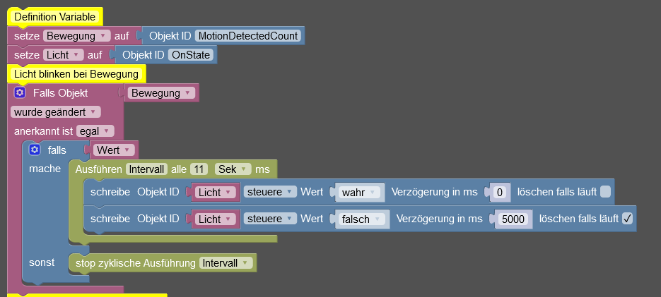

    ich stehe grad total am schlauch.....
    Ich möchte eine Steckdose an der eine Lampe hängt blinken lassen, wenn ein Bewegungsmelder eine Bewegung erkennt.
    Je 1 Sek. an und 1 Sek. aus.
    Soll eine unauffällige Klingel sein.
    Irgendwie scheitere ich kläglich.
    Wie würdet Ihr das machen?
    EDIT:
    Habe es mir zu kompliziert gemacht.
    Habe mit timern etc. gearbeitet.
    Jetzt schalte ich einfach 6 mal mit einer Verzögerung von je 1 Sek.
    I 1 Antwort Letzte Antwort

      @David-G In diesem Beispiel blinkt die Lampe für die Dauer der Bewegung.
      Soll sie länger blinken, muss man "stop zyklische Ausführung" separat über einen Taster triggern.

        @ITCrowd
        Das wäre eine Möglichkeit.
        Danke.
        Model es mir so um, dass es eine bestimmte Zeit blinkt.
