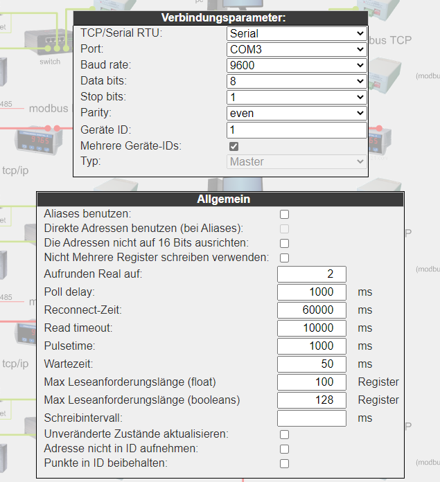

    ich nutze als Adapter den "DSD TECH USB zu RS485 Konverter SH-U10 Adapter mit CP2102 Chip" und als Modbus Gerät habe ich von ORNO einen OR-WE-514.
    Habe meinen Modbus-Adapter folgender Maßen konfiguriert: 63d7e956-5d2d-452d-81b5-02ee11bef7b4-image.png

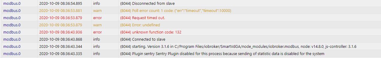

    Jeh nach Rgister kann ich mich zwischen zwei Fehlermeldungen entscheiden:
    Holding-Register: alt text

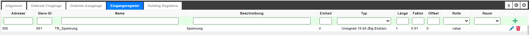

    Meinen ORNO-zähler kann ich grundsätzlich auslesen:
    alt text

      @A1uca2d Nach 5 Tagen beantworte ich das Problem quasi selber:
      Nach einem Update des Adapters auf Version 3.1.10 aus GITHUB und den Test der einzelnen Holding-Register habe ich es bereits in teilen zum laufen gebracht.
      Probleme habe ich mit der Adresse 313 für den Strom.
      Generell ist der Adapter sehr empfindlich, sowie ein Register nicht gelesen werden kann, geht der gesamte Adapter in "Störung".
