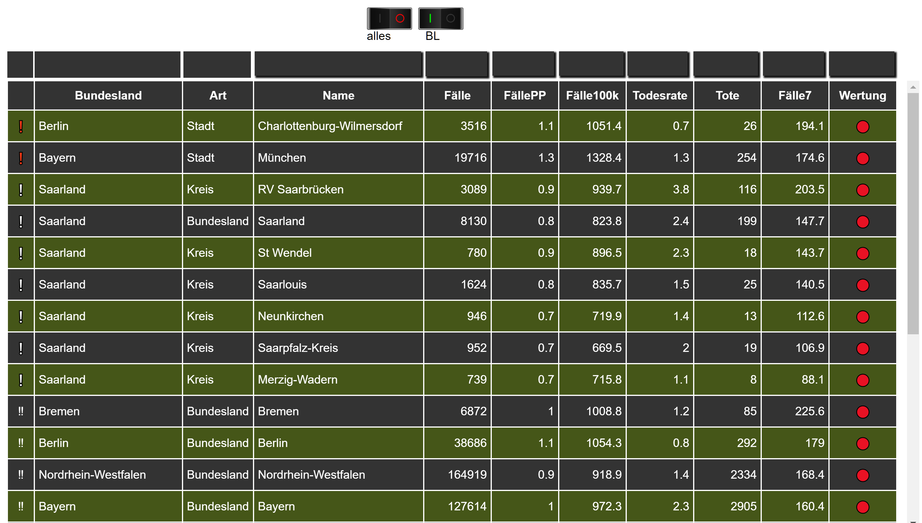

                              Update: Skript und VIS Templates sind im ersten Beitrag
                              • HTML Tabelle als eigener DP (nur 7-Tage Werte, nur selbst definierte Regionen)
                              • Alle Landkreisdaten des Covid19 Adapters können angezeigt werden (eigener DP)
                              • Sortierung aller Spalten über DP möglich (nur absteigend, nicht in VIS implementiert)
                              • Leerzeile nach eigenen Daten abschaltbar
                              ich würde mich über schöne JSON- und HTML-Templates zum Thema sehr freuen, ich lerne gerne aus Beispielen!

                                ak1
                                @fastfoot Super! Besten Dank!
                                Ich glaube, dass in Zeile 186 noch ein </tr> fehlt.
                                Bei mir funktioniert das jetzt sehr schön in der Startseite meiner mobilen Visualisierung. Siehe Bild.
                                Wie gesagt, ich benutze Uhulas MDCSS 2 als Grundlage. Als Widget benutze ich ein einfaches basic - HTML Widget.
                                [{"tpl":"tplHtml","data":{"g_fixed":true,"g_visibility":false,"g_css_font_text":false,"g_css_background":false,"g_css_shadow_padding":false,"g_css_border":false,"g_gestures":false,"g_signals":false,"visibility-cond":"==","visibility-val":1,"visibility-groups-action":"hide","refreshInterval":"0","signals-cond-0":"==","signals-val-0":true,"signals-icon-0":"/vis/signals/lowbattery.png","signals-icon-size-0":0,"signals-blink-0":false,"signals-horz-0":0,"signals-vert-0":0,"signals-hide-edit-0":false,"signals-cond-1":"==","signals-val-1":true,"signals-icon-1":"/vis/signals/lowbattery.png","signals-icon-size-1":0,"signals-blink-1":false,"signals-horz-1":0,"signals-vert-1":0,"signals-hide-edit-1":false,"signals-cond-2":"==","signals-val-2":true,"signals-icon-2":"/vis/signals/lowbattery.png","signals-icon-size-2":0,"signals-blink-2":false,"signals-horz-2":0,"signals-vert-2":0,"signals-hide-edit-2":false,"html":"{javascript.0.CoronaDE.html}","class":"mdui-table mdui-striped mdui-table-opt-c1 mdui-table-bordered mdui-table-opt-l ","lc-type":"last-change","lc-is-interval":true,"lc-is-moment":false,"lc-format":"","lc-position-vert":"top","lc-position-horz":"right","lc-offset-vert":0,"lc-offset-horz":0,"lc-font-size":"12px","lc-font-family":"","lc-font-style":"","lc-bkg-color":"","lc-color":"","lc-border-width":"0","lc-border-style":"","lc-border-color":"","lc-border-radius":10,"lc-zindex":0},"style":{"left":"16px","top":"72px","width":"calc(100% - 32px)","height":"calc(100% - 32px)","overflow-y":"auto"},"widgetSet":"basic"}]
                                F 1 Antwort Letzte Antwort

                                    Ich hoffe jemand kann es gebrauchen, über Feedback würde ich mich natürlich freuen.
                                    Features:
                                    • Eigene Kreise/Städte können definiert werden, die Anzeige erfolgt dann am Beginn der Tabelle
                                    • Ein Minimalwert kann definiert werden, kleinere Werte werden ausgeblendet
                                    • Die Daten stehen als JSON und HTML Tabelle zur Verfügung, um sie in VIS darstellen zu können
                                    • Die Aktualisierung erfolgt sobald der Covid19 Adapter neue Daten liefert
                                    • Bewertung mit Ampelfarben
                                    • Wahlweise können alle Landkreisdaten des Covid19 Adapters angezeigt werden
                                    • Zusätzliche Features und Updates bitte im Thread nachlesen, die neueste Version befindet sich immer in diesem Beitrag

                                    [{"tpl":"i-vis-jsontable","data":{"g_fixed":false,"g_visibility":false,"g_css_font_text":false,"g_css_background":false,"g_css_shadow_padding":false,"g_css_border":false,"g_gestures":false,"g_signals":false,"g_last_change":false,"visibility-cond":"==","visibility-val":1,"visibility-groups-action":"hide","iTblRowLimit":"502","iColCount":"11","iColShow1":"true","iTblCellImageSize1":"200","iOpacityAll":"1","iTblRowEvenColor":"#333333","iTblRowUnevenColor":"#455618","iTblHeaderColor":"#333333","iTblRowEvenTextColor":"#ffffff","iTblRowUnevenTextColor":"#ffffff","iTblHeaderTextColor":"#ffffff","iRowSpacing":"10","signals-cond-0":"==","signals-val-0":true,"signals-icon-0":"/vis/signals/lowbattery.png","signals-icon-size-0":0,"signals-blink-0":false,"signals-horz-0":0,"signals-vert-0":0,"signals-hide-edit-0":false,"signals-cond-1":"==","signals-val-1":true,"signals-icon-1":"/vis/signals/lowbattery.png","signals-icon-size-1":0,"signals-blink-1":false,"signals-horz-1":0,"signals-vert-1":0,"signals-hide-edit-1":false,"signals-cond-2":"==","signals-val-2":true,"signals-icon-2":"/vis/signals/lowbattery.png","signals-icon-size-2":0,"signals-blink-2":false,"signals-horz-2":0,"signals-vert-2":0,"signals-hide-edit-2":false,"lc-type":"last-change","lc-is-interval":true,"lc-is-moment":false,"lc-format":"","lc-position-vert":"top","lc-position-horz":"right","lc-offset-vert":0,"lc-offset-horz":0,"lc-font-size":"12px","lc-font-family":"","lc-font-style":"","lc-bkg-color":"","lc-color":"","lc-border-width":"0","lc-border-style":"","lc-border-color":"","lc-border-radius":10,"lc-zindex":0,"oid":"javascript.0.CoronaDE.json","iTblShowHead":true,"iVertScroll":true,"iColShow2":"true","iTblCellImageSize2":"200","iColShow3":"true","iTblCellImageSize3":"200","iColShow4":"true","iTblCellImageSize4":"200","iColShow5":"true","iTblCellImageSize5":"200","iColShow6":"true","iTblCellImageSize6":"200","iColShow7":"true","iTblCellImageSize7":"200","iColShow8":"true","iTblCellImageSize8":"200","iColShow9":"true","iTblCellImageSize9":"200","iColShow10":"true","iTblCellImageSize10":"200","iTableRefreshRate":"0","iTblCellFormat1":"normal","iTblTextAlign1":"center","iTblCellFormat2":"normal","iTblTextAlign2":"left","iTblCellFormat3":"normal","iTblTextAlign3":"left","iTblCellFormat4":"normal","iTblTextAlign4":"left","iTblCellFormat5":"normal","iTblTextAlign5":"right","iTblCellFormat6":"normal","iTblTextAlign6":"right","iTblCellFormat7":"normal","iTblTextAlign7":"right","iTblCellFormat8":"normal","iTblTextAlign8":"right","iTblCellFormat9":"normal","iTblTextAlign9":"right","iTblCellFormat10":"normal","iTblTextAlign10":"right","iBorderSize":"1","iBorderStyleLeft":"solid","iBorderStyleRight":"solid","iBorderStyleUp":"solid","iBorderStyleDown":"solid","iBorderColor":"#ffffff","iColShow11":"true","iTblCellFormat11":"normal","iTblCellImageSize11":"200","iTblTextAlign11":"center","iColName1":" ","iColShow12":"true","iTblCellFormat12":"normal","iTblCellImageSize12":"200","iTblTextAlign12":"left","iColShow13":"true","iTblCellFormat13":"normal","iTblCellImageSize13":"200","iTblTextAlign13":"left","iColShow14":"true","iTblCellFormat14":"normal","iTblCellImageSize14":"200","iTblTextAlign14":"left","iColShow15":"true","iTblCellFormat15":"normal","iTblCellImageSize15":"200","iTblTextAlign15":"left","iColShow16":"true","iTblCellFormat16":"normal","iTblCellImageSize16":"200","iTblTextAlign16":"left","iColShow17":"true","iTblCellFormat17":"normal","iTblCellImageSize17":"200","iTblTextAlign17":"left","iColShow18":"true","iTblCellFormat18":"normal","iTblCellImageSize18":"200","iTblTextAlign18":"left","iColShow19":"true","iTblCellFormat19":"normal","iTblCellImageSize19":"200","iTblTextAlign19":"left","iColShow20":"true","iTblCellFormat20":"normal","iTblCellImageSize20":"200","iTblTextAlign20":"left","iColShow21":"true","iTblCellFormat21":"normal","iTblCellImageSize21":"200","iTblTextAlign21":"left","iColShow22":"true","iTblCellFormat22":"normal","iTblCellImageSize22":"200","iTblTextAlign22":"left","iColWidth1":"25px","iColWidth2":"190px","iColWidth3":"85px","iColWidth4":"220px","iColWidth5":"80px","iColName5":"Fälle","iColWidth6":"80px","iColWidth7":"80px","iColName2":"Bundesland","iColName3":"Art","iColName4":"Name","iColName6":"FällePP","iColName8":"Todesrate","iColWidth8":"80px","iColName9":"Tote","iColWidth9":"80px","iColName10":"Fälle7","iColWidth10":"80px","iColName11":"Wertung","iColWidth11":"80px"},"style":{"left":"10px","top":"110px","width":"1243px","height":"612px","z-index":"0"},"widgetSet":"vis-inventwo"},{"tpl":"tplValueString","data":{"oid":"nothing_selected","g_fixed":false,"g_visibility":false,"g_css_font_text":false,"g_css_background":false,"g_css_shadow_padding":false,"g_css_border":false,"g_gestures":false,"g_signals":false,"g_last_change":false,"visibility-cond":"==","visibility-val":1,"visibility-groups-action":"hide","signals-cond-0":"==","signals-val-0":true,"signals-icon-0":"/vis/signals/lowbattery.png","signals-icon-size-0":0,"signals-blink-0":false,"signals-horz-0":0,"signals-vert-0":0,"signals-hide-edit-0":false,"signals-cond-1":"==","signals-val-1":true,"signals-icon-1":"/vis/signals/lowbattery.png","signals-icon-size-1":0,"signals-blink-1":false,"signals-horz-1":0,"signals-vert-1":0,"signals-hide-edit-1":false,"signals-cond-2":"==","signals-val-2":true,"signals-icon-2":"/vis/signals/lowbattery.png","signals-icon-size-2":0,"signals-blink-2":false,"signals-horz-2":0,"signals-vert-2":0,"signals-hide-edit-2":false,"lc-type":"last-change","lc-is-interval":true,"lc-is-moment":false,"lc-format":"","lc-position-vert":"top","lc-position-horz":"right","lc-offset-vert":0,"lc-offset-horz":0,"lc-font-size":"12px","lc-font-family":"","lc-font-style":"","lc-bkg-color":"","lc-color":"","lc-border-width":"0","lc-border-style":"","lc-border-color":"","lc-border-radius":10,"lc-zindex":0,"test_html":"alles","html_prepend":"<div>alles","html_append":"</div>"},"style":{"left":"500px","top":"40px","width":"60px","height":"20px"},"widgetSet":"basic"},{"tpl":"tplValueString","data":{"oid":"nothing_selected","g_fixed":false,"g_visibility":false,"g_css_font_text":false,"g_css_background":false,"g_css_shadow_padding":false,"g_css_border":false,"g_gestures":false,"g_signals":false,"g_last_change":false,"visibility-cond":"==","visibility-val":1,"visibility-groups-action":"hide","signals-cond-0":"==","signals-val-0":true,"signals-icon-0":"/vis/signals/lowbattery.png","signals-icon-size-0":0,"signals-blink-0":false,"signals-horz-0":0,"signals-vert-0":0,"signals-hide-edit-0":false,"signals-cond-1":"==","signals-val-1":true,"signals-icon-1":"/vis/signals/lowbattery.png","signals-icon-size-1":0,"signals-blink-1":false,"signals-horz-1":0,"signals-vert-1":0,"signals-hide-edit-1":false,"signals-cond-2":"==","signals-val-2":true,"signals-icon-2":"/vis/signals/lowbattery.png","signals-icon-size-2":0,"signals-blink-2":false,"signals-horz-2":0,"signals-vert-2":0,"signals-hide-edit-2":false,"lc-type":"last-change","lc-is-interval":true,"lc-is-moment":false,"lc-format":"","lc-position-vert":"top","lc-position-horz":"right","lc-offset-vert":0,"lc-offset-horz":0,"lc-font-size":"12px","lc-font-family":"","lc-font-style":"","lc-bkg-color":"","lc-color":"","lc-border-width":"0","lc-border-style":"","lc-border-color":"","lc-border-radius":10,"lc-zindex":0,"test_html":"BL","html_prepend":"<div>BL","html_append":"</div>"},"style":{"left":"580px","top":"40px"},"widgetSet":"basic"},{"tpl":"i-vis-switch-1","data":{"g_fixed":false,"g_visibility":false,"g_css_font_text":false,"g_css_background":false,"g_css_shadow_padding":false,"g_css_border":false,"g_gestures":false,"g_signals":false,"g_last_change":false,"visibility-cond":"==","visibility-val":1,"visibility-groups-action":"hide","iSwitchOrientation":"horizontal","iOpacityBack":"1","iSwitchSize":"31","iSwitchColOn":"#333333","iSwitchColOnActive":"#00ff00","iSwitchColOff":"#333333","iSwitchColOffActive":"#ff0000","iSwitchColor":"black","signals-cond-0":"==","signals-val-0":true,"signals-icon-0":"/vis/signals/lowbattery.png","signals-icon-size-0":0,"signals-blink-0":false,"signals-horz-0":0,"signals-vert-0":0,"signals-hide-edit-0":false,"signals-cond-1":"==","signals-val-1":true,"signals-icon-1":"/vis/signals/lowbattery.png","signals-icon-size-1":0,"signals-blink-1":false,"signals-horz-1":0,"signals-vert-1":0,"signals-hide-edit-1":false,"signals-cond-2":"==","signals-val-2":true,"signals-icon-2":"/vis/signals/lowbattery.png","signals-icon-size-2":0,"signals-blink-2":false,"signals-horz-2":0,"signals-vert-2":0,"signals-hide-edit-2":false,"lc-type":"last-change","lc-is-interval":true,"lc-is-moment":false,"lc-format":"","lc-position-vert":"top","lc-position-horz":"right","lc-offset-vert":0,"lc-offset-horz":0,"lc-font-size":"12px","lc-font-family":"","lc-font-style":"","lc-bkg-color":"","lc-color":"","lc-border-width":"0","lc-border-style":"","lc-border-color":"","lc-border-radius":10,"lc-zindex":0,"iFlipImage":false,"iValueFalse":"false","iValueTrue":"true","oid":"javascript.0.CoronaDE.showFederalStates"},"style":{"left":"570px","top":"10px","width":"62px","height":"33px"},"widgetSet":"vis-inventwo"},{"tpl":"i-vis-switch-1","data":{"g_fixed":false,"g_visibility":false,"g_css_font_text":false,"g_css_background":false,"g_css_shadow_padding":false,"g_css_border":false,"g_gestures":false,"g_signals":false,"g_last_change":false,"visibility-cond":"==","visibility-val":1,"visibility-groups-action":"hide","iSwitchOrientation":"horizontal","iOpacityBack":"1","iSwitchSize":"31","iSwitchColOn":"#333333","iSwitchColOnActive":"#00ff00","iSwitchColOff":"#333333","iSwitchColOffActive":"#ff0000","iSwitchColor":"black","signals-cond-0":"==","signals-val-0":true,"signals-icon-0":"/vis/signals/lowbattery.png","signals-icon-size-0":0,"signals-blink-0":false,"signals-horz-0":0,"signals-vert-0":0,"signals-hide-edit-0":false,"signals-cond-1":"==","signals-val-1":true,"signals-icon-1":"/vis/signals/lowbattery.png","signals-icon-size-1":0,"signals-blink-1":false,"signals-horz-1":0,"signals-vert-1":0,"signals-hide-edit-1":false,"signals-cond-2":"==","signals-val-2":true,"signals-icon-2":"/vis/signals/lowbattery.png","signals-icon-size-2":0,"signals-blink-2":false,"signals-horz-2":0,"signals-vert-2":0,"signals-hide-edit-2":false,"lc-type":"last-change","lc-is-interval":true,"lc-is-moment":false,"lc-format":"","lc-position-vert":"top","lc-position-horz":"right","lc-offset-vert":0,"lc-offset-horz":0,"lc-font-size":"12px","lc-font-family":"","lc-font-style":"","lc-bkg-color":"","lc-color":"","lc-border-width":"0","lc-border-style":"","lc-border-color":"","lc-border-radius":10,"lc-zindex":0,"iFlipImage":false,"iValueFalse":"false","iValueTrue":"true","oid":"javascript.0.CoronaDE.showAllCounties"},"style":{"left":"500px","top":"10px","width":"62px","height":"33px"},"widgetSet":"vis-inventwo"},{"tpl":"i-vis-universal","data":{"g_fixed":false,"g_visibility":false,"g_css_font_text":false,"g_css_background":false,"g_css_shadow_padding":false,"g_css_border":false,"g_gestures":false,"g_signals":false,"g_last_change":false,"visibility-cond":"==","visibility-val":1,"visibility-groups-action":"hide","iUniversalWidgetType":"State","iValueType":"boolean","iStateResponseTime":"500","iStateResetValueTime":"0","iNavWait":"100","iButtonCol":"#333333","iButtonActive":"#455618","iOpacityBack":"1","iCornerRadiusUL":"0","iCornerRadiusUR":"0","iCornerRadiusLR":"0","iCornerRadiusLL":"0","iContentFlexDirection":"vertical","iContentVertAlign":"iSpace-between","iContentOrder":"orderImgText","iOpacityCtn":"1","iTextColor":"#ffffff","iTextSize":"9","iTextAlign":"iStart","iTextSpaceTop":"0","iTextSpaceBottom":"0","iTextSpaceLeft":"0","iTextSpaceRight":"0","iIconSize":"35","iImgAlign":"iCenter","iImgSpaceTop":"5","iImgSpaceBottom":"0","iImgSpaceLeft":"0","iImgSpaceRight":"0","iImgRotation":"0","iImgBlinkFalse":"0","iImgBlinkTrue":"0","iImgColorFalse":"","iImgColorTrue":"","iImgColorFalseFilter":"","iImgColorTrueFilter":"","iShadowXOffset":"0","iShadowYOffset":"0","iShadowBlur":"0","iShadowSpread":"0","iShadowColor":"#111111","iShadowColorActive":"#111111","iShadowInnerXOffset":"0","iShadowInnerYOffset":"0","iShadowInnerBlur":"0","iShadowInnerSpread":"0","iShadowInnerColor":"#111111","iShadowInnerColorActive":"#111111","iBorderSize":"0","iBorderStyle":"none","iBorderColor":"#ffffff","iBorderColorActive":"#ffffff","signals-cond-0":"==","signals-val-0":true,"signals-icon-0":"/vis/signals/lowbattery.png","signals-icon-size-0":0,"signals-blink-0":false,"signals-horz-0":0,"signals-vert-0":0,"signals-hide-edit-0":false,"signals-cond-1":"==","signals-val-1":true,"signals-icon-1":"/vis/signals/lowbattery.png","signals-icon-size-1":0,"signals-blink-1":false,"signals-horz-1":0,"signals-vert-1":0,"signals-hide-edit-1":false,"signals-cond-2":"==","signals-val-2":true,"signals-icon-2":"/vis/signals/lowbattery.png","signals-icon-size-2":0,"signals-blink-2":false,"signals-horz-2":0,"signals-vert-2":0,"signals-hide-edit-2":false,"lc-type":"last-change","lc-is-interval":true,"lc-is-moment":false,"lc-format":"","lc-position-vert":"top","lc-position-horz":"right","lc-offset-vert":0,"lc-offset-horz":0,"lc-font-size":"12px","lc-font-family":"","lc-font-style":"","lc-bkg-color":"","lc-color":"","lc-border-width":"0","lc-border-style":"","lc-border-color":"","lc-border-radius":10,"lc-zindex":0,"oid":"javascript.0.CoronaDE.sort","value":"My"},"style":{"left":"10px","top":"70px","width":"35px","height":"36px","z-index":"11"},"widgetSet":"vis-inventwo"},{"tpl":"i-vis-universal","data":{"g_fixed":false,"g_visibility":false,"g_css_font_text":false,"g_css_background":false,"g_css_shadow_padding":false,"g_css_border":false,"g_gestures":false,"g_signals":false,"g_last_change":false,"visibility-cond":"==","visibility-val":1,"visibility-groups-action":"hide","iUniversalWidgetType":"State","iValueType":"boolean","iStateResponseTime":"500","iStateResetValueTime":"0","iNavWait":"100","iButtonCol":"#333333","iButtonActive":"#455618","iOpacityBack":"1","iCornerRadiusUL":"0","iCornerRadiusUR":"0","iCornerRadiusLR":"0","iCornerRadiusLL":"0","iContentFlexDirection":"vertical","iContentVertAlign":"iSpace-between","iContentOrder":"orderImgText","iOpacityCtn":"1","iTextColor":"#ffffff","iTextSize":"12","iTextAlign":"iStart","iTextSpaceTop":"0","iTextSpaceBottom":"0","iTextSpaceLeft":"0","iTextSpaceRight":"0","iIconSize":"35","iImgAlign":"iCenter","iImgSpaceTop":"5","iImgSpaceBottom":"0","iImgSpaceLeft":"0","iImgSpaceRight":"0","iImgRotation":"0","iImgBlinkFalse":"0","iImgBlinkTrue":"0","iImgColorFalse":"","iImgColorTrue":"","iImgColorFalseFilter":"","iImgColorTrueFilter":"","iShadowXOffset":"0","iShadowYOffset":"0","iShadowBlur":"0","iShadowSpread":"0","iShadowColor":"#111111","iShadowColorActive":"#111111","iShadowInnerXOffset":"0","iShadowInnerYOffset":"0","iShadowInnerBlur":"0","iShadowInnerSpread":"0","iShadowInnerColor":"#111111","iShadowInnerColorActive":"#111111","iBorderSize":"0","iBorderStyle":"none","iBorderColor":"#ffffff","iBorderColorActive":"#ffffff","signals-cond-0":"==","signals-val-0":true,"signals-icon-0":"/vis/signals/lowbattery.png","signals-icon-size-0":0,"signals-blink-0":false,"signals-horz-0":0,"signals-vert-0":0,"signals-hide-edit-0":false,"signals-cond-1":"==","signals-val-1":true,"signals-icon-1":"/vis/signals/lowbattery.png","signals-icon-size-1":0,"signals-blink-1":false,"signals-horz-1":0,"signals-vert-1":0,"signals-hide-edit-1":false,"signals-cond-2":"==","signals-val-2":true,"signals-icon-2":"/vis/signals/lowbattery.png","signals-icon-size-2":0,"signals-blink-2":false,"signals-horz-2":0,"signals-vert-2":0,"signals-hide-edit-2":false,"lc-type":"last-change","lc-is-interval":true,"lc-is-moment":false,"lc-format":"","lc-position-vert":"top","lc-position-horz":"right","lc-offset-vert":0,"lc-offset-horz":0,"lc-font-size":"12px","lc-font-family":"","lc-font-style":"","lc-bkg-color":"","lc-color":"","lc-border-width":"0","lc-border-style":"","lc-border-color":"","lc-border-radius":10,"lc-zindex":0,"oid":"javascript.0.CoronaDE.sort","value":"Bundesland"},"style":{"left":"47px","top":"70px","width":"199px","height":"36px","z-index":"1"},"widgetSet":"vis-inventwo"},{"tpl":"i-vis-universal","data":{"g_fixed":false,"g_visibility":false,"g_css_font_text":false,"g_css_background":false,"g_css_shadow_padding":false,"g_css_border":false,"g_gestures":false,"g_signals":false,"g_last_change":false,"visibility-cond":"==","visibility-val":1,"visibility-groups-action":"hide","iUniversalWidgetType":"State","iValueType":"boolean","iStateResponseTime":"500","iStateResetValueTime":"0","iNavWait":"100","iButtonCol":"#333333","iButtonActive":"#455618","iOpacityBack":"1","iCornerRadiusUL":"0","iCornerRadiusUR":"0","iCornerRadiusLR":"0","iCornerRadiusLL":"0","iContentFlexDirection":"vertical","iContentVertAlign":"iSpace-between","iContentOrder":"orderImgText","iOpacityCtn":"1","iTextColor":"#ffffff","iTextSize":"12","iTextAlign":"iStart","iTextSpaceTop":"0","iTextSpaceBottom":"0","iTextSpaceLeft":"0","iTextSpaceRight":"0","iIconSize":"35","iImgAlign":"iCenter","iImgSpaceTop":"5","iImgSpaceBottom":"0","iImgSpaceLeft":"0","iImgSpaceRight":"0","iImgRotation":"0","iImgBlinkFalse":"0","iImgBlinkTrue":"0","iImgColorFalse":"","iImgColorTrue":"","iImgColorFalseFilter":"","iImgColorTrueFilter":"","iShadowXOffset":"2","iShadowYOffset":"2","iShadowBlur":"2","iShadowSpread":"1","iShadowColor":"#111111","iShadowColorActive":"#111111","iShadowInnerXOffset":"0","iShadowInnerYOffset":"0","iShadowInnerBlur":"0","iShadowInnerSpread":"0","iShadowInnerColor":"#111111","iShadowInnerColorActive":"#111111","iBorderSize":"0","iBorderStyle":"none","iBorderColor":"#ffffff","iBorderColorActive":"#ffffff","signals-cond-0":"==","signals-val-0":true,"signals-icon-0":"/vis/signals/lowbattery.png","signals-icon-size-0":0,"signals-blink-0":false,"signals-horz-0":0,"signals-vert-0":0,"signals-hide-edit-0":false,"signals-cond-1":"==","signals-val-1":true,"signals-icon-1":"/vis/signals/lowbattery.png","signals-icon-size-1":0,"signals-blink-1":false,"signals-horz-1":0,"signals-vert-1":0,"signals-hide-edit-1":false,"signals-cond-2":"==","signals-val-2":true,"signals-icon-2":"/vis/signals/lowbattery.png","signals-icon-size-2":0,"signals-blink-2":false,"signals-horz-2":0,"signals-vert-2":0,"signals-hide-edit-2":false,"lc-type":"last-change","lc-is-interval":true,"lc-is-moment":false,"lc-format":"","lc-position-vert":"top","lc-position-horz":"right","lc-offset-vert":0,"lc-offset-horz":0,"lc-font-size":"12px","lc-font-family":"","lc-font-style":"","lc-bkg-color":"","lc-color":"","lc-border-width":"0","lc-border-style":"","lc-border-color":"","lc-border-radius":10,"lc-zindex":0,"oid":"javascript.0.CoronaDE.sort","value":"Fälle7"},"style":{"left":"1040px","top":"70px","width":"83px","height":"33px","z-index":"1"},"widgetSet":"vis-inventwo"},{"tpl":"i-vis-universal","data":{"g_fixed":false,"g_visibility":false,"g_css_font_text":false,"g_css_background":false,"g_css_shadow_padding":false,"g_css_border":false,"g_gestures":false,"g_signals":false,"g_last_change":false,"visibility-cond":"==","visibility-val":1,"visibility-groups-action":"hide","iUniversalWidgetType":"State","iValueType":"boolean","iStateResponseTime":"500","iStateResetValueTime":"0","iNavWait":"100","iButtonCol":"#333333","iButtonActive":"#455618","iOpacityBack":"1","iCornerRadiusUL":"0","iCornerRadiusUR":"0","iCornerRadiusLR":"0","iCornerRadiusLL":"0","iContentFlexDirection":"vertical","iContentVertAlign":"iSpace-between","iContentOrder":"orderImgText","iOpacityCtn":"1","iTextColor":"#ffffff","iTextSize":"12","iTextAlign":"iEnd","iTextSpaceTop":"0","iTextSpaceBottom":"0","iTextSpaceLeft":"0","iTextSpaceRight":"0","iIconSize":"35","iImgAlign":"iCenter","iImgSpaceTop":"5","iImgSpaceBottom":"0","iImgSpaceLeft":"0","iImgSpaceRight":"0","iImgRotation":"0","iImgBlinkFalse":"0","iImgBlinkTrue":"0","iImgColorFalse":"","iImgColorTrue":"","iImgColorFalseFilter":"","iImgColorTrueFilter":"","iShadowXOffset":"2","iShadowYOffset":"2","iShadowBlur":"2","iShadowSpread":"1","iShadowColor":"#111111","iShadowColorActive":"#111111","iShadowInnerXOffset":"0","iShadowInnerYOffset":"0","iShadowInnerBlur":"0","iShadowInnerSpread":"0","iShadowInnerColor":"#111111","iShadowInnerColorActive":"#111111","iBorderSize":"0","iBorderStyle":"none","iBorderColor":"#ffffff","iBorderColorActive":"#ffffff","signals-cond-0":"==","signals-val-0":true,"signals-icon-0":"/vis/signals/lowbattery.png","signals-icon-size-0":0,"signals-blink-0":false,"signals-horz-0":0,"signals-vert-0":0,"signals-hide-edit-0":false,"signals-cond-1":"==","signals-val-1":true,"signals-icon-1":"/vis/signals/lowbattery.png","signals-icon-size-1":0,"signals-blink-1":false,"signals-horz-1":0,"signals-vert-1":0,"signals-hide-edit-1":false,"signals-cond-2":"==","signals-val-2":true,"signals-icon-2":"/vis/signals/lowbattery.png","signals-icon-size-2":0,"signals-blink-2":false,"signals-horz-2":0,"signals-vert-2":0,"signals-hide-edit-2":false,"lc-type":"last-change","lc-is-interval":true,"lc-is-moment":false,"lc-format":"","lc-position-vert":"top","lc-position-horz":"right","lc-offset-vert":0,"lc-offset-horz":0,"lc-font-size":"12px","lc-font-family":"","lc-font-style":"","lc-bkg-color":"","lc-color":"","lc-border-width":"0","lc-border-style":"","lc-border-color":"","lc-border-radius":10,"lc-zindex":0,"oid":"javascript.0.CoronaDE.sort","value":"Name","iTextFalse":"","iTextTrue":""},"style":{"left":"347px","top":"70px","width":"227px","height":"33px","z-index":"1","position":"","display":"inline-block"},"widgetSet":"vis-inventwo"},{"tpl":"i-vis-universal","data":{"g_fixed":false,"g_visibility":false,"g_css_font_text":false,"g_css_background":false,"g_css_shadow_padding":false,"g_css_border":false,"g_gestures":false,"g_signals":false,"g_last_change":false,"visibility-cond":"==","visibility-val":1,"visibility-groups-action":"hide","iUniversalWidgetType":"State","iValueType":"boolean","iStateResponseTime":"500","iStateResetValueTime":"0","iNavWait":"100","iButtonCol":"#333333","iButtonActive":"#455618","iOpacityBack":"1","iCornerRadiusUL":"0","iCornerRadiusUR":"0","iCornerRadiusLR":"0","iCornerRadiusLL":"0","iContentFlexDirection":"vertical","iContentVertAlign":"iSpace-between","iContentOrder":"orderImgText","iOpacityCtn":"1","iTextColor":"#ffffff","iTextSize":"12","iTextAlign":"iStart","iTextSpaceTop":"0","iTextSpaceBottom":"0","iTextSpaceLeft":"0","iTextSpaceRight":"0","iIconSize":"35","iImgAlign":"iCenter","iImgSpaceTop":"5","iImgSpaceBottom":"0","iImgSpaceLeft":"0","iImgSpaceRight":"0","iImgRotation":"0","iImgBlinkFalse":"0","iImgBlinkTrue":"0","iImgColorFalse":"","iImgColorTrue":"","iImgColorFalseFilter":"","iImgColorTrueFilter":"","iShadowXOffset":"0","iShadowYOffset":"0","iShadowBlur":"0","iShadowSpread":"0","iShadowColor":"#111111","iShadowColorActive":"#111111","iShadowInnerXOffset":"0","iShadowInnerYOffset":"0","iShadowInnerBlur":"0","iShadowInnerSpread":"0","iShadowInnerColor":"#111111","iShadowInnerColorActive":"#111111","iBorderSize":"0","iBorderStyle":"none","iBorderColor":"#ffffff","iBorderColorActive":"#ffffff","signals-cond-0":"==","signals-val-0":true,"signals-icon-0":"/vis/signals/lowbattery.png","signals-icon-size-0":0,"signals-blink-0":false,"signals-horz-0":0,"signals-vert-0":0,"signals-hide-edit-0":false,"signals-cond-1":"==","signals-val-1":true,"signals-icon-1":"/vis/signals/lowbattery.png","signals-icon-size-1":0,"signals-blink-1":false,"signals-horz-1":0,"signals-vert-1":0,"signals-hide-edit-1":false,"signals-cond-2":"==","signals-val-2":true,"signals-icon-2":"/vis/signals/lowbattery.png","signals-icon-size-2":0,"signals-blink-2":false,"signals-horz-2":0,"signals-vert-2":0,"signals-hide-edit-2":false,"lc-type":"last-change","lc-is-interval":true,"lc-is-moment":false,"lc-format":"","lc-position-vert":"top","lc-position-horz":"right","lc-offset-vert":0,"lc-offset-horz":0,"lc-font-size":"12px","lc-font-family":"","lc-font-style":"","lc-bkg-color":"","lc-color":"","lc-border-width":"0","lc-border-style":"","lc-border-color":"","lc-border-radius":10,"lc-zindex":0,"oid":"javascript.0.CoronaDE.sort","value":"Art"},"style":{"left":"250px","top":"70px","width":"92px","height":"36px","z-index":"11"},"widgetSet":"vis-inventwo"},{"tpl":"i-vis-universal","data":{"g_fixed":false,"g_visibility":false,"g_css_font_text":false,"g_css_background":false,"g_css_shadow_padding":false,"g_css_border":false,"g_gestures":false,"g_signals":false,"g_last_change":false,"visibility-cond":"==","visibility-val":1,"visibility-groups-action":"hide","iUniversalWidgetType":"State","iValueType":"boolean","iStateResponseTime":"500","iStateResetValueTime":"0","iNavWait":"100","iButtonCol":"#333333","iButtonActive":"#455618","iOpacityBack":"1","iCornerRadiusUL":"0","iCornerRadiusUR":"0","iCornerRadiusLR":"0","iCornerRadiusLL":"0","iContentFlexDirection":"vertical","iContentVertAlign":"iSpace-between","iContentOrder":"orderImgText","iOpacityCtn":"1","iTextColor":"#ffffff","iTextSize":"12","iTextAlign":"iStart","iTextSpaceTop":"0","iTextSpaceBottom":"0","iTextSpaceLeft":"0","iTextSpaceRight":"0","iIconSize":"35","iImgAlign":"iCenter","iImgSpaceTop":"5","iImgSpaceBottom":"0","iImgSpaceLeft":"0","iImgSpaceRight":"0","iImgRotation":"0","iImgBlinkFalse":"0","iImgBlinkTrue":"0","iImgColorFalse":"","iImgColorTrue":"","iImgColorFalseFilter":"","iImgColorTrueFilter":"","iShadowXOffset":"2","iShadowYOffset":"2","iShadowBlur":"2","iShadowSpread":"1","iShadowColor":"#111111","iShadowColorActive":"#111111","iShadowInnerXOffset":"0","iShadowInnerYOffset":"0","iShadowInnerBlur":"0","iShadowInnerSpread":"0","iShadowInnerColor":"#111111","iShadowInnerColorActive":"#111111","iBorderSize":"0","iBorderStyle":"none","iBorderColor":"#ffffff","iBorderColorActive":"#ffffff","signals-cond-0":"==","signals-val-0":true,"signals-icon-0":"/vis/signals/lowbattery.png","signals-icon-size-0":0,"signals-blink-0":false,"signals-horz-0":0,"signals-vert-0":0,"signals-hide-edit-0":false,"signals-cond-1":"==","signals-val-1":true,"signals-icon-1":"/vis/signals/lowbattery.png","signals-icon-size-1":0,"signals-blink-1":false,"signals-horz-1":0,"signals-vert-1":0,"signals-hide-edit-1":false,"signals-cond-2":"==","signals-val-2":true,"signals-icon-2":"/vis/signals/lowbattery.png","signals-icon-size-2":0,"signals-blink-2":false,"signals-horz-2":0,"signals-vert-2":0,"signals-hide-edit-2":false,"lc-type":"last-change","lc-is-interval":true,"lc-is-moment":false,"lc-format":"","lc-position-vert":"top","lc-position-horz":"right","lc-offset-vert":0,"lc-offset-horz":0,"lc-font-size":"12px","lc-font-family":"","lc-font-style":"","lc-bkg-color":"","lc-color":"","lc-border-width":"0","lc-border-style":"","lc-border-color":"","lc-border-radius":10,"lc-zindex":0,"oid":"javascript.0.CoronaDE.sort","value":"Fälle"},"style":{"left":"580px","top":"70px","width":"84px","height":"34px","z-index":"11"},"widgetSet":"vis-inventwo"},{"tpl":"i-vis-universal","data":{"g_fixed":false,"g_visibility":false,"g_css_font_text":false,"g_css_background":false,"g_css_shadow_padding":false,"g_css_border":false,"g_gestures":false,"g_signals":false,"g_last_change":false,"visibility-cond":"==","visibility-val":1,"visibility-groups-action":"hide","iUniversalWidgetType":"State","iValueType":"boolean","iStateResponseTime":"500","iStateResetValueTime":"0","iNavWait":"100","iButtonCol":"#333333","iButtonActive":"#455618","iOpacityBack":"1","iCornerRadiusUL":"0","iCornerRadiusUR":"0","iCornerRadiusLR":"0","iCornerRadiusLL":"0","iContentFlexDirection":"vertical","iContentVertAlign":"iSpace-between","iContentOrder":"orderImgText","iOpacityCtn":"1","iTextColor":"#ffffff","iTextSize":"12","iTextAlign":"iStart","iTextSpaceTop":"0","iTextSpaceBottom":"0","iTextSpaceLeft":"0","iTextSpaceRight":"0","iIconSize":"35","iImgAlign":"iCenter","iImgSpaceTop":"5","iImgSpaceBottom":"0","iImgSpaceLeft":"0","iImgSpaceRight":"0","iImgRotation":"0","iImgBlinkFalse":"0","iImgBlinkTrue":"0","iImgColorFalse":"","iImgColorTrue":"","iImgColorFalseFilter":"","iImgColorTrueFilter":"","iShadowXOffset":"2","iShadowYOffset":"2","iShadowBlur":"2","iShadowSpread":"1","iShadowColor":"#111111","iShadowColorActive":"#111111","iShadowInnerXOffset":"0","iShadowInnerYOffset":"0","iShadowInnerBlur":"0","iShadowInnerSpread":"0","iShadowInnerColor":"#111111","iShadowInnerColorActive":"#111111","iBorderSize":"0","iBorderStyle":"none","iBorderColor":"#ffffff","iBorderColorActive":"#ffffff","signals-cond-0":"==","signals-val-0":true,"signals-icon-0":"/vis/signals/lowbattery.png","signals-icon-size-0":0,"signals-blink-0":false,"signals-horz-0":0,"signals-vert-0":0,"signals-hide-edit-0":false,"signals-cond-1":"==","signals-val-1":true,"signals-icon-1":"/vis/signals/lowbattery.png","signals-icon-size-1":0,"signals-blink-1":false,"signals-horz-1":0,"signals-vert-1":0,"signals-hide-edit-1":false,"signals-cond-2":"==","signals-val-2":true,"signals-icon-2":"/vis/signals/lowbattery.png","signals-icon-size-2":0,"signals-blink-2":false,"signals-horz-2":0,"signals-vert-2":0,"signals-hide-edit-2":false,"lc-type":"last-change","lc-is-interval":true,"lc-is-moment":false,"lc-format":"","lc-position-vert":"top","lc-position-horz":"right","lc-offset-vert":0,"lc-offset-horz":0,"lc-font-size":"12px","lc-font-family":"","lc-font-style":"","lc-bkg-color":"","lc-color":"","lc-border-width":"0","lc-border-style":"","lc-border-color":"","lc-border-radius":10,"lc-zindex":0,"oid":"javascript.0.CoronaDE.sort","value":"FällePP"},"style":{"left":"671px","top":"70px","width":"84px","height":"33px","z-index":"11"},"widgetSet":"vis-inventwo"},{"tpl":"i-vis-universal","data":{"g_fixed":false,"g_visibility":false,"g_css_font_text":false,"g_css_background":false,"g_css_shadow_padding":false,"g_css_border":false,"g_gestures":false,"g_signals":false,"g_last_change":false,"visibility-cond":"==","visibility-val":1,"visibility-groups-action":"hide","iUniversalWidgetType":"State","iValueType":"boolean","iStateResponseTime":"500","iStateResetValueTime":"0","iNavWait":"100","iButtonCol":"#333333","iButtonActive":"#455618","iOpacityBack":"1","iCornerRadiusUL":"0","iCornerRadiusUR":"0","iCornerRadiusLR":"0","iCornerRadiusLL":"0","iContentFlexDirection":"vertical","iContentVertAlign":"iSpace-between","iContentOrder":"orderImgText","iOpacityCtn":"1","iTextColor":"#ffffff","iTextSize":"12","iTextAlign":"iStart","iTextSpaceTop":"0","iTextSpaceBottom":"0","iTextSpaceLeft":"0","iTextSpaceRight":"0","iIconSize":"35","iImgAlign":"iCenter","iImgSpaceTop":"5","iImgSpaceBottom":"0","iImgSpaceLeft":"0","iImgSpaceRight":"0","iImgRotation":"0","iImgBlinkFalse":"0","iImgBlinkTrue":"0","iImgColorFalse":"","iImgColorTrue":"","iImgColorFalseFilter":"","iImgColorTrueFilter":"","iShadowXOffset":"2","iShadowYOffset":"2","iShadowBlur":"2","iShadowSpread":"1","iShadowColor":"#111111","iShadowColorActive":"#111111","iShadowInnerXOffset":"0","iShadowInnerYOffset":"0","iShadowInnerBlur":"0","iShadowInnerSpread":"0","iShadowInnerColor":"#111111","iShadowInnerColorActive":"#111111","iBorderSize":"0","iBorderStyle":"none","iBorderColor":"#ffffff","iBorderColorActive":"#ffffff","signals-cond-0":"==","signals-val-0":true,"signals-icon-0":"/vis/signals/lowbattery.png","signals-icon-size-0":0,"signals-blink-0":false,"signals-horz-0":0,"signals-vert-0":0,"signals-hide-edit-0":false,"signals-cond-1":"==","signals-val-1":true,"signals-icon-1":"/vis/signals/lowbattery.png","signals-icon-size-1":0,"signals-blink-1":false,"signals-horz-1":0,"signals-vert-1":0,"signals-hide-edit-1":false,"signals-cond-2":"==","signals-val-2":true,"signals-icon-2":"/vis/signals/lowbattery.png","signals-icon-size-2":0,"signals-blink-2":false,"signals-horz-2":0,"signals-vert-2":0,"signals-hide-edit-2":false,"lc-type":"last-change","lc-is-interval":true,"lc-is-moment":false,"lc-format":"","lc-position-vert":"top","lc-position-horz":"right","lc-offset-vert":0,"lc-offset-horz":0,"lc-font-size":"12px","lc-font-family":"","lc-font-style":"","lc-bkg-color":"","lc-color":"","lc-border-width":"0","lc-border-style":"","lc-border-color":"","lc-border-radius":10,"lc-zindex":0,"oid":"javascript.0.CoronaDE.sort","value":"Fälle100K"},"style":{"left":"762px","top":"70px","width":"88px","height":"33px","z-index":"11"},"widgetSet":"vis-inventwo"},{"tpl":"i-vis-universal","data":{"g_fixed":false,"g_visibility":false,"g_css_font_text":false,"g_css_background":false,"g_css_shadow_padding":false,"g_css_border":false,"g_gestures":false,"g_signals":false,"g_last_change":false,"visibility-cond":"==","visibility-val":1,"visibility-groups-action":"hide","iUniversalWidgetType":"State","iValueType":"boolean","iStateResponseTime":"500","iStateResetValueTime":"0","iNavWait":"100","iButtonCol":"#333333","iButtonActive":"#455618","iOpacityBack":"1","iCornerRadiusUL":"0","iCornerRadiusUR":"0","iCornerRadiusLR":"0","iCornerRadiusLL":"0","iContentFlexDirection":"vertical","iContentVertAlign":"iSpace-between","iContentOrder":"orderImgText","iOpacityCtn":"1","iTextColor":"#ffffff","iTextSize":"12","iTextAlign":"iStart","iTextSpaceTop":"0","iTextSpaceBottom":"0","iTextSpaceLeft":"0","iTextSpaceRight":"0","iIconSize":"35","iImgAlign":"iCenter","iImgSpaceTop":"5","iImgSpaceBottom":"0","iImgSpaceLeft":"0","iImgSpaceRight":"0","iImgRotation":"0","iImgBlinkFalse":"0","iImgBlinkTrue":"0","iImgColorFalse":"","iImgColorTrue":"","iImgColorFalseFilter":"","iImgColorTrueFilter":"","iShadowXOffset":"2","iShadowYOffset":"2","iShadowBlur":"2","iShadowSpread":"1","iShadowColor":"#111111","iShadowColorActive":"#111111","iShadowInnerXOffset":"0","iShadowInnerYOffset":"0","iShadowInnerBlur":"0","iShadowInnerSpread":"0","iShadowInnerColor":"#111111","iShadowInnerColorActive":"#111111","iBorderSize":"0","iBorderStyle":"none","iBorderColor":"#ffffff","iBorderColorActive":"#ffffff","signals-cond-0":"==","signals-val-0":true,"signals-icon-0":"/vis/signals/lowbattery.png","signals-icon-size-0":0,"signals-blink-0":false,"signals-horz-0":0,"signals-vert-0":0,"signals-hide-edit-0":false,"signals-cond-1":"==","signals-val-1":true,"signals-icon-1":"/vis/signals/lowbattery.png","signals-icon-size-1":0,"signals-blink-1":false,"signals-horz-1":0,"signals-vert-1":0,"signals-hide-edit-1":false,"signals-cond-2":"==","signals-val-2":true,"signals-icon-2":"/vis/signals/lowbattery.png","signals-icon-size-2":0,"signals-blink-2":false,"signals-horz-2":0,"signals-vert-2":0,"signals-hide-edit-2":false,"lc-type":"last-change","lc-is-interval":true,"lc-is-moment":false,"lc-format":"","lc-position-vert":"top","lc-position-horz":"right","lc-offset-vert":0,"lc-offset-horz":0,"lc-font-size":"12px","lc-font-family":"","lc-font-style":"","lc-bkg-color":"","lc-color":"","lc-border-width":"0","lc-border-style":"","lc-border-color":"","lc-border-radius":10,"lc-zindex":0,"oid":"javascript.0.CoronaDE.sort","value":"Todesrate"},"style":{"left":"855px","top":"70px","width":"82px","height":"33px","z-index":"11"},"widgetSet":"vis-inventwo"},{"tpl":"i-vis-universal","data":{"g_fixed":true,"g_visibility":false,"g_css_font_text":false,"g_css_background":false,"g_css_shadow_padding":false,"g_css_border":false,"g_gestures":false,"g_signals":false,"g_last_change":false,"iUniversalWidgetType":"State","iValueType":"boolean","iStateResponseTime":"0","iStateResetValueTime":"0","iNavWait":"99","iButtonCol":"#fb9898","iButtonActive":"#455618","iOpacityBack":"0","iCornerRadiusUL":"0","iCornerRadiusUR":"0","iCornerRadiusLR":"0","iCornerRadiusLL":"0","iContentFlexDirection":"horizontal","iContentVertAlign":"iSpace-between","iContentOrder":"orderTextImg","iOpacityCtn":"1","iTextColor":"#ff120f","iTextSize":"23","iTextAlign":"iCenter","iTextSpaceTop":"0","iTextSpaceBottom":"0","iTextSpaceLeft":"0","iTextSpaceRight":"0","iIconSize":"35","iImgAlign":"iCenter","iImgSpaceTop":"5","iImgSpaceBottom":"0","iImgSpaceLeft":"0","iImgSpaceRight":"0","iImgRotation":"0","iImgBlinkFalse":"0","iImgBlinkTrue":"0","iImgColorFalse":"","iImgColorTrue":"","iImgColorFalseFilter":"","iImgColorTrueFilter":"","iShadowXOffset":"2","iShadowYOffset":"2","iShadowBlur":"2","iShadowSpread":"1","iShadowColor":"#111111","iShadowColorActive":"#111111","iShadowInnerXOffset":"0","iShadowInnerYOffset":"0","iShadowInnerBlur":"0","iShadowInnerSpread":"0","iShadowInnerColor":"#ffd1d1","iShadowInnerColorActive":"#ffd1d1","iBorderSize":"0","iBorderStyle":"none","iBorderColor":"#ffffff","iBorderColorActive":"#ffffff","signals-cond-0":"==","signals-val-0":true,"signals-icon-0":"/vis/signals/lowbattery.png","signals-icon-size-0":0,"signals-blink-0":false,"signals-horz-0":0,"signals-vert-0":0,"signals-hide-edit-0":false,"signals-cond-1":"==","signals-val-1":true,"signals-icon-1":"/vis/signals/lowbattery.png","signals-icon-size-1":0,"signals-blink-1":false,"signals-horz-1":0,"signals-vert-1":0,"signals-hide-edit-1":false,"signals-cond-2":"==","signals-val-2":true,"signals-icon-2":"/vis/signals/lowbattery.png","signals-icon-size-2":0,"signals-blink-2":false,"signals-horz-2":0,"signals-vert-2":0,"signals-hide-edit-2":false,"nav_view":"Ampel","iTextFalse":"","value":"Inzidenz","iTextTrue":"","oid":"javascript.0.CoronaDE.sort","lc-type":"last-change","lc-is-interval":true,"lc-is-moment":false,"lc-format":"","lc-position-vert":"top","lc-position-horz":"right","lc-offset-vert":0,"lc-offset-horz":0,"lc-font-size":"12px","lc-font-family":"","lc-font-style":"","lc-bkg-color":"","lc-color":"","lc-border-width":"0","lc-border-style":"","lc-border-color":"","lc-border-radius":10,"lc-zindex":0,"visibility-cond":"==","visibility-val":1,"visibility-groups-action":"hide"},"style":{"left":"630px","top":"80px","width":"67px","height":"50px","z-index":"1"},"widgetSet":"vis-inventwo"},{"tpl":"i-vis-universal","data":{"g_fixed":true,"g_visibility":false,"g_css_font_text":false,"g_css_background":false,"g_css_shadow_padding":false,"g_css_border":false,"g_gestures":false,"g_signals":false,"g_last_change":false,"iUniversalWidgetType":"State","iValueType":"boolean","iStateResponseTime":"0","iStateResetValueTime":"0","iNavWait":"99","iButtonCol":"#fb9898","iButtonActive":"#455618","iOpacityBack":"0","iCornerRadiusUL":"0","iCornerRadiusUR":"0","iCornerRadiusLR":"0","iCornerRadiusLL":"0","iContentFlexDirection":"horizontal","iContentVertAlign":"iSpace-between","iContentOrder":"orderTextImg","iOpacityCtn":"1","iTextColor":"#ff120f","iTextSize":"23","iTextAlign":"iCenter","iTextSpaceTop":"0","iTextSpaceBottom":"0","iTextSpaceLeft":"0","iTextSpaceRight":"0","iIconSize":"35","iImgAlign":"iCenter","iImgSpaceTop":"5","iImgSpaceBottom":"0","iImgSpaceLeft":"0","iImgSpaceRight":"0","iImgRotation":"0","iImgBlinkFalse":"0","iImgBlinkTrue":"0","iImgColorFalse":"","iImgColorTrue":"","iImgColorFalseFilter":"","iImgColorTrueFilter":"","iShadowXOffset":"2","iShadowYOffset":"2","iShadowBlur":"2","iShadowSpread":"1","iShadowColor":"#111111","iShadowColorActive":"#111111","iShadowInnerXOffset":"0","iShadowInnerYOffset":"0","iShadowInnerBlur":"0","iShadowInnerSpread":"0","iShadowInnerColor":"#ffd1d1","iShadowInnerColorActive":"#ffd1d1","iBorderSize":"0","iBorderStyle":"none","iBorderColor":"#ffffff","iBorderColorActive":"#ffffff","signals-cond-0":"==","signals-val-0":true,"signals-icon-0":"/vis/signals/lowbattery.png","signals-icon-size-0":0,"signals-blink-0":false,"signals-horz-0":0,"signals-vert-0":0,"signals-hide-edit-0":false,"signals-cond-1":"==","signals-val-1":true,"signals-icon-1":"/vis/signals/lowbattery.png","signals-icon-size-1":0,"signals-blink-1":false,"signals-horz-1":0,"signals-vert-1":0,"signals-hide-edit-1":false,"signals-cond-2":"==","signals-val-2":true,"signals-icon-2":"/vis/signals/lowbattery.png","signals-icon-size-2":0,"signals-blink-2":false,"signals-horz-2":0,"signals-vert-2":0,"signals-hide-edit-2":false,"nav_view":"Ampel","iTextFalse":"","value":"Tote","iTextTrue":"","oid":"javascript.0.CoronaDE.sort","lc-type":"last-change","lc-is-interval":true,"lc-is-moment":false,"lc-format":"","lc-position-vert":"top","lc-position-horz":"right","lc-offset-vert":0,"lc-offset-horz":0,"lc-font-size":"12px","lc-font-family":"","lc-font-style":"","lc-bkg-color":"","lc-color":"","lc-border-width":"0","lc-border-style":"","lc-border-color":"","lc-border-radius":10,"lc-zindex":0,"visibility-cond":"==","visibility-val":1,"visibility-groups-action":"hide"},"style":{"left":"590px","top":"80px","width":"38px","height":"50px","z-index":"1"},"widgetSet":"vis-inventwo"},{"tpl":"i-vis-universal","data":{"g_fixed":true,"g_visibility":false,"g_css_font_text":false,"g_css_background":false,"g_css_shadow_padding":false,"g_css_border":false,"g_gestures":false,"g_signals":false,"g_last_change":false,"iUniversalWidgetType":"State","iValueType":"boolean","iStateResponseTime":"0","iStateResetValueTime":"0","iNavWait":"99","iButtonCol":"#fb9898","iButtonActive":"#455618","iOpacityBack":"0","iCornerRadiusUL":"0","iCornerRadiusUR":"0","iCornerRadiusLR":"0","iCornerRadiusLL":"0","iContentFlexDirection":"horizontal","iContentVertAlign":"iSpace-between","iContentOrder":"orderTextImg","iOpacityCtn":"1","iTextColor":"#ff120f","iTextSize":"23","iTextAlign":"iCenter","iTextSpaceTop":"0","iTextSpaceBottom":"0","iTextSpaceLeft":"0","iTextSpaceRight":"0","iIconSize":"35","iImgAlign":"iCenter","iImgSpaceTop":"5","iImgSpaceBottom":"0","iImgSpaceLeft":"0","iImgSpaceRight":"0","iImgRotation":"0","iImgBlinkFalse":"0","iImgBlinkTrue":"0","iImgColorFalse":"","iImgColorTrue":"","iImgColorFalseFilter":"","iImgColorTrueFilter":"","iShadowXOffset":"2","iShadowYOffset":"2","iShadowBlur":"2","iShadowSpread":"1","iShadowColor":"#111111","iShadowColorActive":"#111111","iShadowInnerXOffset":"0","iShadowInnerYOffset":"0","iShadowInnerBlur":"0","iShadowInnerSpread":"0","iShadowInnerColor":"#ffd1d1","iShadowInnerColorActive":"#ffd1d1","iBorderSize":"0","iBorderStyle":"none","iBorderColor":"#ffffff","iBorderColorActive":"#ffffff","signals-cond-0":"==","signals-val-0":true,"signals-icon-0":"/vis/signals/lowbattery.png","signals-icon-size-0":0,"signals-blink-0":false,"signals-horz-0":0,"signals-vert-0":0,"signals-hide-edit-0":false,"signals-cond-1":"==","signals-val-1":true,"signals-icon-1":"/vis/signals/lowbattery.png","signals-icon-size-1":0,"signals-blink-1":false,"signals-horz-1":0,"signals-vert-1":0,"signals-hide-edit-1":false,"signals-cond-2":"==","signals-val-2":true,"signals-icon-2":"/vis/signals/lowbattery.png","signals-icon-size-2":0,"signals-blink-2":false,"signals-horz-2":0,"signals-vert-2":0,"signals-hide-edit-2":false,"nav_view":"Ampel","iTextFalse":"","value":"Fälle","iTextTrue":"","oid":"javascript.0.CoronaDE.sort","lc-type":"last-change","lc-is-interval":true,"lc-is-moment":false,"lc-format":"","lc-position-vert":"top","lc-position-horz":"right","lc-offset-vert":0,"lc-offset-horz":0,"lc-font-size":"12px","lc-font-family":"","lc-font-style":"","lc-bkg-color":"","lc-color":"","lc-border-width":"0","lc-border-style":"","lc-border-color":"","lc-border-radius":10,"lc-zindex":0,"visibility-cond":"==","visibility-val":1,"visibility-groups-action":"hide"},"style":{"left":"530px","top":"80px","width":"50px","height":"50px","z-index":"1"},"widgetSet":"vis-inventwo"},{"tpl":"i-vis-universal","data":{"g_fixed":false,"g_visibility":false,"g_css_font_text":false,"g_css_background":false,"g_css_shadow_padding":false,"g_css_border":false,"g_gestures":false,"g_signals":false,"g_last_change":false,"iUniversalWidgetType":"State","iValueType":"boolean","iStateResponseTime":"0","iStateResetValueTime":"0","iNavWait":"99","iButtonCol":"#fb9898","iButtonActive":"#455618","iOpacityBack":"0","iCornerRadiusUL":"0","iCornerRadiusUR":"0","iCornerRadiusLR":"0","iCornerRadiusLL":"0","iContentFlexDirection":"horizontal","iContentVertAlign":"iSpace-between","iContentOrder":"orderTextImg","iOpacityCtn":"1","iTextColor":"#ff120f","iTextSize":"23","iTextAlign":"iCenter","iTextSpaceTop":"0","iTextSpaceBottom":"0","iTextSpaceLeft":"0","iTextSpaceRight":"0","iIconSize":"35","iImgAlign":"iCenter","iImgSpaceTop":"5","iImgSpaceBottom":"0","iImgSpaceLeft":"0","iImgSpaceRight":"0","iImgRotation":"0","iImgBlinkFalse":"0","iImgBlinkTrue":"0","iImgColorFalse":"","iImgColorTrue":"","iImgColorFalseFilter":"","iImgColorTrueFilter":"","iShadowXOffset":"2","iShadowYOffset":"2","iShadowBlur":"2","iShadowSpread":"1","iShadowColor":"#111111","iShadowColorActive":"#111111","iShadowInnerXOffset":"0","iShadowInnerYOffset":"0","iShadowInnerBlur":"0","iShadowInnerSpread":"0","iShadowInnerColor":"#ffd1d1","iShadowInnerColorActive":"#ffd1d1","iBorderSize":"0","iBorderStyle":"none","iBorderColor":"#ffffff","iBorderColorActive":"#ffffff","signals-cond-0":"==","signals-val-0":true,"signals-icon-0":"/vis/signals/lowbattery.png","signals-icon-size-0":0,"signals-blink-0":false,"signals-horz-0":0,"signals-vert-0":0,"signals-hide-edit-0":false,"signals-cond-1":"==","signals-val-1":true,"signals-icon-1":"/vis/signals/lowbattery.png","signals-icon-size-1":0,"signals-blink-1":false,"signals-horz-1":0,"signals-vert-1":0,"signals-hide-edit-1":false,"signals-cond-2":"==","signals-val-2":true,"signals-icon-2":"/vis/signals/lowbattery.png","signals-icon-size-2":0,"signals-blink-2":false,"signals-horz-2":0,"signals-vert-2":0,"signals-hide-edit-2":false,"nav_view":"Ampel","iTextFalse":"","value":"My","iTextTrue":"","oid":"javascript.0.CoronaDE.sort","lc-type":"last-change","lc-is-interval":true,"lc-is-moment":false,"lc-format":"","lc-position-vert":"top","lc-position-horz":"right","lc-offset-vert":0,"lc-offset-horz":0,"lc-font-size":"12px","lc-font-family":"","lc-font-style":"","lc-bkg-color":"","lc-color":"","lc-border-width":"0","lc-border-style":"","lc-border-color":"","lc-border-radius":10,"lc-zindex":0,"visibility-cond":"==","visibility-val":1,"visibility-groups-action":"hide"},"style":{"left":"10px","top":"80px","width":"33px","height":"50px","z-index":"1"},"widgetSet":"vis-inventwo"},{"tpl":"i-vis-universal","data":{"g_fixed":false,"g_visibility":false,"g_css_font_text":false,"g_css_background":false,"g_css_shadow_padding":false,"g_css_border":false,"g_gestures":false,"g_signals":false,"g_last_change":false,"visibility-cond":"==","visibility-val":1,"visibility-groups-action":"hide","iUniversalWidgetType":"State","iValueType":"boolean","iStateResponseTime":"500","iStateResetValueTime":"0","iNavWait":"100","iButtonCol":"#333333","iButtonActive":"#455618","iOpacityBack":"1","iCornerRadiusUL":"0","iCornerRadiusUR":"0","iCornerRadiusLR":"0","iCornerRadiusLL":"0","iContentFlexDirection":"vertical","iContentVertAlign":"iSpace-between","iContentOrder":"orderImgText","iOpacityCtn":"1","iTextColor":"#ffffff","iTextSize":"12","iTextAlign":"iStart","iTextSpaceTop":"0","iTextSpaceBottom":"0","iTextSpaceLeft":"0","iTextSpaceRight":"0","iIconSize":"35","iImgAlign":"iCenter","iImgSpaceTop":"5","iImgSpaceBottom":"0","iImgSpaceLeft":"0","iImgSpaceRight":"0","iImgRotation":"0","iImgBlinkFalse":"0","iImgBlinkTrue":"0","iImgColorFalse":"","iImgColorTrue":"","iImgColorFalseFilter":"","iImgColorTrueFilter":"","iShadowXOffset":"2","iShadowYOffset":"2","iShadowBlur":"2","iShadowSpread":"1","iShadowColor":"#111111","iShadowColorActive":"#111111","iShadowInnerXOffset":"0","iShadowInnerYOffset":"0","iShadowInnerBlur":"0","iShadowInnerSpread":"0","iShadowInnerColor":"#111111","iShadowInnerColorActive":"#111111","iBorderSize":"0","iBorderStyle":"none","iBorderColor":"#ffffff","iBorderColorActive":"#ffffff","signals-cond-0":"==","signals-val-0":true,"signals-icon-0":"/vis/signals/lowbattery.png","signals-icon-size-0":0,"signals-blink-0":false,"signals-horz-0":0,"signals-vert-0":0,"signals-hide-edit-0":false,"signals-cond-1":"==","signals-val-1":true,"signals-icon-1":"/vis/signals/lowbattery.png","signals-icon-size-1":0,"signals-blink-1":false,"signals-horz-1":0,"signals-vert-1":0,"signals-hide-edit-1":false,"signals-cond-2":"==","signals-val-2":true,"signals-icon-2":"/vis/signals/lowbattery.png","signals-icon-size-2":0,"signals-blink-2":false,"signals-horz-2":0,"signals-vert-2":0,"signals-hide-edit-2":false,"lc-type":"last-change","lc-is-interval":true,"lc-is-moment":false,"lc-format":"","lc-position-vert":"top","lc-position-horz":"right","lc-offset-vert":0,"lc-offset-horz":0,"lc-font-size":"12px","lc-font-family":"","lc-font-style":"","lc-bkg-color":"","lc-color":"","lc-border-width":"0","lc-border-style":"","lc-border-color":"","lc-border-radius":10,"lc-zindex":0,"oid":"javascript.0.CoronaDE.sort","value":"Tote"},"style":{"left":"945px","top":"70px","width":"88px","height":"33px","z-index":"11"},"widgetSet":"vis-inventwo"},{"tpl":"i-vis-universal","data":{"g_fixed":false,"g_visibility":false,"g_css_font_text":false,"g_css_background":false,"g_css_shadow_padding":false,"g_css_border":false,"g_gestures":false,"g_signals":false,"g_last_change":false,"visibility-cond":"==","visibility-val":1,"visibility-groups-action":"hide","iUniversalWidgetType":"State","iValueType":"boolean","iStateResponseTime":"500","iStateResetValueTime":"0","iNavWait":"100","iButtonCol":"#333333","iButtonActive":"#455618","iOpacityBack":"1","iCornerRadiusUL":"0","iCornerRadiusUR":"0","iCornerRadiusLR":"0","iCornerRadiusLL":"0","iContentFlexDirection":"vertical","iContentVertAlign":"iSpace-between","iContentOrder":"orderImgText","iOpacityCtn":"1","iTextColor":"#ffffff","iTextSize":"12","iTextAlign":"iStart","iTextSpaceTop":"0","iTextSpaceBottom":"0","iTextSpaceLeft":"0","iTextSpaceRight":"0","iIconSize":"35","iImgAlign":"iCenter","iImgSpaceTop":"5","iImgSpaceBottom":"0","iImgSpaceLeft":"0","iImgSpaceRight":"0","iImgRotation":"0","iImgBlinkFalse":"0","iImgBlinkTrue":"0","iImgColorFalse":"","iImgColorTrue":"","iImgColorFalseFilter":"","iImgColorTrueFilter":"","iShadowXOffset":"2","iShadowYOffset":"2","iShadowBlur":"2","iShadowSpread":"1","iShadowColor":"#111111","iShadowColorActive":"#111111","iShadowInnerXOffset":"0","iShadowInnerYOffset":"0","iShadowInnerBlur":"0","iShadowInnerSpread":"0","iShadowInnerColor":"#111111","iShadowInnerColorActive":"#111111","iBorderSize":"0","iBorderStyle":"none","iBorderColor":"#ffffff","iBorderColorActive":"#ffffff","signals-cond-0":"==","signals-val-0":true,"signals-icon-0":"/vis/signals/lowbattery.png","signals-icon-size-0":0,"signals-blink-0":false,"signals-horz-0":0,"signals-vert-0":0,"signals-hide-edit-0":false,"signals-cond-1":"==","signals-val-1":true,"signals-icon-1":"/vis/signals/lowbattery.png","signals-icon-size-1":0,"signals-blink-1":false,"signals-horz-1":0,"signals-vert-1":0,"signals-hide-edit-1":false,"signals-cond-2":"==","signals-val-2":true,"signals-icon-2":"/vis/signals/lowbattery.png","signals-icon-size-2":0,"signals-blink-2":false,"signals-horz-2":0,"signals-vert-2":0,"signals-hide-edit-2":false,"lc-type":"last-change","lc-is-interval":true,"lc-is-moment":false,"lc-format":"","lc-position-vert":"top","lc-position-horz":"right","lc-offset-vert":0,"lc-offset-horz":0,"lc-font-size":"12px","lc-font-family":"","lc-font-style":"","lc-bkg-color":"","lc-color":"","lc-border-width":"0","lc-border-style":"","lc-border-color":"","lc-border-radius":10,"lc-zindex":0,"oid":"javascript.0.CoronaDE.sort","value":"Bewertung"},"style":{"left":"1130px","top":"70px","width":"89px","height":"33px","z-index":"11"},"widgetSet":"vis-inventwo"}]

                                      Auf meinem Tablet verwende ich auch den Fully Browser und dort sehe ich alle Ampeln. Komisch, dass es bei dir am Handy dann nicht geht.
                                      Versuch doch einmal alternativ folgende Symbole (Achtung ist aus einem anderen Skript kopiert, die Variablennamen passen entsprechend nicht)
                                      var symbolOK="✅";  // auch möglich: ="🟢"}
                                      var symbolKO="❌";     //z.b. auch "<font color=\"red\"><b>X</b>" für ein rotes kreuz oder : ="🔴"
                                      var symbolWARN="⚠️";    // ="🟡"
                                      Edit:
                                      Ich hab die alte Diskussion wiedergefunden: https://forum.iobroker.net/topic/28789/script-fürtabelle-der-batterie-zustände/635
                                      A W 2 Antworten Letzte Antwort

                                        @fastfoot
                                        Bitte kontrolliere Dein Skript nochmal. Ich habe den Eindruck, dass es nicht durch ein Update des Covid-19 Statistik Adapters richtig getriggert wird.
                                        Bei mir aktualisiert er scheinbar nur, wenn ich das Skript neu starte.
                                        //run whenever Covid 19 adapter updates data
                                        on({id: 'javascript.0.'+idUpdate, change: 'ne'}, () => main())
                                        Ist das tatsächlich korrekt?

                                          Wuschl
                                          schrieb am zuletzt editiert von Wuschl
                                          #23
                                          @Feuersturm okay Danke, das habe ich mir fast gedacht. Ich hoffe daß bald das Release für den InventwoAdapter raus kommt... dann muß ich nicht mehr 2gleißig fahren.
