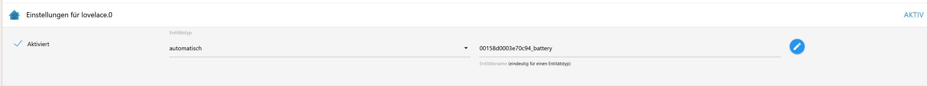

        @Garfonso
        Hallo und danke für die Rückmeldung.
        Das mit dem Crossposting tut mir leid. Das war keine Absicht, ich war mir nur nicht sicher, ob der Post hier untergeht.
        Und da hatte ich weiter nach Hilfe gesucht. Sorry dafür.
        Anbei den gewünschten Screenshot der Entities der Steckdosen:
        Es handelt sich dabei bei allen um Osram Plugs.
        Dennoch sieht es unterschiedlich aus, wie oben gepostet.

          @nachon said in Lovelace Visualisierung und Fragen:
          Danke. Ok. Das ist ja blöd... da kann ich in lovelace nicht so viel machen. Das ist eher ein missverständnis zwischen type-Detector und Zigbee-Adapter. (Der type-detector denkt, man könnte im "available" state lesen, wie der Zustand der Steckdose ist). Da vergibt der zigbee-adapter keine sehr gute Rolle. Ändere mal die Rolle auf "indicator.reachable" bei "available", dann sollte das weggehen. Und dann machst du dafür am besten im zigbee-Adapter ein issue auf ( https://github.com/ioBroker/ioBroker.zigbee/issues ), damit der die Rolle für available grundsätzlich so setzt.
          Die Entities habe ich per Hand angelegt, richtig. Für die Namen habe ich immer den Button zur automatischen Vergabe dahinter geklickt. Der passt auch aktuell noch, dennoch werden diese angemarkt. Sollte ich dennoch die Namen komplett manuell vergeben? Probiere ich gern aus.
          Ne, wenn da was im Feld steht, ist das auch gespeichert und fest. Dann bleibt noch der automatische Typ. Wie der gefüllt wird, hab ich mich noch nicht mit beschäftigt, daher weiß ich das leider nicht... findest du die Entitäten denn selber in der Entitäten-Liste? Wie ist da der Name? Welchen Typ haben sie da? (ggf. solltest du den auch fest auf sensor einstellen).
          Für beide Probleme gibt es auch eine andere (auf lange Sicht attraktivere aber auf kurze Sicht mit mehr Arbeit verbundene) Alternative: Geräte-Adapter und Alias verwenden -> damit werden Rollen usw. dann gerade gebogen und die meisten Geräte können auch mit Batterie-Stand verknüpft werden und Lovelace legt dann (in vielen Fällen, leider nicht allen -> was für Geräte hast du?) ein Batterie-Entity an (was dann auch device_class: battery hat -> lovelace weiß dann, dass es eine Batterie ist und stellt es ggf. anders dar).
