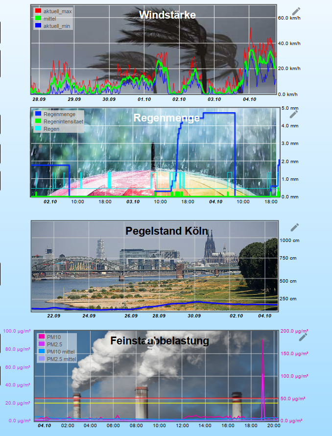

    bis jetzt habe ich keinen passenden Thread gefunden - nur jenen ohne Antworten:
    Re: Flot-Diagramme in vis ausrichten
    Ich habe mehrere Diagramm und möchte dies untereinander darstellen. Hier ein Beispiel:
    Die Diagramme sind alle gleich breit - liegt halt daran, dass die Größe der Diagramme inkl. Beschriftung eingestellt wird.
    Ich will aber, dass die Zeitachse/eigentliche Diagrammbreite unabhängig von der y-Achse gleich breit sind.
    Gibt es da eine geschickte Lösung?
    Viele Grüße und Danke

      @Jodel sagte in Flot Diagramm: Daigramm unabhängig von y- Achse ausrichten:
      Ich will aber...
      Die Jeiß die wollt ene lange Stätz han!
      Das Format der Graphen setzt sich aus dem eigentlichen Graphen und der Legende zusammen.
      Du gibst mit dem Rahmen die gesamte Breite vor, der eigentliche Graph ist dann der Rest nach Abzug der Legenden.
      Der einzige Weg ist es empirisch durch mehr oder weniger verbreitern des Rahmens zu versuchen.
      Tödlich für diesen Ansatz sind natürlich dynamische Y-Skalierungen, bei denen sich die Anzahl zeichen ändern (mal 0-10 oder ein anderes mal 0-1000) dann verschiebt sich die X-Achse in der Breite

        @Homoran
        Danke für die schnelle Antwort.
        Schade, ich hatte gehofft, dass sich das evtl. irgendwie "trennen" lässt. Dann mache ich das wie von dir vorgeschlagen.
          Habe ich auch so gemacht, und dann die Box deaktiviert:
          beim Regen hat jetzt die dynamische Skalierung zugeschlagen, über 10mm Regen passt es wieder
