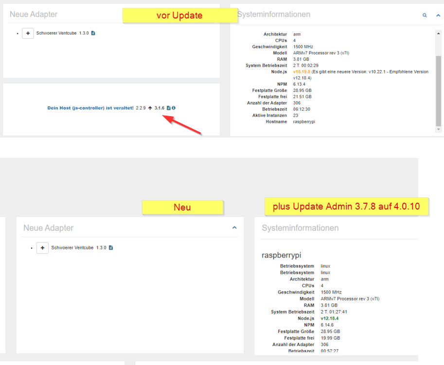

      meine Anwendungen und Adpater liefen vor dem update ohne Probleme.
      Nun bekomme ich keinen Aktuellen Status meiner Shelly Geräte mehr gemeldet / angezeigt.
      Update Verlauf:

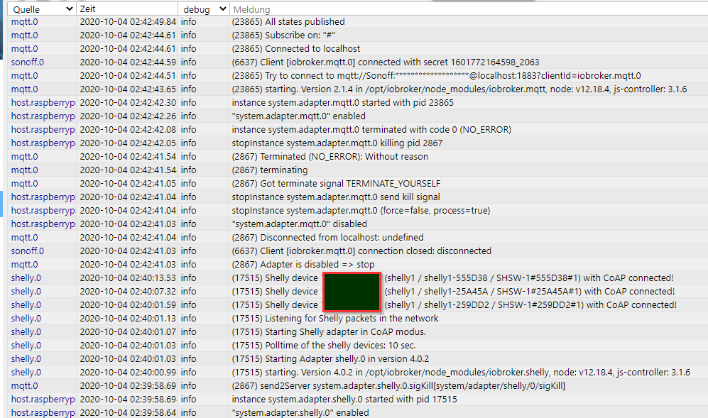

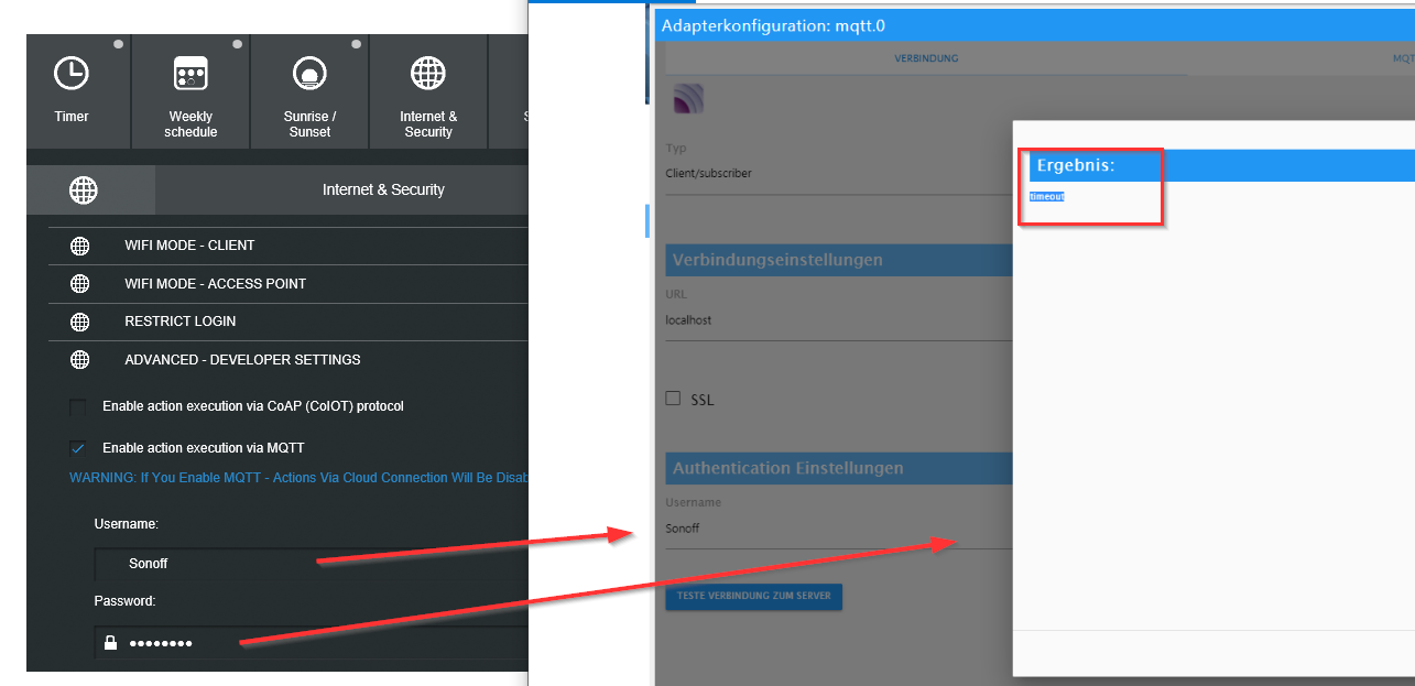

      In der Shelly Konfiguration habe ich die Verbindungsdaten vom Mqtt Adapter eingetragen.
      Gehe ich nun im mqtt auf Teste Verbindung zum Server bekomme ich ein Timeout.
      Alle Adapter sind grün gekennzeichnet.

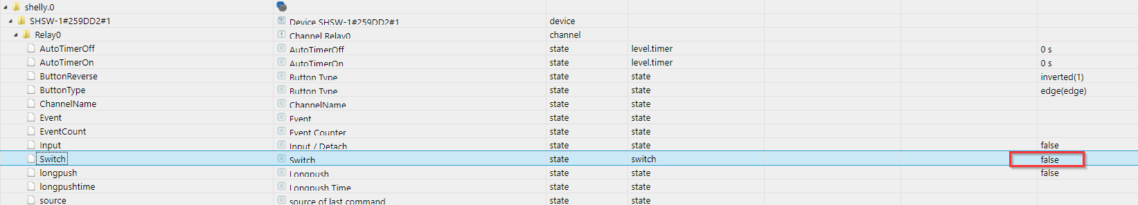

      Der Shelly ist als Objekt weiterhin vorhanden, aber schaltet / ändert sich dort nicht.
      Der Shelly Adapter erkennt die Geräte & mqtt sieht soweit auch gut aus:
      Wie gesagt vor dem update lief es mit den vorhanden Einstellung, habe hier auch nichts geändert.

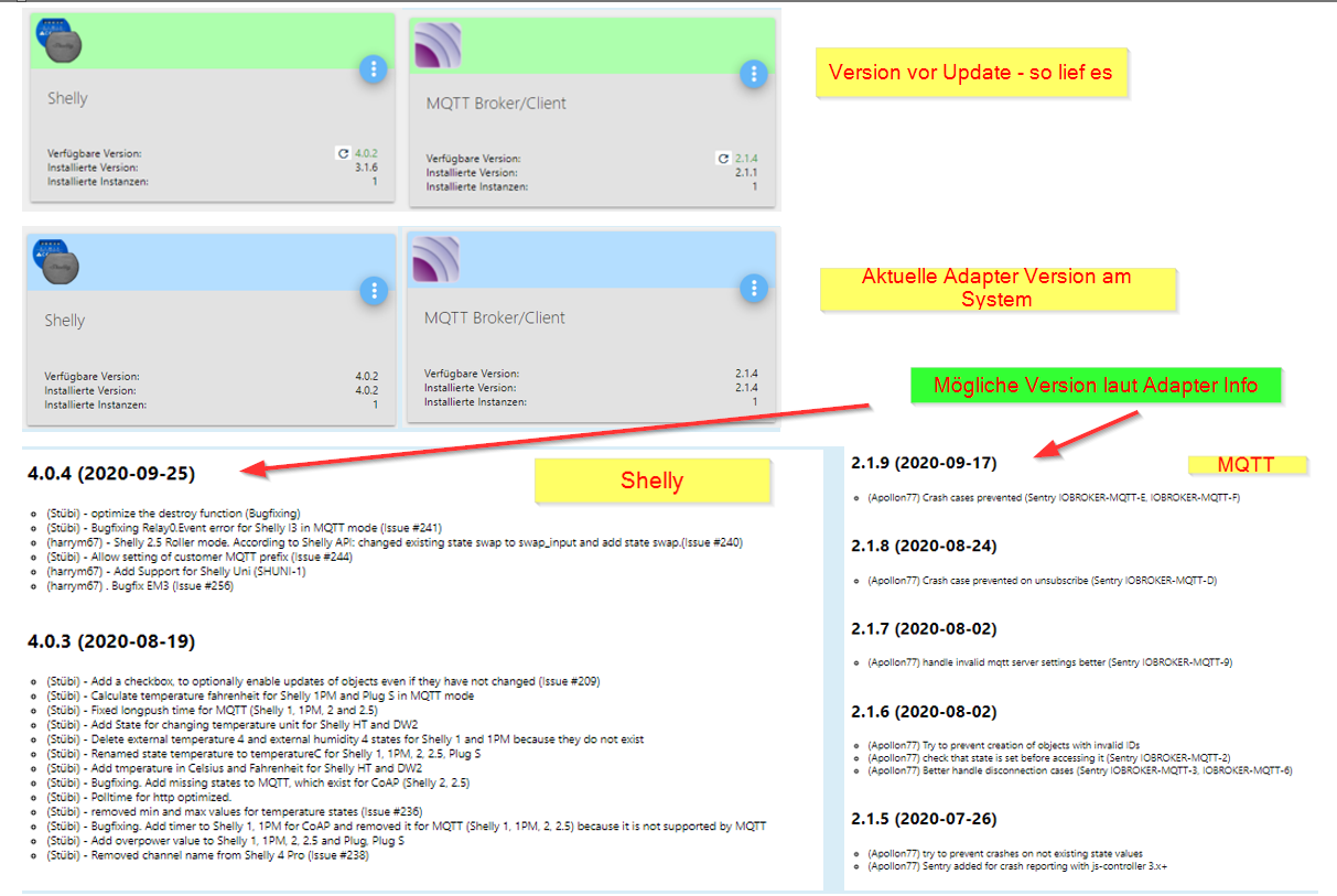

          Laut Shelly und MQTT Adapter Informationen wären hier noch Aktuellere Versionen Verfügbar, leider bekomme ich diese aber nicht als mögliche Update angeboten.
          Ich weiß nun nicht wie ich die Versionen zb. über Githup hinzufügen könnte, oder ob es überhaupt ratsam wäre?
          Oder vielleicht kann mir jemand sagen wie ich die Alten Versionen (Shelly -3.16 & MQTT - 2.1.1) der beiden Adapter wieder vorgeben kann?
          Vielleicht hilft die Zusatz Info aber auch schon weiter, das jemand noch einen Tip für mich hat.
          Die Funktionalität der Shellys sind für mich enorm Wichtig.
          Über unterschiedliche Bewegungsmelder wird der jeweils angeschlossene Shelly geschaltet, der Zustandswechsel wird iobroker dann mit unterschiedlichen Funktionen weiter verarbeitet - Alarmanlage - Info - Meldungen über Telegramm- Licht etc.
          Hier noch meine Adapter Versionen vom Shelly und MQTT vor und nach dem update.

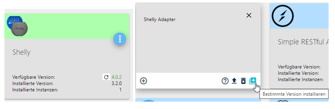

            ok bin selbst ein schritt weitergekommen,
            Ursache des Problems liegt scheinbar im Shelly Adapter / Version.
            Ich habe eben die Version von 4.0.2 auf 3.2.0 zurückgesetzt.
            Nun bekomme ich schon mal die ersten Zustandsmeldungen / Wechsel in den Objekten des Iobrokers wieder angezeigt.
            Mal weiter sehen ......
