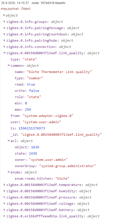

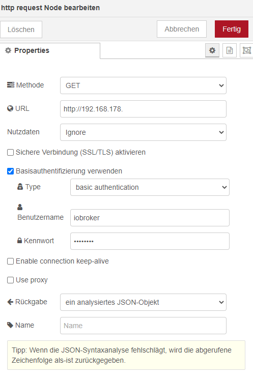

      @Mitch Hast Du hier eigentlich die Http Node genommen und auch die Authentifizierung über die Node vorgenommen? Bei mir funktioniert zumindest die Basisauthentifizierung im Allgemeinen und dem http Node. Mit der simple-API habe ich es allerdings nicht ausprobiert.
      Also kann den iobroker nicht auf Auth umstellen bzw will das jetzt nicht aber ansonsten funktionieren die wildcards mit der Node klasse.
      Also http://<iobroker Adresse>/objects?pattern=zigbee.0.* gibt mir alles aus:
      Sogar die Aufzählung innerhalb des Objektes. ;)
