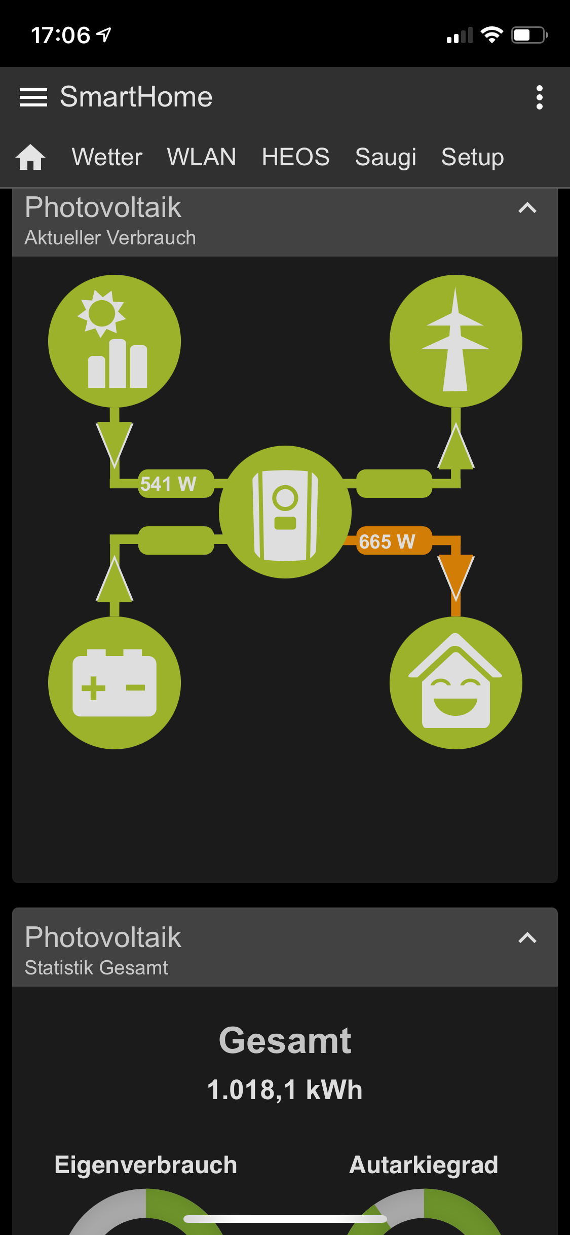

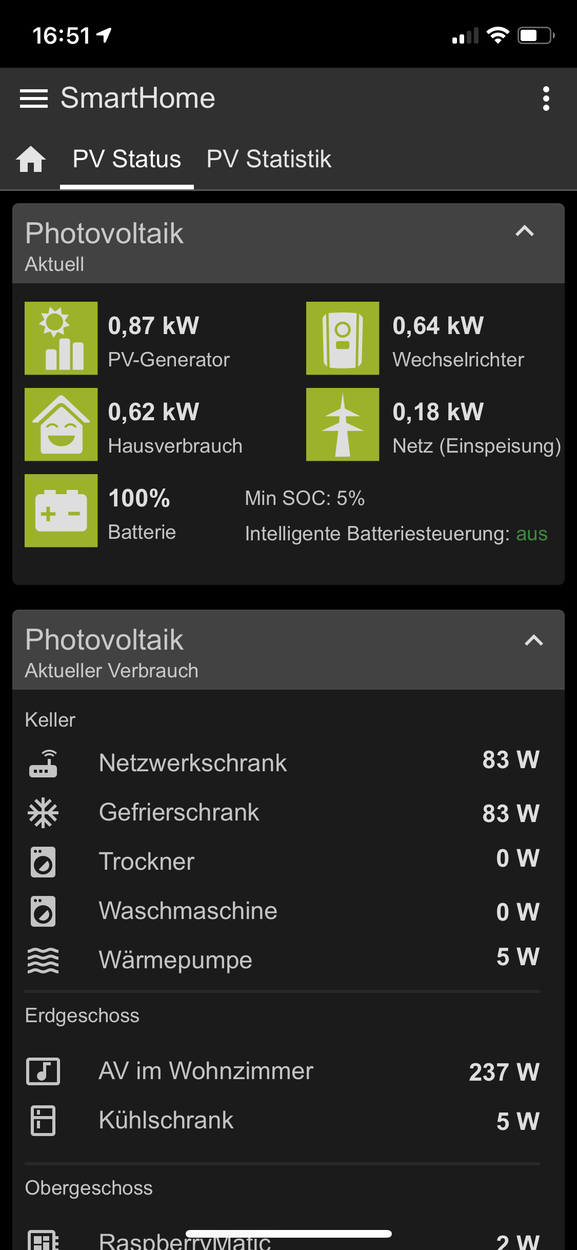

    Ich bin derzeit dabei, die Photovoltaik-Anlage in meiner vis (basierend auf MDCSS 2) darzustellen. Mit den den Anfängen bin ich auch schon zufrieden (siehe Bilder - work in progress).
    Folgende Herausforderung: Ich habe verschiedene darzustellende Datenpunkte, die Verbrauchs-/Erzeugungswerte in Watt beinhalten. Derzeit benutze ich dafür ein "basic - number" Widget, rechne die Werte durch die Widget-Option "Wert multiplizieren" in Kilowatt um und stelle dies dar. Nun würde ich gerne flexibler sein. D.h. wenn der Wert >= 1000 ist, dann - wie eben beschrieben - Umrechnung in Kilowatt und entsprechende Darstellung. Wenn <1000, dann wird der Wert in Watt dargestellt.
    Gibt es eine Möglichkeit, dies flexibel in einem "number" Widget (oder einem anderen) zu bewerkstelligen.
    Mein Workaround ist die Nutzung von zwei übereinander liegenden Widgets, bei denen ich in Abhängigkeit des Wertes die Sichtbarkeit steuere. Das geht auch soweit, wenn >= 1000 bzw. <1000 (wie beschrieben) die einzige Bedingung ist.
    Ich habe aber auch Stellen in der Visualisierung, wo ich noch eine weitere Bedingung für die Sichtbarkeit hätte (z.B. wird ins Netz eingespeist, oder wird Strom aus dem Netz konsumiert).
    Für Ideen bzw. Tipps bin ich dankbar.
