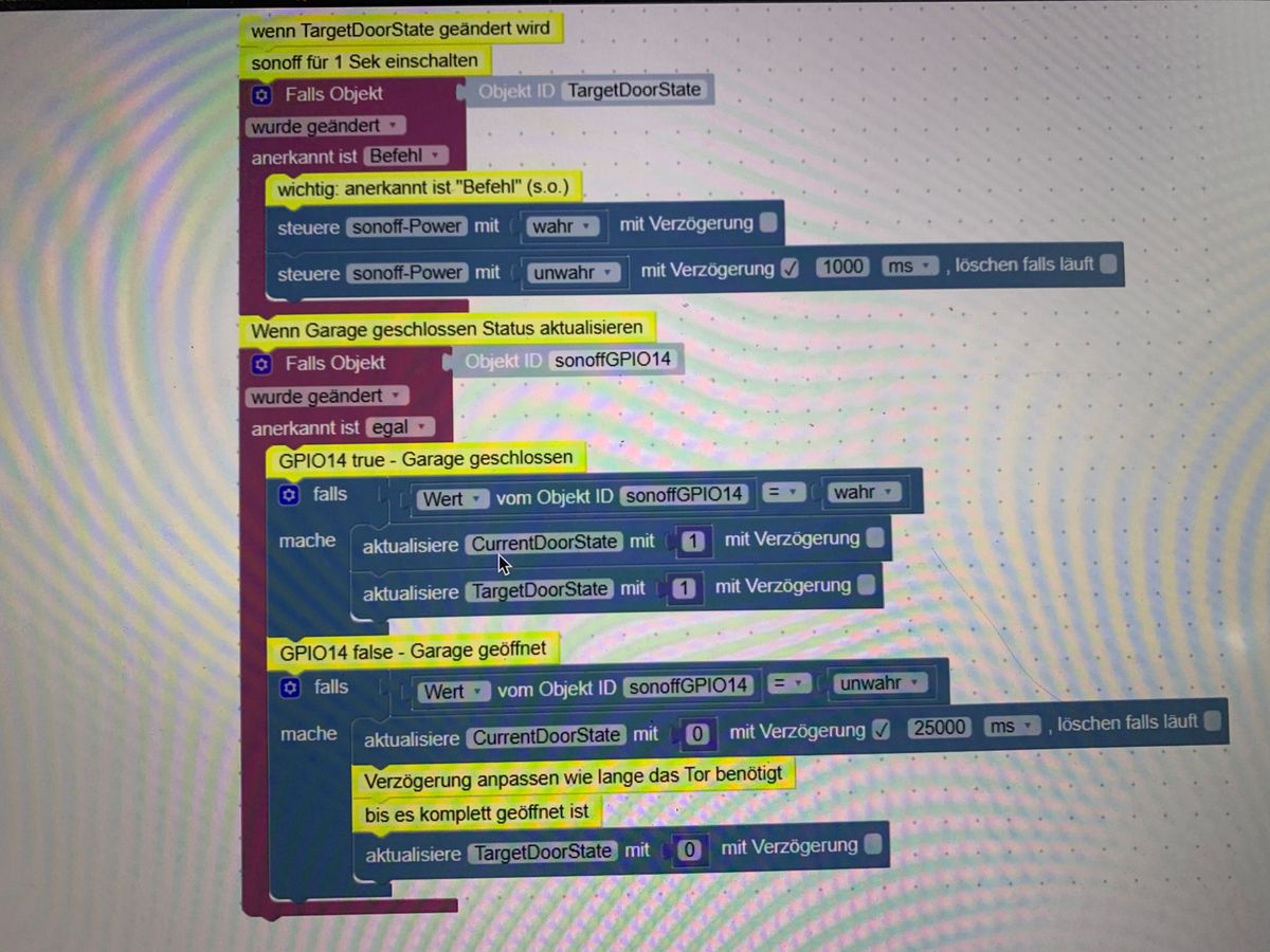

    Nun wollte ich den Schalter Taster zu iobroker umziehen und habe dieses Blockly gefunden
    dazu habe ich nun folgende fragen:
    • Wo kommt die Objekt ID TargetDoorState her
    • Wie übersetze ich die State meiner Kontakte der Tormelder? Ich habe je einen Kontakt für Auf Zu und Lüften.
    Ich danke euch im voraus.

      @B4unty sagte in yahka Adapter-Einstellungen fhem Garagentor:
      Die Fragen wird dir nur der beantworten können von dem das Skript kommt.
      Beschreib doch bitte mal mit welchen Datenpunkten Du dein Garagentor im ioBroker steuern kannst, dann kann ich Dir ggf. helfen die in Yahka einzubinden.

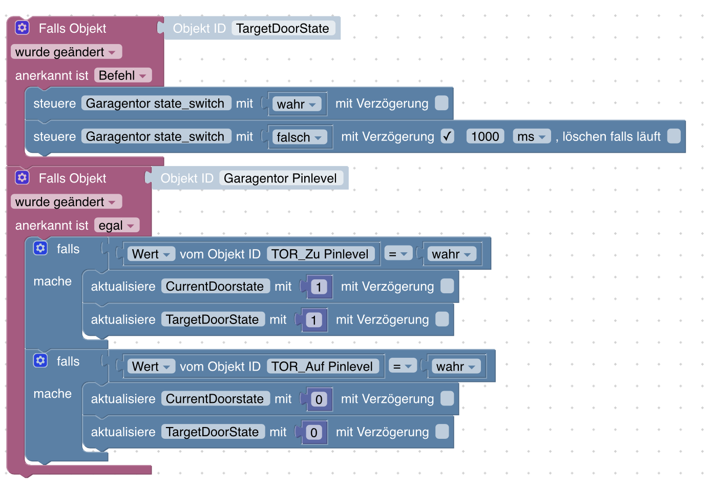

        Nachdem ich jetzt etwas rum Probiert habe geht das Tor Auf und zu nur leider steht in der Home App Immer Schließen oder Öffnen. Auch nach 5 Min
        Ich glaube der State wird nicht richtig gesetzt

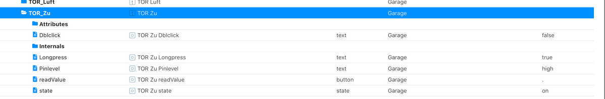

        zum setzten hätte ich aus fhem folgende Sachen je Sensor
        Diese infos bekomme ich auch

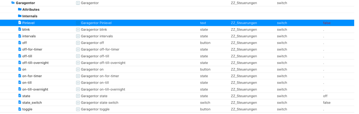

        noch zur Verarbeitung

          @B4unty
          In deinem Skript muss "CurrentDoorState" mit "setze" geschickt werden, nicht "aktualisiere"
          A.

            @Asgothian
            wen ich mir das in javascript aschaue steht das setze
            if (getState("fhem.0.TOR_Zu.Longpress").val == true) {
                    setState("0_userdata.0.CurrentDoorstate"/*CurrentDoorstate*/, 1, true);
                    setState("0_userdata.0.TargetDoorState"/*TargetDoorState*/, 1, true);

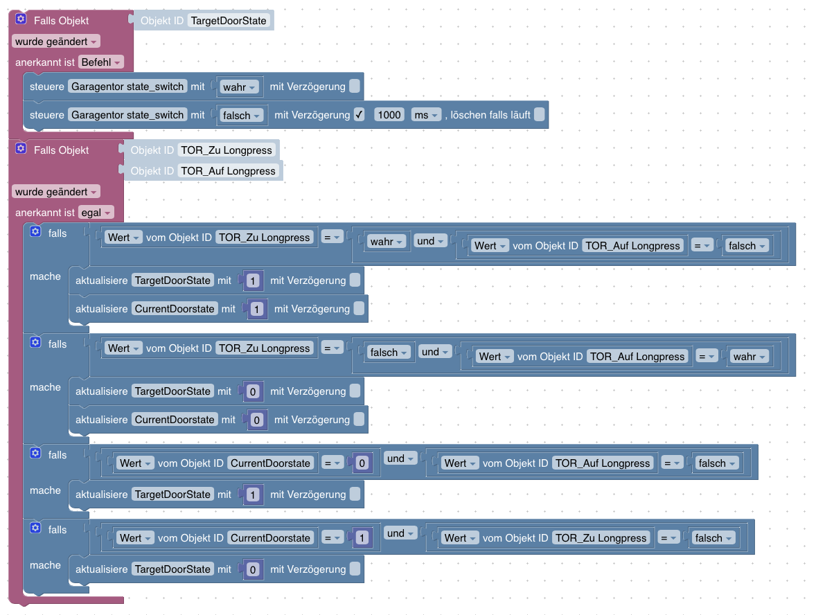

              Danke für die Hilfe,
              habe mir das etwas anders mit den Sensoren neu gebaut. 0 Steht für Garage offen und 1 für zu.
              Somit habe ich den verlauf des Tores wie folgt nachgebaut.
              Ich hoffe ich kann damit vielleicht noch jemanden helfen
