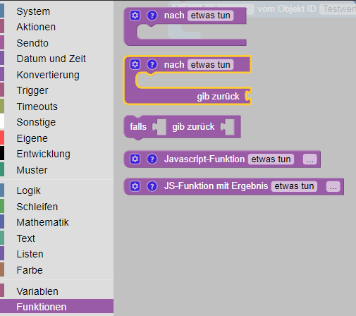

            @D-VE sagte:
            Man kann also mit Blockly JS-Funktionen aufrufen?
            Beispiel: Ich habe ein Script unter global, das die Funktion runden(val, digits) enthält. Diese Funktion kann per Blockly-JS-Funktion aufgerufen werden.
            Inhalt der JS-Funktion runde(wert, stellen):
            return runden(wert, stellen);
            Warnung: Globale Skripte werden in jedes andere (nicht globale) Skript kopiert ! Deshalb sollten globale Skripte nur häufig verwendete eigene Funktionen enthalten.

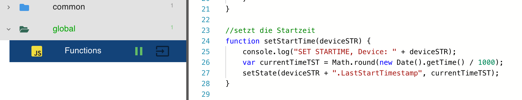

                    @paul53 said in Globale (JS) Funktionen (Einschaltdauer berechnen):
                    Die Blockly-JS-Funktion hat den gleichen Namen wie die globale Funktion ?
                    Ja... Siehe Screenshot

                      @D-VE sagte:
                      Das wird das Problem sein. Verwende unterschiedliche Namen.

                            Ich glaube, ich hab da etwas missverstanden...
                            Wie rufe ich die globale JavaScript-Funktion setStartTime() im Blockly korrekt auf?
                            Mein SmartHome-Podcast:
                            http://www.scheiss-technik.com
                            • D.VED D.VE
                              @D-VE sagte:
                              Es genügt, im Namen der Blockly-JS-Funktion, einen Buchstaben zu ändern, z.B.
                              Inhalt:
                              setStartTime(deviceStr); // Aufruf der globalen Funktion
                              D.VED 1 Antwort Letzte Antwort

                                D.VED Offline
                                D.VED Offline
                                D.VE
                                Ah... Jetzt hab ich das erst kapiert, dass man die JS Funktion nicht direkt aufrufen kann, sondern über einen Blockly Wrapper... Das war das fehlender Puzzlestück
                                Vielen dank
