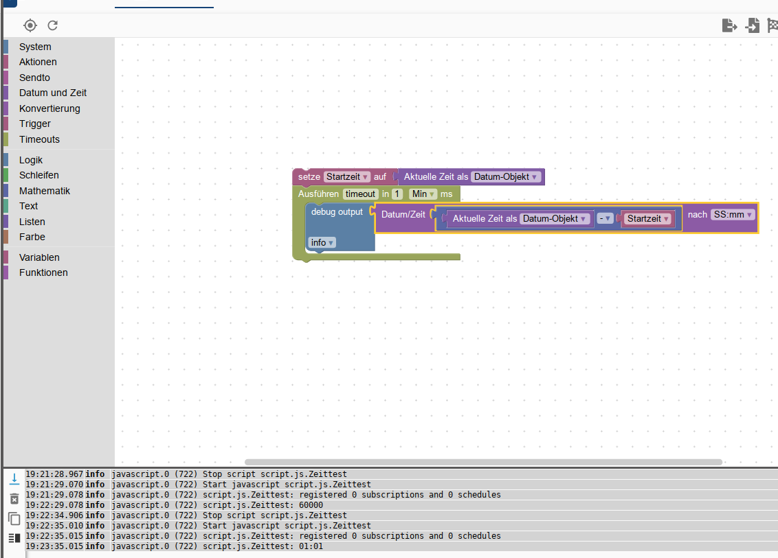

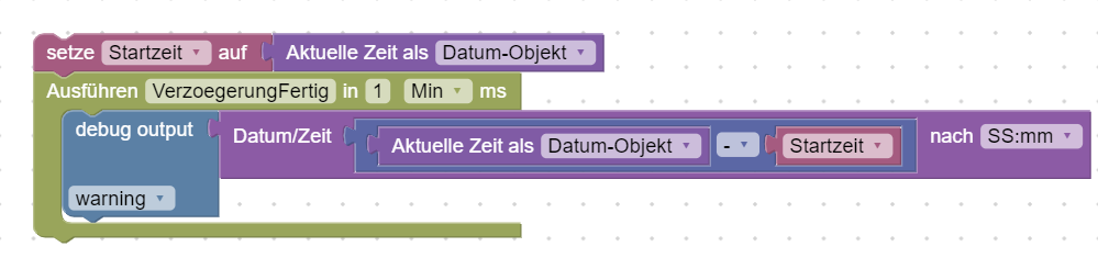

    Hallo Zusammen,
    in einem größeren Script lasse ich die Laufzeit eines Gerätes berechnen.
    Dabei kommt immer eine Stunde zu viel heraus.
    Um zu Testen, ob Blockly einen Denkfehler hat, habe ich mal ein ganz einfaches Script erstellt:
    Als Ergebnis kommt 01:01 heraus, also eine Std. zu viel...
    Mit der Sommerzeit kann das meines Erachtens nicht zu tun haben.
    ...oder habe doch ich den Denkfehler?

        @Thomas-Braun
        nein hat er nicht!
        @matschkopf
        habe es gerade getestet:
        erst ohne Konvertierung = 60000 msec, also ok, dann mit Konvertierung:
        gleiches Ergebnise

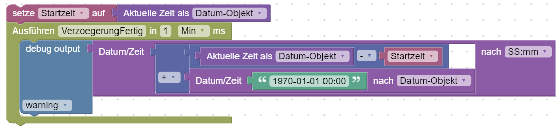

          @matschkopf sagte:
          Die Konvertierung formatDate() berücksichtigt die Zeitzone. Man muss sie für eine Zeitdifferenz korrigieren.

            matschkopf
            @Thomas-Braun @Homoran
            Danke Euch
            Sehr geil, Vielen Dank, so funzt es:

              matschkopf
              Wobei mir letztlich nicht ganz klar ist, warum die Korrektur für sich alleine -3600000, also -1h ergibt 😕
              Es gibt wohl Sachen im Leben, die man einfach hinnehmen muss 😊

                @matschkopf sagte in Laufzeitberechnung >> 1 Std. zu viel:
                Weil das der Unterschied in der Zeitzone ist, und genau die Stunde zuviel.

                  @matschkopf sagte:
                  MEZ ging am 1.1.1970 gegenüber UTC eine Stunde vor.

                    matschkopf
                    Jetzt ist es angekommen.
