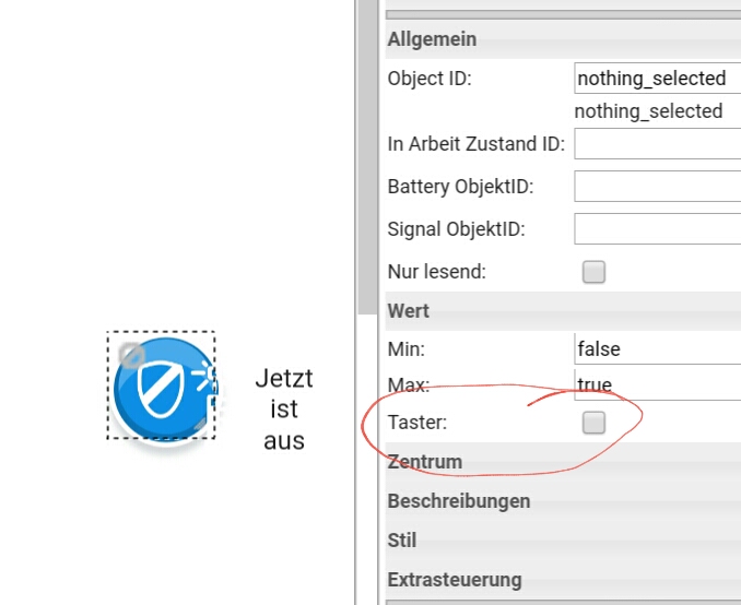

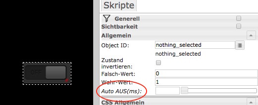

    Weiss vielleicht jemand anderes wie ich die "bulb on/off" zu einem Taster mache? :) Finde das die beste Lösung zum ausführen :)
    Grüße und schönes Wochenende,
    Alex
    • HomoranH Nicht stören
      Hier:
      Rainer
      • W Offline
        W Offline
        womber
        #21
        Das ist aber nicht das Widget "bulb on/off" oder? Das sieht bei mir irgendwie anders aus [emoji15]
          #22
          @womber:
          Das ist aber nicht das Widget "bulb on/off" oder? `
          Doch ;-)
          @womber:
          Das sieht bei mir irgendwie anders aus [emoji15] `
          wolltest du nicht das Erscheinungsbild ändern? oder verwechsel ich das jetzt mit einem anderen Fred?
          Rainer
          • W Offline
            W Offline
            womber
            #23
            Nene das war "auch" ich unter anderem… aber bei mir gibts die Einstellung "Wert" nicht. Ich poste nachher wenn ich daheim bin mal ein Screen von meinen Einstellungen... Sind halt auf Englisch (weiss nicht wo ich Deutsch einstelle :D) Aber das sollte ja keinen Unterschied machen :)
            Danke erst mal. Bis später,
            Alex
              #24
              @womber:
              Sind halt auf Englisch (weiss nicht wo ich Deutsch einstelle ) `
              reiter admin - rechts oben das Zahnrad - Grundeinstellungen - Sprache!
              @womber:
              aber bei mir gibts die Einstellung "Wert" nicht. `
              glaub ich nicht!
              edit: ist Widget HQwidgets on/off :oops:
              Rainer
              • W Offline
                W Offline
                womber
                #25
                @Homoran:
                glaub ich nicht!
                Rainer `
                100000 DANK Rainer!!!!!… Es war das widget "HQwidgets on/off" und nicht "bulg on/off". Jetzt ist alles so wie ich es will :)
                Vielen Dank und ein schönes Wochenende,
                Alex

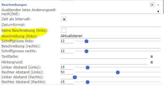

                • K Offline
                  K Offline
                  Kuddel
                  #26
                  @Marc.Matic:
                  @womber:
                  früher bei cco.io gab es einen Programm.execute button… gibt es den bei ccu.io nicht? Würde auch gerne ein ccu Programm per Taster auslösen, komme dort aber leider auch nicht weiter... `
                  Ich habe nichts gefunden. Aber wie beschrieben geht es mit dem "gelbe Glühbirne" Widget. Das kann man zumindest auf Taster umstellen und damit bei jedem Klick das verknüpfte Programm ausführen. Wenn einem das Design nicht gefällt (so wie mir) kann man das auch so hinbiegen über die Optionen, dass nur noch ein transparentes Objekt übrig bleibt. Das kann man dann über das Design seiner Wahl legen. `
                  Ich habe es jetzt auch mit dem On/Off Lampen-Widget hinbekommen, nur leider bekomme ich die Beschriftung nicht entfernt.
                  Hat jemand einen Tip?
                  Im Feld "BSchriftung" ist auch nichts eingetragen :-(
                  • htreckslerH Offline
                    htreckslerH Offline
                    htrecksler
                    Forum Testing
                    #27
                    Bei "keine Beschreibung links" einfach ein Häkchen setzen. Dann ist Sie weg
                    Gruss Hermann
                    ioBroker auf Proxmox (Debian) auf IntelNuc als Produktivsystem
                    • K Offline
                      K Offline
                      Kuddel
                      #28
                      Bei mir sieht das irgendwie anders aus.
                      Kann es ein, dass ich eine ältere Version verwende ?
                      EDIT: Habe ein Update der Widgets gemacht, jetzt habe ich den Haken auch :-)
