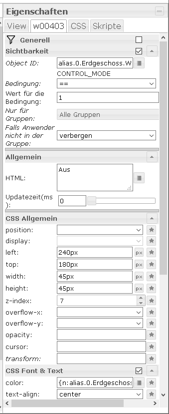

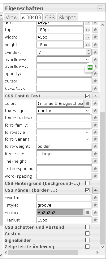

                  @bahnuhr
                  Sorry für die Verwirrung mit true und false. Mein Fehler, hatte gerade was anderes im Kopf.
                  Hier die Bilder:

                    so, mit F5 wird nicht angezeigt.
                    Also wie Rainer schon sagte, nur im run.
                    Und sowas funktioniert einwandfrei (gerade getestet):
                    {n:hm-rpc.0.KEQ0574459.4.CONTROL_MODE;n==1?"green":"grey"}
                    Fehler bei dir:
                    Die 2. if ist nicht notwendig.
                    Und du hast nur 1 x =
                    Danke.
