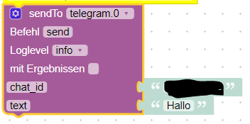

      @Stefan_NK Mal versucht über sendTo zu senden?

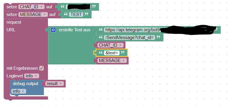

      Andere Methode ist direkt über die API mit Request:
      (Hinter bot muss der TOKEN stehen:
      TOKEN:
      S 1 Antwort Letzte Antwort
      • M MCU
        TOKEN:

        Variante 1 funktioniert leider nicht. Bei chat_id gebe ich die ID des Benutzers an, oder?

          @Stefan_NK Zu Variante 1: Ja die chat_id des Benutzers an den du senden möchtest.

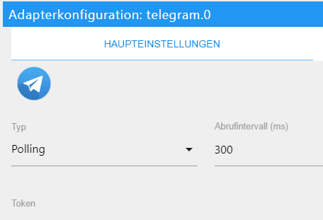

          Zu Variante 2: In der Instanz "telegram.0" gibt es ja einen TOKEN und den fügst du hinter ".../bot" ein.
          Diese Variante nutzt man um am Adapter vorbei und direkt an "telegram" Daten zu senden.
          Damit kann man also prüfen, ob es am Adapter liegt, oder doch an Telegram, bzw an de Einstellungen zum User.

                Mein sendto Block sieht so aus?!
                Da is nix mit send oder chatid * grübel *
                Deswegen erstaunen mich gerade Deine beiden Varianten.

                  @haselchen sagte in Telegram: Cannot send message...:
                  nimm den ersten Block unter SendTo :-)

                          @haselchen Das sind nur zwei Varianten um zu Prüfen, ob es am Adapter liegt oder an den Einstellungen in Telegram selbst. Die 2. Variante geht den Weg direkt über api von Telegram.
