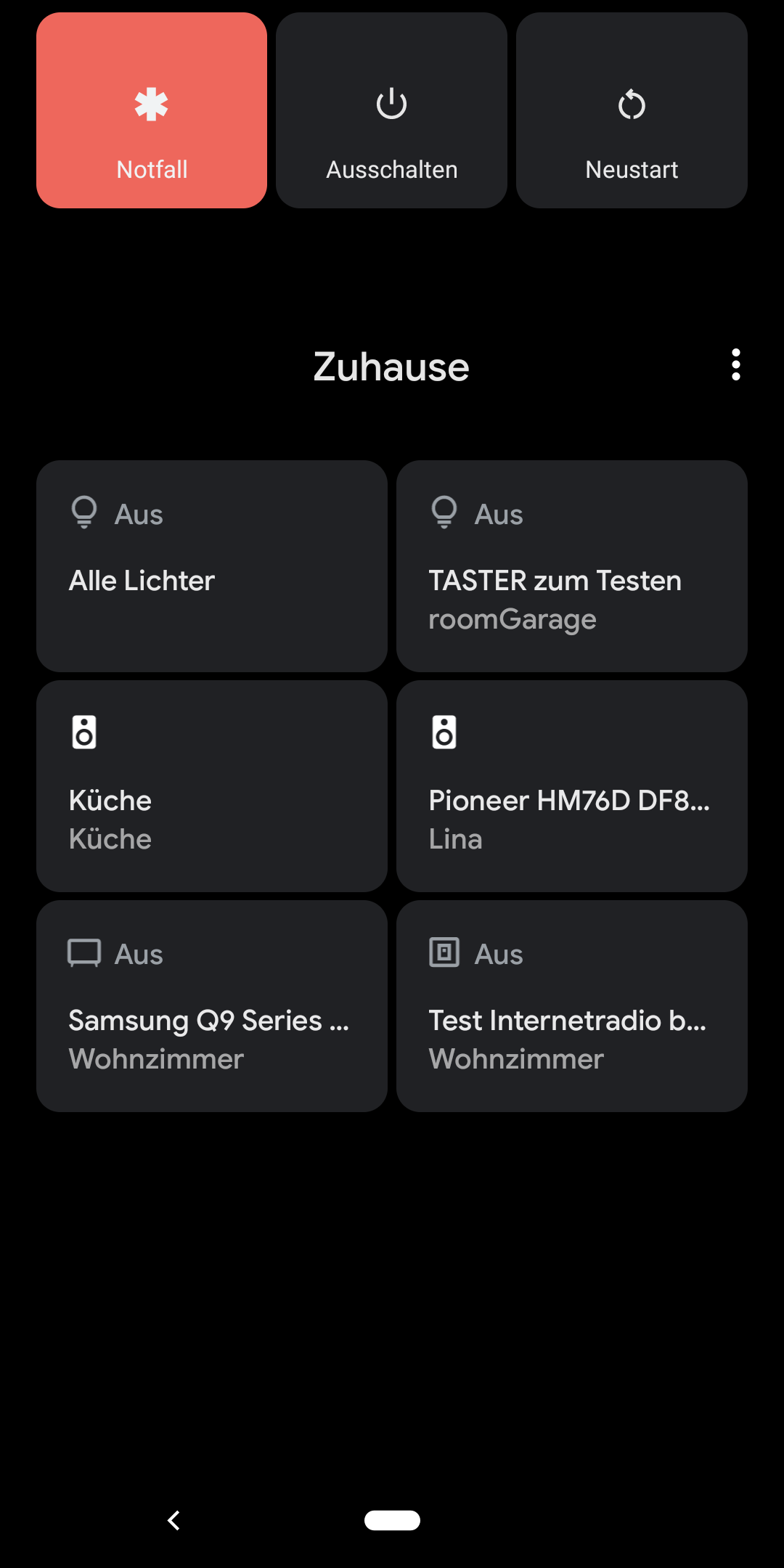

      G Offline
      G Offline
      George_Best
      Cool!!
      Die Objekte werden tatsächlich direkt aus den Verknüpfungen aus ioBroker geholt👍 😊

      • Jey CeeJ Online
        Jey CeeJ Online
        Jey Cee
        Äußerst interessant, geht leider nicht mit meinem LG G8s.
        Besonders gut finde ich das dieses Fenster von allen Apps genutzt werden kann.
        @nis das wäre doch was für dwine App.
