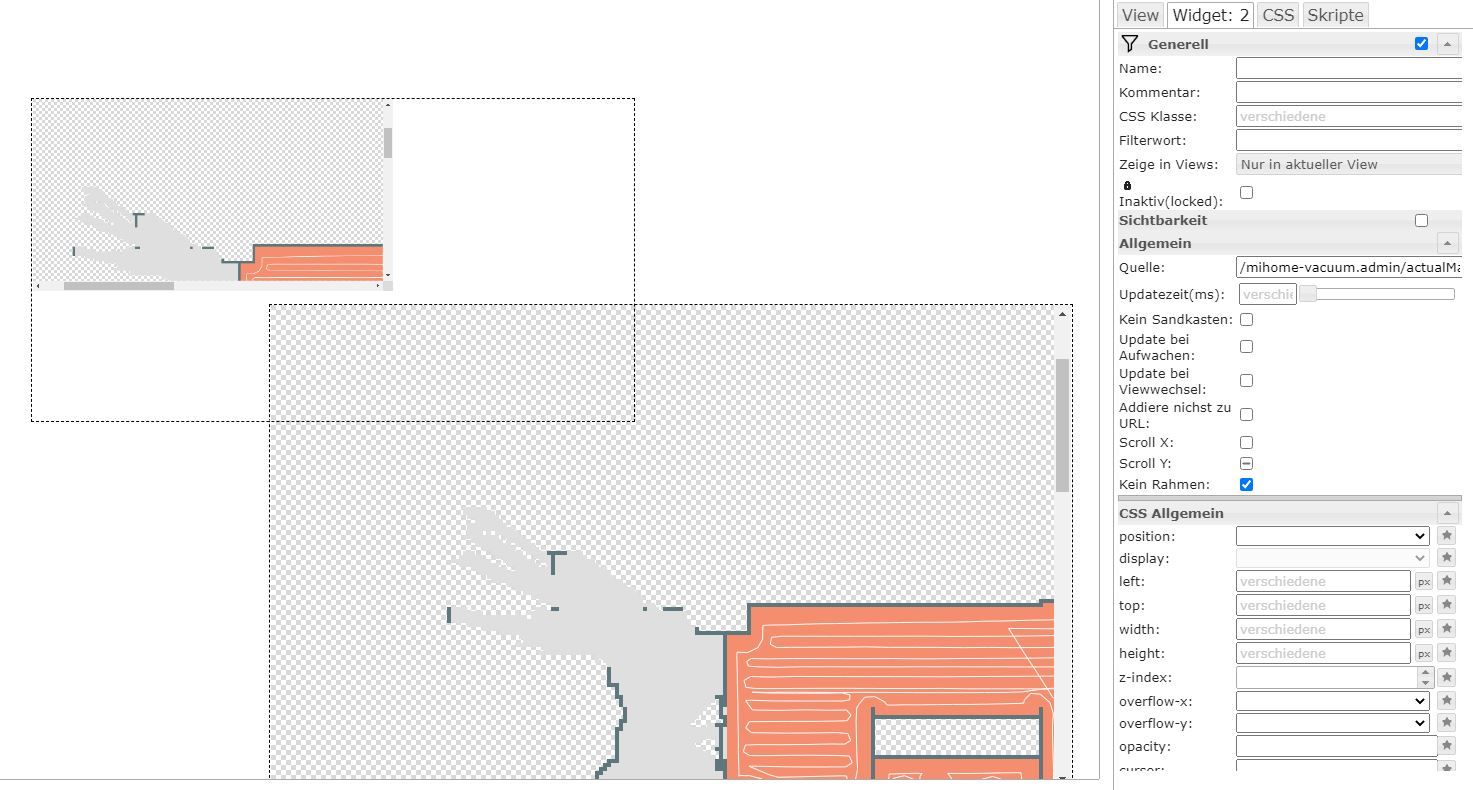

    Ich arbeite mich so langsam mit erweiterten PC-Grundkenntnissen (keine Programmierkenntnisse) in ioBroker und Vis ein. Ich habe einiges geschafft, unter anderem mit dem Adapter mihome-vacuum die Karte mittels iFrame einzubinden. Leider stellt sich die Karte viel zu groß dar. Mittels CSS "smaller" konnte ich die Größe zwar verändern, aber somit bleibt das Widget selbst trotzdem größer und ich sehe nicht den benötigten Kartenausschnitt. Durch das scrollen kann ich zwar die Karte richtig positionieren, jedoch hat sich das mit der nächsten Aktualisierung ja erledigt. Ich habe schon im Forum gesucht, aber keine passende Lösung gefunden. Hat jemand einen Tipp für mich?

      @maeuseking
      CSS Allgemein - Transform - scale(1.2)

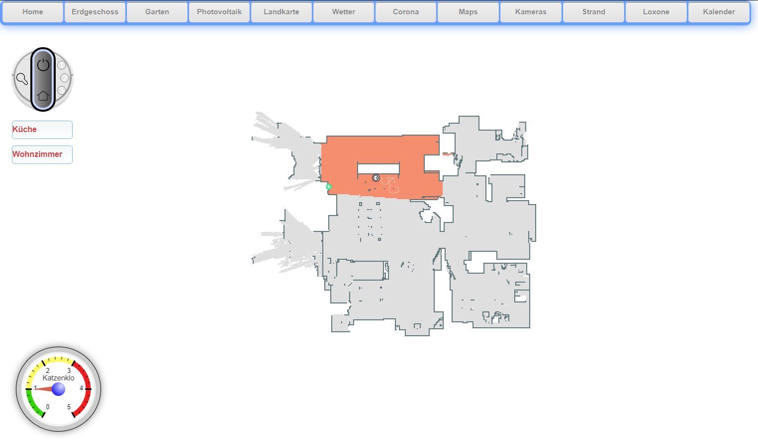

        @sigi234 Danke für die schnelle Antwort. Das Ergebnis in der Vis ist nun super, allerdings ist das Widget selbst wirklich riesig (1920x1700px). DANKE
        P.S. Ja, an der Vis kann man noch sehr viel verbessern, bin aber auch erst am Anfang...vis.JPG

          @maeuseking
          Kannst auch(0.8) oder wie du willst nehmen. Musst du austesten.

            @sigi234 Ja, klar. Habe bereit 0.5 genommen. Trotzdem ist das Widget selbst größer als die ganze Seite. Aber egal, das Ergebnis passt ja...
