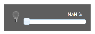

            Spontan würde es z.B. so gehen. Das ist eine Widget group, das design kann man auf deine wünsche anpassen, falls du beispiele hast wie du´s gerne hättest, immer her damit. Mit der Glühbirne lässt sich der shelly einschalten(bild kannst du natürlich ändern) und dann via slider verstellen. Um mit dem Slider den Shelly ein/auszuschalten, benötigst du afaik ein script, was aber auch kein priblem wäre

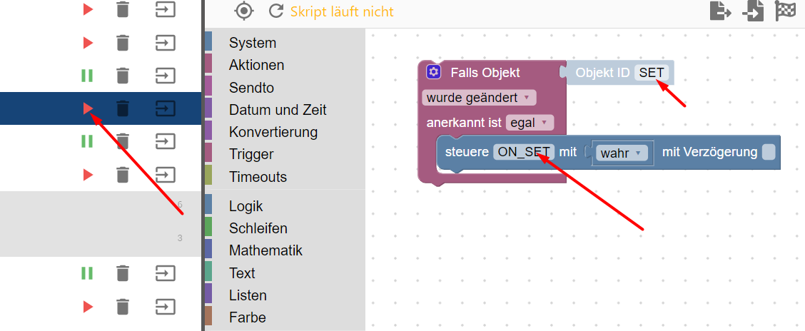

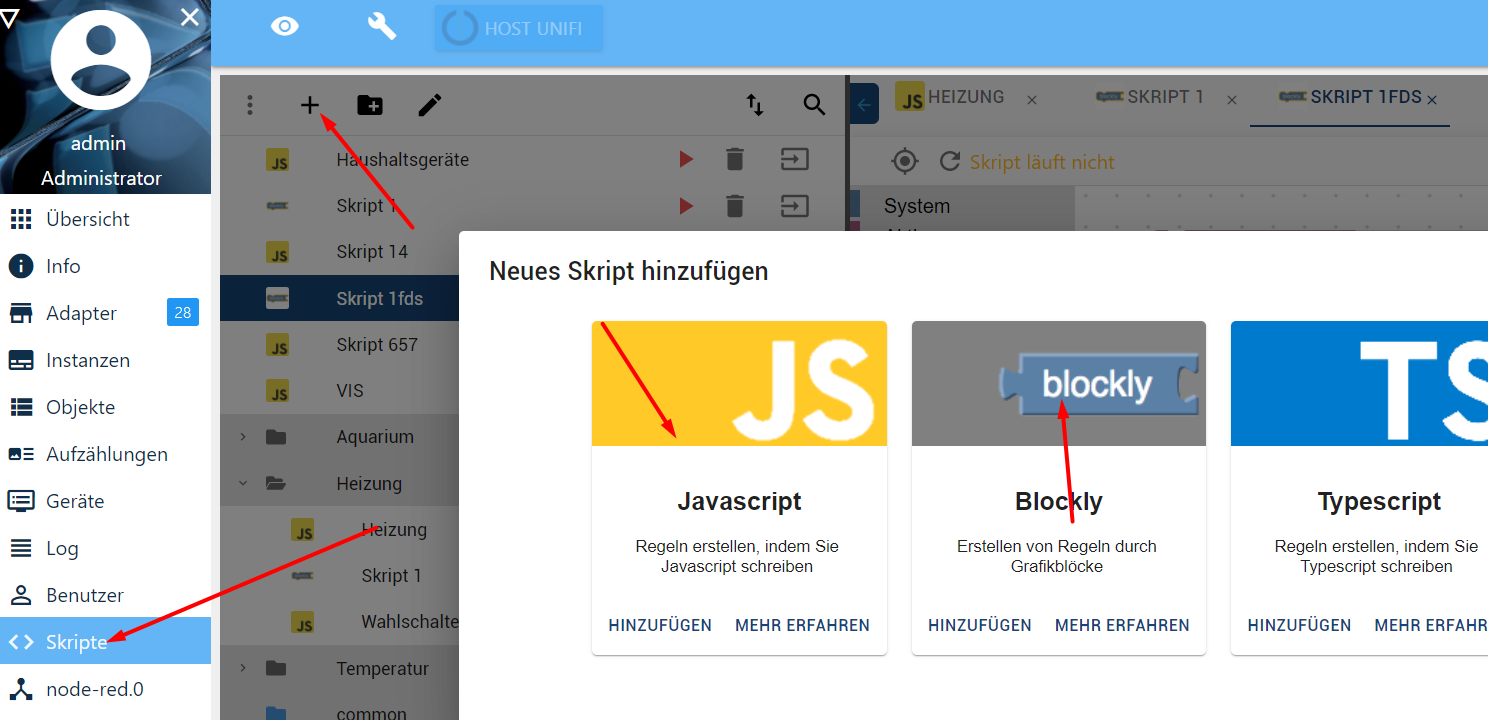

              @eXe Falls du das ganze Automatisieren möchtest geh bitte so vor,
              Falls du bereits den Geräte Adapter hast kannst du das hier überspringen:

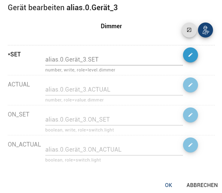

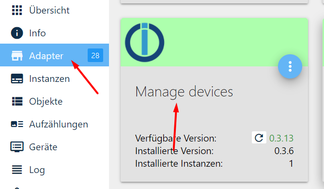

              Installiere bitte den Manage Devices(Geräte) Adapter

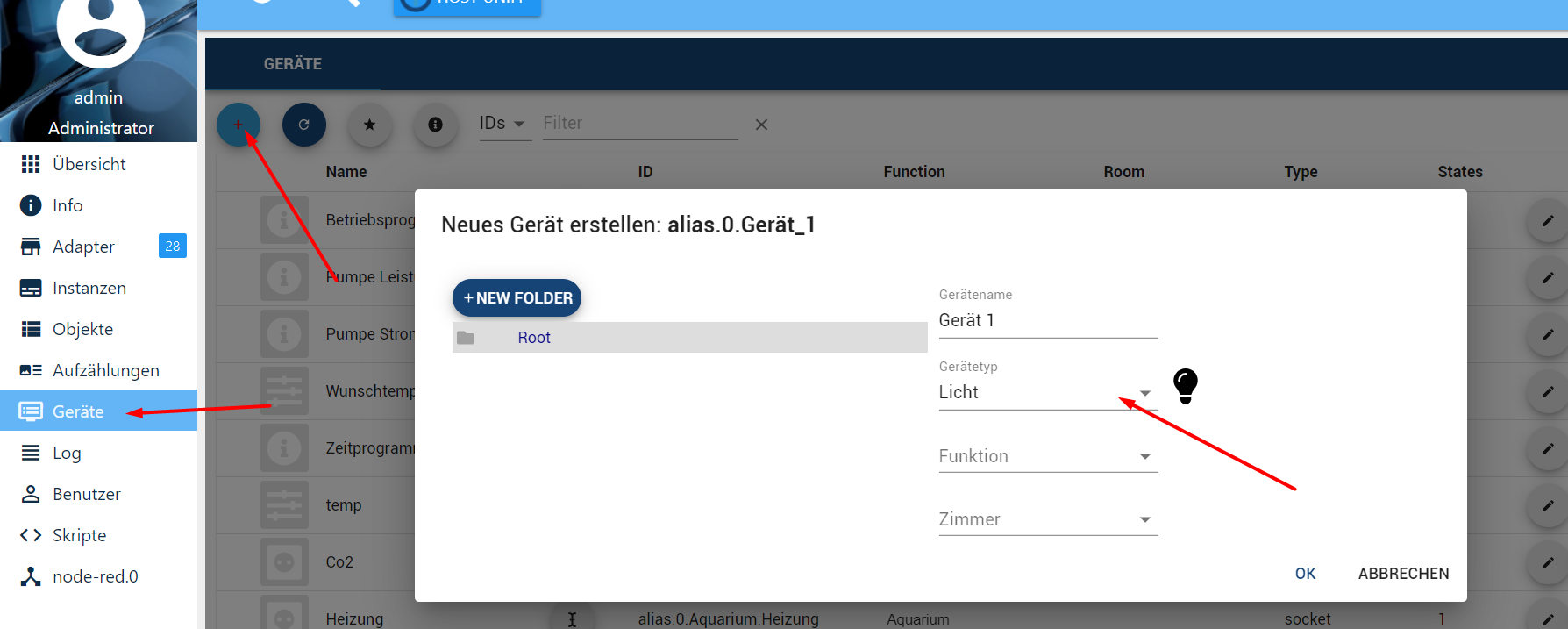

              Dann,im Geräte Adapter ein neues Gerät als Dimmer anlegen
              Dann auf OK und bei Set den datenpunkt zum dimmen
              Und bei ON_SET den Datenpunkt zum Schalten(Shelly) eintragen.

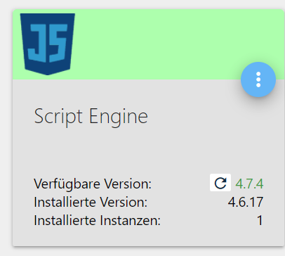

              Nun benötigen wir den Javascript Adapter
              Falls du diesen nicht hast, bitte installieren:
              Dann gehst du auf Scripte und legst wahlweise ein Blockly oder Javascript an:
              Dort kannst du wahlweise Selber bauen oder importieren:
                <block type="on_ext" id="?tvztW-VRC_Mzlhop!:r" x="62" y="40">
                  <value name="OID0">
                    <shadow type="field_oid" id="dUSrZ*dT9C(=/79Fl{[(">
                      <field name="oid">alias.0.Gerät_3.SET</field>
                    </shadow>
                  </value>
                  <statement name="STATEMENT">
                    <block type="control" id="6TYoK$o_B}QN8LDo)jo%">
                      <field name="OID">alias.0.Gerät_3.ON_SET</field>
                      <value name="VALUE">
                        <block type="logic_boolean" id="p(IRshc)Or;%GQzD{od7">
                        </block>
                      </value>
                    </block>
                  </statement>
                </block>
              </xml>

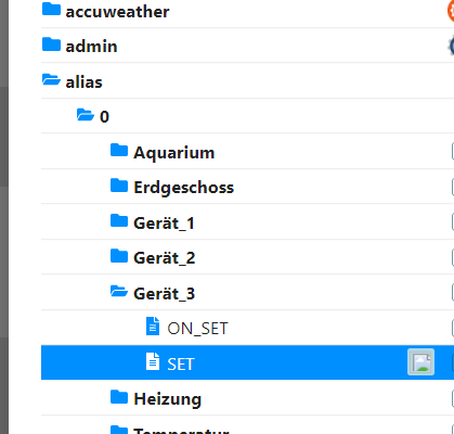

              Und die Felder SET und ON_SET mit den eben erstellten Datenpunkten füllen.
              Danach das Script starten.
              Wenn du jetzt via Schalter den Shelly aus machst und du den Slider Bewegst wird der Shelly automatisch eingeschaltet.

                  @eXe In meinem Screenshot ist ein Fehler, du musst das Gerät als Dimmer anlegen.
