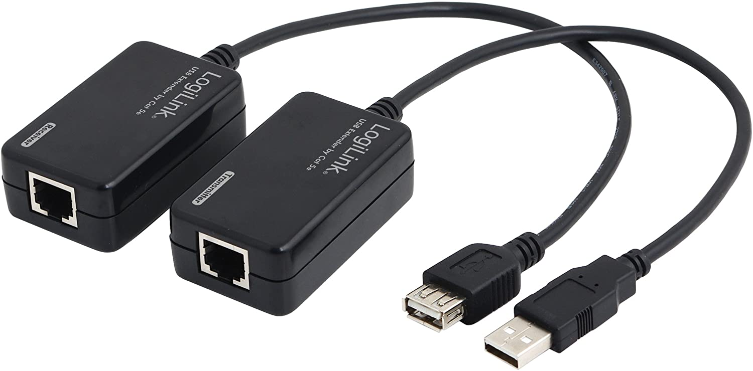

                      Steige hier mal mit ein :(
                      Seit ich vom cc2531 umgestiegen bin auf CC2538+CC2592 (weil ich mir vom NUC im Keller damit bessere Verbindungen erhoffte) habe ich auch dieses Problem.
                      Netz: einige (keine 10) Osram Plugs: zwei davon nur als "repeater" verteilt, zwei andere wirklich "in use"; weitere ausgestöpselt im Keller, werden dann bspw. zu Xmas wieder aktiviert, sind aber "angelernt"; und drei Osram Leuchtmittel, eine Osram Surface light. That's it.
                      Hardware: Core-i5-8259U NUC mit 4(8) Kernen und 32GB RAM, darauf Proxmox.
                      Load Average 1.0x; ~18/32GB RAM durch System und 3 VMs belegt.
                      => "Nicht viel los auf der Kiste"
                      PVE-VM für den IOB: Ubuntu 18.04.4 Server, 2 Kerne, 4GB RAM => CPU-Auslastung ~="0,2%"; 0.8/4GB RAM, "Load Average 0.02". 12GB "Platte", davon ~10GB belegt.
                      => "Auch nix los", ausreichend Reserven denke ich
                      Aus dem Log beim (Neu)Start der Adapter-Instanz:
                      Coordinator firmware version: {"type":"zStack30x","meta":{"transportrev":2,"product":2,"majorrel":2,"minorrel":7,"maintrel":2,"revision":20200211}}
                      Version 1.3.0 in /opt/iobroker/node_modules/iobroker.zigbee, node: v14.6.0, js-controller: 3.1.6
                      Gedanke 1: Vermisste Plugs => tote Pings?
                      Kann es an den "nicht erreichbaren" (offline, weg gepackt) Plugs liegen? Er versucht die ja zu pingen, erreicht sie aber nie.
                      Andererseits scheint er im Log auch nicht bei einem Ping 10sek zu hängen, denn die Meldungen der Art
                      "Error: Command 0x84182600000c8d2e/3 genOnOff.off({}, {"timeout":10000,"disableResponse":false,...."
                      erscheinen "mitten drin" im Log, und es hängt davor nicht 10sek. Teils kommen dann auch 5 davon direkt nacheinander, aber da hat er davor keine 50sek gehangen.
                      Gedanke 2: Fehler im Log
                      Ansonsten habe ich im Log immer wieder sowas:
                      2020-11-19 21:50:45.897	error	at fulfilled (/opt/iobroker/node_modules/zigbee-herdsman/dist/adapter/z-stack/adapter/zStackAdapter.js:24:58)
                      2020-11-19 21:50:45.897	error	at Generator.next (<anonymous>)
                      2020-11-19 21:50:45.897	error	at ZStackAdapter.<anonymous> (/opt/iobroker/node_modules/zigbee-herdsman/dist/adapter/z-stack/adapter/zStackAdapter.js:319:27)
                      2020-11-19 21:50:45.897	error	(1148) Error on send command to 0x7cb03eaa00ac3a41. Error: Error: Command 0x7cb03eaa00ac3a41/3 genOnOff.on({}, {"timeout":10000,"disableResponse":false,"disableRecovery":false,"disableDefaultResponse
                      2020-11-19 21:50:34.346	error	at fulfilled (/opt/iobroker/node_modules/zigbee-herdsman/dist/adapter/z-stack/adapter/zStackAdapter.js:24:58)
                      2020-11-19 21:50:34.346	error	at Generator.next (<anonymous>)
                      2020-11-19 21:50:34.346	error	at ZStackAdapter.<anonymous> (/opt/iobroker/node_modules/zigbee-herdsman/dist/adapter/z-stack/adapter/zStackAdapter.js:319:27)
                      2020-11-19 21:50:34.346	error	(1148) Error on send command to 0x84182600000d877e. Error: Error: Command 0x84182600000d877e/3 genOnOff.on({}, {"timeout":10000,"disableResponse":false,"disableRecovery":false,"disableDefaultResponse
                      und sowas
                      2020-11-19 22:03:46.870 error (7838) No state available for 'AB3257001NJ' with key 'link_quality'
                      wobei ich denke, dass gehört zu den "Pings" die ins Leere laufen, weil die Plugs im Keller rumliegen. Hier wäre es ja toll wenn er neben dem Gerätetyp auch die "stumme" Adresse ausgäbe, dann wüsste man, welchen Plug er da vermisst hat.
                      Gedanke 3: habe heute keinen mehr.
                      N8 :)
