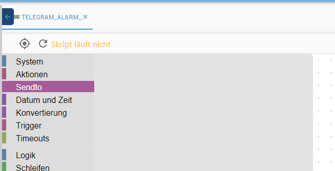

    Vor zwei Wochen habe ich den ioBroker neu Aufgesetzt und ein Backup ein gespielt, soweit so gut, nach dem ich alles wieder Eingerichte hatte ist mir Aufgefallen das ich keine Telegram Nachrichten mehr bekomme.
    Die Betreffenden Blockly Scripte zeigten "Cannot extract Blockly code!" dann ein "Zahnrad" hier klickte ich dann auf "Update" jetzt wurde mir ein Teil des Codes angezeigt, es fehlte aber der Telegram / Sendto Bereich.
    Also wollte ich das Script neu Bauen und wenn ich Sendto einbauen will ist die Zeile leer....
    Wie bekomme ich das "Sendto" wieder in die Blockly Scripte rein?

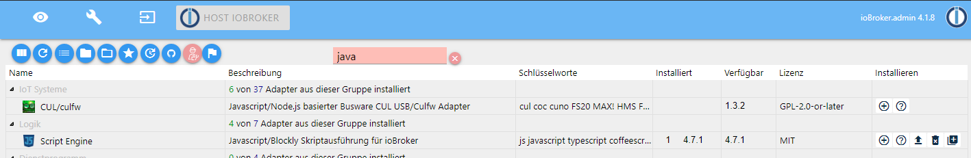

            @Master67 sagte in Nach Neuinstallation kein Sendto mehr:
            Ich nutze "default" und die Script Engine 4.7.1.....
            Danke für die Info - das sollte a) nicht passieren, in default sollte die 4.6.17 sein und b) die 4.7.1. hat genau diesen Bug.
            Jetzt hast du 2 Möglichkeiten:
            • downgrade auf 4.6.17
            • Installation der 4.7.2 von Github
            Master67M 1 Antwort Letzte Antwort

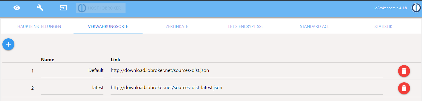

              @Homoran ..... Okay, ich dachte immer das die "Default" Einstellung "1" ist, siehe Bild.... dann bekomme ich auch Default,
              im nächsten Bild sieht man das ich die 4.7.1 installiert habe und dies auch als "verfügbar" angezeigt wird, warum das so ist weis ich sicher nicht :-)
              Ich werde jetzt erstmal die 4.7.2 von Github versuchen, werde das Ergebnis hier mitteilen.
                nein, du musst auf der Seite vorher ("Haupteinstellungen") nachsehen welches Repo du von den hier verfügbaren ausgewählt hast.

                  Ohman......... ist schon lange her das ich dort was Eingestellt hatte.... Ja du hast Recht... dort steht "lastest" ;-)
                  Werde dennoch mal die 4.7.2 versuchen.....
