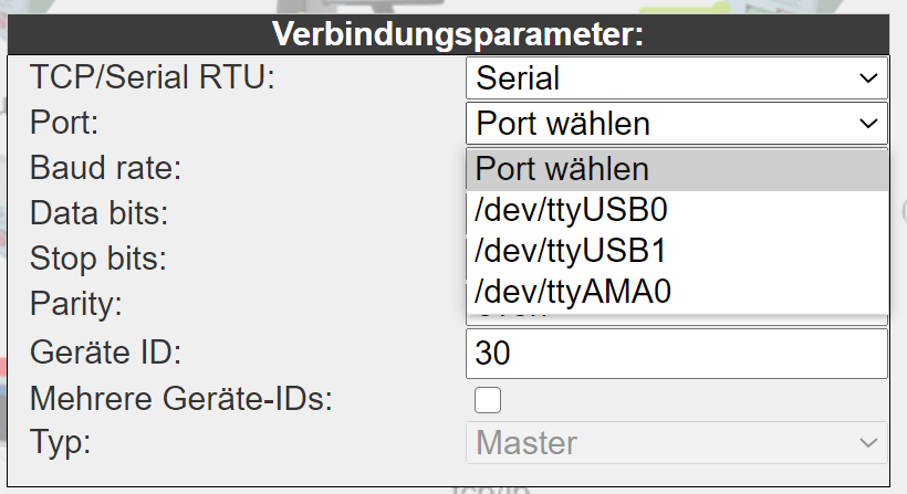

        StefanTank
        @Thomas-Braun
        Der Adapter stellt folgendes Fenster zur Verfügung.
        Unter Port kann nur eine Auswahl getroffen werden, es lässt keine Eingabe zu.

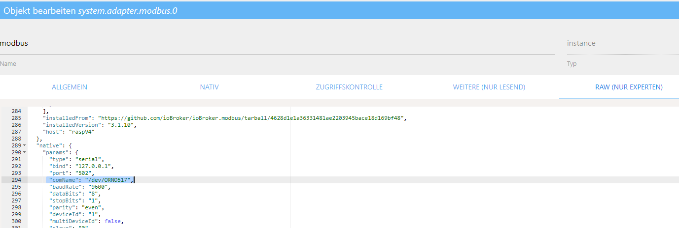

                      @StefanTank letztendlich wie du es bereits beschrieben hast
                      ls -la /dev/serial/by-id/
                      Serial von USB Port ausgeben
                      udevadm info -a -n /dev/ttyUSB0 | grep '{serial}' | head -n1
                      UDEV Rule erstellen
                      sudo nano /etc/udev/rules.d/99-ORNO517.rules
                      Werte eintragen
                      SUBSYSTEM=="tty", ATTRS{serial}=="AB0KUH90", SYMLINK+="ORNO517"
                      Neustarten
                      Dann in system.adapter.modbus.X unter Raw --> "comName" den vergebenen UDEV Namen eintragen
                      Bei mir funktioniert es so
