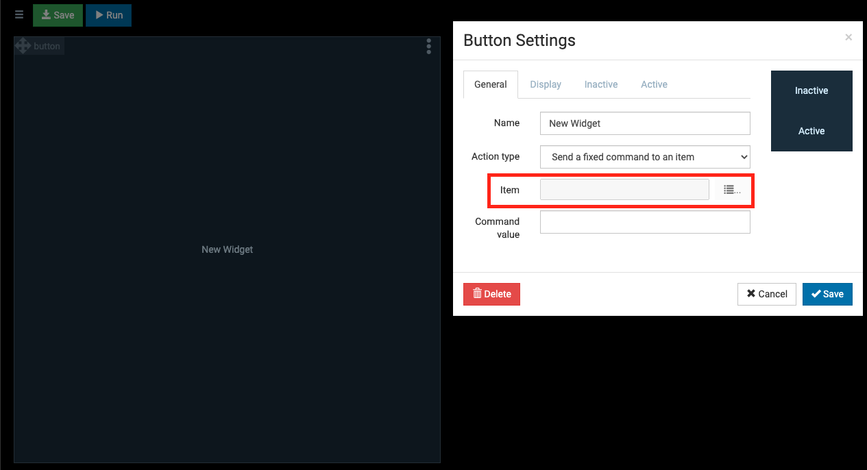

    Guten Morgen,
    nach dem Installieren des HABPanel Adapters ist es nicht möglich, ein Item auszuwählen oder per Copy-Paste ein Item einzutragen.
    Adapter-Version ist 0.4.1
    Admin-Version ist 4.1.6
    Web-Version ist 3.0.9
    Mehrfache Neuinstallation von Web und HABPanel hat keinen Erfolg gezeigt.
    Ist hier ein Fehler bekannt oder gibt es dafür einen Trick?

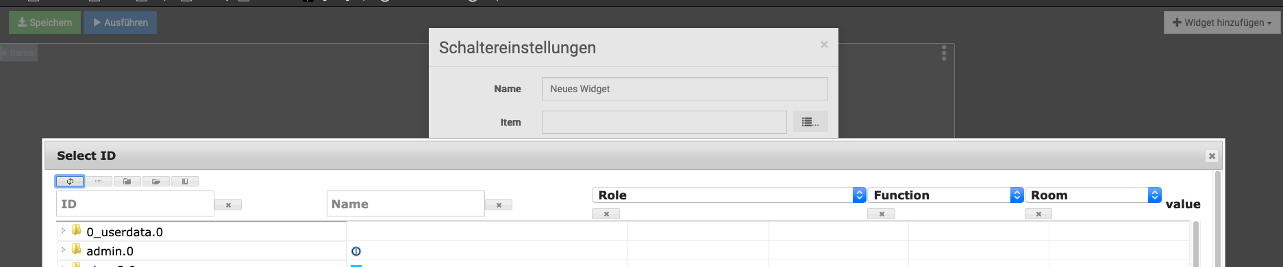

        @Grace13 verwende zwar HABPanel nicht mehr, aber wenn ich rechts auf das 4zeilige icon drücke geht das fenster mit der auswahl auf.

            @Grace13 sorry, mehr kann ich dir nicht berichten...

              Dieses Fenster geht bei mir nicht auf. Weder in den Item Platzhalter noch auf das Icon rechts kann man klicken. Ich vermute wir haben den gleichen Fehler.

                              @da_Woody @Grace13 Mit Update auf habpanel 0.43 funktioniert es.

                                @Creaven na dann! gute nachricht... auf das hab ich gar nicht geachtet... witzig:
                                hab ich wohl im latest mal update gemacht...
