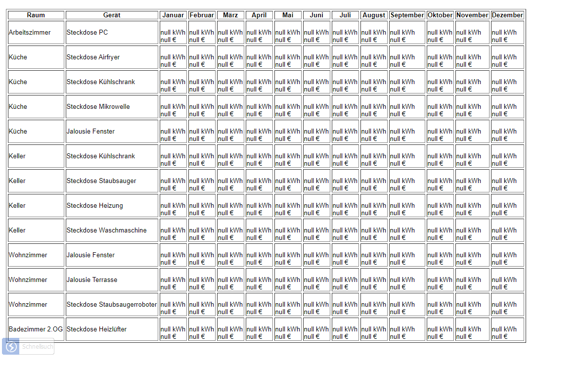

                @Chrille1507
                sieht dann so aus - undefined bedeutet - dass der datenpunkt nicht da ist - ist bei mir ja richtig so

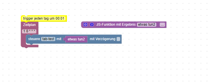

                setState("0_userdata.0.tab-test", myValue)
                was ist zu tun - lege dir einen neuen string datenpunkt an und schreibe /ersetze diesen (zeile 230)
                das script hat keinen trigger - d.h. es läuft einmal beim start
                zum testen ist das erstmal ok

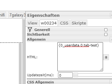

                in der vis trägst du dann im widget den neuen dp ein

                • liv-in-skyL liv-in-sky
                  @Chrille1507
                  hier das script:
                  let myValue=`<table border=2, cellspacing=4>

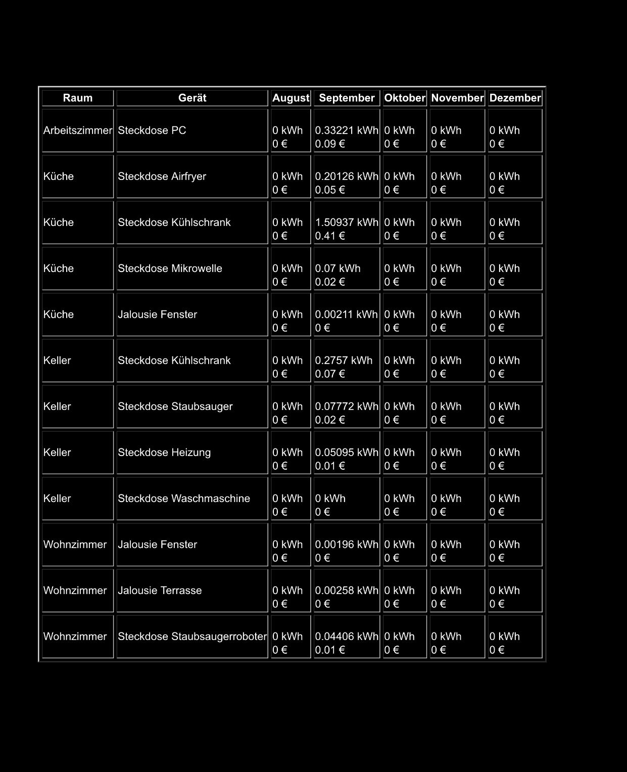

                      C Online
                      C Online
                      Chrille1507
                      @liv-in-sky Hallo,
                      also die ersten Tests sind erfolgreich und die Darstellung passt soweit schon sehr gut. Vielen Dank.
                      Mit Trigger und Blockly-tauglich wäre natürlich das Tüpfelchen auf dem i.

                        liv-in-skyL Offline
                        liv-in-skyL Offline
                        liv-in-sky
                        @Chrille1507
                        <block type="comment" id="EdukQkd,HFNhOSk-1KQ." x="212" y="112">
                          <field name="COMMENT">trigger jeden tag um 00:01</field>
                          <next>
                            <block type="schedule" id="0[W^yIUlXD[d/J=lHWQR">
                              <field name="SCHEDULE">1 0 * * *</field>
                              <statement name="STATEMENT">
                                <block type="control" id="z}EJEYXvC0fyKn=:{Vv}">
                                  <field name="OID">0_userdata.0.tab-test</field>
                                  <value name="VALUE">
                                    <block type="procedures_callcustomreturn" id="%SP[?F;K_Vnzh}s+/V5*">
                                      <mutation name="etwas tun2"></mutation>
                                    </block>
                                  </value>
                                </block>
                              </statement>
                            </block>
                          </next>
                        </block>
                        <block type="procedures_defcustomreturn" id="LsUuP7Lx6!)NjhM5V*6t" x="463" y="138">
                          <mutation statements="false"></mutation>
                          <field name="NAME">etwas tun2</field>
                          <field name="SCRIPT">cmV0dXJuIGA8dGFibGUgYm9yZGVyPTIsIGNlbGxzcGFjaW5nPTQ+DQoJPHRyPg0KCQk8dGg+UmF1bTwvdGg+DQoJCTx0aD5HZXLDpHQ8L3RoPg0KCQk8dGg+SmFudWFyPC90aD4NCgkJPHRoPkZlYnJ1YXI8L3RoPg0KCQk8dGg+TcOkcno8L3RoPg0KCQk8dGg+QXByaWw8L3RoPg0KCQk8dGg+TWFpPC90aD4NCgkJPHRoPkp1bmk8L3RoPg0KCQk8dGg+SnVsaTwvdGg+DQoJCTx0aD5BdWd1c3Q8L3RoPg0KCQk8dGg+U2VwdGVtYmVyPC90aD4NCgkJPHRoPk9rdG9iZXI8L3RoPg0KCQk8dGg+Tm92ZW1iZXI8L3RoPg0KCQk8dGg+RGV6ZW1iZXI8L3RoPg0KCTwvdHI+DQoJPHRyPg0KCQk8dGQ+QXJiZWl0c3ppbW1lcjwvdGQ+DQoJCTx0ZD5TdGVja2Rvc2UgUEM8L3RkPg0KCQk8dGQ+PGJyPiR7Z2V0U3RhdGUoIjAudXNlcmRhdGEuMC5TdHJvbXZlcmJyYXVjaC4yMDIwLkdlcsOkdGUuU3RlY2tkb3NlX0FyYmVpdHN6aW1tZXJfUEMuTW9uYXRlLjAxX0phbnVhciIpLnZhbH0ga1doPGJyPiR7Z2V0U3RhdGUoIjAudXNlcmRhdGEuMC5TdHJvbXZlcmJyYXVjaC4yMDIwLkdlcsOkdGUuU3RlY2tkb3NlX0FyYmVpdHN6aW1tZXJfUEMuS29zdGVuLk1vbmF0ZS4wMV9KYW51YXIiKS52YWx9IOKCrDxicj48L3RkPg0KCQk8dGQ+PGJyPiR7Z2V0U3RhdGUoIjAudXNlcmRhdGEuMC5TdHJvbXZlcmJyYXVjaC4yMDIwLkdlcsOkdGUuU3RlY2tkb3NlX0FyYmVpdHN6aW1tZXJfUEMuTW9uYXRlLjAyX0ZlYnJ1YXIiKS52YWx9IGtXaDxicj4ke2dldFN0YXRlKCIwLnVzZXJkYXRhLjAuU3Ryb212ZXJicmF1Y2guMjAyMC5HZXLDpHRlLlN0ZWNrZG9zZV9BcmJlaXRzemltbWVyX1BDLktvc3Rlbi5Nb25hdGUuMDJfRmVicnVhciIpLnZhbH0g4oKsPGJyPjwvdGQ+DQoJCTx0ZD48YnI+JHtnZXRTdGF0ZSgiMC51c2VyZGF0YS4wLlN0cm9tdmVyYnJhdWNoLjIwMjAuR2Vyw6R0ZS5TdGVja2Rvc2VfQXJiZWl0c3ppbW1lcl9QQy5Nb25hdGUuMDNfTcOkcnoiKS52YWx9IGtXaDxicj4ke2dldFN0YXRlKCIwLnVzZXJkYXRhLjAuU3Ryb212ZXJicmF1Y2guMjAyMC5HZXLDpHRlLlN0ZWNrZG9zZV9BcmJlaXRzemltbWVyX1BDLktvc3Rlbi5Nb25hdGUuMDNfTcOkcnoiKS52YWx9IOKCrDxicj48L3RkPg0KCQk8dGQ+PGJyPiR7Z2V0U3RhdGUoIjAudXNlcmRhdGEuMC5TdHJvbXZlcmJyYXVjaC4yMDIwLkdlcsOkdGUuU3RlY2tkb3NlX0FyYmVpdHN6aW1tZXJfUEMuTW9uYXRlLjA0X0FwcmlsIikudmFsfSBrV2g8YnI+JHtnZXRTdGF0ZSgiMC51c2VyZGF0YS4wLlN0cm9tdmVyYnJhdWNoLjIwMjAuR2Vyw6R0ZS5TdGVja2Rvc2VfQXJiZWl0c3ppbW1lcl9QQy5Lb3N0ZW4uTW9uYXRlLjA0X0FwcmlsIikudmFsfSDigqw8YnI+PC90ZD4NCgkJPHRkPjxicj4ke2dldFN0YXRlKCIwLnVzZXJkYXRhLjAuU3Ryb212ZXJicmF1Y2guMjAyMC5HZXLDpHRlLlN0ZWNrZG9zZV9BcmJlaXRzemltbWVyX1BDLk1vbmF0ZS4wNV9NYWkiKS52YWx9IGtXaDxicj4ke2dldFN0YXRlKCIwLnVzZXJkYXRhLjAuU3Ryb212ZXJicmF1Y2guMjAyMC5HZXLDpHRlLlN0ZWNrZG9zZV9BcmJlaXRzemltbWVyX1BDLktvc3Rlbi5Nb25hdGUuMDVfTWFpIikudmFsfSDigqw8YnI+PC90ZD4NCgkJPHRkPjxicj4ke2dldFN0YXRlKCIwLnVzZXJkYXRhLjAuU3Ryb212ZXJicmF1Y2guMjAyMC5HZXLDpHRlLlN0ZWNrZG9zZV9BcmJlaXRzemltbWVyX1BDLk1vbmF0ZS4wNl9KdW5pIikudmFsfSBrV2g8YnI+JHtnZXRTdGF0ZSgiMC51c2VyZGF0YS4wLlN0cm9tdmVyYnJhdWNoLjIwMjAuR2Vyw6R0ZS5TdGVja2Rvc2VfQXJiZWl0c3ppbW1lcl9QQy5Lb3N0ZW4uTW9uYXRlLjA2X0p1bmkiKS52YWx9IOKCrDxicj48L3RkPg0KCQk8dGQ+PGJyPiR7Z2V0U3RhdGUoIjAudXNlcmRhdGEuMC5TdHJvbXZlcmJyYXVjaC4yMDIwLkdlcsOkdGUuU3RlY2tkb3NlX0FyYmVpdHN6aW1tZXJfUEMuTW9uYXRlLjA3X0p1bGkiKS52YWx9IGtXaDxicj4ke2dldFN0YXRlKCIwLnVzZXJkYXRhLjAuU3Ryb212ZXJicmF1Y2guMjAyMC5HZXLDpHRlLlN0ZWNrZG9zZV9BcmJlaXRzemltbWVyX1BDLktvc3Rlbi5Nb25hdGUuMDdfSnVsaSIpLnZhbH0g4oKsPGJyPjwvdGQ+DQoJCTx0ZD48YnI+JHtnZXRTdGF0ZSgiMC51c2VyZGF0YS4wLlN0cm9tdmVyYnJhdWNoLjIwMjAuR2Vyw6R0ZS5TdGVja2Rvc2VfQXJiZWl0c3ppbW1lcl9QQy5Nb25hdGUuMDhfQXVndXN0IikudmFsfSBrV2g8YnI+JHtnZXRTdGF0ZSgiMC51c2VyZGF0YS4wLlN0cm9tdmVyYnJhdWNoLjIwMjAuR2Vyw6R0ZS5TdGVja2Rvc2VfQXJiZWl0c3ppbW1lcl9QQy5Lb3N0ZW4uTW9uYXRlLjA4X0F1Z3VzdCIpLnZhbH0g4oKsPGJyPjwvdGQ+DQoJCTx0ZD48YnI+JHtnZXRTdGF0ZSgiMC51c2VyZGF0YS4wLlN0cm9tdmVyYnJhdWNoLjIwMjAuR2Vyw6R0ZS5TdGVja2Rvc2VfQXJiZWl0c3ppbW1lcl9QQy5Nb25hdGUuMDlfU2VwdGVtYmVyIikudmFsfSBrV2g8YnI+JHtnZXRTdGF0ZSgiMC51c2VyZGF0YS4wLlN0cm9tdmVyYnJhdWNoLjIwMjAuR2Vyw6R0ZS5TdGVja2Rvc2VfQXJiZWl0c3ppbW1lcl9QQy5Lb3N0ZW4uTW9uYXRlLjA5X1NlcHRlbWJlciIpLnZhbH0g4oKsPGJyPjwvdGQ+DQoJCTx0ZD48YnI+JHtnZXRTdGF0ZSgiMC51c2VyZGF0YS4wLlN0cm9tdmVyYnJhdWNoLjIwMjAuR2Vyw6R0ZS5TdGVja2Rvc2VfQXJiZWl0c3ppbW1lcl9QQy5Nb25hdGUuMTBfT2t0b2JlciIpLnZhbH0ga1doPGJyPiR7Z2V0U3RhdGUoIjAudXNlcmRhdGEuMC5TdHJvbXZlcmJyYXVjaC4yMDIwLkdlcsOkdGUuU3RlY2tkb3NlX0FyYmVpdHN6aW1tZXJfUEMuS29zdGVuLk1vbmF0ZS4xMF9Pa3RvYmVyIikudmFsfSDigqw8YnI+PC90ZD4NCgkJPHRkPjxicj4ke2dldFN0YXRlKCIwLnVzZXJkYXRhLjAuU3Ryb212ZXJicmF1Y2guMjAyMC5HZXLDpHRlLlN0ZWNrZG9zZV9BcmJlaXRzemltbWVyX1BDLk1vbmF0ZS4xMV9Ob3ZlbWJlciIpLnZhbH0ga1doPGJyPiR7Z2V0U3RhdGUoIjAudXNlcmRhdGEuMC5TdHJvbXZlcmJyYXVjaC4yMDIwLkdlcsOkdGUuU3RlY2tkb3NlX0FyYmVpdHN6aW1tZXJfUEMuS29zdGVuLk1vbmF0ZS4xMV9Ob3ZlbWJlciIpLnZhbH0g4oKsPGJyPjwvdGQ+DQoJCTx0ZD48YnI+JHtnZXRTdGF0ZSgiMC51c2VyZGF0YS4wLlN0cm9tdmVyYnJhdWNoLjIwMjAuR2Vyw6R0ZS5TdGVja2Rvc2VfQXJiZWl0c3ppbW1lcl9QQy5Nb25hdGUuMTJfRGV6ZW1iZXIiKS52YWx9IGtXaDxicj4ke2dldFN0YXRlKCIwLnVzZXJkYXRhLjAuU3Ryb212ZXJicmF1Y2guMjAyMC5HZXLDpHRlLlN0ZWNrZG9zZV9BcmJlaXRzemltbWVyX1BDLktvc3Rlbi5Nb25hdGUuMTJfRGV6ZW1iZXIiKS52YWx9IOKCrDxicj48L3RkPg0KCTwvdHI+DQoJPHRyPg0KCQk8dGQ+S8O8Y2hlPC90ZD4NCgkJPHRkPlN0ZWNrZG9zZSBBaXJmcnllcjwvdGQ+DQoJCTx0ZD48YnI+JHtnZXRTdGF0ZSgiMC51c2VyZGF0YS4wLlN0cm9tdmVyYnJhdWNoLjIwMjAuR2Vyw6R0ZS5TdGVja2Rvc2VfS8O8Y2hlX0FpckZyeWVyLk1vbmF0ZS4wMV9KYW51YXIiKS52YWx9IGtXaDxicj4ke2dldFN0YXRlKCIwLnVzZXJkYXRhLjAuU3Ryb212ZXJicmF1Y2guMjAyMC5HZXLDpHRlLlN0ZWNrZG9zZV9Lw7xjaGVfQWlyRnJ5ZXIuS29zdGVuLk1vbmF0ZS4wMV9KYW51YXIiKS52YWx9IOKCrDxicj48L3RkPg0KCQk8dGQ+PGJyPiR7Z2V0U3RhdGUoIjAudXNlcmRhdGEuMC5TdHJvbXZlcmJyYXVjaC4yMDIwLkdlcsOkdGUuU3RlY2tkb3NlX0vDvGNoZV9BaXJGcnllci5Nb25hdGUuMDJfRmVicnVhciIpLnZhbH0ga1doPGJyPiR7Z2V0U3RhdGUoIjAudXNlcmRhdGEuMC5TdHJvbXZlcmJyYXVjaC4yMDIwLkdlcsOkdGUuU3RlY2tkb3NlX0vDvGNoZV9BaXJGcnllci5Lb3N0ZW4uTW9uYXRlLjAyX0ZlYnJ1YXIiKS52YWx9IOKCrDxicj48L3RkPg0KCQk8dGQ+PGJyPiR7Z2V0U3RhdGUoIjAudXNlcmRhdGEuMC5TdHJvbXZlcmJyYXVjaC4yMDIwLkdlcsOkdGUuU3RlY2tkb3NlX0vDvGNoZV9BaXJGcnllci5Nb25hdGUuMDNfTcOkcnoiKS52YWx9IGtXaDxicj4ke2dldFN0YXRlKCIwLnVzZXJkYXRhLjAuU3Ryb212ZXJicmF1Y2guMjAyMC5HZXLDpHRlLlN0ZWNrZG9zZV9Lw7xjaGVfQWlyRnJ5ZXIuS29zdGVuLk1vbmF0ZS4wM19Nw6RyeiIpLnZhbH0g4oKsPGJyPjwvdGQ+DQoJCTx0ZD48YnI+JHtnZXRTdGF0ZSgiMC51c2VyZGF0YS4wLlN0cm9tdmVyYnJhdWNoLjIwMjAuR2Vyw6R0ZS5TdGVja2Rvc2VfS8O8Y2hlX0FpckZyeWVyLk1vbmF0ZS4wNF9BcHJpbCIpLnZhbH0ga1doPGJyPiR7Z2V0U3RhdGUoIjAudXNlcmRhdGEuMC5TdHJvbXZlcmJyYXVjaC4yMDIwLkdlcsOkdGUuU3RlY2tkb3NlX0vDvGNoZV9BaXJGcnllci5Lb3N0ZW4uTW9uYXRlLjA0X0FwcmlsIikudmFsfSDigqw8YnI+PC90ZD4NCgkJPHRkPjxicj4ke2dldFN0YXRlKCIwLnVzZXJkYXRhLjAuU3Ryb212ZXJicmF1Y2guMjAyMC5HZXLDpHRlLlN0ZWNrZG9zZV9Lw7xjaGVfQWlyRnJ5ZXIuTW9uYXRlLjA1X01haSIpLnZhbH0ga1doPGJyPiR7Z2V0U3RhdGUoIjAudXNlcmRhdGEuMC5TdHJvbXZlcmJyYXVjaC4yMDIwLkdlcsOkdGUuU3RlY2tkb3NlX0vDvGNoZV9BaXJGcnllci5Lb3N0ZW4uTW9uYXRlLjA1X01haSIpLnZhbH0g4oKsPGJyPjwvdGQ+DQoJCTx0ZD48YnI+JHtnZXRTdGF0ZSgiMC51c2VyZGF0YS4wLlN0cm9tdmVyYnJhdWNoLjIwMjAuR2Vyw6R0ZS5TdGVja2Rvc2VfS8O8Y2hlX0FpckZyeWVyLk1vbmF0ZS4wNl9KdW5pIikudmFsfSBrV2g8YnI+JHtnZXRTdGF0ZSgiMC51c2VyZGF0YS4wLlN0cm9tdmVyYnJhdWNoLjIwMjAuR2Vyw6R0ZS5TdGVja2Rvc2VfS8O8Y2hlX0FpckZyeWVyLktvc3Rlbi5Nb25hdGUuMDZfSnVuaSIpLnZhbH0g4oKsPGJyPjwvdGQ+DQoJCTx0ZD48YnI+JHtnZXRTdGF0ZSgiMC51c2VyZGF0YS4wLlN0cm9tdmVyYnJhdWNoLjIwMjAuR2Vyw6R0ZS5TdGVja2Rvc2VfS8O8Y2hlX0FpckZyeWVyLk1vbmF0ZS4wN19KdWxpIikudmFsfSBrV2g8YnI+JHtnZXRTdGF0ZSgiMC51c2VyZGF0YS4wLlN0cm9tdmVyYnJhdWNoLjIwMjAuR2Vyw6R0ZS5TdGVja2Rvc2VfS8O8Y2hlX0FpckZyeWVyLktvc3Rlbi5Nb25hdGUuMDdfSnVsaSIpLnZhbH0g4oKsPGJyPjwvdGQ+DQoJCTx0ZD48YnI+JHtnZXRTdGF0ZSgiMC51c2VyZGF0YS4wLlN0cm9tdmVyYnJhdWNoLjIwMjAuR2Vyw6R0ZS5TdGVja2Rvc2VfS8O8Y2hlX0FpckZyeWVyLk1vbmF0ZS4wOF9BdWd1c3QiKS52YWx9IGtXaDxicj4ke2dldFN0YXRlKCIwLnVzZXJkYXRhLjAuU3Ryb212ZXJicmF1Y2guMjAyMC5HZXLDpHRlLlN0ZWNrZG9zZV9Lw7xjaGVfQWlyRnJ5ZXIuS29zdGVuLk1vbmF0ZS4wOF9BdWd1c3QiKS52YWx9IOKCrDxicj48L3RkPg0KCQk8dGQ+PGJyPiR7Z2V0U3RhdGUoIjAudXNlcmRhdGEuMC5TdHJvbXZlcmJyYXVjaC4yMDIwLkdlcsOkdGUuU3RlY2tkb3NlX0vDvGNoZV9BaXJGcnllci5Nb25hdGUuMDlfU2VwdGVtYmVyIikudmFsfSBrV2g8YnI+JHtnZXRTdGF0ZSgiMC51c2VyZGF0YS4wLlN0cm9tdmVyYnJhdWNoLjIwMjAuR2Vyw6R0ZS5TdGVja2Rvc2VfS8O8Y2hlX0FpckZyeWVyLktvc3Rlbi5Nb25hdGUuMDlfU2VwdGVtYmVyIikudmFsfSDigqw8YnI+PC90ZD4NCgkJPHRkPjxicj4ke2dldFN0YXRlKCIwLnVzZXJkYXRhLjAuU3Ryb212ZXJicmF1Y2guMjAyMC5HZXLDpHRlLlN0ZWNrZG9zZV9Lw7xjaGVfQWlyRnJ5ZXIuTW9uYXRlLjEwX09rdG9iZXIiKS52YWx9IGtXaDxicj4ke2dldFN0YXRlKCIwLnVzZXJkYXRhLjAuU3Ryb212ZXJicmF1Y2guMjAyMC5HZXLDpHRlLlN0ZWNrZG9zZV9Lw7xjaGVfQWlyRnJ5ZXIuS29zdGVuLk1vbmF0ZS4xMF9Pa3RvYmVyIikudmFsfSDigqw8YnI+PC90ZD4NCgkJPHRkPjxicj4ke2dldFN0YXRlKCIwLnVzZXJkYXRhLjAuU3Ryb212ZXJicmF1Y2guMjAyMC5HZXLDpHRlLlN0ZWNrZG9zZV9Lw7xjaGVfQWlyRnJ5ZXIuTW9uYXRlLjExX05vdmVtYmVyIikudmFsfSBrV2g8YnI+JHtnZXRTdGF0ZSgiMC51c2VyZGF0YS4wLlN0cm9tdmVyYnJhdWNoLjIwMjAuR2Vyw6R0ZS5TdGVja2Rvc2VfS8O8Y2hlX0FpckZyeWVyLktvc3Rlbi5Nb25hdGUuMTFfTm92ZW1iZXIiKS52YWx9IOKCrDxicj48L3RkPg0KCQk8dGQ+PGJyPiR7Z2V0U3RhdGUoIjAudXNlcmRhdGEuMC5TdHJvbXZlcmJyYXVjaC4yMDIwLkdlcsOkdGUuU3RlY2tkb3NlX0vDvGNoZV9BaXJGcnllci5Nb25hdGUuMTJfRGV6ZW1iZXIiKS52YWx9IGtXaDxicj4ke2dldFN0YXRlKCIwLnVzZXJkYXRhLjAuU3Ryb212ZXJicmF1Y2guMjAyMC5HZXLDpHRlLlN0ZWNrZG9zZV9Lw7xjaGVfQWlyRnJ5ZXIuS29zdGVuLk1vbmF0ZS4xMl9EZXplbWJlciIpLnZhbH0g4oKsPGJyPjwvdGQ+DQoJPC90cj4NCgk8dHI+DQoJCTx0ZD5Lw7xjaGU8L3RkPg0KCQk8dGQ+U3RlY2tkb3NlIEvDvGhsc2NocmFuazwvdGQ+DQoJCTx0ZD48YnI+JHtnZXRTdGF0ZSgiMC51c2VyZGF0YS4wLlN0cm9tdmVyYnJhdWNoLjIwMjAuR2Vyw6R0ZS5TdGVja2Rvc2VfS8O8Y2hlX0vDvGhsc2NocmFuay5Nb25hdGUuMDFfSmFudWFyIikudmFsfSBrV2g8YnI+JHtnZXRTdGF0ZSgiMC51c2VyZGF0YS4wLlN0cm9tdmVyYnJhdWNoLjIwMjAuR2Vyw6R0ZS5TdGVja2Rvc2VfS8O8Y2hlX0vDvGhsc2NocmFuay5Lb3N0ZW4uTW9uYXRlLjAxX0phbnVhciIpLnZhbH0g4oKsPGJyPjwvdGQ+DQoJCTx0ZD48YnI+JHtnZXRTdGF0ZSgiMC51c2VyZGF0YS4wLlN0cm9tdmVyYnJhdWNoLjIwMjAuR2Vyw6R0ZS5TdGVja2Rvc2VfS8O8Y2hlX0vDvGhsc2NocmFuay5Nb25hdGUuMDJfRmVicnVhciIpLnZhbH0ga1doPGJyPiR7Z2V0U3RhdGUoIjAudXNlcmRhdGEuMC5TdHJvbXZlcmJyYXVjaC4yMDIwLkdlcsOkdGUuU3RlY2tkb3NlX0vDvGNoZV9Lw7xobHNjaHJhbmsuS29zdGVuLk1vbmF0ZS4wMl9GZWJydWFyIikudmFsfSDigqw8YnI+PC90ZD4NCgkJPHRkPjxicj4ke2dldFN0YXRlKCIwLnVzZXJkYXRhLjAuU3Ryb212ZXJicmF1Y2guMjAyMC5HZXLDpHRlLlN0ZWNrZG9zZV9Lw7xjaGVfS8O8aGxzY2hyYW5rLk1vbmF0ZS4wM19Nw6RyeiIpLnZhbH0ga1doPGJyPiR7Z2V0U3RhdGUoIjAudXNlcmRhdGEuMC5TdHJvbXZlcmJyYXVjaC4yMDIwLkdlcsOkdGUuU3RlY2tkb3NlX0vDvGNoZV9Lw7xobHNjaHJhbmsuS29zdGVuLk1vbmF0ZS4wM19Nw6RyeiIpLnZhbH0g4oKsPGJyPjwvdGQ+DQoJCTx0ZD48YnI+JHtnZXRTdGF0ZSgiMC51c2VyZGF0YS4wLlN0cm9tdmVyYnJhdWNoLjIwMjAuR2Vyw6R0ZS5TdGVja2Rvc2VfS8O8Y2hlX0vDvGhsc2NocmFuay5Nb25hdGUuMDRfQXByaWwiKS52YWx9IGtXaDxicj4ke2dldFN0YXRlKCIwLnVzZXJkYXRhLjAuU3Ryb212ZXJicmF1Y2guMjAyMC5HZXLDpHRlLlN0ZWNrZG9zZV9Lw7xjaGVfS8O8aGxzY2hyYW5rLktvc3Rlbi5Nb25hdGUuMDRfQXByaWwiKS52YWx9IOKCrDxicj48L3RkPg0KCQk8dGQ+PGJyPiR7Z2V0U3RhdGUoIjAudXNlcmRhdGEuMC5TdHJvbXZlcmJyYXVjaC4yMDIwLkdlcsOkdGUuU3RlY2tkb3NlX0vDvGNoZV9Lw7xobHNjaHJhbmsuTW9uYXRlLjA1X01haSIpLnZhbH0ga1doPGJyPiR7Z2V0U3RhdGUoIjAudXNlcmRhdGEuMC5TdHJvbXZlcmJyYXVjaC4yMDIwLkdlcsOkdGUuU3RlY2tkb3NlX0vDvGNoZV9Lw7xobHNjaHJhbmsuS29zdGVuLk1vbmF0ZS4wNV9NYWkiKS52YWx9IOKCrDxicj48L3RkPg0KCQk8dGQ+PGJyPiR7Z2V0U3RhdGUoIjAudXNlcmRhdGEuMC5TdHJvbXZlcmJyYXVjaC4yMDIwLkdlcsOkdGUuU3RlY2tkb3NlX0vDvGNoZV9Lw7xobHNjaHJhbmsuTW9uYXRlLjA2X0p1bmkiKS52YWx9IGtXaDxicj4ke2dldFN0YXRlKCIwLnVzZXJkYXRhLjAuU3Ryb212ZXJicmF1Y2guMjAyMC5HZXLDpHRlLlN0ZWNrZG9zZV9Lw7xjaGVfS8O8aGxzY2hyYW5rLktvc3Rlbi5Nb25hdGUuMDZfSnVuaSIpLnZhbH0g4oKsPGJyPjwvdGQ+DQoJCTx0ZD48YnI+JHtnZXRTdGF0ZSgiMC51c2VyZGF0YS4wLlN0cm9tdmVyYnJhdWNoLjIwMjAuR2Vyw6R0ZS5TdGVja2Rvc2VfS8O8Y2hlX0vDvGhsc2NocmFuay5Nb25hdGUuMDdfSnVsaSIpLnZhbH0ga1doPGJyPiR7Z2V0U3RhdGUoIjAudXNlcmRhdGEuMC5TdHJvbXZlcmJyYXVjaC4yMDIwLkdlcsOkdGUuU3RlY2tkb3NlX0vDvGNoZV9Lw7xobHNjaHJhbmsuS29zdGVuLk1vbmF0ZS4wN19KdWxpIikudmFsfSDigqw8YnI+PC90ZD4NCgkJPHRkPjxicj4ke2dldFN0YXRlKCIwLnVzZXJkYXRhLjAuU3Ryb212ZXJicmF1Y2guMjAyMC5HZXLDpHRlLlN0ZWNrZG9zZV9Lw7xjaGVfS8O8aGxzY2hyYW5rLk1vbmF0ZS4wOF9BdWd1c3QiKS52YWx9IGtXaDxicj4ke2dldFN0YXRlKCIwLnVzZXJkYXRhLjAuU3Ryb212ZXJicmF1Y2guMjAyMC5HZXLDpHRlLlN0ZWNrZG9zZV9Lw7xjaGVfS8O8aGxzY2hyYW5rLktvc3Rlbi5Nb25hdGUuMDhfQXVndXN0IikudmFsfSDigqw8YnI+PC90ZD4NCgkJPHRkPjxicj4ke2dldFN0YXRlKCIwLnVzZXJkYXRhLjAuU3Ryb212ZXJicmF1Y2guMjAyMC5HZXLDpHRlLlN0ZWNrZG9zZV9Lw7xjaGVfS8O8aGxzY2hyYW5rLk1vbmF0ZS4wOV9TZXB0ZW1iZXIiKS52YWx9IGtXaDxicj4ke2dldFN0YXRlKCIwLnVzZXJkYXRhLjAuU3Ryb212ZXJicmF1Y2guMjAyMC5HZXLDpHRlLlN0ZWNrZG9zZV9Lw7xjaGVfS8O8aGxzY2hyYW5rLktvc3Rlbi5Nb25hdGUuMDlfU2VwdGVtYmVyIikudmFsfSDigqw8YnI+PC90ZD4NCgkJPHRkPjxicj4ke2dldFN0YXRlKCIwLnVzZXJkYXRhLjAuU3Ryb212ZXJicmF1Y2guMjAyMC5HZXLDpHRlLlN0ZWNrZG9zZV9Lw7xjaGVfS8O8aGxzY2hyYW5rLk1vbmF0ZS4xMF9Pa3RvYmVyIikudmFsfSBrV2g8YnI+JHtnZXRTdGF0ZSgiMC51c2VyZGF0YS4wLlN0cm9tdmVyYnJhdWNoLjIwMjAuR2Vyw6R0ZS5TdGVja2Rvc2VfS8O8Y2hlX0vDvGhsc2NocmFuay5Lb3N0ZW4uTW9uYXRlLjEwX09rdG9iZXIiKS52YWx9IOKCrDxicj48L3RkPg0KCQk8dGQ+PGJyPiR7Z2V0U3RhdGUoIjAudXNlcmRhdGEuMC5TdHJvbXZlcmJyYXVjaC4yMDIwLkdlcsOkdGUuU3RlY2tkb3NlX0vDvGNoZV9Lw7xobHNjaHJhbmsuTW9uYXRlLjExX05vdmVtYmVyIikudmFsfSBrV2g8YnI+JHtnZXRTdGF0ZSgiMC51c2VyZGF0YS4wLlN0cm9tdmVyYnJhdWNoLjIwMjAuR2Vyw6R0ZS5TdGVja2Rvc2VfS8O8Y2hlX0vDvGhsc2NocmFuay5Lb3N0ZW4uTW9uYXRlLjExX05vdmVtYmVyIikudmFsfSDigqw8YnI+PC90ZD4NCgkJPHRkPjxicj4ke2dldFN0YXRlKCIwLnVzZXJkYXRhLjAuU3Ryb212ZXJicmF1Y2guMjAyMC5HZXLDpHRlLlN0ZWNrZG9zZV9Lw7xjaGVfS8O8aGxzY2hyYW5rLk1vbmF0ZS4xMl9EZXplbWJlciIpLnZhbH0ga1doPGJyPiR7Z2V0U3RhdGUoIjAudXNlcmRhdGEuMC5TdHJvbXZlcmJyYXVjaC4yMDIwLkdlcsOkdGUuU3RlY2tkb3NlX0vDvGNoZV9Lw7xobHNjaHJhbmsuS29zdGVuLk1vbmF0ZS4xMl9EZXplbWJlciIpLnZhbH0g4oKsPGJyPjwvdGQ+DQoJPC90cj4NCgk8dHI+DQoJCTx0ZD5Lw7xjaGU8L3RkPg0KCQk8dGQ+U3RlY2tkb3NlIE1pa3Jvd2VsbGU8L3RkPg0KCQk8dGQ+PGJyPiR7Z2V0U3RhdGUoIjAudXNlcmRhdGEuMC5TdHJvbXZlcmJyYXVjaC4yMDIwLkdlcsOkdGUuU3RlY2tkb3NlX0vDvGNoZV9NaWtyb3dlbGxlLk1vbmF0ZS4wMV9KYW51YXIiKS52YWx9IGtXaDxicj4ke2dldFN0YXRlKCIwLnVzZXJkYXRhLjAuU3Ryb212ZXJicmF1Y2guMjAyMC5HZXLDpHRlLlN0ZWNrZG9zZV9Lw7xjaGVfTWlrcm93ZWxsZS5Lb3N0ZW4uTW9uYXRlLjAxX0phbnVhciIpLnZhbH0g4oKsPGJyPjwvdGQ+DQoJCTx0ZD48YnI+JHtnZXRTdGF0ZSgiMC51c2VyZGF0YS4wLlN0cm9tdmVyYnJhdWNoLjIwMjAuR2Vyw6R0ZS5TdGVja2Rvc2VfS8O8Y2hlX01pa3Jvd2VsbGUuTW9uYXRlLjAyX0ZlYnJ1YXIiKS52YWx9IGtXaDxicj4ke2dldFN0YXRlKCIwLnVzZXJkYXRhLjAuU3Ryb212ZXJicmF1Y2guMjAyMC5HZXLDpHRlLlN0ZWNrZG9zZV9Lw7xjaGVfTWlrcm93ZWxsZS5Lb3N0ZW4uTW9uYXRlLjAyX0ZlYnJ1YXIiKS52YWx9IOKCrDxicj48L3RkPg0KCQk8dGQ+PGJyPiR7Z2V0U3RhdGUoIjAudXNlcmRhdGEuMC5TdHJvbXZlcmJyYXVjaC4yMDIwLkdlcsOkdGUuU3RlY2tkb3NlX0vDvGNoZV9NaWtyb3dlbGxlLk1vbmF0ZS4wM19Nw6RyeiIpLnZhbH0ga1doPGJyPiR7Z2V0U3RhdGUoIjAudXNlcmRhdGEuMC5TdHJvbXZlcmJyYXVjaC4yMDIwLkdlcsOkdGUuU3RlY2tkb3NlX0vDvGNoZV9NaWtyb3dlbGxlLktvc3Rlbi5Nb25hdGUuMDNfTcOkcnoiKS52YWx9IOKCrDxicj48L3RkPg0KCQk8dGQ+PGJyPiR7Z2V0U3RhdGUoIjAudXNlcmRhdGEuMC5TdHJvbXZlcmJyYXVjaC4yMDIwLkdlcsOkdGUuU3RlY2tkb3NlX0vDvGNoZV9NaWtyb3dlbGxlLk1vbmF0ZS4wNF9BcHJpbCIpLnZhbH0ga1doPGJyPiR7Z2V0U3RhdGUoIjAudXNlcmRhdGEuMC5TdHJvbXZlcmJyYXVjaC4yMDIwLkdlcsOkdGUuU3RlY2tkb3NlX0vDvGNoZV9NaWtyb3dlbGxlLktvc3Rlbi5Nb25hdGUuMDRfQXByaWwiKS52YWx9IOKCrDxicj48L3RkPg0KCQk8dGQ+PGJyPiR7Z2V0U3RhdGUoIjAudXNlcmRhdGEuMC5TdHJvbXZlcmJyYXVjaC4yMDIwLkdlcsOkdGUuU3RlY2tkb3NlX0vDvGNoZV9NaWtyb3dlbGxlLk1vbmF0ZS4wNV9NYWkiKS52YWx9IGtXaDxicj4ke2dldFN0YXRlKCIwLnVzZXJkYXRhLjAuU3Ryb212ZXJicmF1Y2guMjAyMC5HZXLDpHRlLlN0ZWNrZG9zZV9Lw7xjaGVfTWlrcm93ZWxsZS5Lb3N0ZW4uTW9uYXRlLjA1X01haSIpLnZhbH0g4oKsPGJyPjwvdGQ+DQoJCTx0ZD48YnI+JHtnZXRTdGF0ZSgiMC51c2VyZGF0YS4wLlN0cm9tdmVyYnJhdWNoLjIwMjAuR2Vyw6R0ZS5TdGVja2Rvc2VfS8O8Y2hlX01pa3Jvd2VsbGUuTW9uYXRlLjA2X0p1bmkiKS52YWx9IGtXaDxicj4ke2dldFN0YXRlKCIwLnVzZXJkYXRhLjAuU3Ryb212ZXJicmF1Y2guMjAyMC5HZXLDpHRlLlN0ZWNrZG9zZV9Lw7xjaGVfTWlrcm93ZWxsZS5Lb3N0ZW4uTW9uYXRlLjA2X0p1bmkiKS52YWx9IOKCrDxicj48L3RkPg0KCQk8dGQ+PGJyPiR7Z2V0U3RhdGUoIjAudXNlcmRhdGEuMC5TdHJvbXZlcmJyYXVjaC4yMDIwLkdlcsOkdGUuU3RlY2tkb3NlX0vDvGNoZV9NaWtyb3dlbGxlLk1vbmF0ZS4wN19KdWxpIikudmFsfSBrV2g8YnI+JHtnZXRTdGF0ZSgiMC51c2VyZGF0YS4wLlN0cm9tdmVyYnJhdWNoLjIwMjAuR2Vyw6R0ZS5TdGVja2Rvc2VfS8O8Y2hlX01pa3Jvd2VsbGUuS29zdGVuLk1vbmF0ZS4wN19KdWxpIikudmFsfSDigqw8YnI+PC90ZD4NCgkJPHRkPjxicj4ke2dldFN0YXRlKCIwLnVzZXJkYXRhLjAuU3Ryb212ZXJicmF1Y2guMjAyMC5HZXLDpHRlLlN0ZWNrZG9zZV9Lw7xjaGVfTWlrcm93ZWxsZS5Nb25hdGUuMDhfQXVndXN0IikudmFsfSBrV2g8YnI+JHtnZXRTdGF0ZSgiMC51c2VyZGF0YS4wLlN0cm9tdmVyYnJhdWNoLjIwMjAuR2Vyw6R0ZS5TdGVja2Rvc2VfS8O8Y2hlX01pa3Jvd2VsbGUuS29zdGVuLk1vbmF0ZS4wOF9BdWd1c3QiKS52YWx9IOKCrDxicj48L3RkPg0KCQk8dGQ+PGJyPiR7Z2V0U3RhdGUoIjAudXNlcmRhdGEuMC5TdHJvbXZlcmJyYXVjaC4yMDIwLkdlcsOkdGUuU3RlY2tkb3NlX0vDvGNoZV9NaWtyb3dlbGxlLk1vbmF0ZS4wOV9TZXB0ZW1iZXIiKS52YWx9IGtXaDxicj4ke2dldFN0YXRlKCIwLnVzZXJkYXRhLjAuU3Ryb212ZXJicmF1Y2guMjAyMC5HZXLDpHRlLlN0ZWNrZG9zZV9Lw7xjaGVfTWlrcm93ZWxsZS5Lb3N0ZW4uTW9uYXRlLjA5X1NlcHRlbWJlciIpLnZhbH0g4oKsPGJyPjwvdGQ+DQoJCTx0ZD48YnI+JHtnZXRTdGF0ZSgiMC51c2VyZGF0YS4wLlN0cm9tdmVyYnJhdWNoLjIwMjAuR2Vyw6R0ZS5TdGVja2Rvc2VfS8O8Y2hlX01pa3Jvd2VsbGUuTW9uYXRlLjEwX09rdG9iZXIiKS52YWx9IGtXaDxicj4ke2dldFN0YXRlKCIwLnVzZXJkYXRhLjAuU3Ryb212ZXJicmF1Y2guMjAyMC5HZXLDpHRlLlN0ZWNrZG9zZV9Lw7xjaGVfTWlrcm93ZWxsZS5Lb3N0ZW4uTW9uYXRlLjEwX09rdG9iZXIiKS52YWx9IOKCrDxicj48L3RkPg0KCQk8dGQ+PGJyPiR7Z2V0U3RhdGUoIjAudXNlcmRhdGEuMC5TdHJvbXZlcmJyYXVjaC4yMDIwLkdlcsOkdGUuU3RlY2tkb3NlX0vDvGNoZV9NaWtyb3dlbGxlLk1vbmF0ZS4xMV9Ob3ZlbWJlciIpLnZhbH0ga1doPGJyPiR7Z2V0U3RhdGUoIjAudXNlcmRhdGEuMC5TdHJvbXZlcmJyYXVjaC4yMDIwLkdlcsOkdGUuU3RlY2tkb3NlX0vDvGNoZV9NaWtyb3dlbGxlLktvc3Rlbi5Nb25hdGUuMTFfTm92ZW1iZXIiKS52YWx9IOKCrDxicj48L3RkPg0KCQk8dGQ+PGJyPiR7Z2V0U3RhdGUoIjAudXNlcmRhdGEuMC5TdHJvbXZlcmJyYXVjaC4yMDIwLkdlcsOkdGUuU3RlY2tkb3NlX0vDvGNoZV9NaWtyb3dlbGxlLk1vbmF0ZS4xMl9EZXplbWJlciIpLnZhbH0ga1doPGJyPiR7Z2V0U3RhdGUoIjAudXNlcmRhdGEuMC5TdHJvbXZlcmJyYXVjaC4yMDIwLkdlcsOkdGUuU3RlY2tkb3NlX0vDvGNoZV9NaWtyb3dlbGxlLktvc3Rlbi5Nb25hdGUuMTJfRGV6ZW1iZXIiKS52YWx9IOKCrDxicj48L3RkPg0KCTwvdHI+DQoJPHRyPg0KCQk8dGQ+S8O8Y2hlPC90ZD4NCgkJPHRkPkphbG91c2llIEZlbnN0ZXI8L3RkPg0KCQk8dGQ+PGJyPiR7Z2V0U3RhdGUoIjAudXNlcmRhdGEuMC5TdHJvbXZlcmJyYXVjaC4yMDIwLkdlcsOkdGUuSmFsb3VzaWVfS8O8Y2hlX0ZlbnN0ZXIuTW9uYXRlLjAxX0phbnVhciIpLnZhbH0ga1doPGJyPiR7Z2V0U3RhdGUoIjAudXNlcmRhdGEuMC5TdHJvbXZlcmJyYXVjaC4yMDIwLkdlcsOkdGUuSmFsb3VzaWVfS8O8Y2hlX0ZlbnN0ZXIuS29zdGVuLk1vbmF0ZS4wMV9KYW51YXIiKS52YWx9IOKCrDxicj48L3RkPg0KCQk8dGQ+PGJyPiR7Z2V0U3RhdGUoIjAudXNlcmRhdGEuMC5TdHJvbXZlcmJyYXVjaC4yMDIwLkdlcsOkdGUuSmFsb3VzaWVfS8O8Y2hlX0ZlbnN0ZXIuTW9uYXRlLjAyX0ZlYnJ1YXIiKS52YWx9IGtXaDxicj4ke2dldFN0YXRlKCIwLnVzZXJkYXRhLjAuU3Ryb212ZXJicmF1Y2guMjAyMC5HZXLDpHRlLkphbG91c2llX0vDvGNoZV9GZW5zdGVyLktvc3Rlbi5Nb25hdGUuMDJfRmVicnVhciIpLnZhbH0g4oKsPGJyPjwvdGQ+DQoJCTx0ZD48YnI+JHtnZXRTdGF0ZSgiMC51c2VyZGF0YS4wLlN0cm9tdmVyYnJhdWNoLjIwMjAuR2Vyw6R0ZS5KYWxvdXNpZV9Lw7xjaGVfRmVuc3Rlci5Nb25hdGUuMDNfTcOkcnoiKS52YWx9IGtXaDxicj4ke2dldFN0YXRlKCIwLnVzZXJkYXRhLjAuU3Ryb212ZXJicmF1Y2guMjAyMC5HZXLDpHRlLkphbG91c2llX0vDvGNoZV9GZW5zdGVyLktvc3Rlbi5Nb25hdGUuMDNfTcOkcnoiKS52YWx9IOKCrDxicj48L3RkPg0KCQk8dGQ+PGJyPiR7Z2V0U3RhdGUoIjAudXNlcmRhdGEuMC5TdHJvbXZlcmJyYXVjaC4yMDIwLkdlcsOkdGUuSmFsb3VzaWVfS8O8Y2hlX0ZlbnN0ZXIuTW9uYXRlLjA0X0FwcmlsIikudmFsfSBrV2g8YnI+JHtnZXRTdGF0ZSgiMC51c2VyZGF0YS4wLlN0cm9tdmVyYnJhdWNoLjIwMjAuR2Vyw6R0ZS5KYWxvdXNpZV9Lw7xjaGVfRmVuc3Rlci5Lb3N0ZW4uTW9uYXRlLjA0X0FwcmlsIikudmFsfSDigqw8YnI+PC90ZD4NCgkJPHRkPjxicj4ke2dldFN0YXRlKCIwLnVzZXJkYXRhLjAuU3Ryb212ZXJicmF1Y2guMjAyMC5HZXLDpHRlLkphbG91c2llX0vDvGNoZV9GZW5zdGVyLk1vbmF0ZS4wNV9NYWkiKS52YWx9IGtXaDxicj4ke2dldFN0YXRlKCIwLnVzZXJkYXRhLjAuU3Ryb212ZXJicmF1Y2guMjAyMC5HZXLDpHRlLkphbG91c2llX0vDvGNoZV9GZW5zdGVyLktvc3Rlbi5Nb25hdGUuMDVfTWFpIikudmFsfSDigqw8YnI+PC90ZD4NCgkJPHRkPjxicj4ke2dldFN0YXRlKCIwLnVzZXJkYXRhLjAuU3Ryb212ZXJicmF1Y2guMjAyMC5HZXLDpHRlLkphbG91c2llX0vDvGNoZV9GZW5zdGVyLk1vbmF0ZS4wNl9KdW5pIikudmFsfSBrV2g8YnI+JHtnZXRTdGF0ZSgiMC51c2VyZGF0YS4wLlN0cm9tdmVyYnJhdWNoLjIwMjAuR2Vyw6R0ZS5KYWxvdXNpZV9Lw7xjaGVfRmVuc3Rlci5Lb3N0ZW4uTW9uYXRlLjA2X0p1bmkiKS52YWx9IOKCrDxicj48L3RkPg0KCQk8dGQ+PGJyPiR7Z2V0U3RhdGUoIjAudXNlcmRhdGEuMC5TdHJvbXZlcmJyYXVjaC4yMDIwLkdlcsOkdGUuSmFsb3VzaWVfS8O8Y2hlX0ZlbnN0ZXIuTW9uYXRlLjA3X0p1bGkiKS52YWx9IGtXaDxicj4ke2dldFN0YXRlKCIwLnVzZXJkYXRhLjAuU3Ryb212ZXJicmF1Y2guMjAyMC5HZXLDpHRlLkphbG91c2llX0vDvGNoZV9GZW5zdGVyLktvc3Rlbi5Nb25hdGUuMDdfSnVsaSIpLnZhbH0g4oKsPGJyPjwvdGQ+DQoJCTx0ZD48YnI+JHtnZXRTdGF0ZSgiMC51c2VyZGF0YS4wLlN0cm9tdmVyYnJhdWNoLjIwMjAuR2Vyw6R0ZS5KYWxvdXNpZV9Lw7xjaGVfRmVuc3Rlci5Nb25hdGUuMDhfQXVndXN0IikudmFsfSBrV2g8YnI+JHtnZXRTdGF0ZSgiMC51c2VyZGF0YS4wLlN0cm9tdmVyYnJhdWNoLjIwMjAuR2Vyw6R0ZS5KYWxvdXNpZV9Lw7xjaGVfRmVuc3Rlci5Lb3N0ZW4uTW9uYXRlLjA4X0F1Z3VzdCIpLnZhbH0g4oKsPGJyPjwvdGQ+DQoJCTx0ZD48YnI+JHtnZXRTdGF0ZSgiMC51c2VyZGF0YS4wLlN0cm9tdmVyYnJhdWNoLjIwMjAuR2Vyw6R0ZS5KYWxvdXNpZV9Lw7xjaGVfRmVuc3Rlci5Nb25hdGUuMDlfU2VwdGVtYmVyIikudmFsfSBrV2g8YnI+JHtnZXRTdGF0ZSgiMC51c2VyZGF0YS4wLlN0cm9tdmVyYnJhdWNoLjIwMjAuR2Vyw6R0ZS5KYWxvdXNpZV9Lw7xjaGVfRmVuc3Rlci5Lb3N0ZW4uTW9uYXRlLjA5X1NlcHRlbWJlciIpLnZhbH0g4oKsPGJyPjwvdGQ+DQoJCTx0ZD48YnI+JHtnZXRTdGF0ZSgiMC51c2VyZGF0YS4wLlN0cm9tdmVyYnJhdWNoLjIwMjAuR2Vyw6R0ZS5KYWxvdXNpZV9Lw7xjaGVfRmVuc3Rlci5Nb25hdGUuMTBfT2t0b2JlciIpLnZhbH0ga1doPGJyPiR7Z2V0U3RhdGUoIjAudXNlcmRhdGEuMC5TdHJvbXZlcmJyYXVjaC4yMDIwLkdlcsOkdGUuSmFsb3VzaWVfS8O8Y2hlX0ZlbnN0ZXIuS29zdGVuLk1vbmF0ZS4xMF9Pa3RvYmVyIikudmFsfSDigqw8YnI+PC90ZD4NCgkJPHRkPjxicj4ke2dldFN0YXRlKCIwLnVzZXJkYXRhLjAuU3Ryb212ZXJicmF1Y2guMjAyMC5HZXLDpHRlLkphbG91c2llX0vDvGNoZV9GZW5zdGVyLk1vbmF0ZS4xMV9Ob3ZlbWJlciIpLnZhbH0ga1doPGJyPiR7Z2V0U3RhdGUoIjAudXNlcmRhdGEuMC5TdHJvbXZlcmJyYXVjaC4yMDIwLkdlcsOkdGUuSmFsb3VzaWVfS8O8Y2hlX0ZlbnN0ZXIuS29zdGVuLk1vbmF0ZS4xMV9Ob3ZlbWJlciIpLnZhbH0g4oKsPGJyPjwvdGQ+DQoJCTx0ZD48YnI+JHtnZXRTdGF0ZSgiMC51c2VyZGF0YS4wLlN0cm9tdmVyYnJhdWNoLjIwMjAuR2Vyw6R0ZS5KYWxvdXNpZV9Lw7xjaGVfRmVuc3Rlci5Nb25hdGUuMTJfRGV6ZW1iZXIiKS52YWx9IGtXaDxicj4ke2dldFN0YXRlKCIwLnVzZXJkYXRhLjAuU3Ryb212ZXJicmF1Y2guMjAyMC5HZXLDpHRlLkphbG91c2llX0vDvGNoZV9GZW5zdGVyLktvc3Rlbi5Nb25hdGUuMTJfRGV6ZW1iZXIiKS52YWx9IOKCrDxicj48L3RkPg0KCTwvdHI+DQoJPHRyPg0KCQk8dGQ+S2VsbGVyPC90ZD4NCgkJPHRkPlN0ZWNrZG9zZSBLw7xobHNjaHJhbms8L3RkPg0KCQk8dGQ+PGJyPiR7Z2V0U3RhdGUoIjAudXNlcmRhdGEuMC5TdHJvbXZlcmJyYXVjaC4yMDIwLkdlcsOkdGUuU3RlY2tkb3NlX0tlbGxlcl9Lw7xobHNjaHJhbmsuTW9uYXRlLjAxX0phbnVhciIpLnZhbH0ga1doPGJyPiR7Z2V0U3RhdGUoIjAudXNlcmRhdGEuMC5TdHJvbXZlcmJyYXVjaC4yMDIwLkdlcsOkdGUuU3RlY2tkb3NlX0tlbGxlcl9Lw7xobHNjaHJhbmsuS29zdGVuLk1vbmF0ZS4wMV9KYW51YXIiKS52YWx9IOKCrDxicj48L3RkPg0KCQk8dGQ+PGJyPiR7Z2V0U3RhdGUoIjAudXNlcmRhdGEuMC5TdHJvbXZlcmJyYXVjaC4yMDIwLkdlcsOkdGUuU3RlY2tkb3NlX0tlbGxlcl9Lw7xobHNjaHJhbmsuTW9uYXRlLjAyX0ZlYnJ1YXIiKS52YWx9IGtXaDxicj4ke2dldFN0YXRlKCIwLnVzZXJkYXRhLjAuU3Ryb212ZXJicmF1Y2guMjAyMC5HZXLDpHRlLlN0ZWNrZG9zZV9LZWxsZXJfS8O8aGxzY2hyYW5rLktvc3Rlbi5Nb25hdGUuMDJfRmVicnVhciIpLnZhbH0g4oKsPGJyPjwvdGQ+DQoJCTx0ZD48YnI+JHtnZXRTdGF0ZSgiMC51c2VyZGF0YS4wLlN0cm9tdmVyYnJhdWNoLjIwMjAuR2Vyw6R0ZS5TdGVja2Rvc2VfS2VsbGVyX0vDvGhsc2NocmFuay5Nb25hdGUuMDNfTcOkcnoiKS52YWx9IGtXaDxicj4ke2dldFN0YXRlKCIwLnVzZXJkYXRhLjAuU3Ryb212ZXJicmF1Y2guMjAyMC5HZXLDpHRlLlN0ZWNrZG9zZV9LZWxsZXJfS8O8aGxzY2hyYW5rLktvc3Rlbi5Nb25hdGUuMDNfTcOkcnoiKS52YWx9IOKCrDxicj48L3RkPg0KCQk8dGQ+PGJyPiR7Z2V0U3RhdGUoIjAudXNlcmRhdGEuMC5TdHJvbXZlcmJyYXVjaC4yMDIwLkdlcsOkdGUuU3RlY2tkb3NlX0tlbGxlcl9Lw7xobHNjaHJhbmsuTW9uYXRlLjA0X0FwcmlsIikudmFsfSBrV2g8YnI+JHtnZXRTdGF0ZSgiMC51c2VyZGF0YS4wLlN0cm9tdmVyYnJhdWNoLjIwMjAuR2Vyw6R0ZS5TdGVja2Rvc2VfS2VsbGVyX0vDvGhsc2NocmFuay5Lb3N0ZW4uTW9uYXRlLjA0X0FwcmlsIikudmFsfSDigqw8YnI+PC90ZD4NCgkJPHRkPjxicj4ke2dldFN0YXRlKCIwLnVzZXJkYXRhLjAuU3Ryb212ZXJicmF1Y2guMjAyMC5HZXLDpHRlLlN0ZWNrZG9zZV9LZWxsZXJfS8O8aGxzY2hyYW5rLk1vbmF0ZS4wNV9NYWkiKS52YWx9IGtXaDxicj4ke2dldFN0YXRlKCIwLnVzZXJkYXRhLjAuU3Ryb212ZXJicmF1Y2guMjAyMC5HZXLDpHRlLlN0ZWNrZG9zZV9LZWxsZXJfS8O8aGxzY2hyYW5rLktvc3Rlbi5Nb25hdGUuMDVfTWFpIikudmFsfSDigqw8YnI+PC90ZD4NCgkJPHRkPjxicj4ke2dldFN0YXRlKCIwLnVzZXJkYXRhLjAuU3Ryb212ZXJicmF1Y2guMjAyMC5HZXLDpHRlLlN0ZWNrZG9zZV9LZWxsZXJfS8O8aGxzY2hyYW5rLk1vbmF0ZS4wNl9KdW5pIikudmFsfSBrV2g8YnI+JHtnZXRTdGF0ZSgiMC51c2VyZGF0YS4wLlN0cm9tdmVyYnJhdWNoLjIwMjAuR2Vyw6R0ZS5TdGVja2Rvc2VfS2VsbGVyX0vDvGhsc2NocmFuay5Lb3N0ZW4uTW9uYXRlLjA2X0p1bmkiKS52YWx9IOKCrDxicj48L3RkPg0KCQk8dGQ+PGJyPiR7Z2V0U3RhdGUoIjAudXNlcmRhdGEuMC5TdHJvbXZlcmJyYXVjaC4yMDIwLkdlcsOkdGUuU3RlY2tkb3NlX0tlbGxlcl9Lw7xobHNjaHJhbmsuTW9uYXRlLjA3X0p1bGkiKS52YWx9IGtXaDxicj4ke2dldFN0YXRlKCIwLnVzZXJkYXRhLjAuU3Ryb212ZXJicmF1Y2guMjAyMC5HZXLDpHRlLlN0ZWNrZG9zZV9LZWxsZXJfS8O8aGxzY2hyYW5rLktvc3Rlbi5Nb25hdGUuMDdfSnVsaSIpLnZhbH0g4oKsPGJyPjwvdGQ+DQoJCTx0ZD48YnI+JHtnZXRTdGF0ZSgiMC51c2VyZGF0YS4wLlN0cm9tdmVyYnJhdWNoLjIwMjAuR2Vyw6R0ZS5TdGVja2Rvc2VfS2VsbGVyX0vDvGhsc2NocmFuay5Nb25hdGUuMDhfQXVndXN0IikudmFsfSBrV2g8YnI+JHtnZXRTdGF0ZSgiMC51c2VyZGF0YS4wLlN0cm9tdmVyYnJhdWNoLjIwMjAuR2Vyw6R0ZS5TdGVja2Rvc2VfS2VsbGVyX0vDvGhsc2NocmFuay5Lb3N0ZW4uTW9uYXRlLjA4X0F1Z3VzdCIpLnZhbH0g4oKsPGJyPjwvdGQ+DQoJCTx0ZD48YnI+JHtnZXRTdGF0ZSgiMC51c2VyZGF0YS4wLlN0cm9tdmVyYnJhdWNoLjIwMjAuR2Vyw6R0ZS5TdGVja2Rvc2VfS2VsbGVyX0vDvGhsc2NocmFuay5Nb25hdGUuMDlfU2VwdGVtYmVyIikudmFsfSBrV2g8YnI+JHtnZXRTdGF0ZSgiMC51c2VyZGF0YS4wLlN0cm9tdmVyYnJhdWNoLjIwMjAuR2Vyw6R0ZS5TdGVja2Rvc2VfS2VsbGVyX0vDvGhsc2NocmFuay5Lb3N0ZW4uTW9uYXRlLjA5X1NlcHRlbWJlciIpLnZhbH0g4oKsPGJyPjwvdGQ+DQoJCTx0ZD48YnI+JHtnZXRTdGF0ZSgiMC51c2VyZGF0YS4wLlN0cm9tdmVyYnJhdWNoLjIwMjAuR2Vyw6R0ZS5TdGVja2Rvc2VfS2VsbGVyX0vDvGhsc2NocmFuay5Nb25hdGUuMTBfT2t0b2JlciIpLnZhbH0ga1doPGJyPiR7Z2V0U3RhdGUoIjAudXNlcmRhdGEuMC5TdHJvbXZlcmJyYXVjaC4yMDIwLkdlcsOkdGUuU3RlY2tkb3NlX0tlbGxlcl9Lw7xobHNjaHJhbmsuS29zdGVuLk1vbmF0ZS4xMF9Pa3RvYmVyIikudmFsfSDigqw8YnI+PC90ZD4NCgkJPHRkPjxicj4ke2dldFN0YXRlKCIwLnVzZXJkYXRhLjAuU3Ryb212ZXJicmF1Y2guMjAyMC5HZXLDpHRlLlN0ZWNrZG9zZV9LZWxsZXJfS8O8aGxzY2hyYW5rLk1vbmF0ZS4xMV9Ob3ZlbWJlciIpLnZhbH0ga1doPGJyPiR7Z2V0U3RhdGUoIjAudXNlcmRhdGEuMC5TdHJvbXZlcmJyYXVjaC4yMDIwLkdlcsOkdGUuU3RlY2tkb3NlX0tlbGxlcl9Lw7xobHNjaHJhbmsuS29zdGVuLk1vbmF0ZS4xMV9Ob3ZlbWJlciIpLnZhbH0g4oKsPGJyPjwvdGQ+DQoJCTx0ZD48YnI+JHtnZXRTdGF0ZSgiMC51c2VyZGF0YS4wLlN0cm9tdmVyYnJhdWNoLjIwMjAuR2Vyw6R0ZS5TdGVja2Rvc2VfS2VsbGVyX0vDvGhsc2NocmFuay5Nb25hdGUuMTJfRGV6ZW1iZXIiKS52YWx9IGtXaDxicj4ke2dldFN0YXRlKCIwLnVzZXJkYXRhLjAuU3Ryb212ZXJicmF1Y2guMjAyMC5HZXLDpHRlLlN0ZWNrZG9zZV9LZWxsZXJfS8O8aGxzY2hyYW5rLktvc3Rlbi5Nb25hdGUuMTJfRGV6ZW1iZXIiKS52YWx9IOKCrDxicj48L3RkPg0KCTwvdHI+DQoJPHRyPg0KCQk8dGQ+S2VsbGVyPC90ZD4NCgkJPHRkPlN0ZWNrZG9zZSBTdGF1YnNhdWdlcjwvdGQ+DQoJCTx0ZD48YnI+JHtnZXRTdGF0ZSgiMC51c2VyZGF0YS4wLlN0cm9tdmVyYnJhdWNoLjIwMjAuR2Vyw6R0ZS5TdGVja2Rvc2VfS2VsbGVyX1N0YXVic2F1Z2VyLk1vbmF0ZS4wMV9KYW51YXIiKS52YWx9IGtXaDxicj4ke2dldFN0YXRlKCIwLnVzZXJkYXRhLjAuU3Ryb212ZXJicmF1Y2guMjAyMC5HZXLDpHRlLlN0ZWNrZG9zZV9LZWxsZXJfU3RhdWJzYXVnZXIuS29zdGVuLk1vbmF0ZS4wMV9KYW51YXIiKS52YWx9IOKCrDxicj48L3RkPg0KCQk8dGQ+PGJyPiR7Z2V0U3RhdGUoIjAudXNlcmRhdGEuMC5TdHJvbXZlcmJyYXVjaC4yMDIwLkdlcsOkdGUuU3RlY2tkb3NlX0tlbGxlcl9TdGF1YnNhdWdlci5Nb25hdGUuMDJfRmVicnVhciIpLnZhbH0ga1doPGJyPiR7Z2V0U3RhdGUoIjAudXNlcmRhdGEuMC5TdHJvbXZlcmJyYXVjaC4yMDIwLkdlcsOkdGUuU3RlY2tkb3NlX0tlbGxlcl9TdGF1YnNhdWdlci5Lb3N0ZW4uTW9uYXRlLjAyX0ZlYnJ1YXIiKS52YWx9IOKCrDxicj48L3RkPg0KCQk8dGQ+PGJyPiR7Z2V0U3RhdGUoIjAudXNlcmRhdGEuMC5TdHJvbXZlcmJyYXVjaC4yMDIwLkdlcsOkdGUuU3RlY2tkb3NlX0tlbGxlcl9TdGF1YnNhdWdlci5Nb25hdGUuMDNfTcOkcnoiKS52YWx9IGtXaDxicj4ke2dldFN0YXRlKCIwLnVzZXJkYXRhLjAuU3Ryb212ZXJicmF1Y2guMjAyMC5HZXLDpHRlLlN0ZWNrZG9zZV9LZWxsZXJfU3RhdWJzYXVnZXIuS29zdGVuLk1vbmF0ZS4wM19Nw6RyeiIpLnZhbH0g4oKsPGJyPjwvdGQ+DQoJCTx0ZD48YnI+JHtnZXRTdGF0ZSgiMC51c2VyZGF0YS4wLlN0cm9tdmVyYnJhdWNoLjIwMjAuR2Vyw6R0ZS5TdGVja2Rvc2VfS2VsbGVyX1N0YXVic2F1Z2VyLk1vbmF0ZS4wNF9BcHJpbCIpLnZhbH0ga1doPGJyPiR7Z2V0U3RhdGUoIjAudXNlcmRhdGEuMC5TdHJvbXZlcmJyYXVjaC4yMDIwLkdlcsOkdGUuU3RlY2tkb3NlX0tlbGxlcl9TdGF1YnNhdWdlci5Lb3N0ZW4uTW9uYXRlLjA0X0FwcmlsIikudmFsfSDigqw8YnI+PC90ZD4NCgkJPHRkPjxicj4ke2dldFN0YXRlKCIwLnVzZXJkYXRhLjAuU3Ryb212ZXJicmF1Y2guMjAyMC5HZXLDpHRlLlN0ZWNrZG9zZV9LZWxsZXJfU3RhdWJzYXVnZXIuTW9uYXRlLjA1X01haSIpLnZhbH0ga1doPGJyPiR7Z2V0U3RhdGUoIjAudXNlcmRhdGEuMC5TdHJvbXZlcmJyYXVjaC4yMDIwLkdlcsOkdGUuU3RlY2tkb3NlX0tlbGxlcl9TdGF1YnNhdWdlci5Lb3N0ZW4uTW9uYXRlLjA1X01haSIpLnZhbH0g4oKsPGJyPjwvdGQ+DQoJCTx0ZD48YnI+JHtnZXRTdGF0ZSgiMC51c2VyZGF0YS4wLlN0cm9tdmVyYnJhdWNoLjIwMjAuR2Vyw6R0ZS5TdGVja2Rvc2VfS2VsbGVyX1N0YXVic2F1Z2VyLk1vbmF0ZS4wNl9KdW5pIikudmFsfSBrV2g8YnI+JHtnZXRTdGF0ZSgiMC51c2VyZGF0YS4wLlN0cm9tdmVyYnJhdWNoLjIwMjAuR2Vyw6R0ZS5TdGVja2Rvc2VfS2VsbGVyX1N0YXVic2F1Z2VyLktvc3Rlbi5Nb25hdGUuMDZfSnVuaSIpLnZhbH0g4oKsPGJyPjwvdGQ+DQoJCTx0ZD48YnI+JHtnZXRTdGF0ZSgiMC51c2VyZGF0YS4wLlN0cm9tdmVyYnJhdWNoLjIwMjAuR2Vyw6R0ZS5TdGVja2Rvc2VfS2VsbGVyX1N0YXVic2F1Z2VyLk1vbmF0ZS4wN19KdWxpIikudmFsfSBrV2g8YnI+JHtnZXRTdGF0ZSgiMC51c2VyZGF0YS4wLlN0cm9tdmVyYnJhdWNoLjIwMjAuR2Vyw6R0ZS5TdGVja2Rvc2VfS2VsbGVyX1N0YXVic2F1Z2VyLktvc3Rlbi5Nb25hdGUuMDdfSnVsaSIpLnZhbH0g4oKsPGJyPjwvdGQ+DQoJCTx0ZD48YnI+JHtnZXRTdGF0ZSgiMC51c2VyZGF0YS4wLlN0cm9tdmVyYnJhdWNoLjIwMjAuR2Vyw6R0ZS5TdGVja2Rvc2VfS2VsbGVyX1N0YXVic2F1Z2VyLk1vbmF0ZS4wOF9BdWd1c3QiKS52YWx9IGtXaDxicj4ke2dldFN0YXRlKCIwLnVzZXJkYXRhLjAuU3Ryb212ZXJicmF1Y2guMjAyMC5HZXLDpHRlLlN0ZWNrZG9zZV9LZWxsZXJfU3RhdWJzYXVnZXIuS29zdGVuLk1vbmF0ZS4wOF9BdWd1c3QiKS52YWx9IOKCrDxicj48L3RkPg0KCQk8dGQ+PGJyPiR7Z2V0U3RhdGUoIjAudXNlcmRhdGEuMC5TdHJvbXZlcmJyYXVjaC4yMDIwLkdlcsOkdGUuU3RlY2tkb3NlX0tlbGxlcl9TdGF1YnNhdWdlci5Nb25hdGUuMDlfU2VwdGVtYmVyIikudmFsfSBrV2g8YnI+JHtnZXRTdGF0ZSgiMC51c2VyZGF0YS4wLlN0cm9tdmVyYnJhdWNoLjIwMjAuR2Vyw6R0ZS5TdGVja2Rvc2VfS2VsbGVyX1N0YXVic2F1Z2VyLktvc3Rlbi5Nb25hdGUuMDlfU2VwdGVtYmVyIikudmFsfSDigqw8YnI+PC90ZD4NCgkJPHRkPjxicj4ke2dldFN0YXRlKCIwLnVzZXJkYXRhLjAuU3Ryb212ZXJicmF1Y2guMjAyMC5HZXLDpHRlLlN0ZWNrZG9zZV9LZWxsZXJfU3RhdWJzYXVnZXIuTW9uYXRlLjEwX09rdG9iZXIiKS52YWx9IGtXaDxicj4ke2dldFN0YXRlKCIwLnVzZXJkYXRhLjAuU3Ryb212ZXJicmF1Y2guMjAyMC5HZXLDpHRlLlN0ZWNrZG9zZV9LZWxsZXJfU3RhdWJzYXVnZXIuS29zdGVuLk1vbmF0ZS4xMF9Pa3RvYmVyIikudmFsfSDigqw8YnI+PC90ZD4NCgkJPHRkPjxicj4ke2dldFN0YXRlKCIwLnVzZXJkYXRhLjAuU3Ryb212ZXJicmF1Y2guMjAyMC5HZXLDpHRlLlN0ZWNrZG9zZV9LZWxsZXJfU3RhdWJzYXVnZXIuTW9uYXRlLjExX05vdmVtYmVyIikudmFsfSBrV2g8YnI+JHtnZXRTdGF0ZSgiMC51c2VyZGF0YS4wLlN0cm9tdmVyYnJhdWNoLjIwMjAuR2Vyw6R0ZS5TdGVja2Rvc2VfS2VsbGVyX1N0YXVic2F1Z2VyLktvc3Rlbi5Nb25hdGUuMTFfTm92ZW1iZXIiKS52YWx9IOKCrDxicj48L3RkPg0KCQk8dGQ+PGJyPiR7Z2V0U3RhdGUoIjAudXNlcmRhdGEuMC5TdHJvbXZlcmJyYXVjaC4yMDIwLkdlcsOkdGUuU3RlY2tkb3NlX0tlbGxlcl9TdGF1YnNhdWdlci5Nb25hdGUuMTJfRGV6ZW1iZXIiKS52YWx9IGtXaDxicj4ke2dldFN0YXRlKCIwLnVzZXJkYXRhLjAuU3Ryb212ZXJicmF1Y2guMjAyMC5HZXLDpHRlLlN0ZWNrZG9zZV9LZWxsZXJfU3RhdWJzYXVnZXIuS29zdGVuLk1vbmF0ZS4xMl9EZXplbWJlciIpLnZhbH0g4oKsPGJyPjwvdGQ+DQoJPC90cj4NCgk8dHI+DQoJCTx0ZD5LZWxsZXI8L3RkPg0KCQk8dGQ+U3RlY2tkb3NlIEhlaXp1bmc8L3RkPg0KCQk8dGQ+PGJyPiR7Z2V0U3RhdGUoIjAudXNlcmRhdGEuMC5TdHJvbXZlcmJyYXVjaC4yMDIwLkdlcsOkdGUuU3RlY2tkb3NlX0tlbGxlcl9IZWl6dW5nLk1vbmF0ZS4wMV9KYW51YXIiKS52YWx9IGtXaDxicj4ke2dldFN0YXRlKCIwLnVzZXJkYXRhLjAuU3Ryb212ZXJicmF1Y2guMjAyMC5HZXLDpHRlLlN0ZWNrZG9zZV9LZWxsZXJfSGVpenVuZy5Lb3N0ZW4uTW9uYXRlLjAxX0phbnVhciIpLnZhbH0g4oKsPGJyPjwvdGQ+DQoJCTx0ZD48YnI+JHtnZXRTdGF0ZSgiMC51c2VyZGF0YS4wLlN0cm9tdmVyYnJhdWNoLjIwMjAuR2Vyw6R0ZS5TdGVja2Rvc2VfS2VsbGVyX0hlaXp1bmcuTW9uYXRlLjAyX0ZlYnJ1YXIiKS52YWx9IGtXaDxicj4ke2dldFN0YXRlKCIwLnVzZXJkYXRhLjAuU3Ryb212ZXJicmF1Y2guMjAyMC5HZXLDpHRlLlN0ZWNrZG9zZV9LZWxsZXJfSGVpenVuZy5Lb3N0ZW4uTW9uYXRlLjAyX0ZlYnJ1YXIiKS52YWx9IOKCrDxicj48L3RkPg0KCQk8dGQ+PGJyPiR7Z2V0U3RhdGUoIjAudXNlcmRhdGEuMC5TdHJvbXZlcmJyYXVjaC4yMDIwLkdlcsOkdGUuU3RlY2tkb3NlX0tlbGxlcl9IZWl6dW5nLk1vbmF0ZS4wM19Nw6RyeiIpLnZhbH0ga1doPGJyPiR7Z2V0U3RhdGUoIjAudXNlcmRhdGEuMC5TdHJvbXZlcmJyYXVjaC4yMDIwLkdlcsOkdGUuU3RlY2tkb3NlX0tlbGxlcl9IZWl6dW5nLktvc3Rlbi5Nb25hdGUuMDNfTcOkcnoiKS52YWx9IOKCrDxicj48L3RkPg0KCQk8dGQ+PGJyPiR7Z2V0U3RhdGUoIjAudXNlcmRhdGEuMC5TdHJvbXZlcmJyYXVjaC4yMDIwLkdlcsOkdGUuU3RlY2tkb3NlX0tlbGxlcl9IZWl6dW5nLk1vbmF0ZS4wNF9BcHJpbCIpLnZhbH0ga1doPGJyPiR7Z2V0U3RhdGUoIjAudXNlcmRhdGEuMC5TdHJvbXZlcmJyYXVjaC4yMDIwLkdlcsOkdGUuU3RlY2tkb3NlX0tlbGxlcl9IZWl6dW5nLktvc3Rlbi5Nb25hdGUuMDRfQXByaWwiKS52YWx9IOKCrDxicj48L3RkPg0KCQk8dGQ+PGJyPiR7Z2V0U3RhdGUoIjAudXNlcmRhdGEuMC5TdHJvbXZlcmJyYXVjaC4yMDIwLkdlcsOkdGUuU3RlY2tkb3NlX0tlbGxlcl9IZWl6dW5nLk1vbmF0ZS4wNV9NYWkiKS52YWx9IGtXaDxicj4ke2dldFN0YXRlKCIwLnVzZXJkYXRhLjAuU3Ryb212ZXJicmF1Y2guMjAyMC5HZXLDpHRlLlN0ZWNrZG9zZV9LZWxsZXJfSGVpenVuZy5Lb3N0ZW4uTW9uYXRlLjA1X01haSIpLnZhbH0g4oKsPGJyPjwvdGQ+DQoJCTx0ZD48YnI+JHtnZXRTdGF0ZSgiMC51c2VyZGF0YS4wLlN0cm9tdmVyYnJhdWNoLjIwMjAuR2Vyw6R0ZS5TdGVja2Rvc2VfS2VsbGVyX0hlaXp1bmcuTW9uYXRlLjA2X0p1bmkiKS52YWx9IGtXaDxicj4ke2dldFN0YXRlKCIwLnVzZXJkYXRhLjAuU3Ryb212ZXJicmF1Y2guMjAyMC5HZXLDpHRlLlN0ZWNrZG9zZV9LZWxsZXJfSGVpenVuZy5Lb3N0ZW4uTW9uYXRlLjA2X0p1bmkiKS52YWx9IOKCrDxicj48L3RkPg0KCQk8dGQ+PGJyPiR7Z2V0U3RhdGUoIjAudXNlcmRhdGEuMC5TdHJvbXZlcmJyYXVjaC4yMDIwLkdlcsOkdGUuU3RlY2tkb3NlX0tlbGxlcl9IZWl6dW5nLk1vbmF0ZS4wN19KdWxpIikudmFsfSBrV2g8YnI+JHtnZXRTdGF0ZSgiMC51c2VyZGF0YS4wLlN0cm9tdmVyYnJhdWNoLjIwMjAuR2Vyw6R0ZS5TdGVja2Rvc2VfS2VsbGVyX0hlaXp1bmcuS29zdGVuLk1vbmF0ZS4wN19KdWxpIikudmFsfSDigqw8YnI+PC90ZD4NCgkJPHRkPjxicj4ke2dldFN0YXRlKCIwLnVzZXJkYXRhLjAuU3Ryb212ZXJicmF1Y2guMjAyMC5HZXLDpHRlLlN0ZWNrZG9zZV9LZWxsZXJfSGVpenVuZy5Nb25hdGUuMDhfQXVndXN0IikudmFsfSBrV2g8YnI+JHtnZXRTdGF0ZSgiMC51c2VyZGF0YS4wLlN0cm9tdmVyYnJhdWNoLjIwMjAuR2Vyw6R0ZS5TdGVja2Rvc2VfS2VsbGVyX0hlaXp1bmcuS29zdGVuLk1vbmF0ZS4wOF9BdWd1c3QiKS52YWx9IOKCrDxicj48L3RkPg0KCQk8dGQ+PGJyPiR7Z2V0U3RhdGUoIjAudXNlcmRhdGEuMC5TdHJvbXZlcmJyYXVjaC4yMDIwLkdlcsOkdGUuU3RlY2tkb3NlX0tlbGxlcl9IZWl6dW5nLk1vbmF0ZS4wOV9TZXB0ZW1iZXIiKS52YWx9IGtXaDxicj4ke2dldFN0YXRlKCIwLnVzZXJkYXRhLjAuU3Ryb212ZXJicmF1Y2guMjAyMC5HZXLDpHRlLlN0ZWNrZG9zZV9LZWxsZXJfSGVpenVuZy5Lb3N0ZW4uTW9uYXRlLjA5X1NlcHRlbWJlciIpLnZhbH0g4oKsPGJyPjwvdGQ+DQoJCTx0ZD48YnI+JHtnZXRTdGF0ZSgiMC51c2VyZGF0YS4wLlN0cm9tdmVyYnJhdWNoLjIwMjAuR2Vyw6R0ZS5TdGVja2Rvc2VfS2VsbGVyX0hlaXp1bmcuTW9uYXRlLjEwX09rdG9iZXIiKS52YWx9IGtXaDxicj4ke2dldFN0YXRlKCIwLnVzZXJkYXRhLjAuU3Ryb212ZXJicmF1Y2guMjAyMC5HZXLDpHRlLlN0ZWNrZG9zZV9LZWxsZXJfSGVpenVuZy5Lb3N0ZW4uTW9uYXRlLjEwX09rdG9iZXIiKS52YWx9IOKCrDxicj48L3RkPg0KCQk8dGQ+PGJyPiR7Z2V0U3RhdGUoIjAudXNlcmRhdGEuMC5TdHJvbXZlcmJyYXVjaC4yMDIwLkdlcsOkdGUuU3RlY2tkb3NlX0tlbGxlcl9IZWl6dW5nLk1vbmF0ZS4xMV9Ob3ZlbWJlciIpLnZhbH0ga1doPGJyPiR7Z2V0U3RhdGUoIjAudXNlcmRhdGEuMC5TdHJvbXZlcmJyYXVjaC4yMDIwLkdlcsOkdGUuU3RlY2tkb3NlX0tlbGxlcl9IZWl6dW5nLktvc3Rlbi5Nb25hdGUuMTFfTm92ZW1iZXIiKS52YWx9IOKCrDxicj48L3RkPg0KCQk8dGQ+PGJyPiR7Z2V0U3RhdGUoIjAudXNlcmRhdGEuMC5TdHJvbXZlcmJyYXVjaC4yMDIwLkdlcsOkdGUuU3RlY2tkb3NlX0tlbGxlcl9IZWl6dW5nLk1vbmF0ZS4xMl9EZXplbWJlciIpLnZhbH0ga1doPGJyPiR7Z2V0U3RhdGUoIjAudXNlcmRhdGEuMC5TdHJvbXZlcmJyYXVjaC4yMDIwLkdlcsOkdGUuU3RlY2tkb3NlX0tlbGxlcl9IZWl6dW5nLktvc3Rlbi5Nb25hdGUuMTJfRGV6ZW1iZXIiKS52YWx9IOKCrDxicj48L3RkPg0KCTwvdHI+DQoJPHRyPg0KCQk8dGQ+S2VsbGVyPC90ZD4NCgkJPHRkPlN0ZWNrZG9zZSBXYXNjaG1hc2NoaW5lPC90ZD4NCgkJPHRkPjxicj4ke2dldFN0YXRlKCIwLnVzZXJkYXRhLjAuU3Ryb212ZXJicmF1Y2guMjAyMC5HZXLDpHRlLlN0ZWNrZG9zZV9LZWxsZXJfV2FzY2htYXNjaGluZS5Nb25hdGUuMDFfSmFudWFyIikudmFsfSBrV2g8YnI+JHtnZXRTdGF0ZSgiMC51c2VyZGF0YS4wLlN0cm9tdmVyYnJhdWNoLjIwMjAuR2Vyw6R0ZS5TdGVja2Rvc2VfS2VsbGVyX1dhc2NobWFzY2hpbmUuS29zdGVuLk1vbmF0ZS4wMV9KYW51YXIiKS52YWx9IOKCrDxicj48L3RkPg0KCQk8dGQ+PGJyPiR7Z2V0U3RhdGUoIjAudXNlcmRhdGEuMC5TdHJvbXZlcmJyYXVjaC4yMDIwLkdlcsOkdGUuU3RlY2tkb3NlX0tlbGxlcl9XYXNjaG1hc2NoaW5lLk1vbmF0ZS4wMl9GZWJydWFyIikudmFsfSBrV2g8YnI+JHtnZXRTdGF0ZSgiMC51c2VyZGF0YS4wLlN0cm9tdmVyYnJhdWNoLjIwMjAuR2Vyw6R0ZS5TdGVja2Rvc2VfS2VsbGVyX1dhc2NobWFzY2hpbmUuS29zdGVuLk1vbmF0ZS4wMl9GZWJydWFyIikudmFsfSDigqw8YnI+PC90ZD4NCgkJPHRkPjxicj4ke2dldFN0YXRlKCIwLnVzZXJkYXRhLjAuU3Ryb212ZXJicmF1Y2guMjAyMC5HZXLDpHRlLlN0ZWNrZG9zZV9LZWxsZXJfV2FzY2htYXNjaGluZS5Nb25hdGUuMDNfTcOkcnoiKS52YWx9IGtXaDxicj4ke2dldFN0YXRlKCIwLnVzZXJkYXRhLjAuU3Ryb212ZXJicmF1Y2guMjAyMC5HZXLDpHRlLlN0ZWNrZG9zZV9LZWxsZXJfV2FzY2htYXNjaGluZS5Lb3N0ZW4uTW9uYXRlLjAzX03DpHJ6IikudmFsfSDigqw8YnI+PC90ZD4NCgkJPHRkPjxicj4ke2dldFN0YXRlKCIwLnVzZXJkYXRhLjAuU3Ryb212ZXJicmF1Y2guMjAyMC5HZXLDpHRlLlN0ZWNrZG9zZV9LZWxsZXJfV2FzY2htYXNjaGluZS5Nb25hdGUuMDRfQXByaWwiKS52YWx9IGtXaDxicj4ke2dldFN0YXRlKCIwLnVzZXJkYXRhLjAuU3Ryb212ZXJicmF1Y2guMjAyMC5HZXLDpHRlLlN0ZWNrZG9zZV9LZWxsZXJfV2FzY2htYXNjaGluZS5Lb3N0ZW4uTW9uYXRlLjA0X0FwcmlsIikudmFsfSDigqw8YnI+PC90ZD4NCgkJPHRkPjxicj4ke2dldFN0YXRlKCIwLnVzZXJkYXRhLjAuU3Ryb212ZXJicmF1Y2guMjAyMC5HZXLDpHRlLlN0ZWNrZG9zZV9LZWxsZXJfV2FzY2htYXNjaGluZS5Nb25hdGUuMDVfTWFpIikudmFsfSBrV2g8YnI+JHtnZXRTdGF0ZSgiMC51c2VyZGF0YS4wLlN0cm9tdmVyYnJhdWNoLjIwMjAuR2Vyw6R0ZS5TdGVja2Rvc2VfS2VsbGVyX1dhc2NobWFzY2hpbmUuS29zdGVuLk1vbmF0ZS4wNV9NYWkiKS52YWx9IOKCrDxicj48L3RkPg0KCQk8dGQ+PGJyPiR7Z2V0U3RhdGUoIjAudXNlcmRhdGEuMC5TdHJvbXZlcmJyYXVjaC4yMDIwLkdlcsOkdGUuU3RlY2tkb3NlX0tlbGxlcl9XYXNjaG1hc2NoaW5lLk1vbmF0ZS4wNl9KdW5pIikudmFsfSBrV2g8YnI+JHtnZXRTdGF0ZSgiMC51c2VyZGF0YS4wLlN0cm9tdmVyYnJhdWNoLjIwMjAuR2Vyw6R0ZS5TdGVja2Rvc2VfS2VsbGVyX1dhc2NobWFzY2hpbmUuS29zdGVuLk1vbmF0ZS4wNl9KdW5pIikudmFsfSDigqw8YnI+PC90ZD4NCgkJPHRkPjxicj4ke2dldFN0YXRlKCIwLnVzZXJkYXRhLjAuU3Ryb212ZXJicmF1Y2guMjAyMC5HZXLDpHRlLlN0ZWNrZG9zZV9LZWxsZXJfV2FzY2htYXNjaGluZS5Nb25hdGUuMDdfSnVsaSIpLnZhbH0ga1doPGJyPiR7Z2V0U3RhdGUoIjAudXNlcmRhdGEuMC5TdHJvbXZlcmJyYXVjaC4yMDIwLkdlcsOkdGUuU3RlY2tkb3NlX0tlbGxlcl9XYXNjaG1hc2NoaW5lLktvc3Rlbi5Nb25hdGUuMDdfSnVsaSIpLnZhbH0g4oKsPGJyPjwvdGQ+DQoJCTx0ZD48YnI+JHtnZXRTdGF0ZSgiMC51c2VyZGF0YS4wLlN0cm9tdmVyYnJhdWNoLjIwMjAuR2Vyw6R0ZS5TdGVja2Rvc2VfS2VsbGVyX1dhc2NobWFzY2hpbmUuTW9uYXRlLjA4X0F1Z3VzdCIpLnZhbH0ga1doPGJyPiR7Z2V0U3RhdGUoIjAudXNlcmRhdGEuMC5TdHJvbXZlcmJyYXVjaC4yMDIwLkdlcsOkdGUuU3RlY2tkb3NlX0tlbGxlcl9XYXNjaG1hc2NoaW5lLktvc3Rlbi5Nb25hdGUuMDhfQXVndXN0IikudmFsfSDigqw8YnI+PC90ZD4NCgkJPHRkPjxicj4ke2dldFN0YXRlKCIwLnVzZXJkYXRhLjAuU3Ryb212ZXJicmF1Y2guMjAyMC5HZXLDpHRlLlN0ZWNrZG9zZV9LZWxsZXJfV2FzY2htYXNjaGluZS5Nb25hdGUuMDlfU2VwdGVtYmVyIikudmFsfSBrV2g8YnI+JHtnZXRTdGF0ZSgiMC51c2VyZGF0YS4wLlN0cm9tdmVyYnJhdWNoLjIwMjAuR2Vyw6R0ZS5TdGVja2Rvc2VfS2VsbGVyX1dhc2NobWFzY2hpbmUuS29zdGVuLk1vbmF0ZS4wOV9TZXB0ZW1iZXIiKS52YWx9IOKCrDxicj48L3RkPg0KCQk8dGQ+PGJyPiR7Z2V0U3RhdGUoIjAudXNlcmRhdGEuMC5TdHJvbXZlcmJyYXVjaC4yMDIwLkdlcsOkdGUuU3RlY2tkb3NlX0tlbGxlcl9XYXNjaG1hc2NoaW5lLk1vbmF0ZS4xMF9Pa3RvYmVyIikudmFsfSBrV2g8YnI+JHtnZXRTdGF0ZSgiMC51c2VyZGF0YS4wLlN0cm9tdmVyYnJhdWNoLjIwMjAuR2Vyw6R0ZS5TdGVja2Rvc2VfS2VsbGVyX1dhc2NobWFzY2hpbmUuS29zdGVuLk1vbmF0ZS4xMF9Pa3RvYmVyIikudmFsfSDigqw8YnI+PC90ZD4NCgkJPHRkPjxicj4ke2dldFN0YXRlKCIwLnVzZXJkYXRhLjAuU3Ryb212ZXJicmF1Y2guMjAyMC5HZXLDpHRlLlN0ZWNrZG9zZV9LZWxsZXJfV2FzY2htYXNjaGluZS5Nb25hdGUuMTFfTm92ZW1iZXIiKS52YWx9IGtXaDxicj4ke2dldFN0YXRlKCIwLnVzZXJkYXRhLjAuU3Ryb212ZXJicmF1Y2guMjAyMC5HZXLDpHRlLlN0ZWNrZG9zZV9LZWxsZXJfV2FzY2htYXNjaGluZS5Lb3N0ZW4uTW9uYXRlLjExX05vdmVtYmVyIikudmFsfSDigqw8YnI+PC90ZD4NCgkJPHRkPjxicj4ke2dldFN0YXRlKCIwLnVzZXJkYXRhLjAuU3Ryb212ZXJicmF1Y2guMjAyMC5HZXLDpHRlLlN0ZWNrZG9zZV9LZWxsZXJfV2FzY2htYXNjaGluZS5Nb25hdGUuMTJfRGV6ZW1iZXIiKS52YWx9IGtXaDxicj4ke2dldFN0YXRlKCIwLnVzZXJkYXRhLjAuU3Ryb212ZXJicmF1Y2guMjAyMC5HZXLDpHRlLlN0ZWNrZG9zZV9LZWxsZXJfV2FzY2htYXNjaGluZS5Lb3N0ZW4uTW9uYXRlLjEyX0RlemVtYmVyIikudmFsfSDigqw8YnI+PC90ZD4NCgk8L3RyPg0KCTx0cj4NCgkJPHRkPldvaG56aW1tZXI8L3RkPg0KCQk8dGQ+SmFsb3VzaWUgRmVuc3RlcjwvdGQ+DQoJCTx0ZD48YnI+JHtnZXRTdGF0ZSgiMC51c2VyZGF0YS4wLlN0cm9tdmVyYnJhdWNoLjIwMjAuR2Vyw6R0ZS5KYWxvdXNpZV9Xb2huemltbWVyX0ZlbnN0ZXIuTW9uYXRlLjAxX0phbnVhciIpLnZhbH0ga1doPGJyPiR7Z2V0U3RhdGUoIjAudXNlcmRhdGEuMC5TdHJvbXZlcmJyYXVjaC4yMDIwLkdlcsOkdGUuSmFsb3VzaWVfV29obnppbW1lcl9GZW5zdGVyLktvc3Rlbi5Nb25hdGUuMDFfSmFudWFyIikudmFsfSDigqw8YnI+PC90ZD4NCgkJPHRkPjxicj4ke2dldFN0YXRlKCIwLnVzZXJkYXRhLjAuU3Ryb212ZXJicmF1Y2guMjAyMC5HZXLDpHRlLkphbG91c2llX1dvaG56aW1tZXJfRmVuc3Rlci5Nb25hdGUuMDJfRmVicnVhciIpLnZhbH0ga1doPGJyPiR7Z2V0U3RhdGUoIjAudXNlcmRhdGEuMC5TdHJvbXZlcmJyYXVjaC4yMDIwLkdlcsOkdGUuSmFsb3VzaWVfV29obnppbW1lcl9GZW5zdGVyLktvc3Rlbi5Nb25hdGUuMDJfRmVicnVhciIpLnZhbH0g4oKsPGJyPjwvdGQ+DQoJCTx0ZD48YnI+JHtnZXRTdGF0ZSgiMC51c2VyZGF0YS4wLlN0cm9tdmVyYnJhdWNoLjIwMjAuR2Vyw6R0ZS5KYWxvdXNpZV9Xb2huemltbWVyX0ZlbnN0ZXIuTW9uYXRlLjAzX03DpHJ6IikudmFsfSBrV2g8YnI+JHtnZXRTdGF0ZSgiMC51c2VyZGF0YS4wLlN0cm9tdmVyYnJhdWNoLjIwMjAuR2Vyw6R0ZS5KYWxvdXNpZV9Xb2huemltbWVyX0ZlbnN0ZXIuS29zdGVuLk1vbmF0ZS4wM19Nw6RyeiIpLnZhbH0g4oKsPGJyPjwvdGQ+DQoJCTx0ZD48YnI+JHtnZXRTdGF0ZSgiMC51c2VyZGF0YS4wLlN0cm9tdmVyYnJhdWNoLjIwMjAuR2Vyw6R0ZS5KYWxvdXNpZV9Xb2huemltbWVyX0ZlbnN0ZXIuTW9uYXRlLjA0X0FwcmlsIikudmFsfSBrV2g8YnI+JHtnZXRTdGF0ZSgiMC51c2VyZGF0YS4wLlN0cm9tdmVyYnJhdWNoLjIwMjAuR2Vyw6R0ZS5KYWxvdXNpZV9Xb2huemltbWVyX0ZlbnN0ZXIuS29zdGVuLk1vbmF0ZS4wNF9BcHJpbCIpLnZhbH0g4oKsPGJyPjwvdGQ+DQoJCTx0ZD48YnI+JHtnZXRTdGF0ZSgiMC51c2VyZGF0YS4wLlN0cm9tdmVyYnJhdWNoLjIwMjAuR2Vyw6R0ZS5KYWxvdXNpZV9Xb2huemltbWVyX0ZlbnN0ZXIuTW9uYXRlLjA1X01haSIpLnZhbH0ga1doPGJyPiR7Z2V0U3RhdGUoIjAudXNlcmRhdGEuMC5TdHJvbXZlcmJyYXVjaC4yMDIwLkdlcsOkdGUuSmFsb3VzaWVfV29obnppbW1lcl9GZW5zdGVyLktvc3Rlbi5Nb25hdGUuMDVfTWFpIikudmFsfSDigqw8YnI+PC90ZD4NCgkJPHRkPjxicj4ke2dldFN0YXRlKCIwLnVzZXJkYXRhLjAuU3Ryb212ZXJicmF1Y2guMjAyMC5HZXLDpHRlLkphbG91c2llX1dvaG56aW1tZXJfRmVuc3Rlci5Nb25hdGUuMDZfSnVuaSIpLnZhbH0ga1doPGJyPiR7Z2V0U3RhdGUoIjAudXNlcmRhdGEuMC5TdHJvbXZlcmJyYXVjaC4yMDIwLkdlcsOkdGUuSmFsb3VzaWVfV29obnppbW1lcl9GZW5zdGVyLktvc3Rlbi5Nb25hdGUuMDZfSnVuaSIpLnZhbH0g4oKsPGJyPjwvdGQ+DQoJCTx0ZD48YnI+JHtnZXRTdGF0ZSgiMC51c2VyZGF0YS4wLlN0cm9tdmVyYnJhdWNoLjIwMjAuR2Vyw6R0ZS5KYWxvdXNpZV9Xb2huemltbWVyX0ZlbnN0ZXIuTW9uYXRlLjA3X0p1bGkiKS52YWx9IGtXaDxicj4ke2dldFN0YXRlKCIwLnVzZXJkYXRhLjAuU3Ryb212ZXJicmF1Y2guMjAyMC5HZXLDpHRlLkphbG91c2llX1dvaG56aW1tZXJfRmVuc3Rlci5Lb3N0ZW4uTW9uYXRlLjA3X0p1bGkiKS52YWx9IOKCrDxicj48L3RkPg0KCQk8dGQ+PGJyPiR7Z2V0U3RhdGUoIjAudXNlcmRhdGEuMC5TdHJvbXZlcmJyYXVjaC4yMDIwLkdlcsOkdGUuSmFsb3VzaWVfV29obnppbW1lcl9GZW5zdGVyLk1vbmF0ZS4wOF9BdWd1c3QiKS52YWx9IGtXaDxicj4ke2dldFN0YXRlKCIwLnVzZXJkYXRhLjAuU3Ryb212ZXJicmF1Y2guMjAyMC5HZXLDpHRlLkphbG91c2llX1dvaG56aW1tZXJfRmVuc3Rlci5Lb3N0ZW4uTW9uYXRlLjA4X0F1Z3VzdCIpLnZhbH0g4oKsPGJyPjwvdGQ+DQoJCTx0ZD48YnI+JHtnZXRTdGF0ZSgiMC51c2VyZGF0YS4wLlN0cm9tdmVyYnJhdWNoLjIwMjAuR2Vyw6R0ZS5KYWxvdXNpZV9Xb2huemltbWVyX0ZlbnN0ZXIuTW9uYXRlLjA5X1NlcHRlbWJlciIpLnZhbH0ga1doPGJyPiR7Z2V0U3RhdGUoIjAudXNlcmRhdGEuMC5TdHJvbXZlcmJyYXVjaC4yMDIwLkdlcsOkdGUuSmFsb3VzaWVfV29obnppbW1lcl9GZW5zdGVyLktvc3Rlbi5Nb25hdGUuMDlfU2VwdGVtYmVyIikudmFsfSDigqw8YnI+PC90ZD4NCgkJPHRkPjxicj4ke2dldFN0YXRlKCIwLnVzZXJkYXRhLjAuU3Ryb212ZXJicmF1Y2guMjAyMC5HZXLDpHRlLkphbG91c2llX1dvaG56aW1tZXJfRmVuc3Rlci5Nb25hdGUuMTBfT2t0b2JlciIpLnZhbH0ga1doPGJyPiR7Z2V0U3RhdGUoIjAudXNlcmRhdGEuMC5TdHJvbXZlcmJyYXVjaC4yMDIwLkdlcsOkdGUuSmFsb3VzaWVfV29obnppbW1lcl9GZW5zdGVyLktvc3Rlbi5Nb25hdGUuMTBfT2t0b2JlciIpLnZhbH0g4oKsPGJyPjwvdGQ+DQoJCTx0ZD48YnI+JHtnZXRTdGF0ZSgiMC51c2VyZGF0YS4wLlN0cm9tdmVyYnJhdWNoLjIwMjAuR2Vyw6R0ZS5KYWxvdXNpZV9Xb2huemltbWVyX0ZlbnN0ZXIuTW9uYXRlLjExX05vdmVtYmVyIikudmFsfSBrV2g8YnI+JHtnZXRTdGF0ZSgiMC51c2VyZGF0YS4wLlN0cm9tdmVyYnJhdWNoLjIwMjAuR2Vyw6R0ZS5KYWxvdXNpZV9Xb2huemltbWVyX0ZlbnN0ZXIuS29zdGVuLk1vbmF0ZS4xMV9Ob3ZlbWJlciIpLnZhbH0g4oKsPGJyPjwvdGQ+DQoJCTx0ZD48YnI+JHtnZXRTdGF0ZSgiMC51c2VyZGF0YS4wLlN0cm9tdmVyYnJhdWNoLjIwMjAuR2Vyw6R0ZS5KYWxvdXNpZV9Xb2huemltbWVyX0ZlbnN0ZXIuTW9uYXRlLjEyX0RlemVtYmVyIikudmFsfSBrV2g8YnI+JHtnZXRTdGF0ZSgiMC51c2VyZGF0YS4wLlN0cm9tdmVyYnJhdWNoLjIwMjAuR2Vyw6R0ZS5KYWxvdXNpZV9Xb2huemltbWVyX0ZlbnN0ZXIuS29zdGVuLk1vbmF0ZS4xMl9EZXplbWJlciIpLnZhbH0g4oKsPGJyPjwvdGQ+DQoJPC90cj4NCgk8dHI+DQoJCTx0ZD5Xb2huemltbWVyPC90ZD4NCgkJPHRkPkphbG91c2llIFRlcnJhc3NlPC90ZD4NCgkJPHRkPjxicj4ke2dldFN0YXRlKCIwLnVzZXJkYXRhLjAuU3Ryb212ZXJicmF1Y2guMjAyMC5HZXLDpHRlLkphbG91c2llX1dvaG56aW1tZXJfVGVycmFzc2UuTW9uYXRlLjAxX0phbnVhciIpLnZhbH0ga1doPGJyPiR7Z2V0U3RhdGUoIjAudXNlcmRhdGEuMC5TdHJvbXZlcmJyYXVjaC4yMDIwLkdlcsOkdGUuSmFsb3VzaWVfV29obnppbW1lcl9UZXJyYXNzZS5Lb3N0ZW4uTW9uYXRlLjAxX0phbnVhciIpLnZhbH0g4oKsPGJyPjwvdGQ+DQoJCTx0ZD48YnI+JHtnZXRTdGF0ZSgiMC51c2VyZGF0YS4wLlN0cm9tdmVyYnJhdWNoLjIwMjAuR2Vyw6R0ZS5KYWxvdXNpZV9Xb2huemltbWVyX1RlcnJhc3NlLk1vbmF0ZS4wMl9GZWJydWFyIikudmFsfSBrV2g8YnI+JHtnZXRTdGF0ZSgiMC51c2VyZGF0YS4wLlN0cm9tdmVyYnJhdWNoLjIwMjAuR2Vyw6R0ZS5KYWxvdXNpZV9Xb2huemltbWVyX1RlcnJhc3NlLktvc3Rlbi5Nb25hdGUuMDJfRmVicnVhciIpLnZhbH0g4oKsPGJyPjwvdGQ+DQoJCTx0ZD48YnI+JHtnZXRTdGF0ZSgiMC51c2VyZGF0YS4wLlN0cm9tdmVyYnJhdWNoLjIwMjAuR2Vyw6R0ZS5KYWxvdXNpZV9Xb2huemltbWVyX1RlcnJhc3NlLk1vbmF0ZS4wM19Nw6RyeiIpLnZhbH0ga1doPGJyPiR7Z2V0U3RhdGUoIjAudXNlcmRhdGEuMC5TdHJvbXZlcmJyYXVjaC4yMDIwLkdlcsOkdGUuSmFsb3VzaWVfV29obnppbW1lcl9UZXJyYXNzZS5Lb3N0ZW4uTW9uYXRlLjAzX03DpHJ6IikudmFsfSDigqw8YnI+PC90ZD4NCgkJPHRkPjxicj4ke2dldFN0YXRlKCIwLnVzZXJkYXRhLjAuU3Ryb212ZXJicmF1Y2guMjAyMC5HZXLDpHRlLkphbG91c2llX1dvaG56aW1tZXJfVGVycmFzc2UuTW9uYXRlLjA0X0FwcmlsIikudmFsfSBrV2g8YnI+JHtnZXRTdGF0ZSgiMC51c2VyZGF0YS4wLlN0cm9tdmVyYnJhdWNoLjIwMjAuR2Vyw6R0ZS5KYWxvdXNpZV9Xb2huemltbWVyX1RlcnJhc3NlLktvc3Rlbi5Nb25hdGUuMDRfQXByaWwiKS52YWx9IOKCrDxicj48L3RkPg0KCQk8dGQ+PGJyPiR7Z2V0U3RhdGUoIjAudXNlcmRhdGEuMC5TdHJvbXZlcmJyYXVjaC4yMDIwLkdlcsOkdGUuSmFsb3VzaWVfV29obnppbW1lcl9UZXJyYXNzZS5Nb25hdGUuMDVfTWFpIikudmFsfSBrV2g8YnI+JHtnZXRTdGF0ZSgiMC51c2VyZGF0YS4wLlN0cm9tdmVyYnJhdWNoLjIwMjAuR2Vyw6R0ZS5KYWxvdXNpZV9Xb2huemltbWVyX1RlcnJhc3NlLktvc3Rlbi5Nb25hdGUuMDVfTWFpIikudmFsfSDigqw8YnI+PC90ZD4NCgkJPHRkPjxicj4ke2dldFN0YXRlKCIwLnVzZXJkYXRhLjAuU3Ryb212ZXJicmF1Y2guMjAyMC5HZXLDpHRlLkphbG91c2llX1dvaG56aW1tZXJfVGVycmFzc2UuTW9uYXRlLjA2X0p1bmkiKS52YWx9IGtXaDxicj4ke2dldFN0YXRlKCIwLnVzZXJkYXRhLjAuU3Ryb212ZXJicmF1Y2guMjAyMC5HZXLDpHRlLkphbG91c2llX1dvaG56aW1tZXJfVGVycmFzc2UuS29zdGVuLk1vbmF0ZS4wNl9KdW5pIikudmFsfSDigqw8YnI+PC90ZD4NCgkJPHRkPjxicj4ke2dldFN0YXRlKCIwLnVzZXJkYXRhLjAuU3Ryb212ZXJicmF1Y2guMjAyMC5HZXLDpHRlLkphbG91c2llX1dvaG56aW1tZXJfVGVycmFzc2UuTW9uYXRlLjA3X0p1bGkiKS52YWx9IGtXaDxicj4ke2dldFN0YXRlKCIwLnVzZXJkYXRhLjAuU3Ryb212ZXJicmF1Y2guMjAyMC5HZXLDpHRlLkphbG91c2llX1dvaG56aW1tZXJfVGVycmFzc2UuS29zdGVuLk1vbmF0ZS4wN19KdWxpIikudmFsfSDigqw8YnI+PC90ZD4NCgkJPHRkPjxicj4ke2dldFN0YXRlKCIwLnVzZXJkYXRhLjAuU3Ryb212ZXJicmF1Y2guMjAyMC5HZXLDpHRlLkphbG91c2llX1dvaG56aW1tZXJfVGVycmFzc2UuTW9uYXRlLjA4X0F1Z3VzdCIpLnZhbH0ga1doPGJyPiR7Z2V0U3RhdGUoIjAudXNlcmRhdGEuMC5TdHJvbXZlcmJyYXVjaC4yMDIwLkdlcsOkdGUuSmFsb3VzaWVfV29obnppbW1lcl9UZXJyYXNzZS5Lb3N0ZW4uTW9uYXRlLjA4X0F1Z3VzdCIpLnZhbH0g4oKsPGJyPjwvdGQ+DQoJCTx0ZD48YnI+JHtnZXRTdGF0ZSgiMC51c2VyZGF0YS4wLlN0cm9tdmVyYnJhdWNoLjIwMjAuR2Vyw6R0ZS5KYWxvdXNpZV9Xb2huemltbWVyX1RlcnJhc3NlLk1vbmF0ZS4wOV9TZXB0ZW1iZXIiKS52YWx9IGtXaDxicj4ke2dldFN0YXRlKCIwLnVzZXJkYXRhLjAuU3Ryb212ZXJicmF1Y2guMjAyMC5HZXLDpHRlLkphbG91c2llX1dvaG56aW1tZXJfVGVycmFzc2UuS29zdGVuLk1vbmF0ZS4wOV9TZXB0ZW1iZXIiKS52YWx9IOKCrDxicj48L3RkPg0KCQk8dGQ+PGJyPiR7Z2V0U3RhdGUoIjAudXNlcmRhdGEuMC5TdHJvbXZlcmJyYXVjaC4yMDIwLkdlcsOkdGUuSmFsb3VzaWVfV29obnppbW1lcl9UZXJyYXNzZS5Nb25hdGUuMTBfT2t0b2JlciIpLnZhbH0ga1doPGJyPiR7Z2V0U3RhdGUoIjAudXNlcmRhdGEuMC5TdHJvbXZlcmJyYXVjaC4yMDIwLkdlcsOkdGUuSmFsb3VzaWVfV29obnppbW1lcl9UZXJyYXNzZS5Lb3N0ZW4uTW9uYXRlLjEwX09rdG9iZXIiKS52YWx9IOKCrDxicj48L3RkPg0KCQk8dGQ+PGJyPiR7Z2V0U3RhdGUoIjAudXNlcmRhdGEuMC5TdHJvbXZlcmJyYXVjaC4yMDIwLkdlcsOkdGUuSmFsb3VzaWVfV29obnppbW1lcl9UZXJyYXNzZS5Nb25hdGUuMTFfTm92ZW1iZXIiKS52YWx9IGtXaDxicj4ke2dldFN0YXRlKCIwLnVzZXJkYXRhLjAuU3Ryb212ZXJicmF1Y2guMjAyMC5HZXLDpHRlLkphbG91c2llX1dvaG56aW1tZXJfVGVycmFzc2UuS29zdGVuLk1vbmF0ZS4xMV9Ob3ZlbWJlciIpLnZhbH0g4oKsPGJyPjwvdGQ+DQoJCTx0ZD48YnI+JHtnZXRTdGF0ZSgiMC51c2VyZGF0YS4wLlN0cm9tdmVyYnJhdWNoLjIwMjAuR2Vyw6R0ZS5KYWxvdXNpZV9Xb2huemltbWVyX1RlcnJhc3NlLk1vbmF0ZS4xMl9EZXplbWJlciIpLnZhbH0ga1doPGJyPiR7Z2V0U3RhdGUoIjAudXNlcmRhdGEuMC5TdHJvbXZlcmJyYXVjaC4yMDIwLkdlcsOkdGUuSmFsb3VzaWVfV29obnppbW1lcl9UZXJyYXNzZS5Lb3N0ZW4uTW9uYXRlLjEyX0RlemVtYmVyIikudmFsfSDigqw8YnI+PC90ZD4NCgk8L3RyPg0KCTx0cj4NCgkJPHRkPldvaG56aW1tZXI8L3RkPg0KCQk8dGQ+U3RlY2tkb3NlIFN0YXVic2F1Z2Vycm9ib3RlcjwvdGQ+DQoJCTx0ZD48YnI+JHtnZXRTdGF0ZSgiMC51c2VyZGF0YS4wLlN0cm9tdmVyYnJhdWNoLjIwMjAuR2Vyw6R0ZS5TdGVja2Rvc2VfV29obnppbW1lcl9TdGF1YnNhdWdlcnJvYm90ZXIuTW9uYXRlLjAxX0phbnVhciIpLnZhbH0ga1doPGJyPiR7Z2V0U3RhdGUoIjAudXNlcmRhdGEuMC5TdHJvbXZlcmJyYXVjaC4yMDIwLkdlcsOkdGUuU3RlY2tkb3NlX1dvaG56aW1tZXJfU3RhdWJzYXVnZXJyb2JvdGVyLktvc3Rlbi5Nb25hdGUuMDFfSmFudWFyIikudmFsfSDigqw8YnI+PC90ZD4NCgkJPHRkPjxicj4ke2dldFN0YXRlKCIwLnVzZXJkYXRhLjAuU3Ryb212ZXJicmF1Y2guMjAyMC5HZXLDpHRlLlN0ZWNrZG9zZV9Xb2huemltbWVyX1N0YXVic2F1Z2Vycm9ib3Rlci5Nb25hdGUuMDJfRmVicnVhciIpLnZhbH0ga1doPGJyPiR7Z2V0U3RhdGUoIjAudXNlcmRhdGEuMC5TdHJvbXZlcmJyYXVjaC4yMDIwLkdlcsOkdGUuU3RlY2tkb3NlX1dvaG56aW1tZXJfU3RhdWJzYXVnZXJyb2JvdGVyLktvc3Rlbi5Nb25hdGUuMDJfRmVicnVhciIpLnZhbH0g4oKsPGJyPjwvdGQ+DQoJCTx0ZD48YnI+JHtnZXRTdGF0ZSgiMC51c2VyZGF0YS4wLlN0cm9tdmVyYnJhdWNoLjIwMjAuR2Vyw6R0ZS5TdGVja2Rvc2VfV29obnppbW1lcl9TdGF1YnNhdWdlcnJvYm90ZXIuTW9uYXRlLjAzX03DpHJ6IikudmFsfSBrV2g8YnI+JHtnZXRTdGF0ZSgiMC51c2VyZGF0YS4wLlN0cm9tdmVyYnJhdWNoLjIwMjAuR2Vyw6R0ZS5TdGVja2Rvc2VfV29obnppbW1lcl9TdGF1YnNhdWdlcnJvYm90ZXIuS29zdGVuLk1vbmF0ZS4wM19Nw6RyeiIpLnZhbH0g4oKsPGJyPjwvdGQ+DQoJCTx0ZD48YnI+JHtnZXRTdGF0ZSgiMC51c2VyZGF0YS4wLlN0cm9tdmVyYnJhdWNoLjIwMjAuR2Vyw6R0ZS5TdGVja2Rvc2VfV29obnppbW1lcl9TdGF1YnNhdWdlcnJvYm90ZXIuTW9uYXRlLjA0X0FwcmlsIikudmFsfSBrV2g8YnI+JHtnZXRTdGF0ZSgiMC51c2VyZGF0YS4wLlN0cm9tdmVyYnJhdWNoLjIwMjAuR2Vyw6R0ZS5TdGVja2Rvc2VfV29obnppbW1lcl9TdGF1YnNhdWdlcnJvYm90ZXIuS29zdGVuLk1vbmF0ZS4wNF9BcHJpbCIpLnZhbH0g4oKsPGJyPjwvdGQ+DQoJCTx0ZD48YnI+JHtnZXRTdGF0ZSgiMC51c2VyZGF0YS4wLlN0cm9tdmVyYnJhdWNoLjIwMjAuR2Vyw6R0ZS5TdGVja2Rvc2VfV29obnppbW1lcl9TdGF1YnNhdWdlcnJvYm90ZXIuTW9uYXRlLjA1X01haSIpLnZhbH0ga1doPGJyPiR7Z2V0U3RhdGUoIjAudXNlcmRhdGEuMC5TdHJvbXZlcmJyYXVjaC4yMDIwLkdlcsOkdGUuU3RlY2tkb3NlX1dvaG56aW1tZXJfU3RhdWJzYXVnZXJyb2JvdGVyLktvc3Rlbi5Nb25hdGUuMDVfTWFpIikudmFsfSDigqw8YnI+PC90ZD4NCgkJPHRkPjxicj4ke2dldFN0YXRlKCIwLnVzZXJkYXRhLjAuU3Ryb212ZXJicmF1Y2guMjAyMC5HZXLDpHRlLlN0ZWNrZG9zZV9Xb2huemltbWVyX1N0YXVic2F1Z2Vycm9ib3Rlci5Nb25hdGUuMDZfSnVuaSIpLnZhbH0ga1doPGJyPiR7Z2V0U3RhdGUoIjAudXNlcmRhdGEuMC5TdHJvbXZlcmJyYXVjaC4yMDIwLkdlcsOkdGUuU3RlY2tkb3NlX1dvaG56aW1tZXJfU3RhdWJzYXVnZXJyb2JvdGVyLktvc3Rlbi5Nb25hdGUuMDZfSnVuaSIpLnZhbH0g4oKsPGJyPjwvdGQ+DQoJCTx0ZD48YnI+JHtnZXRTdGF0ZSgiMC51c2VyZGF0YS4wLlN0cm9tdmVyYnJhdWNoLjIwMjAuR2Vyw6R0ZS5TdGVja2Rvc2VfV29obnppbW1lcl9TdGF1YnNhdWdlcnJvYm90ZXIuTW9uYXRlLjA3X0p1bGkiKS52YWx9IGtXaDxicj4ke2dldFN0YXRlKCIwLnVzZXJkYXRhLjAuU3Ryb212ZXJicmF1Y2guMjAyMC5HZXLDpHRlLlN0ZWNrZG9zZV9Xb2huemltbWVyX1N0YXVic2F1Z2Vycm9ib3Rlci5Lb3N0ZW4uTW9uYXRlLjA3X0p1bGkiKS52YWx9IOKCrDxicj48L3RkPg0KCQk8dGQ+PGJyPiR7Z2V0U3RhdGUoIjAudXNlcmRhdGEuMC5TdHJvbXZlcmJyYXVjaC4yMDIwLkdlcsOkdGUuU3RlY2tkb3NlX1dvaG56aW1tZXJfU3RhdWJzYXVnZXJyb2JvdGVyLk1vbmF0ZS4wOF9BdWd1c3QiKS52YWx9IGtXaDxicj4ke2dldFN0YXRlKCIwLnVzZXJkYXRhLjAuU3Ryb212ZXJicmF1Y2guMjAyMC5HZXLDpHRlLlN0ZWNrZG9zZV9Xb2huemltbWVyX1N0YXVic2F1Z2Vycm9ib3Rlci5Lb3N0ZW4uTW9uYXRlLjA4X0F1Z3VzdCIpLnZhbH0g4oKsPGJyPjwvdGQ+DQoJCTx0ZD48YnI+JHtnZXRTdGF0ZSgiMC51c2VyZGF0YS4wLlN0cm9tdmVyYnJhdWNoLjIwMjAuR2Vyw6R0ZS5TdGVja2Rvc2VfV29obnppbW1lcl9TdGF1YnNhdWdlcnJvYm90ZXIuTW9uYXRlLjA5X1NlcHRlbWJlciIpLnZhbH0ga1doPGJyPiR7Z2V0U3RhdGUoIjAudXNlcmRhdGEuMC5TdHJvbXZlcmJyYXVjaC4yMDIwLkdlcsOkdGUuU3RlY2tkb3NlX1dvaG56aW1tZXJfU3RhdWJzYXVnZXJyb2JvdGVyLktvc3Rlbi5Nb25hdGUuMDlfU2VwdGVtYmVyIikudmFsfSDigqw8YnI+PC90ZD4NCgkJPHRkPjxicj4ke2dldFN0YXRlKCIwLnVzZXJkYXRhLjAuU3Ryb212ZXJicmF1Y2guMjAyMC5HZXLDpHRlLlN0ZWNrZG9zZV9Xb2huemltbWVyX1N0YXVic2F1Z2Vycm9ib3Rlci5Nb25hdGUuMTBfT2t0b2JlciIpLnZhbH0ga1doPGJyPiR7Z2V0U3RhdGUoIjAudXNlcmRhdGEuMC5TdHJvbXZlcmJyYXVjaC4yMDIwLkdlcsOkdGUuU3RlY2tkb3NlX1dvaG56aW1tZXJfU3RhdWJzYXVnZXJyb2JvdGVyLktvc3Rlbi5Nb25hdGUuMTBfT2t0b2JlciIpLnZhbH0g4oKsPGJyPjwvdGQ+DQoJCTx0ZD48YnI+JHtnZXRTdGF0ZSgiMC51c2VyZGF0YS4wLlN0cm9tdmVyYnJhdWNoLjIwMjAuR2Vyw6R0ZS5TdGVja2Rvc2VfV29obnppbW1lcl9TdGF1YnNhdWdlcnJvYm90ZXIuTW9uYXRlLjExX05vdmVtYmVyIikudmFsfSBrV2g8YnI+JHtnZXRTdGF0ZSgiMC51c2VyZGF0YS4wLlN0cm9tdmVyYnJhdWNoLjIwMjAuR2Vyw6R0ZS5TdGVja2Rvc2VfV29obnppbW1lcl9TdGF1YnNhdWdlcnJvYm90ZXIuS29zdGVuLk1vbmF0ZS4xMV9Ob3ZlbWJlciIpLnZhbH0g4oKsPGJyPjwvdGQ+DQoJCTx0ZD48YnI+JHtnZXRTdGF0ZSgiMC51c2VyZGF0YS4wLlN0cm9tdmVyYnJhdWNoLjIwMjAuR2Vyw6R0ZS5TdGVja2Rvc2VfV29obnppbW1lcl9TdGF1YnNhdWdlcnJvYm90ZXIuTW9uYXRlLjEyX0RlemVtYmVyIikudmFsfSBrV2g8YnI+JHtnZXRTdGF0ZSgiMC51c2VyZGF0YS4wLlN0cm9tdmVyYnJhdWNoLjIwMjAuR2Vyw6R0ZS5TdGVja2Rvc2VfV29obnppbW1lcl9TdGF1YnNhdWdlcnJvYm90ZXIuS29zdGVuLk1vbmF0ZS4xMl9EZXplbWJlciIpLnZhbH0g4oKsPGJyPjwvdGQ+DQoJPC90cj4NCgkJPHRyPg0KCQk8dGQ+QmFkZXppbW1lciAyLk9HPC90ZD4NCgkJPHRkPlN0ZWNrZG9zZSBIZWl6bMO8ZnRlcjwvdGQ+DQoJCTx0ZD48YnI+JHtnZXRTdGF0ZSgiMC51c2VyZGF0YS4wLlN0cm9tdmVyYnJhdWNoLjIwMjAuR2Vyw6R0ZS5TdGVja2Rvc2VfQmFkZXppbW1lcl8yX09HX0hlaXpsw7xmdGVyLk1vbmF0ZS4wMV9KYW51YXIiKS52YWx9IGtXaDxicj4ke2dldFN0YXRlKCIwLnVzZXJkYXRhLjAuU3Ryb212ZXJicmF1Y2guMjAyMC5HZXLDpHRlLlN0ZWNrZG9zZV9CYWRlemltbWVyXzJfT0dfSGVpemzDvGZ0ZXIuS29zdGVuLk1vbmF0ZS4wMV9KYW51YXIiKS52YWx9IOKCrDxicj48L3RkPg0KCQk8dGQ+PGJyPiR7Z2V0U3RhdGUoIjAudXNlcmRhdGEuMC5TdHJvbXZlcmJyYXVjaC4yMDIwLkdlcsOkdGUuU3RlY2tkb3NlX0JhZGV6aW1tZXJfMl9PR19IZWl6bMO8ZnRlci5Nb25hdGUuMDJfRmVicnVhciIpLnZhbH0ga1doPGJyPiR7Z2V0U3RhdGUoIjAudXNlcmRhdGEuMC5TdHJvbXZlcmJyYXVjaC4yMDIwLkdlcsOkdGUuU3RlY2tkb3NlX0JhZGV6aW1tZXJfMl9PR19IZWl6bMO8ZnRlci5Lb3N0ZW4uTW9uYXRlLjAyX0ZlYnJ1YXIiKS52YWx9IOKCrDxicj48L3RkPg0KCQk8dGQ+PGJyPiR7Z2V0U3RhdGUoIjAudXNlcmRhdGEuMC5TdHJvbXZlcmJyYXVjaC4yMDIwLkdlcsOkdGUuU3RlY2tkb3NlX0JhZGV6aW1tZXJfMl9PR19IZWl6bMO8ZnRlci5Nb25hdGUuMDNfTcOkcnoiKS52YWx9IGtXaDxicj4ke2dldFN0YXRlKCIwLnVzZXJkYXRhLjAuU3Ryb212ZXJicmF1Y2guMjAyMC5HZXLDpHRlLlN0ZWNrZG9zZV9CYWRlemltbWVyXzJfT0dfSGVpemzDvGZ0ZXIuS29zdGVuLk1vbmF0ZS4wM19Nw6RyeiIpLnZhbH0g4oKsPGJyPjwvdGQ+DQoJCTx0ZD48YnI+JHtnZXRTdGF0ZSgiMC51c2VyZGF0YS4wLlN0cm9tdmVyYnJhdWNoLjIwMjAuR2Vyw6R0ZS5TdGVja2Rvc2VfQmFkZXppbW1lcl8yX09HX0hlaXpsw7xmdGVyLk1vbmF0ZS4wNF9BcHJpbCIpLnZhbH0ga1doPGJyPiR7Z2V0U3RhdGUoIjAudXNlcmRhdGEuMC5TdHJvbXZlcmJyYXVjaC4yMDIwLkdlcsOkdGUuU3RlY2tkb3NlX0JhZGV6aW1tZXJfMl9PR19IZWl6bMO8ZnRlci5Lb3N0ZW4uTW9uYXRlLjA0X0FwcmlsIikudmFsfSDigqw8YnI+PC90ZD4NCgkJPHRkPjxicj4ke2dldFN0YXRlKCIwLnVzZXJkYXRhLjAuU3Ryb212ZXJicmF1Y2guMjAyMC5HZXLDpHRlLlN0ZWNrZG9zZV9CYWRlemltbWVyXzJfT0dfSGVpemzDvGZ0ZXIuTW9uYXRlLjA1X01haSIpLnZhbH0ga1doPGJyPiR7Z2V0U3RhdGUoIjAudXNlcmRhdGEuMC5TdHJvbXZlcmJyYXVjaC4yMDIwLkdlcsOkdGUuU3RlY2tkb3NlX0JhZGV6aW1tZXJfMl9PR19IZWl6bMO8ZnRlci5Lb3N0ZW4uTW9uYXRlLjA1X01haSIpLnZhbH0g4oKsPGJyPjwvdGQ+DQoJCTx0ZD48YnI+JHtnZXRTdGF0ZSgiMC51c2VyZGF0YS4wLlN0cm9tdmVyYnJhdWNoLjIwMjAuR2Vyw6R0ZS5TdGVja2Rvc2VfQmFkZXppbW1lcl8yX09HX0hlaXpsw7xmdGVyLk1vbmF0ZS4wNl9KdW5pIikudmFsfSBrV2g8YnI+JHtnZXRTdGF0ZSgiMC51c2VyZGF0YS4wLlN0cm9tdmVyYnJhdWNoLjIwMjAuR2Vyw6R0ZS5TdGVja2Rvc2VfQmFkZXppbW1lcl8yX09HX0hlaXpsw7xmdGVyLktvc3Rlbi5Nb25hdGUuMDZfSnVuaSIpLnZhbH0g4oKsPGJyPjwvdGQ+DQoJCTx0ZD48YnI+JHtnZXRTdGF0ZSgiMC51c2VyZGF0YS4wLlN0cm9tdmVyYnJhdWNoLjIwMjAuR2Vyw6R0ZS5TdGVja2Rvc2VfQmFkZXppbW1lcl8yX09HX0hlaXpsw7xmdGVyLk1vbmF0ZS4wN19KdWxpIikudmFsfSBrV2g8YnI+JHtnZXRTdGF0ZSgiMC51c2VyZGF0YS4wLlN0cm9tdmVyYnJhdWNoLjIwMjAuR2Vyw6R0ZS5TdGVja2Rvc2VfQmFkZXppbW1lcl8yX09HX0hlaXpsw7xmdGVyLktvc3Rlbi5Nb25hdGUuMDdfSnVsaSIpLnZhbH0g4oKsPGJyPjwvdGQ+DQoJCTx0ZD48YnI+JHtnZXRTdGF0ZSgiMC51c2VyZGF0YS4wLlN0cm9tdmVyYnJhdWNoLjIwMjAuR2Vyw6R0ZS5TdGVja2Rvc2VfQmFkZXppbW1lcl8yX09HX0hlaXpsw7xmdGVyLk1vbmF0ZS4wOF9BdWd1c3QiKS52YWx9IGtXaDxicj4ke2dldFN0YXRlKCIwLnVzZXJkYXRhLjAuU3Ryb212ZXJicmF1Y2guMjAyMC5HZXLDpHRlLlN0ZWNrZG9zZV9CYWRlemltbWVyXzJfT0dfSGVpemzDvGZ0ZXIuS29zdGVuLk1vbmF0ZS4wOF9BdWd1c3QiKS52YWx9IOKCrDxicj48L3RkPg0KCQk8dGQ+PGJyPiR7Z2V0U3RhdGUoIjAudXNlcmRhdGEuMC5TdHJvbXZlcmJyYXVjaC4yMDIwLkdlcsOkdGUuU3RlY2tkb3NlX0JhZGV6aW1tZXJfMl9PR19IZWl6bMO8ZnRlci5Nb25hdGUuMDlfU2VwdGVtYmVyIikudmFsfSBrV2g8YnI+JHtnZXRTdGF0ZSgiMC51c2VyZGF0YS4wLlN0cm9tdmVyYnJhdWNoLjIwMjAuR2Vyw6R0ZS5TdGVja2Rvc2VfQmFkZXppbW1lcl8yX09HX0hlaXpsw7xmdGVyLktvc3Rlbi5Nb25hdGUuMDlfU2VwdGVtYmVyIikudmFsfSDigqw8YnI+PC90ZD4NCgkJPHRkPjxicj4ke2dldFN0YXRlKCIwLnVzZXJkYXRhLjAuU3Ryb212ZXJicmF1Y2guMjAyMC5HZXLDpHRlLlN0ZWNrZG9zZV9CYWRlemltbWVyXzJfT0dfSGVpemzDvGZ0ZXIuTW9uYXRlLjEwX09rdG9iZXIiKS52YWx9IGtXaDxicj4ke2dldFN0YXRlKCIwLnVzZXJkYXRhLjAuU3Ryb212ZXJicmF1Y2guMjAyMC5HZXLDpHRlLlN0ZWNrZG9zZV9CYWRlemltbWVyXzJfT0dfSGVpemzDvGZ0ZXIuS29zdGVuLk1vbmF0ZS4xMF9Pa3RvYmVyIikudmFsfSDigqw8YnI+PC90ZD4NCgkJPHRkPjxicj4ke2dldFN0YXRlKCIwLnVzZXJkYXRhLjAuU3Ryb212ZXJicmF1Y2guMjAyMC5HZXLDpHRlLlN0ZWNrZG9zZV9CYWRlemltbWVyXzJfT0dfSGVpemzDvGZ0ZXIuTW9uYXRlLjExX05vdmVtYmVyIikudmFsfSBrV2g8YnI+JHtnZXRTdGF0ZSgiMC51c2VyZGF0YS4wLlN0cm9tdmVyYnJhdWNoLjIwMjAuR2Vyw6R0ZS5TdGVja2Rvc2VfQmFkZXppbW1lcl8yX09HX0hlaXpsw7xmdGVyLktvc3Rlbi5Nb25hdGUuMTFfTm92ZW1iZXIiKS52YWx9IOKCrDxicj48L3RkPg0KCQk8dGQ+PGJyPiR7Z2V0U3RhdGUoIjAudXNlcmRhdGEuMC5TdHJvbXZlcmJyYXVjaC4yMDIwLkdlcsOkdGUuU3RlY2tkb3NlX0JhZGV6aW1tZXJfMl9PR19IZWl6bMO8ZnRlci5Nb25hdGUuMTJfRGV6ZW1iZXIiKS52YWx9IGtXaDxicj4ke2dldFN0YXRlKCIwLnVzZXJkYXRhLjAuU3Ryb212ZXJicmF1Y2guMjAyMC5HZXLDpHRlLlN0ZWNrZG9zZV9CYWRlemltbWVyXzJfT0dfSGVpemzDvGZ0ZXIuS29zdGVuLk1vbmF0ZS4xMl9EZXplbWJlciIpLnZhbH0g4oKsPGJyPjwvdGQ+DQoJPC90cj4NCjwvdGFibGU+YDsNCg0KDQoNCg0KDQoNCg0KDQoNCg0KDQoNCg0KDQoNCg0KDQoNCg0KDQoNCg0KDQoNCg0KDQo7</field>
                        </block>
                        </xml>
                        den trigger muss du vielleicht anpassen - habe erstmal täglich um 00:01 genommene - macht das sinn ?

                                      @liv-in-sky said in [gelöst] HTML-Tabelle Object Binding: keine Werte:
                                      @Chrille1507 ja - zeig mal
                                      Ich schulde Dir ja noch Bilder :)
                                      Also die tollste Optik ist es noch nicht aber es funktioniert. Das war für mich erstmal wichtig.

                                        @Chrille1507 sieht doch soweit ganz gut aus :-)
