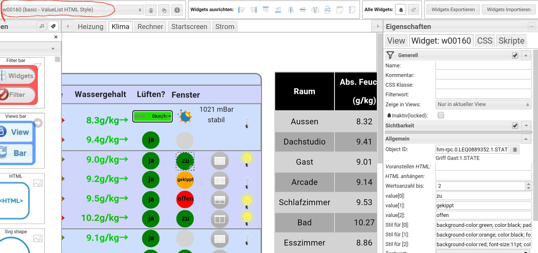

        "Basic value list HTML" verwende ich für die Statusanzeige der Tür-Fenster-Kontakte.
        Mit diesem Widget"Basic value list HTML" kann ich aber nicht schalten - oder habe ich was übersehen?

          @miwi:
          Mit diesem Widget"Basic value list HTML" kann ich aber nicht schalten `
          Eben!
          @Homoran:
          Fast hätte ich sie erfüllen können. Das selektive Anklicken hat mir dann einen Strich durch die Rechnung gemacht. ` 😢
          Man könnte ein transparentes Widget zum schalten drüberlegen, aber selektiv nur bei einem Zustand der Alarmanlage erfordert IMHO ein Script.

              @miwi:
              Bleibt die Frage des Widgets, welches Schalten und zeitgleich den Zustand anzeigen kann. `
              Wie gesagt, du legst das Widget zum schalten über das value list und stellst bei dem Schaltwidget Transparenz auf Maximum.
              Nur schaltet das immer.
              Die Selektivität auf einen bestimmten Status der value list könnte man dann über Sichtbarkeit regeln.
