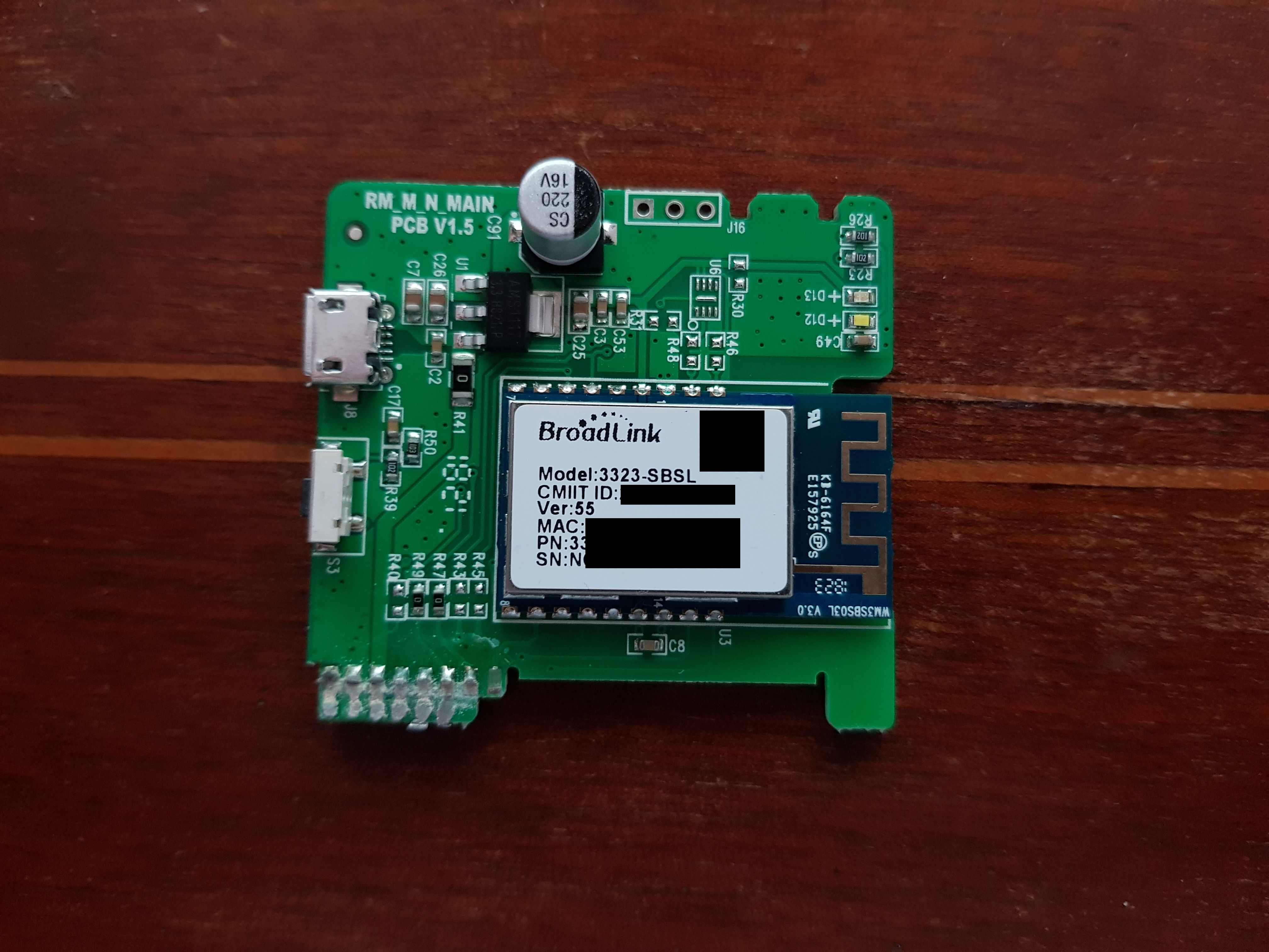

    Die Hauptplatine - Ich hatte hier bereits die beiden PCBs voneinander getrennt

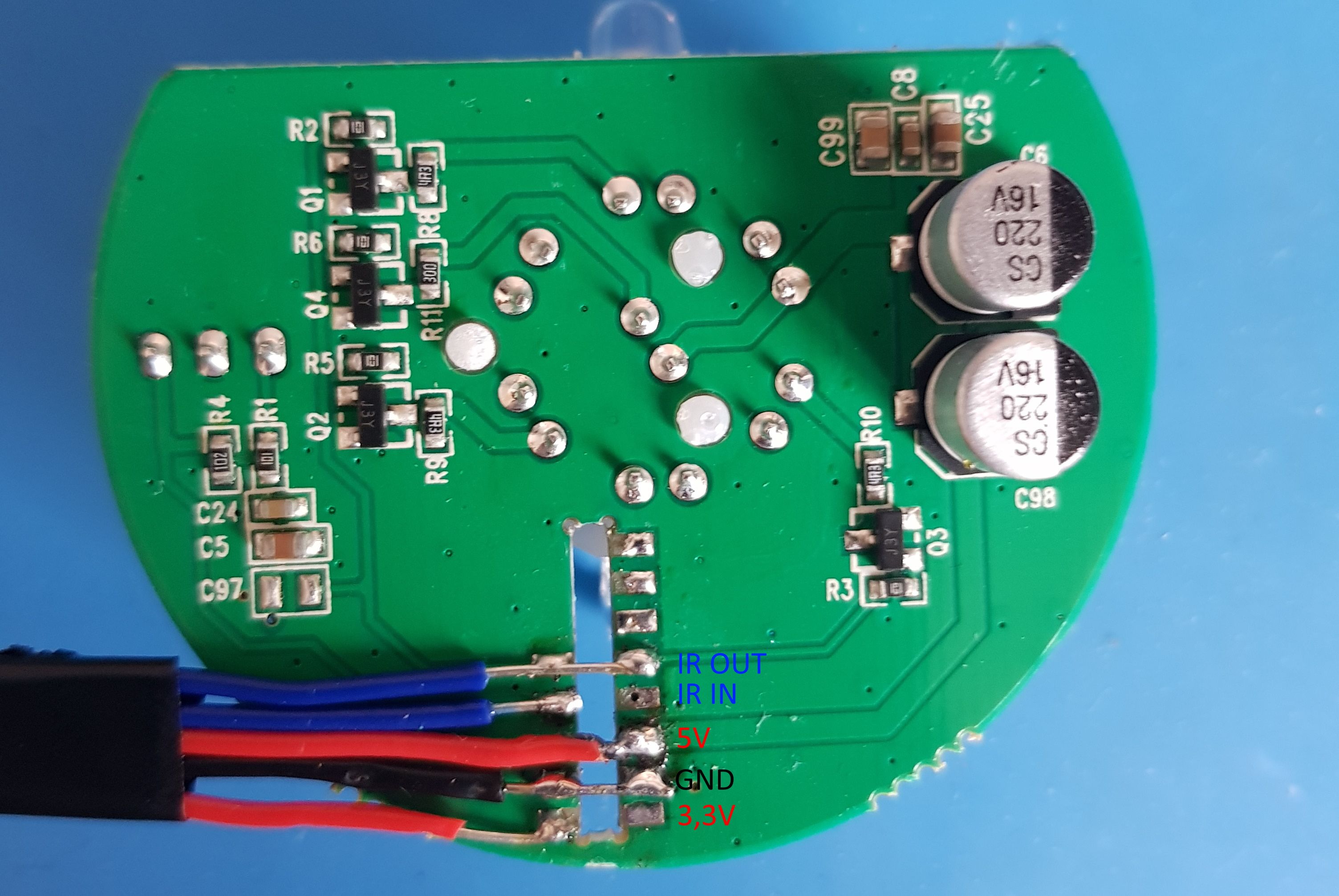

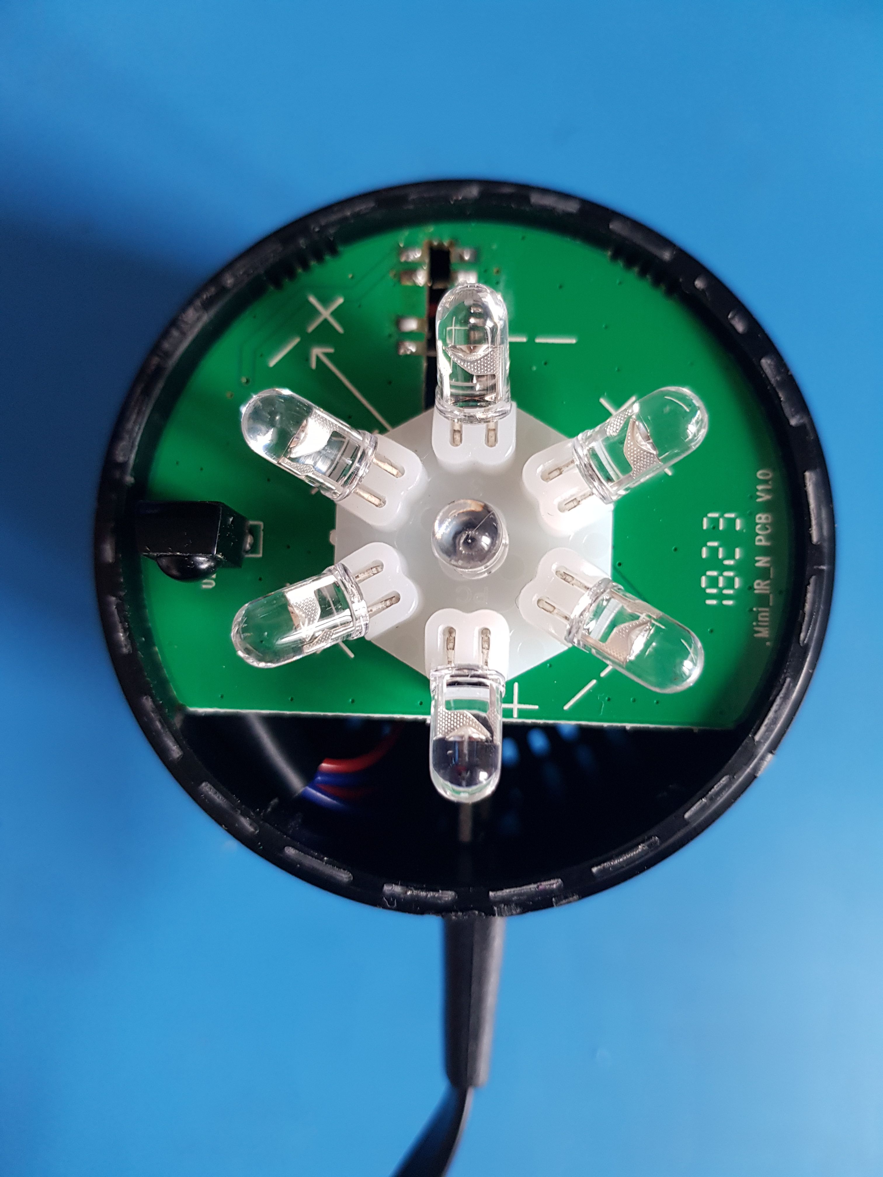

    Die LED Platine mit Belegung - Die Belegung für Version 1.2 ist anders
    Bei dem Github-Link wurde die neuere PCB Version schon untersucht (unter Issues) und die Belegung für V1.5 herausgefunden.

    Dazu verbinden wir das LED Modul des Broadlink mit dem D1 mini. 5V an 5V, 3,3V an 3,3V, GND mit GND, IR OUT an D1 und IR IN mit D4. Jetzt richten wir die Fernbedienung auf die schwarze LED. Bei einem Empfang von IR Signalen blinkt der D1 mini. Es tauchen jetzt auch Einträge in "Codes Received" auf (evtl. Website neuladen). Unter Details der einzelnen Einträge sieht man den URL, den man senden muss, damit das empfangenen IR Signal gesendet wird. Ich verwende den Eintrag, wo nicht der RAW Code im URL übergeben wird. Ein erster Test zeigt Erfolg. Der Fernseher geht an. Falls ihr ein Kennwort unter Passcode gesetzt habt müsst ihr diesen Parameter mit im URL (pass=Passcode&) übergeben: http://ip-adresse/json?pass=Passcode&plain=. Ansonsten erhaltet ihr "Invalid passcode" als Fehlermeldung im Browser.

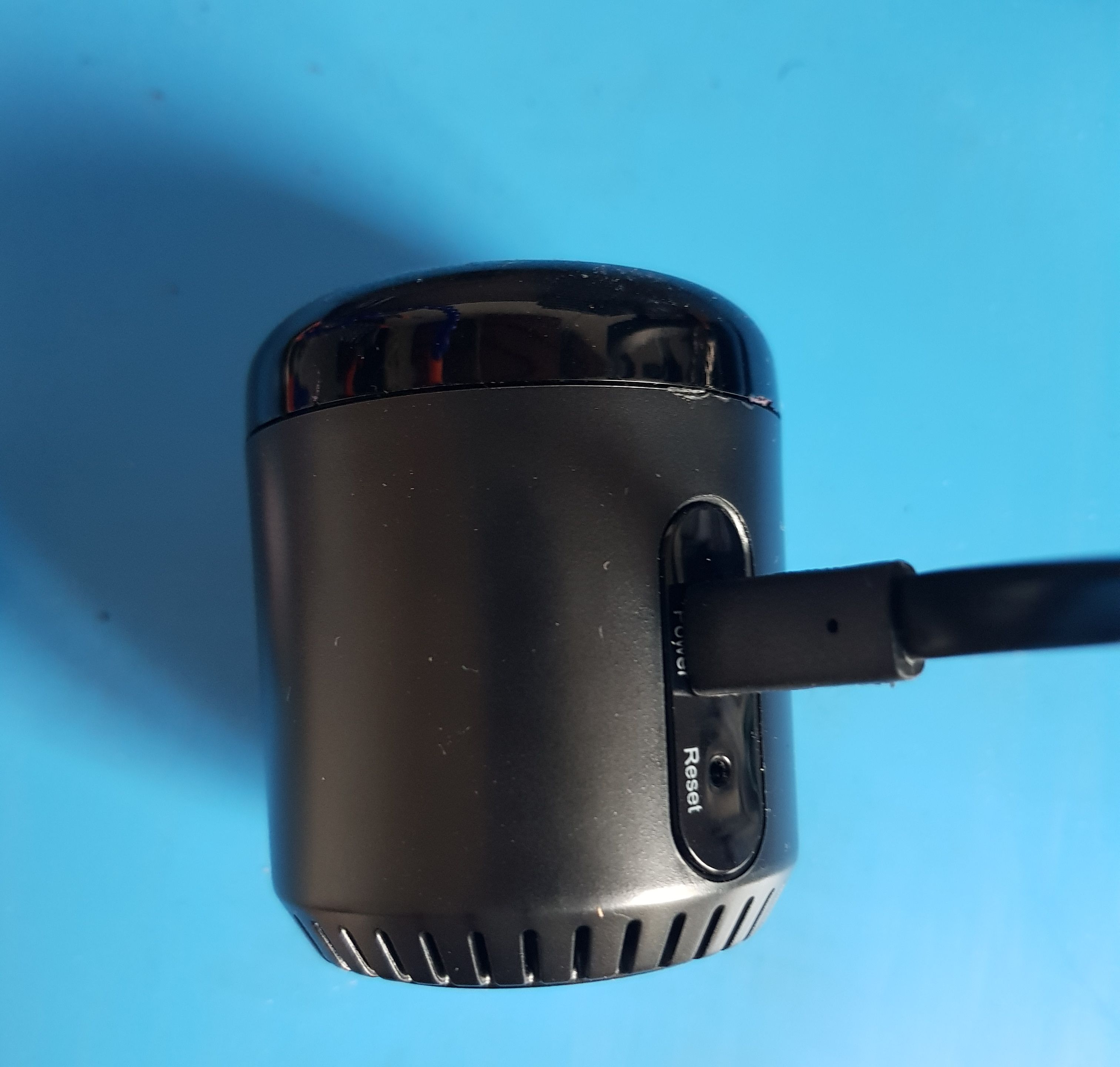

    Jetzt kann man alles wieder in das Gehäuse vom Broadlink RM mini 3 packen. Die Kontakte der 3,3V und IR IN Leitung habe ich mit Isolierband ebenfalls im Gehäuse verstaut.
    Ich habe die Anschlusskappe auf der Rückseite gedreht, da durch die Leitungen der D1 mini nicht in die Haltevorrichtung der alten Hauptplatine des Broadlinks passt.
    Am Ende hat man einen äußerlich unveränderten BroadLink RM mini 3 (außer man beschädigt das Gehäuse beim Öffnen 😇), der mit seiner Vergangeheit aber nicht mehr viel zu tun hat.
