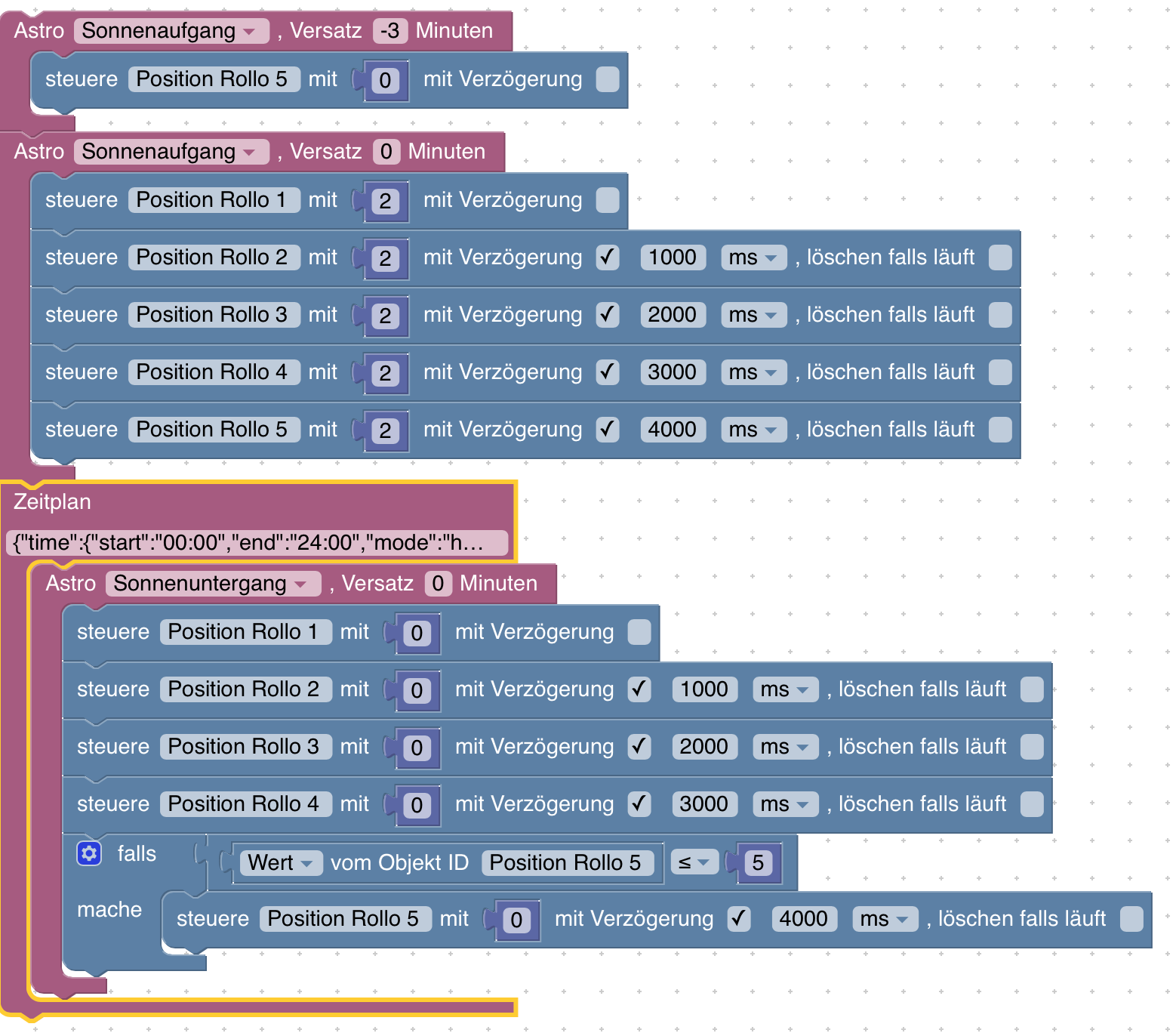

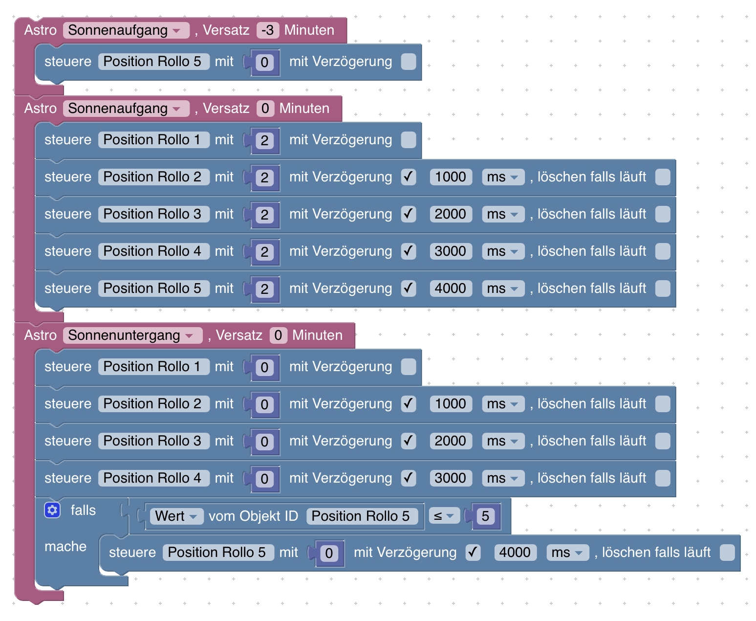

    bin relativ neu bei iobroker und seit gestern bei blockly mit drin. Versuche gerade eine Jalousiesteuerung zu machen mit 5 Rollos.
    Es soll folgendes passieren:
    3 Minuten vor Sonnenaufgang soll Jalousie 5 auf 0% fahren
    Zu Sonnenaufgang sollen alle Jalousien auf 2% (das stellt die Jalousie waagerecht, Shelly 2.5)
    Zu Sonnenuntergang sollen Jalousien 1 bis 4 auf 0% fahren und Jalousie 5 auch auf 0% aber nur wenn die Jalousie kleiner gleich 5% steht
    Das ganze soll täglich passieren. Habe da was entworfen und wollte fragen ob das so geht? Oder soll man die Trigger alle einzeln machen?Bildschirmfoto 2020-08-31 um 14.30.33 PM.png

      @waterchill
      Als erstes solltest Du die Namen im Tab "Objekte" individualisieren, damit man sieht, was gesteuert wird.
      Das unterste "steuere" muss in das mache-Maul vom falls-Block.

        ok also hier die Variante:
        • W waterchill
          @waterchill sagte:
          hier die Variante:
          Das sieht gut aus.

            Danke dir. Wäre die Reihenfolge der einzelnen Astrofunktionen egal? Also ist quasi jeder Block für sich einzeln und das was in dem "Maul" steckt? Also rein technisch könnte man für die ganze Wohnung eine Rollosteuerung machen in einem Block mit 10 Timern usw.. , wäre zwar unübersichtlich aber mir geht es nur ums Verständnis.
            Und noch etwas fürs Verständnis. Wenn ich sagen würde der Sonnenuntergang soll nur jeden 2ten Tag ausgeführt werden müsste ich quasi diese Astrofunktion in das "Maul" eines Zeitplans setzen?

              @waterchill sagte:
              Ja, das sind einzelne Trigger.
              @waterchill sagte in Jalousiesteuerng, wird das so gehen?:
              Nein, keine Trigger innerhalb von Triggern verwenden ! Prüfe den Wochentag (als Nummer) auf gerade oder ungerade, oder so:

                Das wäre dann nur der Zeitplan der hat auch eingebaute Astrofunktionen. Alles klar ich habs verstanden, Danke Dir!

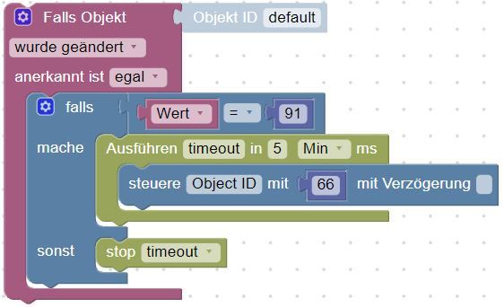

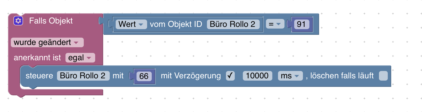

                  Soweit alle Rollos zuhause zum laufen gebracht, passt. Nun suche ich nach folgender Lösung. Über Homekit ist es so eingestellt, dass wenn ich zuhause ankomme ein Rollo auf 91% hoch fährt. Leider gibt es da keine Option, dass das Rollo nach 5min wieder zurückfährt. Da habe ich mir überlegt, wenn das Rollo auf 91% fährt diesen Wert abfragen und dann verzögert runterfahren. Funktioniert leider so nicht, ein Tipp?

                    @waterchill sagte:
                    Man kann nur Datenpunkt-IDs als Trigger verwenden - keine Werte. Die Abfrage des Wertes auf 91 muss innerhalb des Triggers erfolgen.

                      Geil funktiuoniert!! Danke!! Diese grünen Blöcke, sind die tatsächlich notwendig und der "sonst" Befehl auch?

                        @waterchill sagte:
                        Falls die 91 % mal nur zwischenzeitlich kurz gemeldet werden (nicht die Zielposition sind), verhindert in diesem Fall der sonst-Zweig die Steuerung auf 66 %.

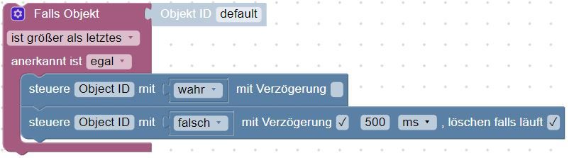

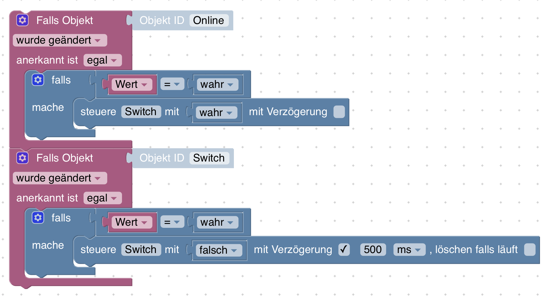

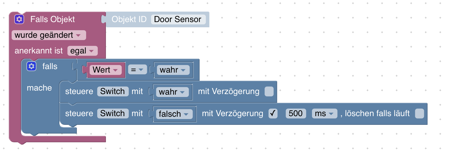

                            iobroker macht echt Spass, hin und wieder gibt es paar probs aber soweit alles gut. Gerade stehe ich vor einem anderen Problem, Thema Ausschaltverzögerung. Ich habe zwar eine gebastelt aber könnte mir vorstellen dass es einfacher geht. Oder geht das wirklich nur so? Das skript macht folgendes: Im Briefkasten sitzt ein Shelly door, sobald der online kommt soll ein Schalter(Türöffner) für 0,5s betätigt werden. Rein technisch gesehen funktioniert das skript so, aber geht das nicht einfacher?

                              W Offline
                              W Offline
                              waterchill
                              Problem selber gelöst^^ manchmal sieht man den Wald vor lauter Bäumen nimmer...

                                @waterchill sagte:

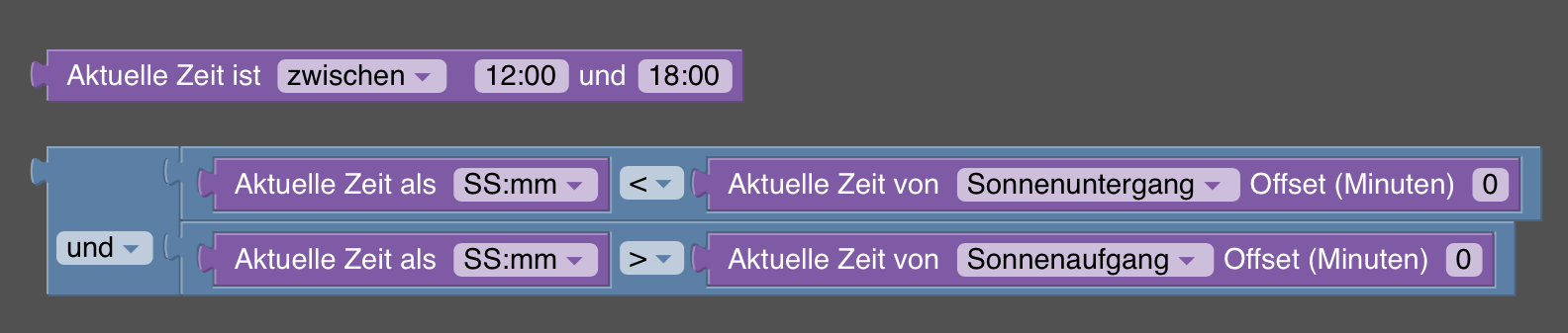

                                  servus hätte da wieder ein Frage. Es gibt diesen Baustein "Aktuelle Zeit" dort kann man auswählen "zwischen". Das ist schön jedoch gibt es keine Möglichkeit zu sagen zwischen Sonnenaufgang und Untergang. Wäre die Lösung dann so? Danke :)

                                    @waterchill sagte: zwischen Sonnenaufgang und Untergang. Wäre die Lösung dann so?
                                    Nimm den anderen Zeit-Vergleichs-Block:

                                      Oh man so simpel Danke :)
