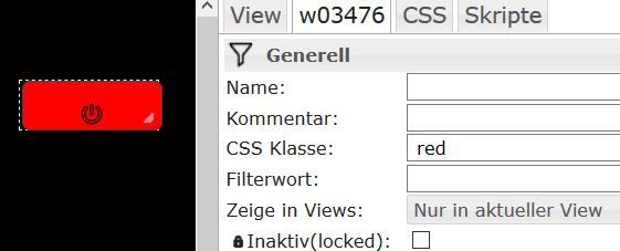

              Hier noch ein Screen von VIS:widget.png

                Jipp ... bei dem Widget ist es anders .
                das im Widget
                UiStyle
                das in CSS Projekt
                .UiStyle .ui-button{
                  background: red !important;
                EDIT :
                siehe hier Link Text
