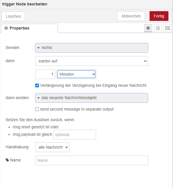

      @terraPole Ja gibt es - nimm den trigger node. Hat zwar nichts mit Änderung zu tun - aber Du kannst das Ding so konfigurieren, dass Du nach den 60s - die keine neue Nachricht mehr kommt - nur das neueste Nachrichtenobjekt durchgelassen wird und das sollte dann Deinen Anforderungen genügen. In den "iobroker in"- nodes so konfigurieren, dass nur Änderungen gepostet werden (block unless value changes).
      Habe es Dir mal bildlich dargestellt. Die trigger node - zwischen dem iobroker-in und Deiner switch Node klemmen und so konfigurieren.
      @terraPole said in Anwesenheitserkennung über Ping-Adapter:
      wenn er sich nicht geändert hat die Information weiterleitet?
      Dieses wenn er nichts geändert hat wird durch den Haken Verlängerung der Verzögerung bei Eingang neuer Nachricht erreicht. ;) - und da ja in Deiner in-Node nur Änderungen weitergeleitet werden, wird dann in dem trigger auch nichts mehr ankommen. Ich hoffe ich habe mich verständlich ausgedrückt.

          @terraPole Im Prinzip würde ich dann trotzdem noch eine rbe node hinter den Trigger Node machen, damit in Anwesenheit nicht 2 mal "ich bin da" kommt.
