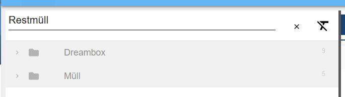

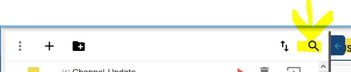

      Suche mal in Scripte , vielleicht hast du ein Geisterscript in JS 1 angelegt .
      Gehe auf die Lupe und geben mal Restmüll ein ...
      bahnuhrB GlasfaserG 2 Antworten Letzte Antwort
      • GlasfaserG Glasfaser
        @bahnuhr sagte in Error by canceling scheduled job:
        javascript.1 2020-08-27 19:12:58.006 info (11472) Stop script script.js.Scripte.Sonstige.Muell_-_Anzahl_Tage
        Ist eigentlich nur ein Stop !?
        bahnuhrB Online
        bahnuhrB Online
        bahnuhr
        @Glasfaser sagte in Error by canceling scheduled job:
        Das Script ist nur 1 x vorhanden.
        Danke.

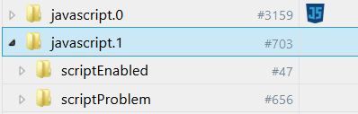

          Kommt die Meldung immer mit JS 1 !?
          Ist ein Datenpunkt in JS1 vorhanden mit deinem Script ?
            @bahnuhr
            bahnuhrB Online
            bahnuhrB Online
            bahnuhr
            Ja,
            bei scriptEnabled ist jedes meiner Scripte bei js.0 als auch bei js.1 vorhanden.
            In js.0 ist dieses Script true.
            In js.1 ist diese Script false.
            Komisch.
            Danke.

                                          GlasfaserG Offline
                                          GlasfaserG Offline
                                          Glasfaser
                                          @bahnuhr
                                          Nutzt du JS 1 ... sonst lösche mal die Datenpunkte davon
