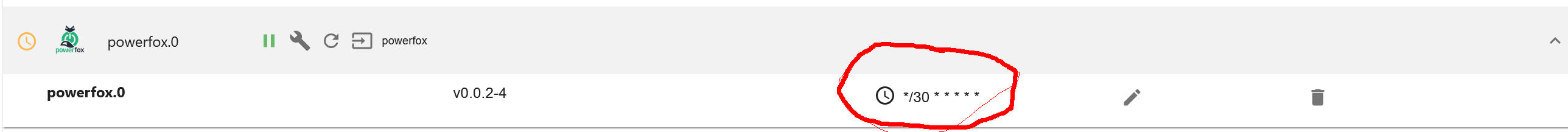

                                        sadir
                                        wrote on last edited by
                                        #85
                                        @bastler wie hast du den Adapter wieder zum laufen gebracht, bei mir kommt da leider nichts mehr, was ich sehr schade finde.
                                        Grüße aus dem Taunus
                                        Raspi 4 mit 4GB RAM
                                        J 1 Reply Last reply
                                        • B bastler
                                          @joergh
                                          Hallo, ich habe gerade versucht das Problem mit der Warnmeldung zu fixen. Allerdings bekomme ich immer folgende Fehlermeldung im Terminal:
                                          root@ioBroker:/# cd /opt/node_modules/iobroker.powerfox/main.js
                                          -bash: cd: /opt/node_modules/iobroker.powerfox/main.js: Datei oder Verzeichnis nicht gefunden
                                          root@ioBroker:/#
                                          Hast Du eine Idee wie ich es korrigieren kann?
                                          Eine weitere Frage habe ich noch zur Startzeit. Kann ich sie irgendwo kürzer einstellen?
                                          Danke und beste Grüße!
                                          JoergH
                                          #86
                                          @bastler
                                          @bastler sagte in Test Adapter powerfox v0.0.2-x:
                                          @joergh
                                          Moin Joerg,
                                          habe bei mir jetzt den Powerfox Adapter soweit am Laufen. Da ich auch noch eine PV Anlage habe und pro eingespeiste kWh nur 2,9ct bekomme, wollte ich die überschüssige Energie zum Heizen verbrauchen. Problematisch ist allerdings die lange refresh Zeit im Adapter. Hast Du eine Idee, wie man sie verkürzen kann?
                                          Danke und Gruß!
                                          Moin,
                                          der Adapter wird per Cronjob aufgerufen und läuft einmal durch, beendet sich dann wieder. Wie oft stellt man hier ein:
                                          Man sollte es aber nicht übertreiben, ich weiss nicht genau wie lange der zum durchlaufen braucht, nicht dass die der neue Durchlauf gestartet wird, wenn der alte nicht beendet ist...mit 30 Sekunden läuft es bei mir gut.
                                          1 Reply Last reply
