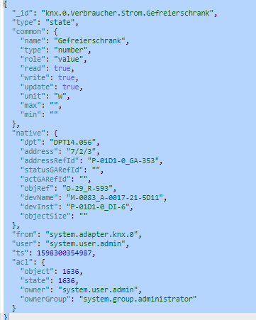

      Hi, ich habe ein Problem bei der Kommunikation vom KNX zum IObroker.
      Auf dem KNX Bus wird der wert 41W gesendet und wird im IOBroker auch als DPT14.056 erkannt. Es wird jedoch nur die erste Zahl im IObroker wiedergegeben --> 4W
      Kann mir bitte jemand sagen wordan das liegt ?

        @sourex Hi, kannst Du bitte ein Issue aufmachen unter Github
        https://github.com/ioBroker/ioBroker.knx/issues
        "dort werden Sie dann geholfen" 🙂

            @sourex was passiert mit dem Wert wenn du bei "MIN" 0 und bei "MAX" 100 mal eintippst?
