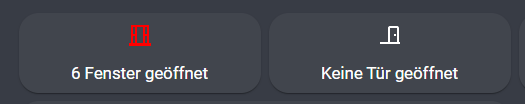

    ich habe meine Visualisierung Lovelace auf Version 1.2.6 aktualisiert, leider mit einigen an Bugs:
    Die Icons werden nicht mehr in der Höhe angepasst, sondern sind klein.
      - type: 'custom:button-card'
        entity: input_text.Tuere_offen
        icon: 'mdi:door-closed'
        show_name: false
        show_icon: true
        show_state: true
        tap_action:
          action: none
        state:
          - value: 1 Türe(n) geöffnet
            icon: 'mdi:door-open'
            color: red
        styles:
          card:
            - height: 80px
    Wie bekomme ich es hin, dass die Icons sich der Höhe anpassen?

      @JB1985 said in LoveLace 1.2.6 Bugs:
      Das klappt bei mir. Dazu zwei ideen:
      • neue Version der button-card installieren (habe es mit 3.3.6 versucht, geht)
      • vielleicht die 80px anpassen -> es hat sich sehr viel getan an der Oberfläche und ggf. sind 80px jetzt einfach zu wenig?

        @Garfonso sagte in LoveLace 1.2.6 Bugs:
        Hey, DANKE! Ja, mit der neuen Version 3.3.6 funktioniert das wieder.

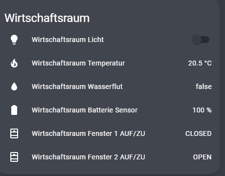

        Was mir auch aufgefallen ist, ist dass bei mir CLOSED/OPEN nicht übersetzt wird. Ich dachte das würde es in der neuen Version?
          Was ist das denn für ein entity? sensor? Wenn ja, wie sieht "common.states" vom ioBroker Objekt aus? Steht das da in Großbuchstaben drinnen? Kann sein, dass die Übersetzung das dann "übersieht". (ne, da gibt es ein "toLowerCase" -> sollte also nicht passieren).
          Also was ist das für ein Entity?
          Und was ist das für ein entity wo "false" rauskommt? Sowas sollte es eigentlich auch nicht geben.

            es ist ein sensor.
            Naja, das ist ein Wassersensor, der erkennt wenn Wasser austritt. Aber das ist nicht so wichtig.
            Es geht primär nur um die Fenstersensoren, die CLOSED und OPEN in Lovelace angezeigt werden.

              Was ist das für ein type? Ist das tatsächlich "string"? Dann steht da einfach "CLOSED" als text? Ok, das wird bisher nicht verarbeitet... ich kannte nur true/false für offen/zu oder 0/1/2 für offen/gekippt/geschlossen.
              Irgendwie sträubt es sich bei mir ein bisschen text generell im Adapter zu versuchen zu übersetzen... hm.. du könntest dir an der Stelle einfach einen alias machen und damit übersetzen (also als read funktion sowas: read: "val === 'CLOSED' ? 'Geschlossen' : 'Offen'", falls er nur offen/zu kann, für gekippt noch würde es etwas komplizierter)

                @Garfonso hast du da irgendwas zum nachlesen wo und wie ich so eine read Funktion einbauen muss?

                  wie üblich ist das in einem Forum Thread vergraben, hier steht einiges dazu:
                  https://forum.iobroker.net/topic/25772/fragen-antworten-rund-um-die-neue-alias-funktion
                  Hier ist die offizielle Doku dazu, da gibt es auch Beispiele mit read:
                  https://www.iobroker.net/#de/documentation/dev/aliases.md
                  https://github.com/ioBroker/ioBroker.js-controller/blob/master/README.md#object-and-state-aliases
                  Im Grunde legst du in alias.0.* ein Objekt an mit einem "alias: {}" block im common-Teil. In den alias-block kommt dann bei id: "" die Id, von der du lesen willst rein und dazu kannst du mir "read": "" eine einfache Funktion zur "Umrechnung" definieren. Da kannst du das nehemen, was ich im vorherigen Post geschrieben habe.
