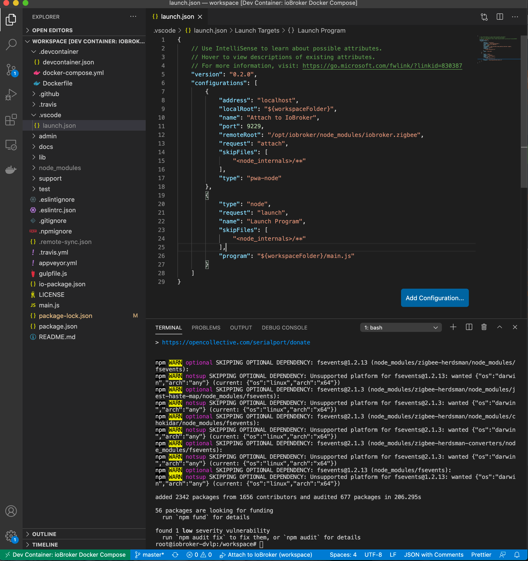

            Hier mal der Screenshot vom vsCode
            der letzte eingegebene Befehl war "npm Install"
            UncleSam 1 Reply Last reply Reply Quote 0

              @Asgothian Sieht alles gut aus. Sonst versuch mal den Befehl “Rebuild Container" auszuführen und dabei das Output Fenster zu öffnen (auf den Link im Pop-up klicken). Dann solltest du sehen, was Devcontainer alles macht.
              Asgothian 1 Reply Last reply Reply Quote 0

                      Ich hatte mir das .devcontainer Verzeichnis von @UncleSam geholt (vom iobroker.loxone adapter) und angepasst.
                      Er voilà, da haben wir den Fehler. Den Loxone Adapter habe ich noch nicht auf den neusten Stand von create-adaper gebracht. Nimm bitte entweder i2c oder create-adaper und schau dir die Migrationshilfen in create-adapter an.
                      • Asgothian
                        Asgothian Developer @UncleSam last edited by Asgothian
                        @UncleSam
                        Schwere Geburt. Aber - es geht jetzt. Ich hab den Adapter im Container aktiv, und kann also jetzt mal versuchen mich da entsprechend zu verbinden.
                        Für die Hilfe schon einmal vielen Dank.
                        Jetzt bleibt noch eine Frage: Beim Zigbee Adapter kann es vorkommen das ich zusätzlich auch in einer der verwendeten Bibliotheken Änderungen machen muss. Dazu habe ich auch davon einen Github Fork. In meinem aktuellen Workflow lade ich die geänderten Daten von Hand von meinem Entwicklungsrechner in den ioBroker. Das kann ich im Moment nicht, da ich nicht direkt auf das Dateisystem im Container zugreifen kann.
                        Hast Du dafür einen Vorschlag für mich ?
                        A.
