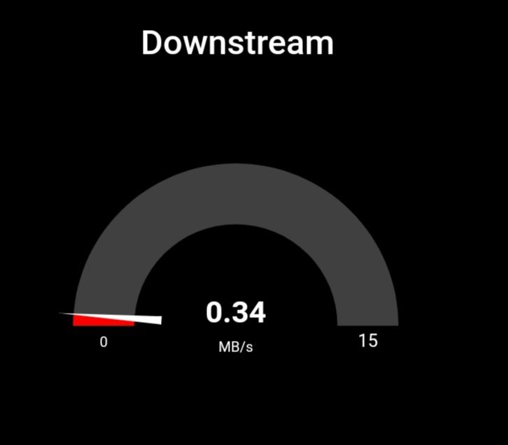

    Hallo Leute,
    ist es möglich die Beschriftung in einem Gauge-Widget zu vergrößern?
    Auf einem Handybildschirm ist die Beschriftung schon ok, auf einem Smartmirror sind die Grenzen und die Einheit kaum noch zu erkennen.
    Ich hätte gerne eine Möglichkeit die "0" die "15" und "MB/s" in der Größe anzupassen.
    Habe im Netz die Möglichkeit gefunden den Titel in der Größe zu verändern. Das kann ich aber leider nicht auf den Rest anwenden.
    Gruß Andy

      @friemelkarl Theoretisch kannst Du alle die Parameter aus dem folgenden Artikel anpassen.
      https://github.com/toorshia/justgage/blob/master/justgage.js#L42
      Mit der folgenden Node - kannst Du einmalig das Gauge initialisieren:
              "id": "282d1323.daa08c",
              "type": "change",
              "z": "6e170384.60c96c",
              "name": "Ändern Gauge Erscheinung",
              "rules": [
                      "t": "set",
                      "p": "ui_control.options.minLabelMinFontSize",
                      "pt": "msg",
                      "to": "20",
                      "tot": "num"
                      "t": "set",
                      "p": "ui_control.options.maxLabelMinFontSize",
                      "pt": "msg",
                      "to": "20",
                      "tot": "num"
                      "t": "set",
                      "p": "ui_control.options.labelMinFontSize",
                      "pt": "msg",
                      "to": "20",
                      "tot": "num"
                      "t": "set",
                      "p": "ui_control.options.valueMinFontSize",
                      "pt": "msg",
                      "to": "40",
                      "tot": "num"
                      "t": "delete",
                      "p": "payload",
                      "pt": "msg"
              "action": "",
              "property": "",
              "from": "",
              "to": "",
              "reg": false,
              "x": 1440,
              "y": 400,
              "wires": [
                      "cabed484.a2e458"
      335
