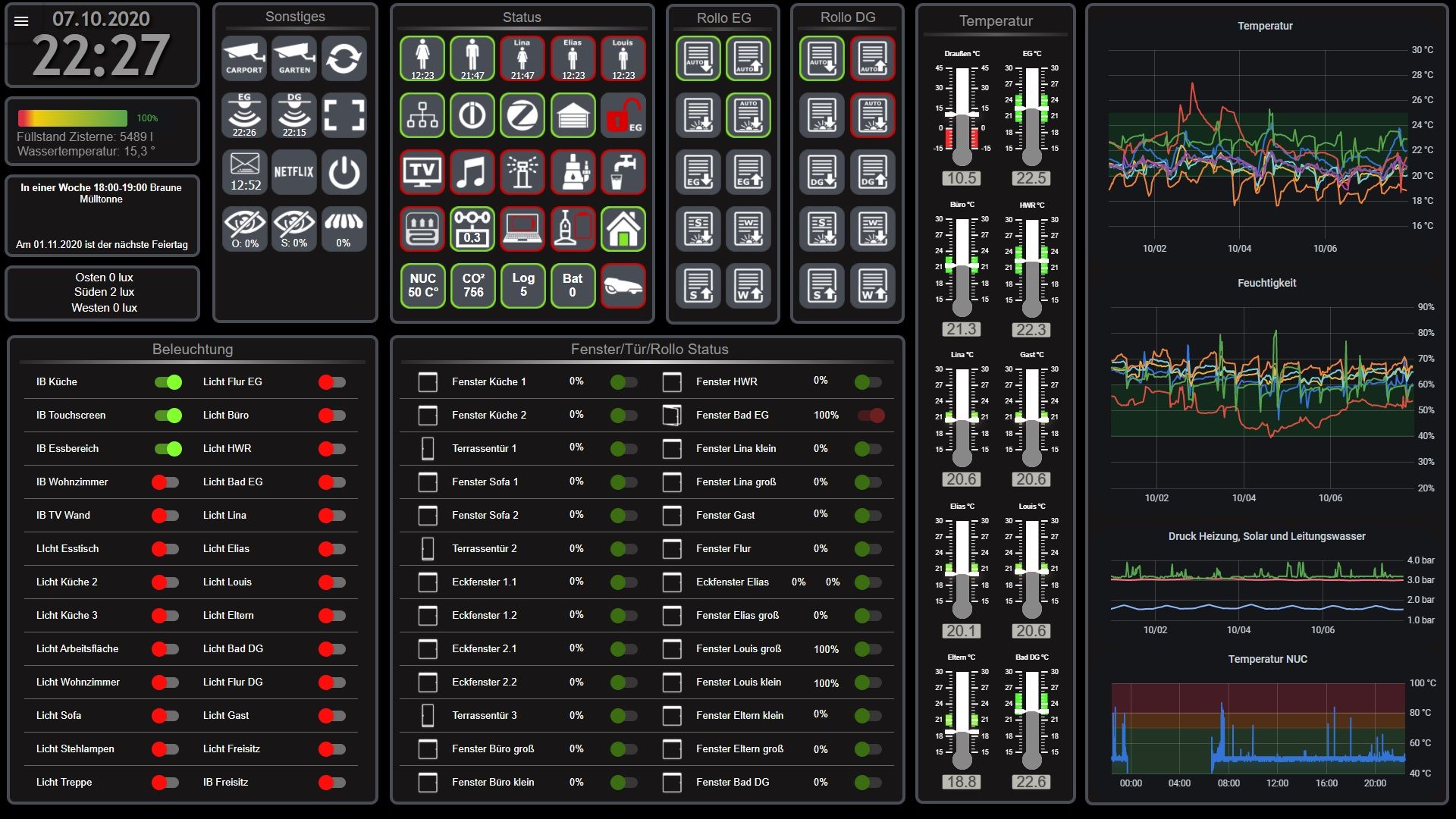

    Hi Leute,
    ich habe begonnen meine Wohnung mit Rolladenmotoren auszurüsten. Steuerung klappt über je einen Shelly 2.5 pro Rollo wunderbar. Nun bin ich auf der Suche nach Ideen für eine VIS. Mir geht es weniger um die Funktionalität, sondern mehr um die Optik. Wie stellt ihr das dar?
    Ideal wäre eine Darstellung mit @Uhula 's MD Design, denn dieses nutze ich für meine anderen Sachen bereits.
    Ich würde mich über Beschreibungen/Screenshots u.ä. freuen. Danke.
    VG jpgorganizer

          • FeuersturmF Offline
            FeuersturmF Offline
            Feuersturm
            Meine Rolladenview sieht akutell so aus, vielleicht hilft es dir ja auch, auch wenn ich nicht Uhula's MD Design nutze.
            jpgorganizerJ htreckslerH 3 Antworten Letzte Antwort

              @Feuersturm
              Danke. Sieht interessant aus, wenngleich ich eher auf direkte Auswahl von Positionen eingestimmt bin.
              @all
              Wo habt Ihr die Fentster/Rollosymbole her?
              VG jpgorganizer

                FeuersturmF Offline
                FeuersturmF Offline
                Feuersturm
                @jpgorganizer Die Icons kommen bei mir aus dem Adapter Mfd icons as SVG.
                Bei meinen Fenster habe ich das "Shutter" widget eingesetzt, so dass sich das Icon automatisch der entsprechenden Öffnung anpasst.

                    FeuersturmF Offline
                    FeuersturmF Offline
                    Feuersturm
                    @htrecksler Na klar.
                    Widget für Rolladen
                    Slider kommt aus dem Adapter "Material Design Widgets"
                    [{"tpl":"tplMfdShutter","data":{"oid":"hm-rpc.0.001658A99FD227.2.LEVEL","g_fixed":false,"g_visibility":false,"g_css_font_text":false,"g_css_background":true,"g_css_shadow_padding":false,"g_css_border":false,"g_gestures":false,"g_signals":false,"g_last_change":false,"visibility-cond":"==","visibility-val":1,"visibility-groups-action":"hide","asButton":false,"signals-cond-0":"==","signals-val-0":true,"signals-icon-0":"/vis/signals/lowbattery.png","signals-icon-size-0":0,"signals-blink-0":false,"signals-horz-0":0,"signals-vert-0":0,"signals-hide-edit-0":false,"signals-cond-1":"==","signals-val-1":true,"signals-icon-1":"/vis/signals/lowbattery.png","signals-icon-size-1":0,"signals-blink-1":false,"signals-horz-1":0,"signals-vert-1":0,"signals-hide-edit-1":false,"signals-cond-2":"==","signals-val-2":true,"signals-icon-2":"/vis/signals/lowbattery.png","signals-icon-size-2":0,"signals-blink-2":false,"signals-horz-2":0,"signals-vert-2":0,"signals-hide-edit-2":false,"lc-type":"last-change","lc-is-interval":true,"lc-is-moment":false,"lc-format":"","lc-position-vert":"top","lc-position-horz":"right","lc-offset-vert":0,"lc-offset-horz":0,"lc-font-size":"12px","lc-font-family":"","lc-font-style":"","lc-bkg-color":"","lc-color":"","lc-border-width":"0","lc-border-style":"","lc-border-color":"","lc-border-radius":10,"lc-zindex":0,"invert_icon":false,"invert_value":false,"show_active":false,"min":"0","max":"100"},"style":{"left":"774px","top":"351px","background":"transparent","z-index":"2","width":"76px","height":"76px"},"widgetSet":"jqui-mfd"},{"tpl":"tplValueString","data":{"oid":"","g_fixed":true,"g_visibility":false,"g_css_font_text":true,"g_css_background":false,"g_css_shadow_padding":true,"g_css_border":true,"g_gestures":false,"g_signals":false,"g_last_change":false,"signals-cond-0":"==","signals-val-0":true,"signals-icon-0":"/vis.0/Log/lowbattery.png","signals-icon-size-0":0,"signals-blink-0":false,"signals-horz-0":0,"signals-vert-0":0,"signals-hide-edit-0":false,"signals-cond-1":"==","signals-val-1":true,"signals-icon-1":"/vis.0/Log/lowbattery.png","signals-icon-size-1":0,"signals-blink-1":false,"signals-horz-1":0,"signals-vert-1":0,"signals-hide-edit-1":false,"signals-cond-2":"==","signals-val-2":true,"signals-icon-2":"/vis.0/Log/lowbattery.png","signals-icon-size-2":0,"signals-blink-2":false,"signals-horz-2":0,"signals-vert-2":0,"signals-hide-edit-2":false,"lc-type":"last-change","lc-is-interval":true,"lc-is-moment":false,"lc-format":"","lc-position-vert":"top","lc-position-horz":"right","lc-offset-vert":0,"lc-offset-horz":0,"lc-font-size":"12px","lc-font-family":"","lc-font-style":"","lc-bkg-color":"","lc-color":"","lc-border-width":"0","lc-border-style":"","lc-border-color":"","lc-border-radius":10,"lc-zindex":0,"html_prepend":"Badezimmer","html_append":"","class":"","labelColorTrue":"#fff","visibility-cond":"==","visibility-val":1,"visibility-groups-action":"hide","test_html":"","name":"Titel"},"style":{"left":"757px","top":"304px","z-index":"50","color":"#8f8f8f","font-family":"RobotoCondensed-Light","font-size":"large","width":"110px","height":"24px","text-align":"center","opacity":"","border-style":"","border-width":"","border-color":"","box-shadow":"0 1px grey"},"widgetSet":"basic"},{"tpl":"tplVis-materialdesign-Slider-Round","data":{"oid":"hm-rpc.0.001658A99FD227.2.LEVEL","g_fixed":false,"g_visibility":false,"g_css_font_text":false,"g_css_background":false,"g_css_shadow_padding":false,"g_css_border":false,"g_gestures":false,"g_signals":false,"g_last_change":false,"visibility-cond":"==","visibility-val":1,"visibility-groups-action":"hide","step":"20","startAngle":"175","arcLength":"190","handleZoom":"2","vibrateOnMobilDevices":"50","showValueLabel":false,"signals-cond-0":"==","signals-val-0":true,"signals-icon-0":"/vis/signals/lowbattery.png","signals-icon-size-0":0,"signals-blink-0":false,"signals-horz-0":0,"signals-vert-0":0,"signals-hide-edit-0":false,"signals-cond-1":"==","signals-val-1":true,"signals-icon-1":"/vis/signals/lowbattery.png","signals-icon-size-1":0,"signals-blink-1":false,"signals-horz-1":0,"signals-vert-1":0,"signals-hide-edit-1":false,"signals-cond-2":"==","signals-val-2":true,"signals-icon-2":"/vis/signals/lowbattery.png","signals-icon-size-2":0,"signals-blink-2":false,"signals-horz-2":0,"signals-vert-2":0,"signals-hide-edit-2":false,"lc-type":"last-change","lc-is-interval":true,"lc-is-moment":false,"lc-format":"","lc-position-vert":"top","lc-position-horz":"right","lc-offset-vert":0,"lc-offset-horz":0,"lc-font-size":"12px","lc-font-family":"","lc-font-style":"","lc-bkg-color":"","lc-color":"","lc-border-width":"0","lc-border-style":"","lc-border-color":"","lc-border-radius":10,"lc-zindex":0,"min":"0","max":"100","rtl":true,"sliderWidth":"8","handleSize":"","colorAfterThumb":"#2683cf","colorBeforeThumb":"#cccccc","valueLabelStyle":"sliderValue"},"style":{"left":"751px","top":"339px","width":"123px","height":"78px","z-index":"3"},"widgetSet":"materialdesign"}]
                    Rauf Runter Buttons
                    Grafiken liegen hier /icons-material-png/content/ic_forward_white_48dp.png (müsste aus diesem Adapter sein "Material google design icons as PNG")
                    [{"tpl":"tplIconState","data":{"oid":"javascript.0.Beschattung.RolladenAnsteuerungLevelVisOG","g_fixed":true,"g_visibility":false,"g_css_font_text":false,"g_css_background":true,"g_css_shadow_padding":false,"g_css_border":true,"g_gestures":false,"g_signals":false,"g_last_change":false,"visibility-cond":"==","visibility-val":1,"visibility-groups-action":"hide","signals-cond-0":"==","signals-val-0":true,"signals-icon-0":"/vis/signals/lowbattery.png","signals-icon-size-0":0,"signals-blink-0":false,"signals-horz-0":0,"signals-vert-0":0,"signals-hide-edit-0":false,"signals-cond-1":"==","signals-val-1":true,"signals-icon-1":"/vis/signals/lowbattery.png","signals-icon-size-1":0,"signals-blink-1":false,"signals-horz-1":0,"signals-vert-1":0,"signals-hide-edit-1":false,"signals-cond-2":"==","signals-val-2":true,"signals-icon-2":"/vis/signals/lowbattery.png","signals-icon-size-2":0,"signals-blink-2":false,"signals-horz-2":0,"signals-vert-2":0,"signals-hide-edit-2":false,"lc-type":"last-change","lc-is-interval":true,"lc-is-moment":false,"lc-format":"","lc-position-vert":"top","lc-position-horz":"right","lc-offset-vert":0,"lc-offset-horz":0,"lc-font-size":"12px","lc-font-family":"","lc-font-style":"","lc-bkg-color":"","lc-color":"","lc-border-width":"0","lc-border-style":"","lc-border-color":"","lc-border-radius":10,"lc-zindex":0,"src":"/icons-material-png/content/ic_forward_white_48dp.png","value":"100","invert_icon":false,"class":"rot270"},"style":{"left":"32px","top":"290px","width":"50px","height":"50px","background":"transparent","border-color":"#ffffff","border-radius":"50px","z-index":"2"},"widgetSet":"jqui"},{"tpl":"tplIconState","data":{"oid":"javascript.0.Beschattung.RolladenAnsteuerungLevelVisOG","g_fixed":true,"g_visibility":false,"g_css_font_text":false,"g_css_background":true,"g_css_shadow_padding":false,"g_css_border":true,"g_gestures":false,"g_signals":false,"g_last_change":false,"visibility-cond":"==","visibility-val":1,"visibility-groups-action":"hide","signals-cond-0":"==","signals-val-0":true,"signals-icon-0":"/vis/signals/lowbattery.png","signals-icon-size-0":0,"signals-blink-0":false,"signals-horz-0":0,"signals-vert-0":0,"signals-hide-edit-0":false,"signals-cond-1":"==","signals-val-1":true,"signals-icon-1":"/vis/signals/lowbattery.png","signals-icon-size-1":0,"signals-blink-1":false,"signals-horz-1":0,"signals-vert-1":0,"signals-hide-edit-1":false,"signals-cond-2":"==","signals-val-2":true,"signals-icon-2":"/vis/signals/lowbattery.png","signals-icon-size-2":0,"signals-blink-2":false,"signals-horz-2":0,"signals-vert-2":0,"signals-hide-edit-2":false,"lc-type":"last-change","lc-is-interval":true,"lc-is-moment":false,"lc-format":"","lc-position-vert":"top","lc-position-horz":"right","lc-offset-vert":0,"lc-offset-horz":0,"lc-font-size":"12px","lc-font-family":"","lc-font-style":"","lc-bkg-color":"","lc-color":"","lc-border-width":"0","lc-border-style":"","lc-border-color":"","lc-border-radius":10,"lc-zindex":0,"src":"/icons-material-png/content/ic_forward_white_48dp.png","value":"0","invert_icon":false,"class":"rot90"},"style":{"left":"32px","top":"351px","width":"50px","height":"50px","background":"transparent","border-color":"#ffffff","border-radius":"50px","z-index":"2"},"widgetSet":"jqui"}]
                    K 1 Antwort Letzte Antwort

                      jpgorganizerJ Offline
                      jpgorganizer
                      @Feuersturm
                      was bedeutet das Schloss-Symbol, z.B. beim Schlafzimmer? Was wird da verriegelt?
                      VG jpgorganizer

                        FeuersturmF Offline
                        FeuersturmF Offline
                        Feuersturm
                        @jpgorganizer Meine Frau hat sich ein Schloß gewünscht, da hab ich ihr eins gebaut ;-)
                        Wenn das Schloß sichtbar ist, wird verhindert, dass der Rolladen über die Buttons auf der linken Seite verfahren werden kann. Wir schlafen z.B. mit offenem Fenster und Rolladen und dann sperre ich einfach das Schlafzimmer und kann über den Button oben links für "alle Rolläden schließen" alle Rolläden zufahren lassen, nur das im Schlafzimmer bleibt in der Position wie es eingestellt ist.
                        jpgorganizerJ 1 Antwort Letzte Antwort

                            @Feuersturm : Hallo Feuersturm! Finde deine VIS für die Rollos perfekt ! Danke vielmals ! Die Idee ist super! Aber eine Bitte: Ich kämpfe gerade mit dem Javascript, damit alle Rollos in einem Geschoss geschlossen werden und ich bekomme es nicht wirklich hin. Könntest du das Javascript posten? Wäre dir wirklich sehr dankbar! lg Klaus
                            • K klaus88
                              FeuersturmF Offline
                              FeuersturmF Offline
                              Feuersturm
                              @klaus88 Na klar.
                              Hier ist das komplette Skript was ich für meine Rolläden aktuell einsetze.
                              Um alle Rolläden zu schließen wird folgendes gemacht:
                              a) javascript.0.Beschattung.RolladenAnsteuerungLevelVisEGOG wird über den VIS Button mit dem Wert 0 beschrieben
                              b) Der Datenpunkt wird hiermit überwacht und bei Änderung wird die Funktion RolladenVerfahrenVisEGOG aufgerufen und das gewünschte Level, in diesem Fall 0 übergeben.
                              on({ id: DP_RolladenAnsteuerungLevelVisEGOG, change: "any" }, function (obj) {
                                  if(debug) console.log("Eingestellter Wert fuer RolladenAnsteuerungLevelVisEGOG: " + getState(DP_RolladenAnsteuerungLevelVisEGOG).val);
                                  RolladenVerfahrenVisEGOG(getState(DP_RolladenAnsteuerungLevelVisEGOG).val);
                              c) RolladenVerfahrenVisEGOG ruft dann die Funktionen RolladenVerfahrenVisEG(iLevel) und
                              RolladenVerfahrenVisOG(iLevel) auf.
                              function RolladenVerfahrenVisEGOG(iLevel){
                                  if(debug) console.log("RolladenVerfahrenVisEGOG: Verfahre Fenster im EG und OG auf Level: " + iLevel);
                                  RolladenVerfahrenVisEG(iLevel);
                                  RolladenVerfahrenVisOG(iLevel);
                              Dies hab ich gemacht, damit ich die gleichen Funktionsaufrufe wiederverwenden kann, wenn ich z.B. nur die Rolläden im EG öffnen oder schließen will.
                              Vielleicht kommst du damit ja ein Stückchen weiter, ansonsten melde dich einfach.

                                • L lesiflo
                                  Hi, so sieht es bei mit aus. Verwende u.a. das @Uhula 's MD Design.
                                  Die Dialogfenster gehen durch Anklicken des jeweiligen Raums auf.
                                  H Offline
                                  H Offline
                                  hofmannha
                                  @lesiflo Hallo lesiflow,
                                  deine Vis sieht einfach spitzenmäßig aus.
                                  Würdest du mir ein Export zur Verfügung stellen? Ich stelle meine Vis zur Zeit um
                                  und möchte gerne deine Menüstruktur auch so bei mir einfügen.
                                  Ich komme einfach mit deinen rar-Dateien nicht klar.

                                      H Offline
                                      H Offline
                                      hofmannha
                                      Hallo @lesiflo,
                                      das deine Visualisierung spitzenmäßig aussieht, habe ich dir ja schon gesagt. Sie trifft genau mein Geschmack.
                                      Du hast ein Dialogfenster mit Alexa letzte Ansagen. Würdest Du mir das script noch zur Verfügung stellen?
                                      javascript.0.Eigene_Variablen.Alexa.Ansagenliste
