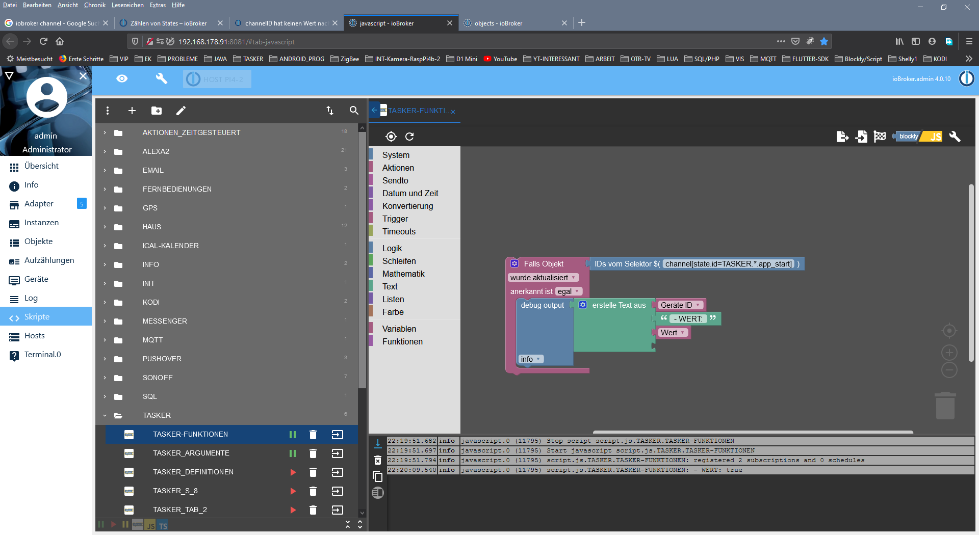

    nach einem Update vom Javascript-Adapter auf Version 4.6.22 laufen bestimmen Funktionen nicht mehr.
    Insbesondere z.B.: Der Kanal-ID (channelID) hat keinen Wert mehr(auch weitere Werte fehlen: Kanalname usw.; objectID ist aber vorhanden.
    Dies tritt aber nur bei neueren BLOCKLY-Scripten auf. Bei alten BLOCKLY-Scripten läuft es es nachwievor. Auch ein Downgrade des Adapters auf die Version 4.6.14 hat keinen Erfolg gebracht.
    Als Beispiel habe ich zwei Scripte zur Auswahl:
    Wert wird hier angezeigt:
    Hier fehlt der WERT für die KanalID:
    Zum eingesetzten SYSTEM: RaspPi4B 4GB, NODEJS: v12.18.3, NPM: 6.14.6, Festplatte: 1,8TB , Aktive Instanzen: 32
    Ich jemand kann mir helfen es zu verstehen, bzw. den Fehler zu beheben.

      @MCU sagte:
      Kann ich mit Version 4.6.22 nicht bestätigen:
      Wie sieht die Struktur des Objektbaums aus ?

        @paul53 Vielleicht hängt es auch mit meinen Einstellungen in der Instanz zusammen?
        Da ja in der Version 4.6.22 noch Änderungen bzgl. der Spiegel-Datei durchgeführt wurden?
        Und ich weiß nicht! wie ich nur den Javascrupt-Adapter löschen und wieder installieren kann, ohne das komplette System zu zerstören!

          @MCU sagte:
          Nein, die haben darauf keinen Einfluss und sind so okay. Ist parent vom DP mit ".app_start" ein Kanal ?

                  @paul53 Sorry. Hatte das mit dem DP ganz überlesen.
                  Also die Struktur sieht so aus:
                  javascript.0.TASKER.geräte-ID.Apps.app_start
                  Bis zur Ebene: javascript.0.geräte-ID. funktioniert es mit der Kanal-ID.
                  Geht man eine Ebene tiefer und wählt einen State von dort, zeigt er die Kanal-ID nicht mehr an.
                  Kann evtl auch daran liegen, daß die Kanal-ID nur bis zur 2. Ebene geht?

                    @MCU Änderung: Bis zur Ebene: javascript.0.TASKER.geräte-ID. funktioniert es mit der Kanal-ID.

                      @MCU Zur besseren Erklärung ein Bild der Struktur:
                      Vielleicht hilft es.

                        @MCU sagte:
                        Ja, die Kanal-ID liefert immer das parent-Objekt, sofern vorhanden. "Apps" ist kein Objekt, sondern nur ein Ordner. Die Kanal-ID solltest Du erhalten, wenn Du stattdessen die Geräte-ID abfragst.

                          @paul53 Hab es geändert:
                          Funktioniert auch nicht!

                            @MCU sagte:
                            Ja, konnte ich nachvollziehen. Der zusätzliche Punkt in der Datenpunkt-ID stört offenbar.

                              @MCU Ok, dann muß die Datenpunkte verändern:
                              /* Apps */
                              createState('TASKER.' + TASKER_ID + '.Apps',false, {
                              write:true,
                              read: false,
                              desc: "Apps",
                              type: "channel",
                              role: "channel",
                              def: false
                              Wäre das so richtig?

                                @MCU sagte:
                                Nein, mit createState kann man keinen "channel" erzeugen.
                                let obj = {};
                                obj.type = 'channel';
                                obj.common = {};
                                obj.common.name = 'Alle Applikation-Daten';
                                obj.native ={};
                                setObject('javascript.0.TASKER.' + TASKER_ID + '.Apps', obj);

                                  Den "Ordner" auch als Channel definiert und schon klappt es. Hatte also nichts mit dem Update auf 4.6.22 zu tun.
                                  Vielen Dank @paul53
                                    @MCU sagte:
                                    let obj = {};
                                    obj.common = {};
                                    obj.native ={};

                                    @paul53 Hat aber geklappt!

                                      @MCU sagte:
                                      Hat aber geklappt!
                                      Ja, Du hast zwar ein Objekt erzeugt, allerdings einen Datenpunkt mit dem unzulässigen Typ "channel".
                                        @MCU sagte:
                                        Hat aber geklappt!

                                          @MCU Genau so wie ich geschrieben habe: Datenpunkt vom unzulässigen Typ "channel". Du kannst das falsche Objekt aber - wie oben beschrieben - korrigieren: setObject(id, obj) überschreibt das bestehende Objekt.
