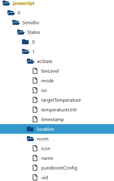

                Sorry, hatte vergessen zu erwähnen das ich keine Sinclair Anlage bzw. Tado habe, sondern eine Argo-Ulisse mit einem Sensibo-Air.
                Nach ausführen des Javscriptes (m. entsp. API-Key) habe ich alle Datenpunkte erhalten:
                Daher stellst sich nun für mich die Frage, wer helfen könnte die Anlage über den Broker zu steuern, z.B. m.Hilfe von Blockly.
                Da bin ich halt zu unerfahren.
                Danke!
