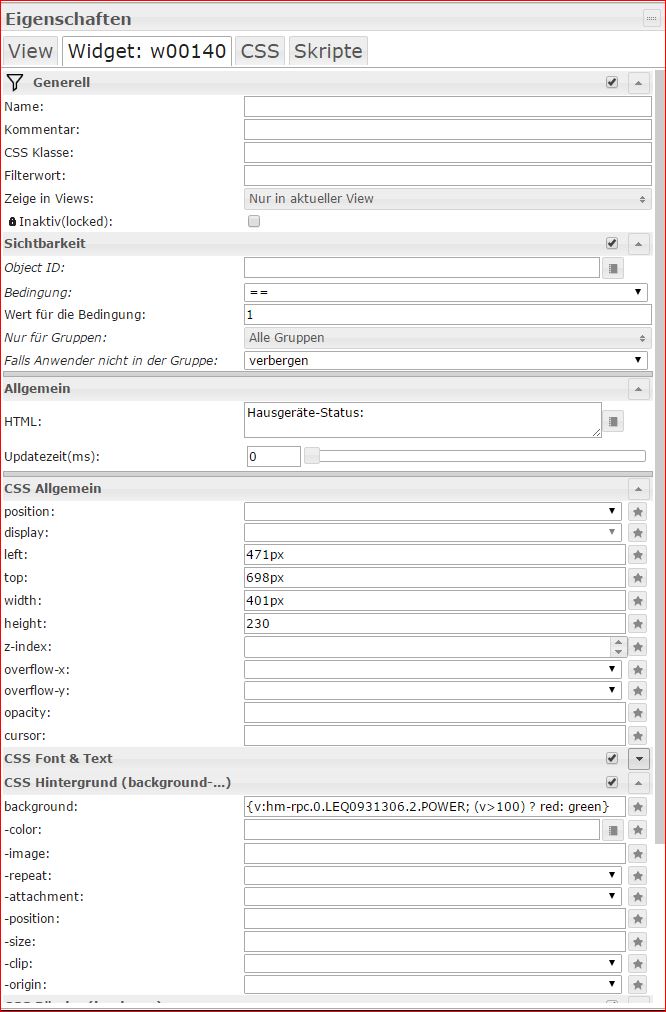

          Hm, das hat nicht funktioniert. War es so gemeint:
          Viele Grüße
          Christian
          • P Offline
            P Offline
            pix
            Ja, nur schreib es mal eine zeile tiefer bei Color rein.

              Tut leider genauso wenig… muss man noch irgendwas aktivieren oder so?
              • P Offline
                P Offline
                pix
                Hab die Häkchen vergessen, meine Schuld :shock:
                In Background-Color:
                {v:hm-rpc.0.1234567.2.POWER; (v>100) ? "red": "green"}

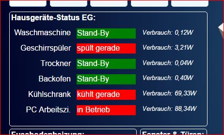

                            • C Offline
                              C Offline
                              ChristianF
                              Für alle, die wissen wollen wie es aussieht wenns fertig ist:
                              DANKE nochmal für die Unterstützung!
