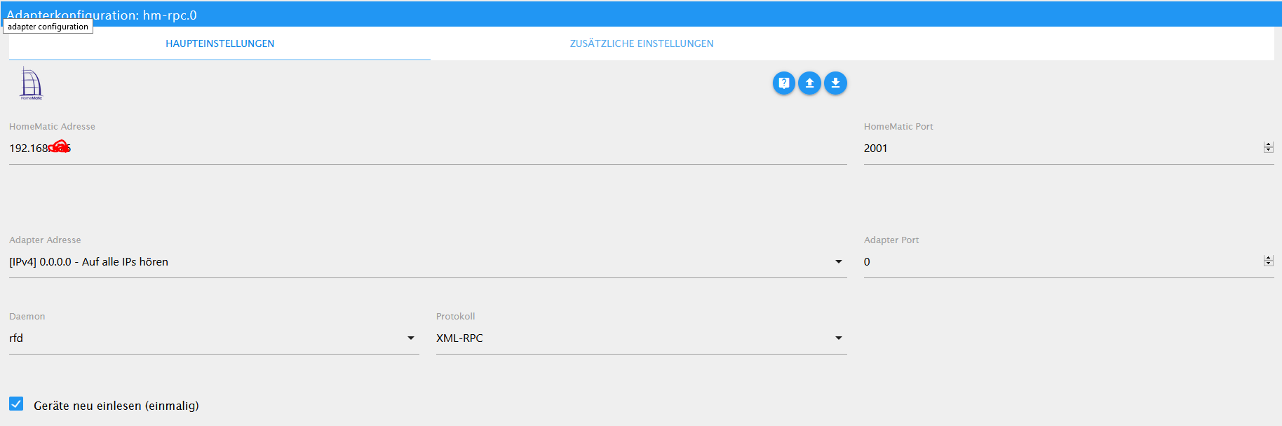

    Meine Adapter-Einstellungen:
    Welcher Port wird denn für die Rückrichtung verwendet? Im Moment steht dort "0" (was automatisch bedeutet), aber vllt ist das das Problem. Das seltsame ist, dass die Kommunikation zu funktionieren scheint...

        Danke - das ist schon klar gewesen und war auch richtig konfiguriert.
        Das Problem war tatsächlich der durch das docker-compose nicht offerierte Port 2001 für die Kommunikation CCU3-->ioBroker.
        Jetzt funktioniert die Kommunikation - so wie es aussieht - einwandfrei.
